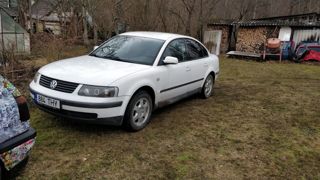

Kui Kellelgi peaks olema huvi nimetatud Passati kere vastu (dokumendid olemas), kas siis et see üsna haruldane isend suht nullist uuesti üles ehitada, või sealt syncr spetsiifilisi juppe saada siis võib ühendust võtta. Kere on üsna taastatav, mõned augud on põhjas ja poolraam kõver kuid kõva. Difri, ketastega silla õõtsad ja syncro "muhvi" jätan endale aga lisaks kerele on olemas paak, saab kaasa ka silla talad/abiraamid ja kardaani.

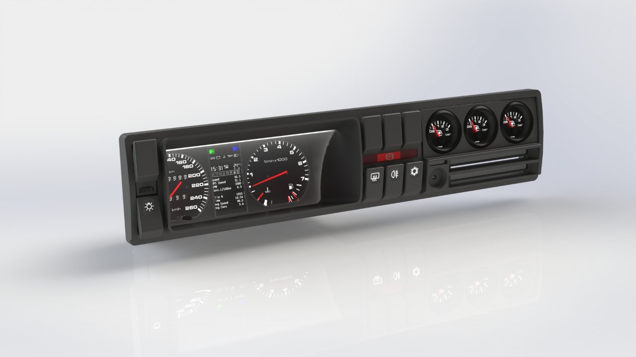

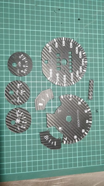

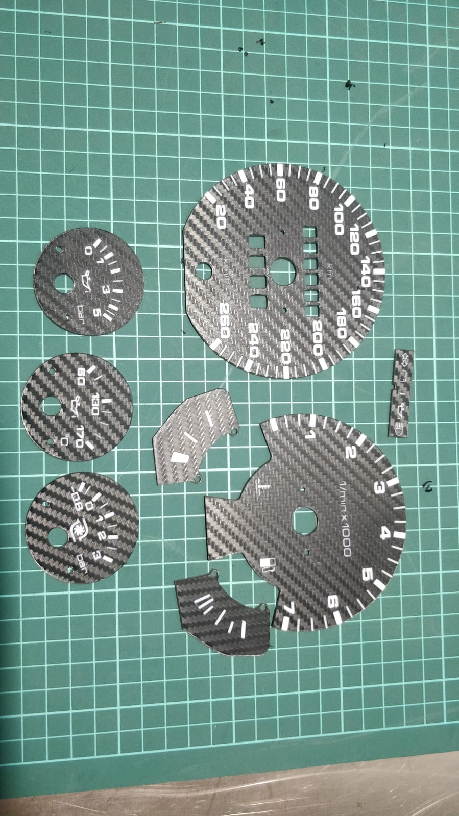

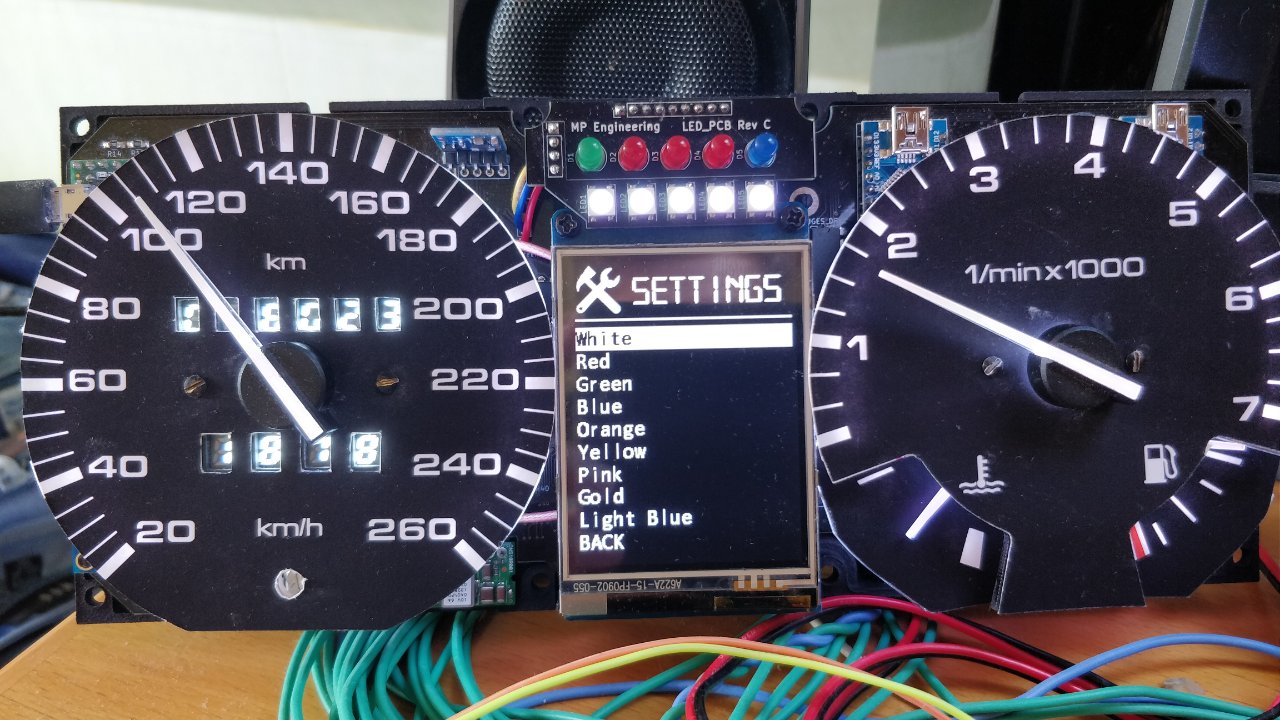

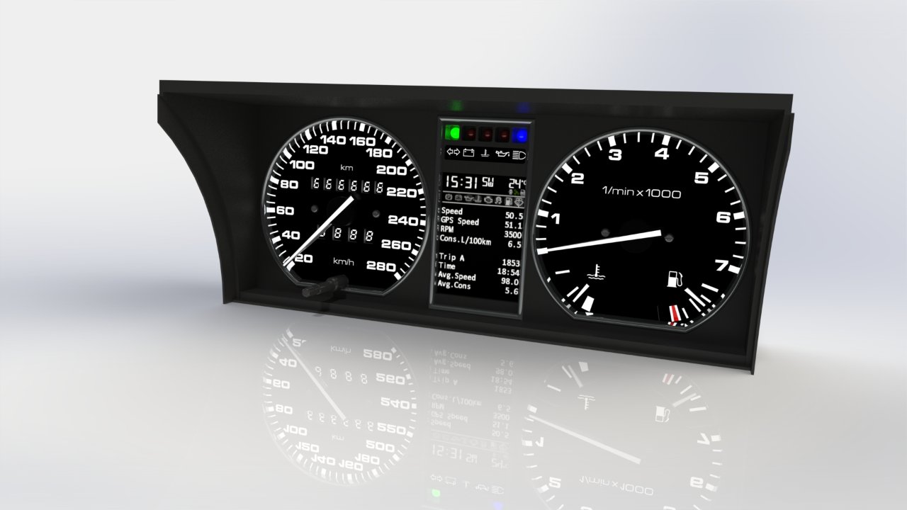

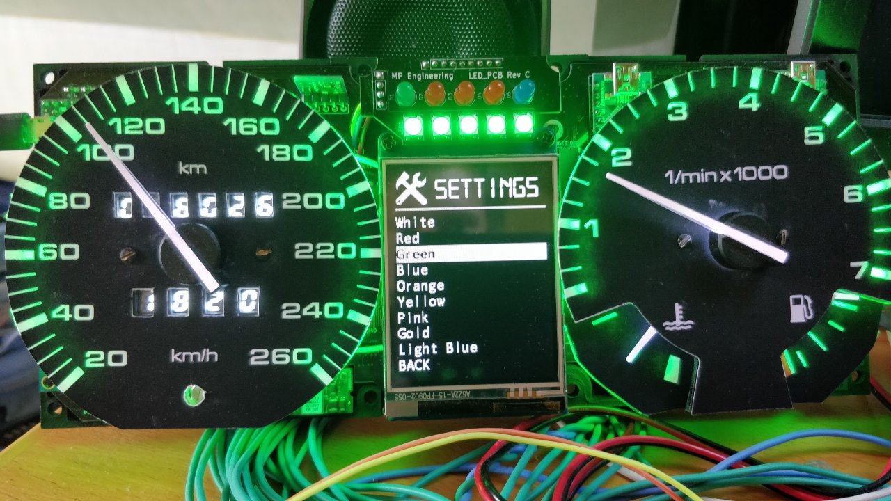

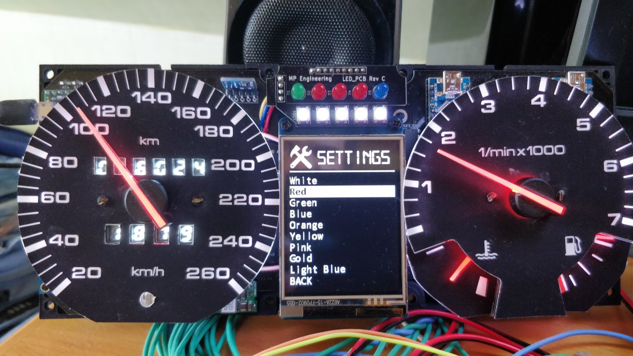

Nüüd siis see "Side project"
Selle on küll omaette saaga, aga teen seekord lühemalt Ehk siis DIY juhend kuidas lahendada üsna lihtsaid asju väga keeruliselt. Nimelt seoses käigukasti muutusega ja võimalusega et see auto võib tulevikus saada omale hoopis 4-motion süsteemi, tekkis probleem spidomeetriga, nimelt mul olemas oleval kastil on seal augus elektriline saatja vms, ei tea kas Countryl ongi selline süsteem seal või mis värk, ega ma pole päris kindel ka mille pealt see kast tegelikult pärineb. See lihtsam ja väga igav lahendus oleks olnud teha spidomeetri trossile otsa sobiva ülekandega tiguratas ja oleks korras olnud sellega - liiga lihtne, kuidas ikka elu keeruliseks saada kui ise ei tee

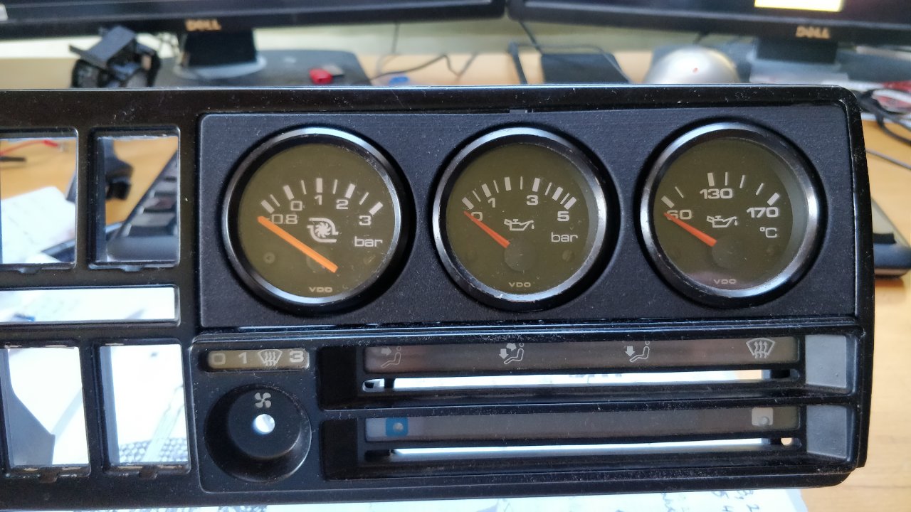

Projekti alguseks võib lugeda aega kui tööjuures oli üsna vaiksed ajad ja oli ainuke periood viimasetel aastatel kus mul oli aega rohkem kui oskasin sellega peale hakata, aga oli talv syncro ise oli õues katte ja lumehunniku all - mis sa siis ikka tööjuures muud teed kui vaatad youtubeist auto videosid eks? aga sattusin nägema ühte videot projektist kus oli tehtud spidoplokk Corolla mk1-le vist, MS3 CANi pealt töötavaks.

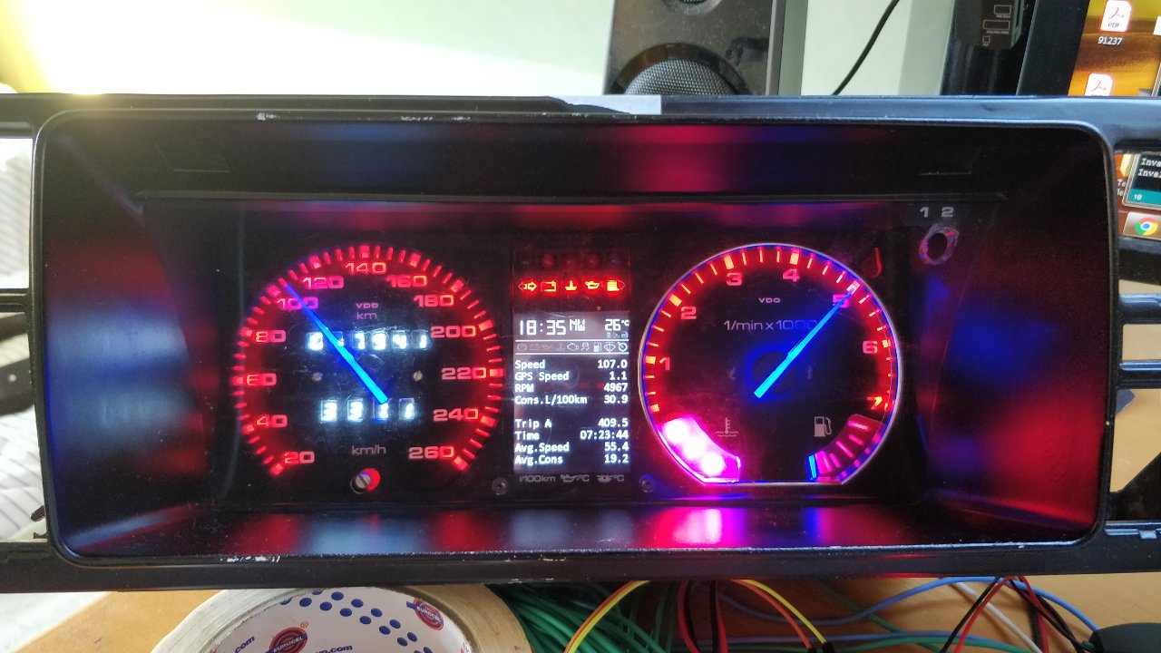

Keldrist avastasin ühe veidi testsugusema GTi spidoploki, isegi ei mäleta kust selle saanud olin, millel üleval keskel oli kütusekulu seier ja temperatuuri näidik ning bensu seier olid mõlemad tahhomeetri all. Selleks ajaks oli juba selge, et tehniliselt oli vaja ainult spidomeeter elektriliseks teha, kas siis CANi pealt kiirust lugeda või selle käigukasti senderi impulsse lugedes ja seierit stepperiga liigutada ja odomeetri numbreid edasi kerida, muuga oleks ECU ise hakkama saanud, kuid tundus nonsense ainult see teha - kui juba siis juba kõik ja korralikult.
Plaan paigas - kogu senine sisu rändab spidoplokist välja, jääb järgi ainult klaasiga korpus, temperatuuri näidik ja bensu seier lähevad mõlemad tahho alla, mehaaniline odomeeter tuleb ka välja, asemele lähevad 7-segmendilised numbrid - tegin kiirelt CAD mudeli ja vaatasin et kui neid suunatule jne tulukesi ülespoole tõsta siis mahub sinna alla täpselt üks 3,5" ekraan Peale selle ekraani leidsid ostukorvi veel tee ka GPS, Gyro ja Kompassi moodulid Gyrost olen küll praeguseks loobunud, kuna spido sees ei ole talle väga hea koht et sellega midagi mõsitlikku peale hakata ja vahepeal tuli turule Ecumasteri PDM, kus on gyro ja datalogging sees, seetõttu loobusin ka vahepeal sisse lipsanud dataloggeri ideest.
Probleemivabalt see arendus pole läinud, revA plaadid sain kätte augusti lõpus, hetkel on revB plaatide projekteerimine lõpusirgel, revA-l esinesid üsna huvitavad vead, enamasti oma lollusest tingitud, üks põhiprobleem seisnes aga selles et asjad mis laua peal vabas õhus töötavad ilusti kinnises korpuses kuumenevad üle ja ei tööta enam nimelt siis pingeregulaatorid, mis on üsna olulised osad ja üle kuumenedes teevad üsna soovimatuid asju, nagu näiteks põletavad GPS ja muid mooduleid alapinge tõttu maha. Ja uute tulekuks kulub kuu ja nii see aeg venib. Tegelikult saab enamus asju ka eestist letikaubana, aga hinnavahe on ikka kordades, näiteks see sama GPS ebays 15 euri, eestis kohapeal olemas 40 euri. Röövlid
Algselt tegin seda puhtalt enda projekti silmas pidades, kuid nüüd mõned huvilised veel tekkinud siis revB-s on tehtud veidi universaalsemaks sisendite ja välundite suhtes, et ei peaks kogu auto elektrisüsteemi ümber ehitama.
Jälle tuli mingi romaan siia, ma ikka ei oska lühidalt kirjutada asjadest eniveis, mõni pilt ka:
Riistvaraliselt on ta võimeline
CAN suhtluseks kuni 1 mbit/s, protokollid on puhas softi teema, hetkel soft tehtud maxxEcu ja ecumasteri protokollide järgi
18 x 12v kannatavat sisendit lülititele, minu projektis lähevad kõik lülitid spidoploki taha, mis saadab nende staatused üle CANi välja teistele moodulitele aga sisuliselt saab nendega teha mida iganes.
2 x 12V kannatavat analoogsisendit taustavalguse reguleerimiseks ja fuel senderi sisendiks, fuel senderi lisasin revB käigus, mul reaalselt vaja ei lähe kuna tuleb CANist, kui ECU-l sisendeid vähem siis mõistlik neid muul otstarbel kasutada ja spidoblokk saab ise selle pinge lugemisega hakkama.
8 x 0,6 A kannatavat massi lülituvat väljundit releede vms juhtimiseks
Mõned 5V loogika väljundid, LED märgutulede vms jaoks
5 x dedicated ukse lülitite sisendid (mass) + dedicated +12V süüte ja "key-in" sisendid.
Salongi valgustusele massi lülituv PWM väljund - saab vastavalt soovile progeda seda, omale teen lihtsalt GTi style faidid ja viite, aga pmts võib teha ka stroboks kui õlirõhk kaob või autost lahkudes tuled põlema unustad
4 x +12V PWM väljundit, mina hakkan kasutama VDO lisakelladele signaali saatmiseks. Originaalis töötavad need küll analoogpinge pealt aga PWM on piisavalt suure sagedusega ja nõela mootorid piisavalt suure inertsiga et püsivad ilusti soovitud asukohas ja ei tõmble ringi
7-segmendiliste ja taustavalguses kasutatud adresseeritavate RGB LEDide data väljundid tulevad ka pistikusse välja, saab välise toitega mingi suure 7-segmendilise display käiku või kella vms näitama või lülititesse ka RGB LEDide installeerimisel saab ka neid juhtida.
Üks youtube video ka, mis ta siis softi poole pealt hetkel teeb. Video on küll breadboardi prototüübist aga põhifunktsionaalsus on sama, vahepeal olen tegelenud mõnede bugfixidega ja kütusekulu arvutusfunktsioonidega.
Video

Nonii, long time no see... Otsusin teemat veidi uuendada, kuigi... auto kallale pole ikkagi veel jõudnud erinevatel põhjustel ja side project on ka võtnud kohutavalt palju rohkem aega kui lootsin, peamiselt selle tõttu, et aega lihtsalt pole olnud eriti palju ja ka sellepärast et tegemise käigus on tekkinud palju igasuguseid uusi ideid mida kõike võiks see aparaat teha - enamuses ju asjad kõik softis implementeritavad. AGA kui nii jupi kaupa softi kirjutada siis juhtub nii nagu windowsiga - on kümnete ridade kaupa koodi mille eesmärki keegi ei tea aga ära ka kustutada ei julge Ehk siis põhiline aeg on läinud erinevate uute funktsioonide kirjutamiseks, mille tõttu on ka vähemalt pool koodi ümber kirjutatud, aga neist lähemalt allpool. Leidsin lahenduse ka valgustuse probleemile - algne idee ei toiminud selle tõttu et valgust juhtivaid tausta plaate on üsne keeruline väikeses koguses saada peamiselt nende hinna tõttu, "pleksi" freesimine on selliste üsna keerukate detailide puhul jube kallis isegi hiinas, 3D prinditud detailid ei jää piisavalt läbipaistvad vaid on piimjad.
Tasutavalguse tagavaraplaaniks oli mul küll kasutada EL Sheeti, kuid sellega on ka erinevad "aga"-d: Kuna see töötab "kõrgepinge" ja vahelduvvooluga, on selle heleduse muutmine keerukam, nendega kaasa tulev toiteplokk ei võimalda heledust muuta. Võimalus oli muidugi ise teha uus toiteplokk mis seda võimaldaks, aga teine ja kolmas "aga" veidi nagu välistasid selle - korpuse sees pole väga palju ruumi selle paigutamiseks ja üldse väga ei tahaks kõrgsageduslikku "kõrgepinget" sinna sisse tekkida võivate häiringute pärast.
Seega lahendus oli tegelikult küllaltki lihtne - parafarseerides Matrixit: we need LED's, more LED's ehk siis laseriga Vivakist lõigatud taustaplaadid ja taustade taha tuli teha uued trükkplaadid millel numbrite tagune osa on tuimalt LED'e täis. Odomeetri ümbrus sai omale katteplaadi mis tagab selle et 7-segmendiliste valgus plaadi sisse ei kumaks. Lisaks tekkis võimalus tausta juhtida seieri asukoha järgi, ehk muuhulgas ka näiteks püsikiirushoidjale tekitada roheline/punane ala nagu LCD ekraaniga volkaritel spido ääres näidik.
Softi poolelt võtsin veidi laiema vaatenurga - siiamaani oli see "hardcoded" vastavalt minu vajadustele ja tahtmistele vastavalt Maxxeccu CAN protokollile ja asjadele mida see konkreetne ECU on võimeline välja saatama, aga kuna siin tekkis ka muid huvilisi, siis lisasin sisenditele/väljunditele funktsionaalsust ja tegin need seadistatavaks ilma koodi muutmiseta, kuigi seadistamine on väha laokkniline - SD kaardi peal on tekstifail milles numbreid muutes saab seadistada mida mis sisend/väljund teeb.
Nüüdseks on suuremjagu funktsionaalsust olemas, on mõned bugid mis otseselt funktsionaalsust ei sega aga on häirivad - ala kuupäev erinevas ajavööndis kui UTC kellaaegadel kui GPSi kuupäev ei ole veel muutunud, aga seadistatud ajavööndis juba on järgmine päev jne, kuna olen menüüdesse ajajooksul jooksvalt asju seadistusvõimalusi lisanud, siis mõne koha peal ei satu menüüs tagasi minnes sinna kust tulid jne. väiksed häirivad bugid, mille lahendamisele veel kulub omajagu aega, aga üldjoontes hakkab asi lõpusirgele jõudma.
Peale bugide lahendamist teen softile forki ja saab ka OBDII protokollist andmete lugemise võimekuse.
Ka dataloggeri võimekuse peale olen mõelnud, aga data kätte saamine on veidi problemaatilisem, kui just iga logi alla laadimiseks armatuuri lahti ei taha lammutada, et kellaploki seest SD kaart välja võtta andmete kätte saamiseks. Mõtteid on data allalaadimine CAN busi kaudu, aga see nõuab veidi rohkem tööd ja tuleb hiljem, kui selle vastu peaks huvi olema (mul endal hetkel pole, kasutan PMUd dataloggerina).
Esialgse hinna olen ka kokku löönud, kes tunneb huvi see kirjutab
Korralik mammutpostitus tuli jälle, aga ega ma pole ju kolmveerand aastat miskit kirjutanud ka (peale koodi )
Lõpetuseks mõned videod ja spoleri alla peidetud funktsioonide list.

Ulme vägev projekt ikka. Mitu arduinot sul seal sees üldse peitub? SD kaardiga saab ju ntks teha "pikenduse" eraldiseisva sdkaardi mooduli abiga, mille kuskile vähe paremasse kohta istutada saab.
- Markko
- Postitusi: 194
- Liitunud: 05 Sept 2005, 13:18
- Auto: G3 1,9 TD, Golf 2 Syncro, Passat B5 1.8T, Tiguan 2.0 TSI 4Motion R-Line
- Asukoht: Aruküla
- Tänanud: 10 korda
- Tänatud: 18 korda
Golf mk2 Syncro 1.8 20vT - Markko
Arduinosid on hetkel 2, aga need ka pigem jäänukid mingist ajast, juhuvad steppereid ja PWM väljundeid, salongi lampi ja buzzerit. Saaks need asendada mingite I2C või SPI kontroller kividega, aga mul selle softiga olnud nii palju tegemist et pole hakkanud nende välja vahetamisega tegelema. Põhikontrolleriks on Teensy 3.2, 120 MHz peale üle klokitud.
See teise SD kaardi mõte tegelikult alguses oli, siis aga otsustasin PMU kasuks ja kuna sellel juba võimekas datalogger sees, siis loobusin üldse dataloggingu asjast seal sees. Hetkel on piiravaks asjaoluks see et MCU kõik CS võimekusega pinid on kasutusel muidugi annaks asju ümber tõsta jne, samas võivad autos probleemiks saada pistikud ja "pikendusjuhe" mis omale igasuguseid signaale sisse korjab ja see pikenusega SD kaart ei pruugi väga hästi toimida. Üle CANi tegemine oleks endale põnev lihtsalt Kõige lihtsam oleks lihtsalt CAN sniffer tüüpi pane kirja kõik mis kuuled seade teha ja otse CAN liinile ühendada, saab ~10 Euriga hakkama ka

Pea neli kuud jälle läinud nigu niuhti. Need "mõned bugid" osutusid üsna aeganõudvaks lahendada selliselt et kõik muud asjad ka normaalselt tööle jääksid Aga lõpuks hakkab lõpp paistma selle kõrvalprojektil, st põhiline funktsionaalsus töötab ja saab field teste ehk tegema hakata.
Eks ta on ikka nagu kõik muud projektid, et ega päris valmis ei saa ta kunagi, ikka leiab midagi mida lisada või paremaks teha vms.
Vahepeal, kui koodist korralik siiber oli, tegelesin ka mehaanika poole uuendamisega, et oleks teda lihtsam originaal korpusesse retrofittida, kuna ekraanile lõigatava augu servi on käsitsi üsna keeruline ilusaks saada siis tegin ekraani ümbruse/LEDide paneeli veidi ringi ja lisasin nn "chrome ring" servad. Kui detailid jõvad siis proovin mingi chrome effect sprayga värvida ja vaatada kuidas jääb, aga üldiselt võib nad ka täitsa mustaks jätta, see serv seal rohkem selleks et kinni püsiks korpuse küljes niikaua kuni kellade osa pole kinni kruvitud. Nüüd peab veidi aega uusi detaile printimisest ootama, siis näha kuidas see reaalsuses välja paistab. Ja kuna ei leidnud ka lisakelladele maki auku käivat paneeli, mida ei peaks tagant poolt kinnitama, joonistasin selle ka ise valmis.
Mõned renderdused:
Chrome rings: Kiiruga CADi visatud armatuuri paneel koos lisakellade ja spidoblokiga: väike teibituningu paneeli kleebitud plokk ise: PS.
Asko sinu "erisoovi" ehk OBD II-st CANi lugemise lisamisega hakkan nüüd, kui muu funktsionaalsus töötab, tegelema.
Mõned renderdused:

Vahepeal siis jõudsid mõned detailid printimisest kohale. Proovisin teistsugust printimise tehnoloogiat vahelduseks, kvaliteet ja tugevus on üsna sama, hind ainult pea kolmandiku võrra odavam. Pinna kvaliteet lisakellade plaadi jaoks ei ole päris see mis tahaks, samas väga hull ka pole. Aga pahtel ja värv tuleb ikka peale panna. Korpus näha ei jää, sellele on kvaliteet ok.
Vahepeal, tegelikult juba mõnda aega tagasi veeres õuele veel üks "doonor" - Passat B5 1.8T. "Doonor" selle pärast et see auto oli õemehel lihtsalt üle ja sai ta täiesti ilma lähemalt üle vaatamata ära ostetud mootori pärast, kuna oli sama koodiga mootor mis mul juba varutud on ja mootoriga oli nagunii selline plaan et alguses välja uurida palju see rõhku kannatab (vihjeks üks tsitaat jaluses) ja teise mootoriga "natuke maha keerata", nagu poltide pingutamisega, et pooleks ja siis nõks tagasi Aga kui auto õuele toodi, siis śelgus et väga kobe masin, roostet pmts polegi ja muus osas ka üsna okidoki, et esialgu teda lammutama ei hakka. Mingit muud plaani ka hetkel pole, aga eks paistab mis tast saab, primaarne funktsioon on tal siiski olla tagavara mootoridoonor.
OBD osas sai ka veidi uurimustööd tehtud ja hetkel ootan millal hiinamaalt OBD pistik jõuab, kuna Tiguan on mul ainuke VW millele OBD pistikusse CAN tuleb, siis sinna ei taha päris "krokodillidega" midagi pistikusse ühendada.
Kui kellelgi mõnda head manuali või skeemi on jagada MQB CAN juhtmestuse ja või Simos18 ECU kohta, siis ootan huviga. Funktsionrahmen'i suutsin internetiavarustest välja kaevata ja mõningal määral parameetreid ja CanID'sid kokku panna, aga hetkel pole kindel kas jõuülekande CAN üldse OBD pistikusse üldse tuleb, kas CANid on mirrordatud või tuleb ta mõnda OEM designated pin'i? Kui keegi teab või oskab mõne põneva materjalini juhatada, siis kuulan huviga
