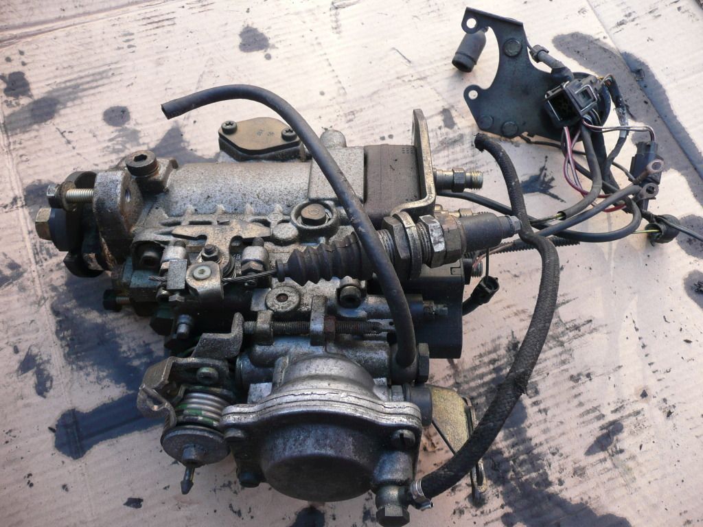

Kasutan ka seda teemat enda küsimuse jaoks. Tahan T3-l jx mootori vahetada aaz-i vastu. Aaz-i kõrgsurve pumbal on nagu kaks magnetklappi. Pildil punase ringi sees.
Mida see klapp seal teeb ja kas sinna läheb pidev vool?

Kiire otsing internetis ja leidsin täpselt sama pildiga ühe inglise keelse teema ja seal kõlas vastuseks:
The thing on the side is a "KSB" and it advances the pump timing, best idea with that is to leave it connected all the time.

marco kirjutas:Mida see klapp seal teeb ja kas sinna läheb pidev vool?
See on sama külmkäivituse abimees, nagu vanal pumbal käsitross. Seega esimese külmaga katsetades selgub kui palju teda vaja on :)
Sealne mehhanism tervikuna reguleerib automaatselt pritse ajastust vastavalt pööretele, ehk sis vajadusel toob pritsehetke varasemaks. See solenoid lükkab aga pritse vägisi varasemaks alati kui voolu peale saab. Originaalis kontrollib seda lihtne termoandur. Ma ei tea mis temperatuurilt alates toimub automaatlülitus, aga sinu jaoks on ilmselt kõige lihtsam viia lüliti armatuuri ja ise juhtida nii nagu vaja. Minu omal on ka elektriline külmkäivitus ja siiani ots lahti, aga ilmade jahenedes tuleb ka tegelema hakata...

Surred tänud grahv! Just seda vastust ma ootasin.
