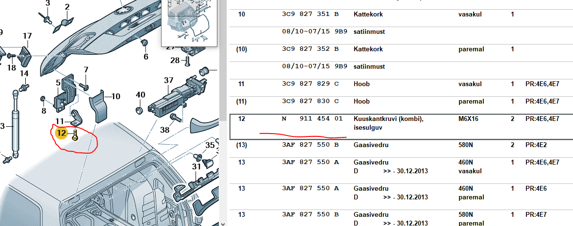

Olen paaril korral näinud, et hooba ja hinge ühendav polt on lihtsalt pooleks läinud. Ilmselt on sinna keegi "remondi mees" vale tugevusega poldi pannud, originaal ei tohiks järgi anda.
Tegu kõigest 6mm poldiga :

Tundub,et vist on jah tegemist selle poldi purunemisega.Aga ei tea kas ise julgen lammutama hakkata.
