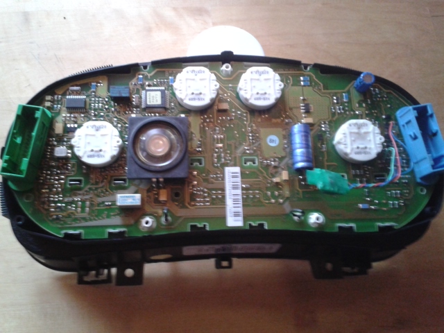

Proovisin täna bora bägide asjus selgusele saada. Ühendasin takisti ja measurement bloki alt näitas, et kõik ok, kuid veakoode kustuda ei lase ikkagi. Järelikult on bägi aju ikka õhtal?
Samuti võtsin spido bloki lahti, et saada teada, kas on midagi seal tehtud, et bägi tuli ära kustub. Kas tehase spido peab tagant selline olema? Huvitab eelkõige see roheline asjandus mis paremal pool juhtmete otsas pesitseb? Kas tegu mingi võõrkehaga mida originaalis kindlasti olema ei peaks või peabki see seal olema?

Re: Airbagi vead
Emulaator.
Re: Airbagi vead
Mis stiilne - nukker reaalsus pigem, sest see on odav masstoode romulaliikurite tänavetele toomiseks.
Inimesed ise tahavad odavalt asju saada ja just seetõttu tuleb ka neile "lahendusi" pakkuda.

Kahtlustasingi seda, et mingi aretis see, kuna ripub lihtsalt. Kohe vahelt lõigata ka ei julgenud kuna pole ühtegi spidot lammutanud varem ja ei tea nende hingeelust midagi. Tuleb see siis vahelt ära lõigata, saab tulekese õigesti toimima

Sain süsteemi uuesti korda, oli vaja uut aju, juhi airbag sai uuega asendatud ja kõrvalistuja airbagist polnud haisugi . Võtsin emulaatori vahelt ära ja oh imet Nüüd ei põle tuli enam üldse. Tundub et märguandelambi toide katki lõigatud kuskilt. Oskab keegi ehk suunata kust ma leiaks Borale aasta 99 spidoblokki minevate juhtmete elektriskeemi ? Seal taga kaks pistikut aga ei tea kummast ja millist pin-i kontrollida, kas sinna tuleb vool peale või mitte
