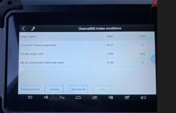

Pekki, olen asjadest natuke valesti aru saanud. Sellel kiviaegsel pilli saab arvutiga ligi pisut rohkem kui lihtsalt vigade lugemine. Aga ma pole väga diagnostiga kokku puutunud ka :roll: Igal juhul, tõin eile uuesti arvuti koju ja panin järgi, kustutasin ära paar lahtise pistiku veakoodi ja tagasi need ei tulnud. Ja siis leidsin üles LIVE DATA :clap: Ja siis läks huvitavaks... Targemad võiksid nüüd kommenteerida.
Ütlen siis niipalju, et mootor oli külm, õues kuskil +17 C` ja pöörded 900 rpm. Gaasi andes läksid pöörded datas väiksemaks, samuti mootori soojenedes läks temp madalamaks. Lõpus oli temp -31C. Positiivne on see, et gaasiklapi andur ja lüliti töötavad, sest need näitasid LIVES mõistlikke väärtusi. Temp andureid on sahtlis 4tk, neid olen vahetanud kõiki. Ilmselt anduris endas viga ei ole.

See viitakski nagu ajule siis, kui andurid korras, aga aju näitab villast.

Sain aru, et sul teine aju olemas, siis lase sealt IMMO välja kirjutada, ilmselt kiirem ja soodsam variant.

Tegelikult kui teine aju olemas siis idee poolest külge ühendada ja vaadata mis live data andmeid see näitab? Käivitada ei saa aga süüde sees peaks live data ikka ära nägema?

J.Aru kirjutas: ↑08 Aug 2024, 09:49 Tegelikult kui teine aju olemas siis idee poolest külge ühendada ja vaadata mis live data andmeid see näitab? Käivitada ei saa aga süüde sees peaks live data ikka ära nägema?
See tundub nagu plaan. :idea: Ega ma päris täpselt ei tea, mida IMMO sellel autol blokeerib, nii et tasub õhtul proovida.

võiks mõne korraliku aparaadiga enne sama live üle kontrollida ja tollel ipadil oli siis 2+2 pistik olemas?

volksusees1 kirjutas: ↑08 Aug 2024, 09:58 võiks mõne korraliku aparaadiga enne sama live üle kontrollida ja tollel ipadil oli siis 2+2 pistik olemas?
Ilmselt proovingi enne praeguse ajuga ilma käivitamata LIVE DATAT vaadata ja siis vahetan aju ära. 2+2 ülemineku tellisin kunagi E-bayst, ipad on mingi suvaline Hiina junn, mille sõber paar aastat tagasi Alist tellis. Aga üllatavalt palju saab sellega teha, mida rohkem nüüd viimastel päevadel sellega pusin olen, seda rohkem asju avastan :D

Proovisin eile teist aju peale, LIVE DATAS samad numbrid. Seega võiks arvata, et pigem asi mingis anduris ikkagi? Viskasin prooviks mingi vana temp anduri lihtsalt pistiku otsa ja temp läks normi, ehk siis temperatuuriprobleem oli ikka anduris, mingil põhjusel 2 ?! uut andurit näitavad mingit jama.
Küll aga on küsimus pöörete näidu kohta. See näitab mõlema ajuga ja seisva mootoriga ca. 3300 rpm. Tühikäigul 2600rpm. Gaasi andes pöörded vähenevad. Teab keegi targem, et kust ECU üldse pöördeid loeb? Tahhokas näidab korrektselt.
