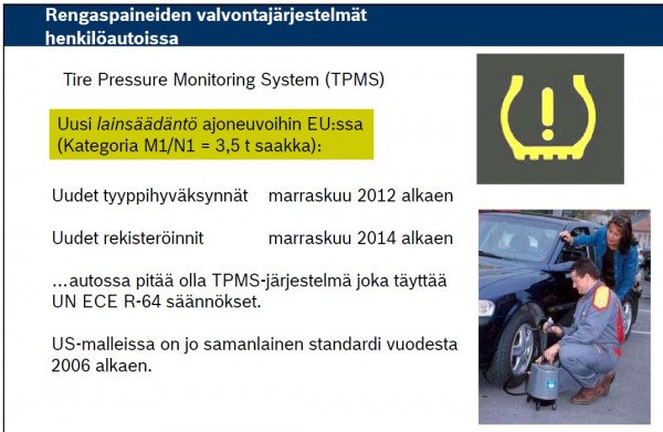

kaupo51
Postitusi: 150
Liitunud: 20 Nov 2021, 17:16
Auto: VW Golf 4 cabrio, Mercedes Benz W123, ja üks Peugeot
Tänatud: 14 korda
Rehvirõhuandurid
Lugemata postitus Postitas kaupo51 » 02 Nov 2023, 13:48
GTI kirjutas:
02 Nov 2023, 09:11
kaupo51 kirjutas:
01 Nov 2023, 21:54
TPMS ehk rehvirõhku jälgiv süsteem muutus kohustuslikuks 2014 aasta lõpus. Kui minu mälu mind ei peta.
Mis kat. liikuritel? Vähemalt B-kat kaubikutel pole sellisest asjast haisugi.. :|
Kunagi mingi välismaa mees saatis mulle ühe jutukese TPMS teemal. Leidsin selle oma tööarvutist üles ja teen ühe screenshoti.
Postitusi: 7804
Skype: magnake
Auto: VW GOLF MKV 2.0TDI 4Motion MY07 VW CADDY 1.6TDI MY2013
Asukoht: Võru-TARTU
Tänanud: 46 korda
Tänatud: 221 korda
Rehvirõhuandurid
Lugemata postitus Postitas R36 » 04 Nov 2023, 21:05
Tyre pressure monitoring systems (TPMS) become a compulsory fitment across Europe on all new trucks, trailers, buses and coaches. From July 2022 the updated regulation focusses on new type approvals and from July 2024 all new M2, M3, N1, N2, N3, O3, O4 vehicles should be equipped with a working TPMS for registration.
