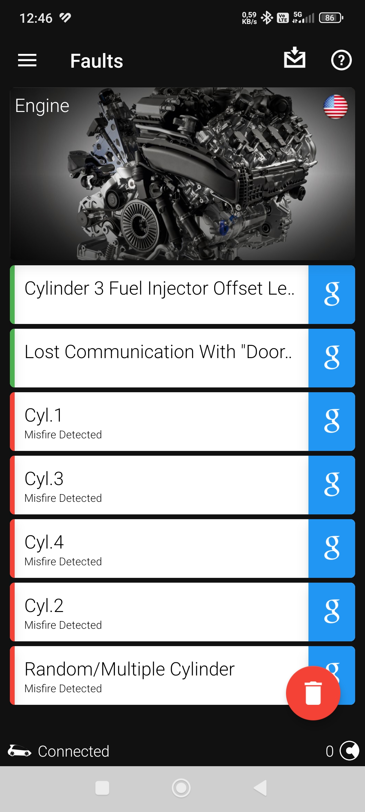

Sai hiljuti ostetud Skoda superb 1.5tsi 2019a 110kw . Vahepeal autot käivitades puterdab mõned sekundid. Iga kord ei tee, vahepeal kuis kunagi. Veakoode näitas mootoris:
Peale veakoodide kustutamist läks mitu päeva ilusti käima, nüüd hakkas uuesti puterdama. Veakoode tagasi ei tulnud.
Milles asi võib olla?

Kõigis silindrites möödapanek on päris kahtlane, et ainult küünlad. Samas, kui neid pole kunagi vahetatud...
Mida pihustite näidud teevad?
Õlikulu on?
Kuskil kahtlases kohas 95-t pole tankinud? :D
Üldiselt sammu kellegi poole, kel võimalus arvutiga külma mootoriga üle vaadata näidud. Igasugune okei töökoda võiks hakkama saada :)

Õlikulu pole hetkel täheldanud, peale ostu sai tehtud hooldus (õli ja kõik filtrid). Vaatan võtan mingi päev küünlad maha, vaatab mis seisus on.
Sellest jama, et ta koguaeg ei tee nii. Viin auto töökotta siis ei pruugi mitu päeva teha. Vahepeal isegi pooleldi töösooja mootoriga jebis veidi.
Muid probleeme ei esine, minek hea, mootor käib hästi. Läbisõit sai just 100k täis.
