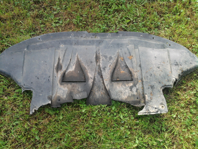

Lugemata postitus Postitas Nirgid » 08 Okt 2014, 18:22
polegi nagu midagi kirjutada :D sai mootorile uus põhjakaitse tellitud kuna vana nägi välja
selline

Lugemata postitus Postitas Nirgid » 18 Okt 2014, 19:41
täna sai auto uue põhjakaitsme
ja ette läksid prooviks xenon efektiga 100w H7-d

Uus põhjakate ka plastikust? Need tuulutusavad soovitan talveks kinni panna, enda Passatil vähe suurema talvega läbi hangede sõites tagus lund tuulutusavadest sisse ja surus niipalju allapoole, et ükskord tõmbas tagurdades põhjakatte kõhualla tagurpidi, loomulikult peale seda olid ainult killud järgi. :)
On valgus parem ka nende pirnidega?
Plastikust ikka,pakkus ka mingit alumiiniumi taolist või mida iganes,aga üle 100euri ei taha nagu välja käia.See põhjakate läks 28euri maksma.Novembris nagunii õli vahetus,siis tuleb jälle alt ära võtta ja mõelda mida sinna avadesse panna(mida sina soovitad :?: )

Minu esimene mõte oleks sinna aukude ette plekk panna ja kinnitada polidega läbi põhjakatte, samas imelik jälle hakata uude kattese auke puurima...

Selle põhjakatte osas olen J.Aru-ga nõus, et pane need augud kinni, kui ilma ei taha jääda sellest kattest. :D Oli endal C4 A6 all sarnase ehitusega põhjakate ja see eraldus auto küljest esimesel talvel, kui oli paksus lumes sõitmist (mida maal elades ikka ette tuli). Alumiiniumist kaitse pidas aga kenasti, oli kallim, aga lollikindlam. Ka õlikorgi auk oli olemas. :) Aga pirnidest- kui tahad, et vihmad-udus nähtavust oleks, osta Osram Nightbreaker Plus´id. Panin sellised asjad oma eelmisele autole, C5 A6 ja ka Passatil olid sees ning no problemo udus-vihmas. Need noname pirnid võivad ju võimsad olla, aga nad ei valgusta meie sügises mitte kottigi.
