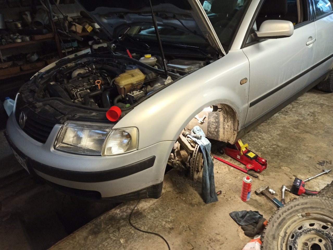

Suhteliselt alguses sai lastud taastada esisilla jupid mis kestsid umbes 50 000km, läbi läksid tänu sellele, et kattekummid läksid puru.
2012 suvi sai lastud vahetada esiklaas ja esiklaasi serv korda tehtud . Esiklaasi serv oli nii läbi, et kui laepolstri alla võtsin hakkas vesi sirin taga salongi jooksma. Seoses sellega võtsin ka laepolstri alla ja leiutasin katuseluugi siinile vahele, et enam ei koliseks (orginaalis on seal plastik vahel aga see pudenes sealt vahelt ära ükskord). Laepolstri pesin ka puhtaks tuff-stuffiga, võttis isegi hallituse maha ja laepolster sai puhtaks.
Nüüd see suvi sai vahetatud hammasrihm koos sinna juurde kuuluvaga (veepump jäi vahetamata kuna saadeti vale), selle töökäigus ka pandud uus klapikamrikaane tihend silikooniga kuna üks sai uus ostetud ja see hakkas ikka väga rängalt lekkima, lisaks paigaldatud plokisoendus. Plokisoendusele tuleb veel see pistik paika panna mis läheb 220V juhtmega kokku. Kuna selleks pistikuks on see vana suur pistik (kuna ei näinud mõtet osta uusi juhtmeid 50€ eest kui onude juurest olid need juhtmed tasuta saada) on plaan ta peita alla stangeaugu taha (selleks tuleb muidugi talle sinna kinnitused kuidagi teha)
Lisaks võtsin see suvi kõik uksed laiali ja tegin sisemisele plekile tihendid, et vesi tuppa ei voolaks ning vahetasin salongivalgustuse mikrolülitid ära.

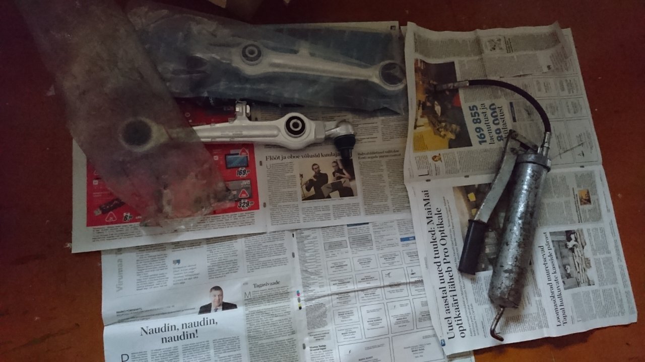

Veel sai paigaltatud uus sillakomplekt (kõigeodavam SRL aga panin määret juurde)

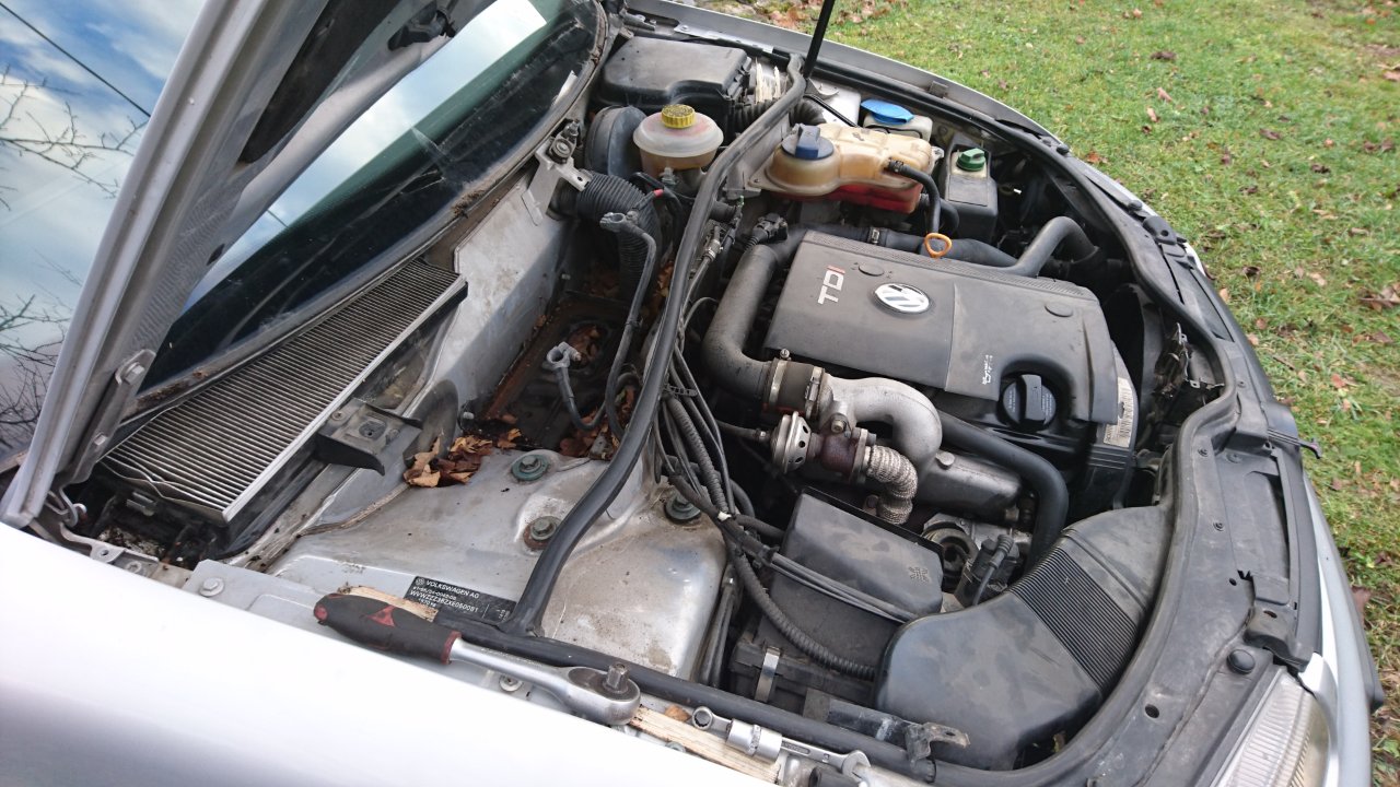

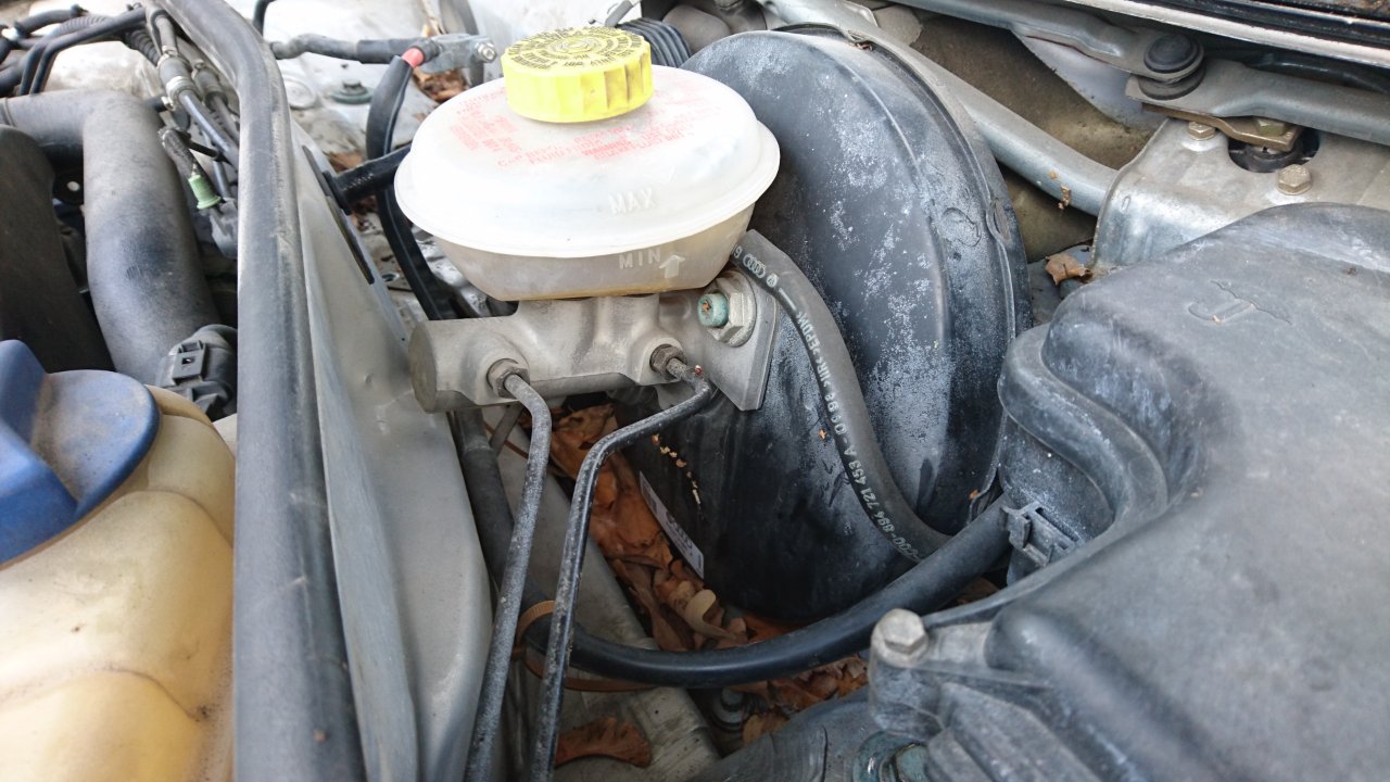

Nüüd pilte ka mis tegin paar nädalat tagasi (panin enamus pildid spoilerisse kuna neid sai päris palju).

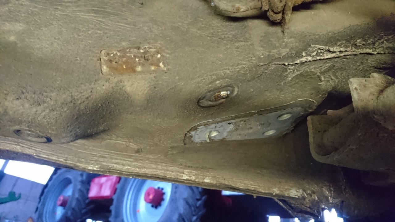

Nii, leidsin ka fotosüüdistused põhjamati eemaldusest. Polnudki pildid kuhugile kadunud vaid keegi polnud neid fotokast välja võtnud :mrgreen:
Lisaks sai ka natuke aega ilma põhjamatita sõidetud kuna kuivas. Istmed sisse, vaibad kummimattide alla ja sai sõita küll. :lol:

Tulen ilusaid autosid kaema ja head seltskonda nautima :)
Täna sai siis Passatil vahetatud sisemine rooliots koos välimisega, läbisõit 223530.

Vahetasin endal kuu aega või midagi sinna kanti sisemisi rooliotsi. Ponud just kõige parem tegevus. Kummi tagasi panek oli mu lemmik tegevus.

Eks sellega nööki sai näha kõvasti, põhiline probleem oli selles, et ruumi polnud ja 38 võtit ka polnud. Kattekumm läks enam-vähem normaalselt tagasi, isa hoidis seda kinni ja kui ma rooliga lati sisse tagasi kruvisin läkski paika.

Kokkujooks mõõdulindiga paigas?
