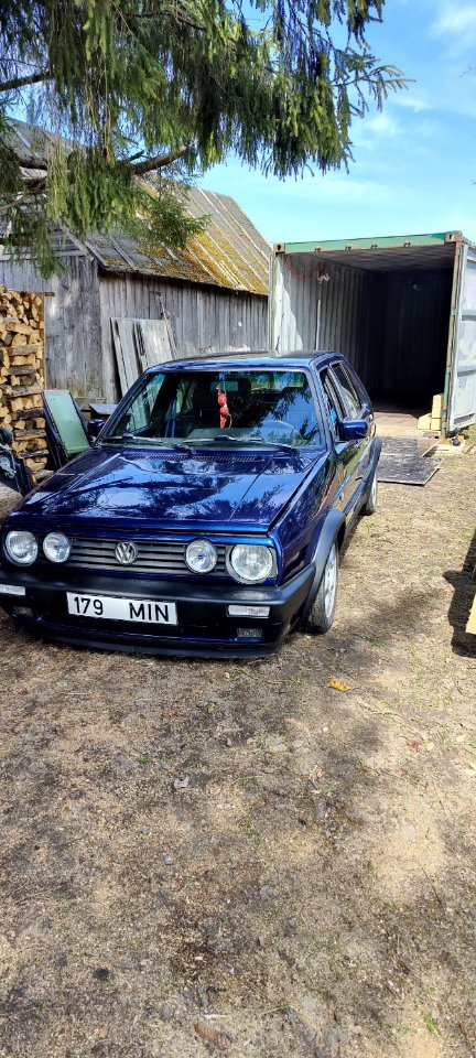

Sain endale mõni nädal tagasi soetatud onu auto. Auto on 1992 aasta väljalase, auto liigub hästi mootor korras , ainult tuleb kere kallal nokitseda.
Sai alustatud koheselt rooste ja aukude lappimisega tagatulede alt. Rooste välja lõigatud uued tükid valmistatud ja külge keevitatud.
Juhiuks on omadega täitsa läbi. Autol on rooste plekke eemaldatud pigitamisega.
Auto seest näeb täitsa kobe välja.
Uksepolsrid ka täitsa kobedad.

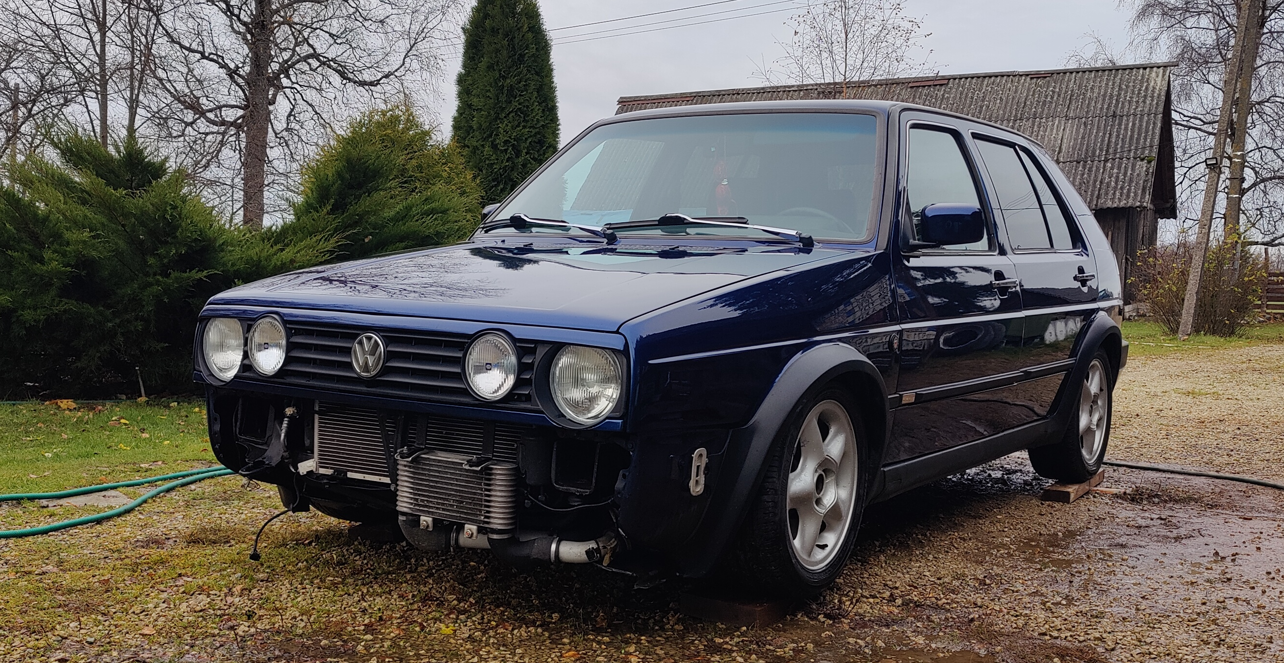

Tervist, nädalavahetus möödus jälle golfi kallal nokitsedes. Sai kapotialune ehk mootoriruum puhastatud roostest, lihvitud-krunditud. Sai võetud käsile esitiivad, rooste eemaldatud, krunditud ja tiivad sai seest ja väljast kivikaitsega üle töödeldud. Otsustasin kivikaitse panna tiivakaartele mis jääb plastiku alla, et ei jääks kivikaitse hiljem näha, Vasak esitiival sai ära kaotatud antenni auk. Põhja sai ka parempoolt seest ära värvitud.
Viimati muutis RAKSIGOLF, 16 Apr 2018, 13:20, muudetud 3 korda kokku.
