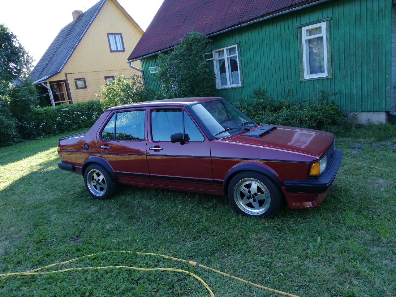

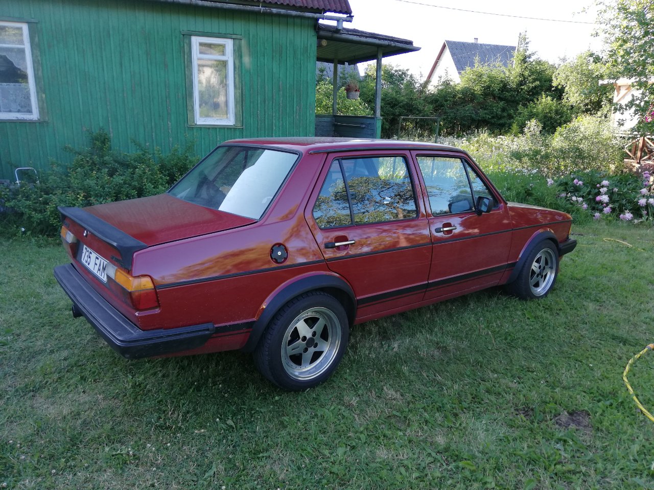

Selline asi sai lõpuks välja kaevatud, ammu juba olnud plaanis see ära vedada. Kapotiall on gli mudelile kohaselt 1.6 81kw mootor, ohtralt mürasummutust, pehme armatuur, beez sisu, vähe uhkemad uksepolstrid, veel peaks omanikul leiduma bbs tiib mis pagassi küljest ära mädanes. Värviks on hetkel pleekinud marsrot, tulevikus tahaks ta lhasa grüniks värvida. Veel proovin selle auto omanikult sebida ühed zenderi veljed sinna alla. Olles seda korduvalt vaatamas käinud jne kartsin selle kere puhul vähe hullemat kui ta tegelt on, karbid, uksed, tagaluuk on otsas, põhi on isegi autol olemas, pagassipõhi on väga hea ja poolraamid tunduvad kõvad olevat, koopad seest tunduvad ka head. Tagaluuk on mul endal olemas, karbid jne leiab, ustega on ilmselt vähe keerulisem. Sisu on kahjuks ohtralt ratsimist saanud ja niiskuskahjustusi.

Ikka vedeleb neid veel, tore et see leidis omale parema koha
Siia vist küll suurt rahakotti vaja soovida

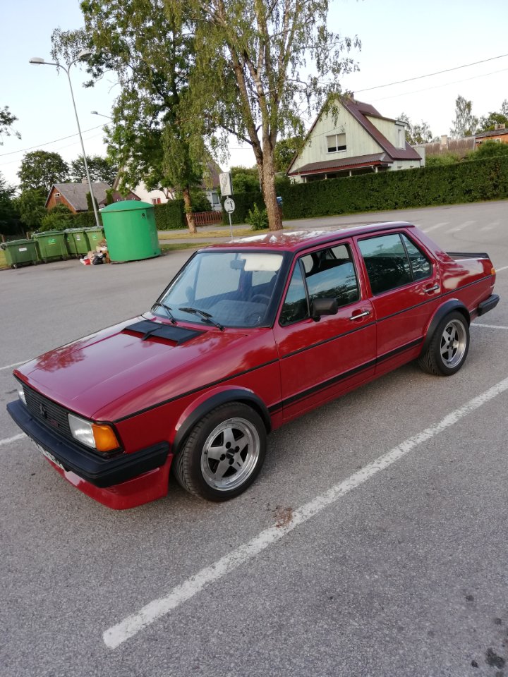

Veljed tulevad ilmselt need, kui just midagi paremat ei leia:
Kui nüüd lähiajal aega tekib siis proovib salongi jne välja rookida, et vaadata mida see kere endast seest poolt kujutab. Plaan on ta praegusel momendil liivapritsi viia, seetõttu tuleb see täiesti pulkadeks arutada. Kerge häda vist tekib võreliistudega, endal oli kunagi olemas, aga said kahjuks ära müüdud, kui kellegil midagi sellist vedeleb, andku kindlasti teada.

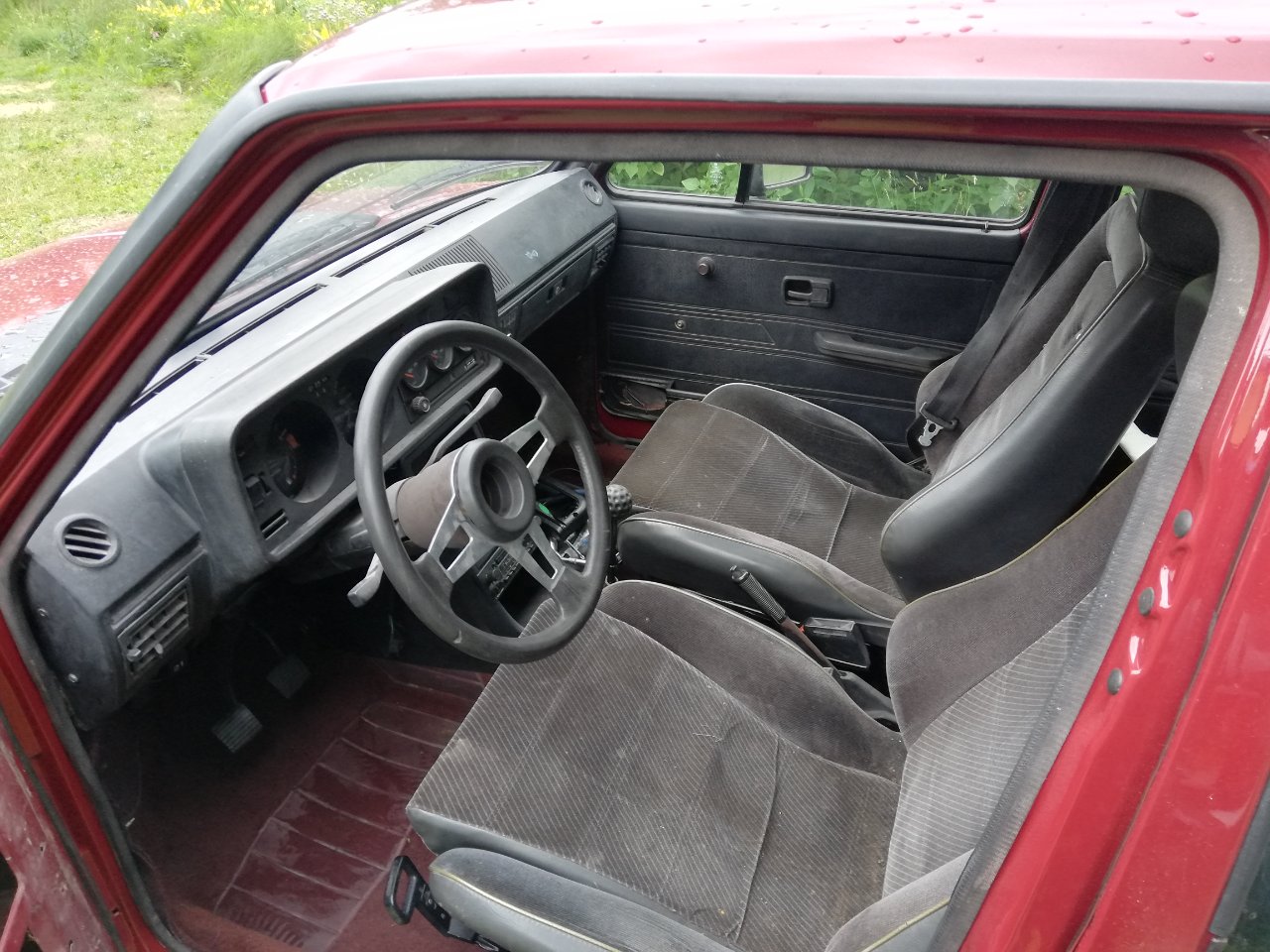

Täna sai veidike tegeletud, mõned pildid ka, sealt ilmselt ka aru saada miks mul sellesse keresse mingit usku veel on. Sisu peale rooli ja spidoplokki on ka ilmselt saadaval.
Tiivakaared mis hoiavad plastikkaari küljes, poleks oodanudki:
Põhjalaadne toode?:
Sisu:
