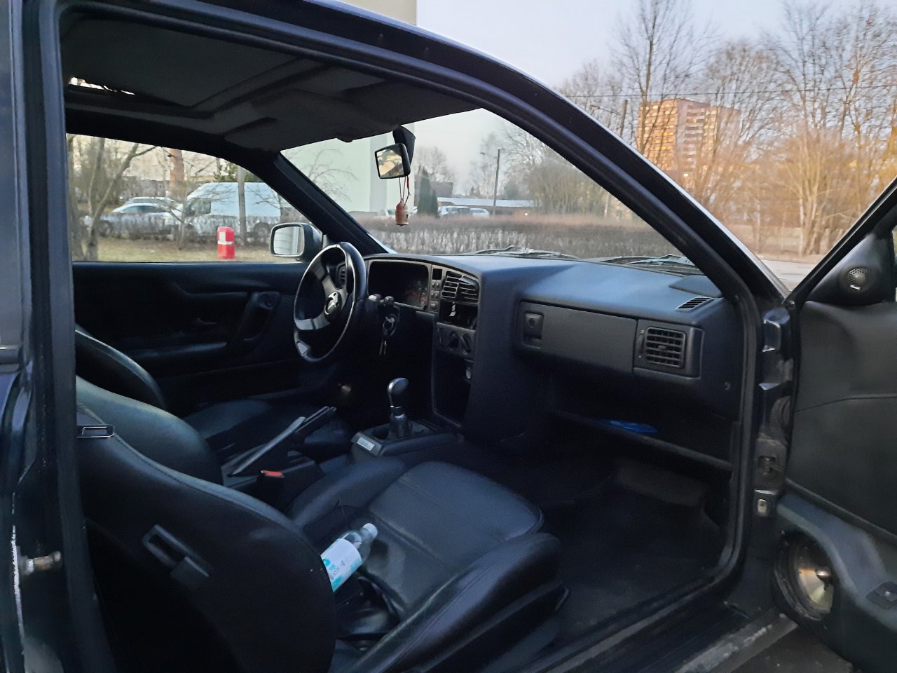

Heihei, tekkis võimalus saada corrado omanikuks, patt oleks, kui oleksin kõhklema jäänud ning nii ma ta enda hoovi peale veeretasin. Ostes polnud masinal ülevaatust, järgmine päev ülevaatusele minnes, sain puhtalt läbi, win. Auto küll põhimõtteliselt kaks aastat seisnud.
lisadeks on must nahksisu, el katuseluuk, el aknad, udutuled ja vist rohkem polegi.
aiste vahel 2.9l vr6 140kw.
varsti läheb masin ka remonti, kus vahetatakse ära ketiga seonduv kõik, käigukastis teise käigu sünkrod, tihendeid ja asju. Endale jätan tegemiseks pidurid.
Ostes ei avanenud juhipoolne uks. Viga oli äärmiselt lihtne. Kõige raskem osa oli uks lahti saada . Uks hakkas lahti käima peale ukseluku demonteerimist ja määrimist. Alguses ei toiminud ka juhipoolsed tuled ning ventilaator. Kuna aku oli kinnitusest lahti ning tänu sellele oli juhipoolne juhtmekimp täiesti katki. Parandasin juhtmed ära ja kõik hakkas toimima. Ka ei toimi juhipoolne el aken. Sai lahti võetud, tross oli mootori vahele kinni poonud, tagasi kokku pannes ei hakanud ikka toimima, ei saa aru, kuhu kinnitub trossi vasakul pool otsas olev mingi sinine plastik, loogiliselt võttes kuskile klaasi juurde. Pole veel süsteemile pihta saanud. Tühikäik ka kõigub, tühikäigumootorilt pistikut eemaldades, ei muutunud miski. Samas on paigaldatud ka koonusõhufilter ning õhufiltrist-sisselaskekollektorini minev toru on ka teibiga kaetud osaliselt, eks võib-olla ka sealt imeb õhku peale.
aga olgu, kostitan paar pilti ka.

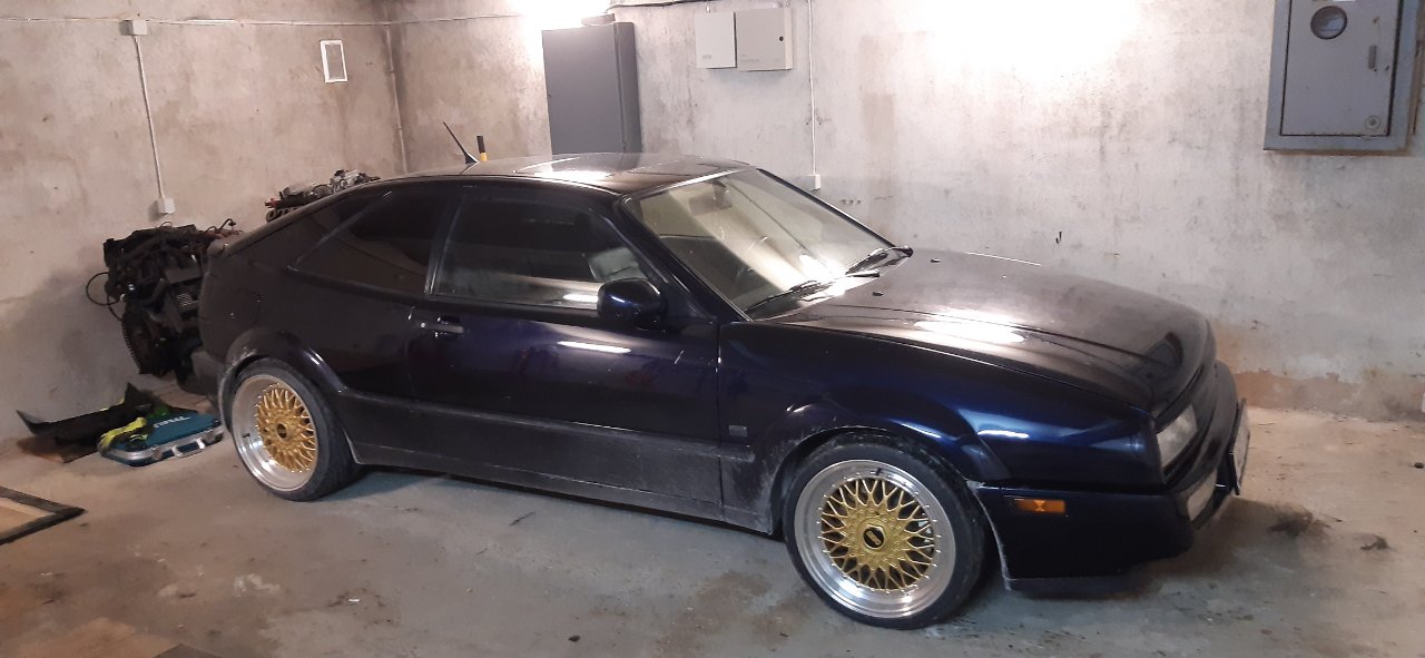

Kuskil nädal tagasi viisin auto sooja garaazi ära. Ennem kevadet sealt ta ei välju. Plaanid on suured, kuna auto meeldib mulle iga läbitud kilomeetriga aina rohkem (hetkel 3000km ära sõitnud temaga). Garaazi läks ta sellepärast nii vara, et üks päev jäi auto keset sõitmist lihtsalt seisma. Muidugi trikitas ta ka eelneva õhtu. Kütusepump ei urise - sädet pole. Coilpack mõrane ja küünlajuhtmed utiilid. Rohkem polnud aega väga süveneda, kuna pidin laevale tõttama. Kahtlustan väntvõlliandurit, halvemal juhul mootori juhtaju. See-selleks, plaan mõni lisa kw välja meelitada. Võtta mootor laiali, vahetada tihendeid, mõõta kompressiooni, blokikaas uuesti tegemisse vajadusel.
Kasti viiksin ka remonti, sinna tahaksin panna lsd sisse, ning nagu GTI eelnevalt mainis, sooviksin ka needid poltide vastu vahetada jms. Pidurivõim streigib. Viskab välja kaitset, mis asub spidobloki taga (ABS süsteemi kaitsmed-releed seal). Võim ei tööta ka paraku, juhtmed tunduvad sel ahelas korras olema. Ei tea, eks kui mootor maas, vaatab täpsemalt mis viga võib olla. Polstrid on lastud ise nahatada ja suht pekki keeratud. Tahaks räigelt heledat nahka sisse saada, eks paistab mis välja sellest kukub, eelistan ise ennem tehnika viimase peale saada. Spoilerid olid ostes, eemaldasin need, kuna üks oli puudu ja teine läks katki. Esistange on pekkis ja tagastange samuti.

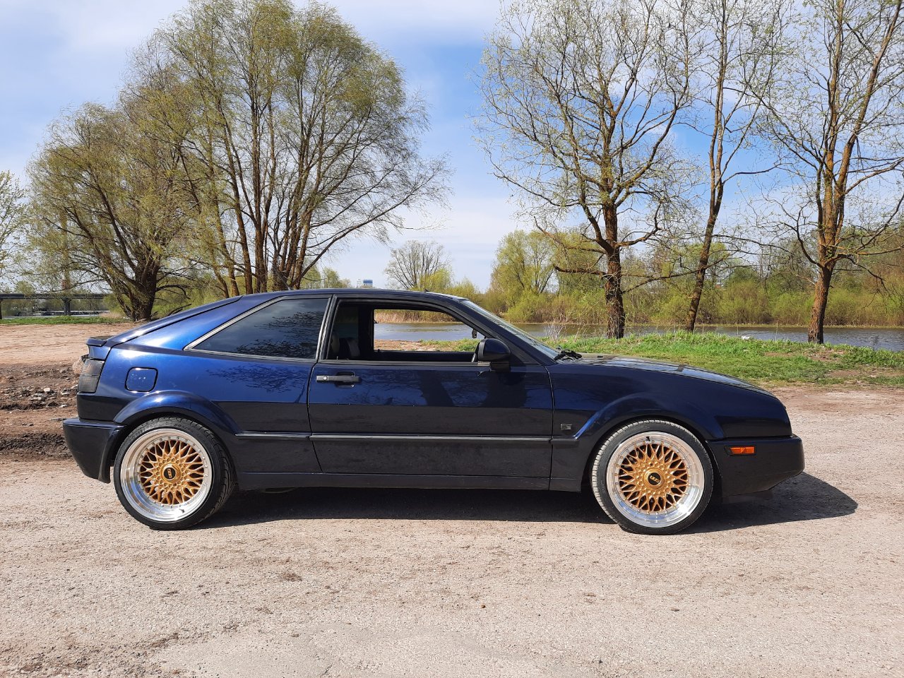

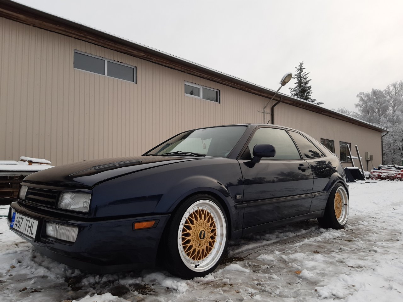

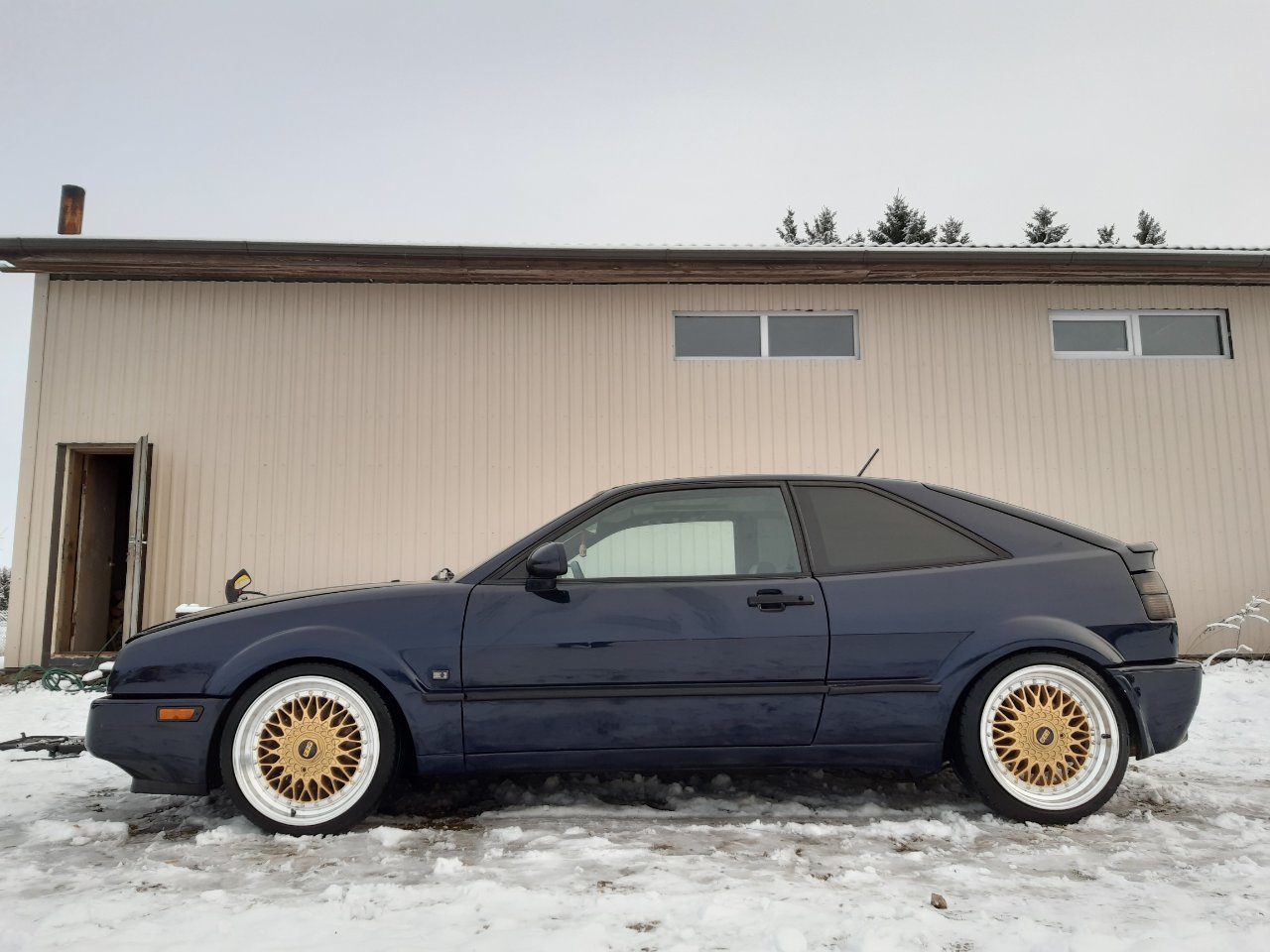

Toonisin ka esimesed küljeklaasid ära ning esituled helemusta toonkilega. Paigaldatud sai ka vähe helisüsteemi. Juhtmestikku taastatud, juhtmeid välja vahetatud.
Sõbranna oli lahke ja pildistas paar klõpsu Rado'st, edastan ka Teile pildid.

Päris hästi läigib , no hakkame siis vist üksteise võidu ehitama vahelduva eduga! Jõudu plaanide elluviimisel!

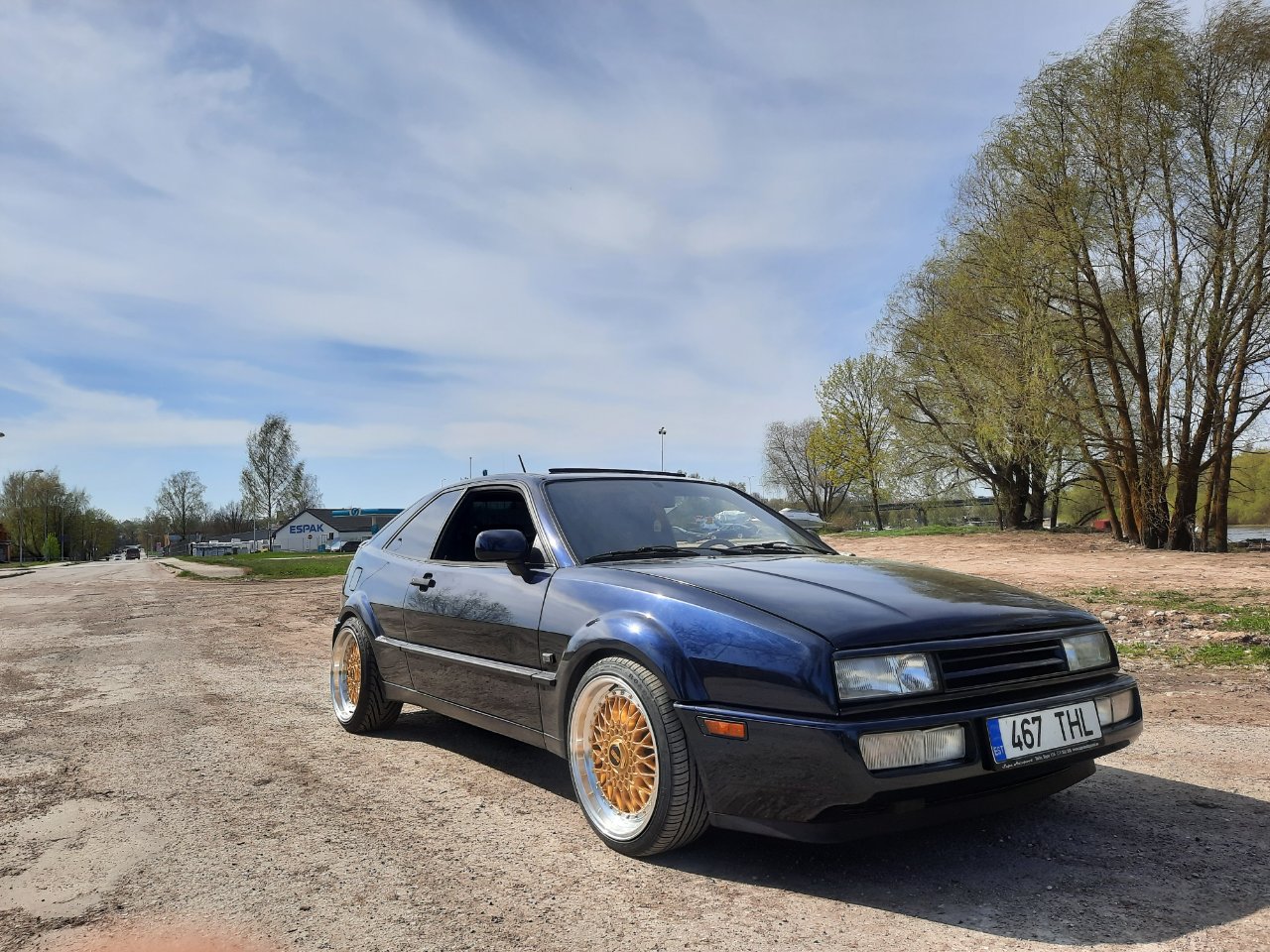

Peale sai kantud mequiarsi toote vaha. Tagatuled vesilihviga üle ning seejärel üle poleeritud. Tulemus super, ehitan nii kuidas aega on, paraku viibin eestis kuu aja jooksul kaks-neli päeva.

Sama siin, käin ka ainult nädalavahetusel võimalikult vähe ja vastavalt vajadusele. Aga kui asi puudutab Corradot siis on vajadus suur.longer kirjutas:Peale sai kantud mequiarsi toote vaha. Tagatuled vesilihviga üle ning seejärel üle poleeritud. Tulemus super, ehitan nii kuidas aega on, paraku viibin eestis kuu aja jooksul kaks-neli päeva.

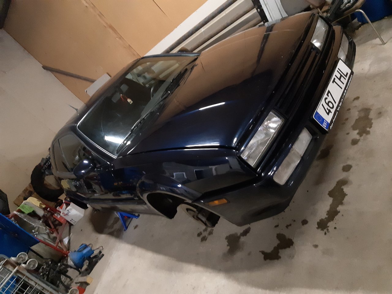

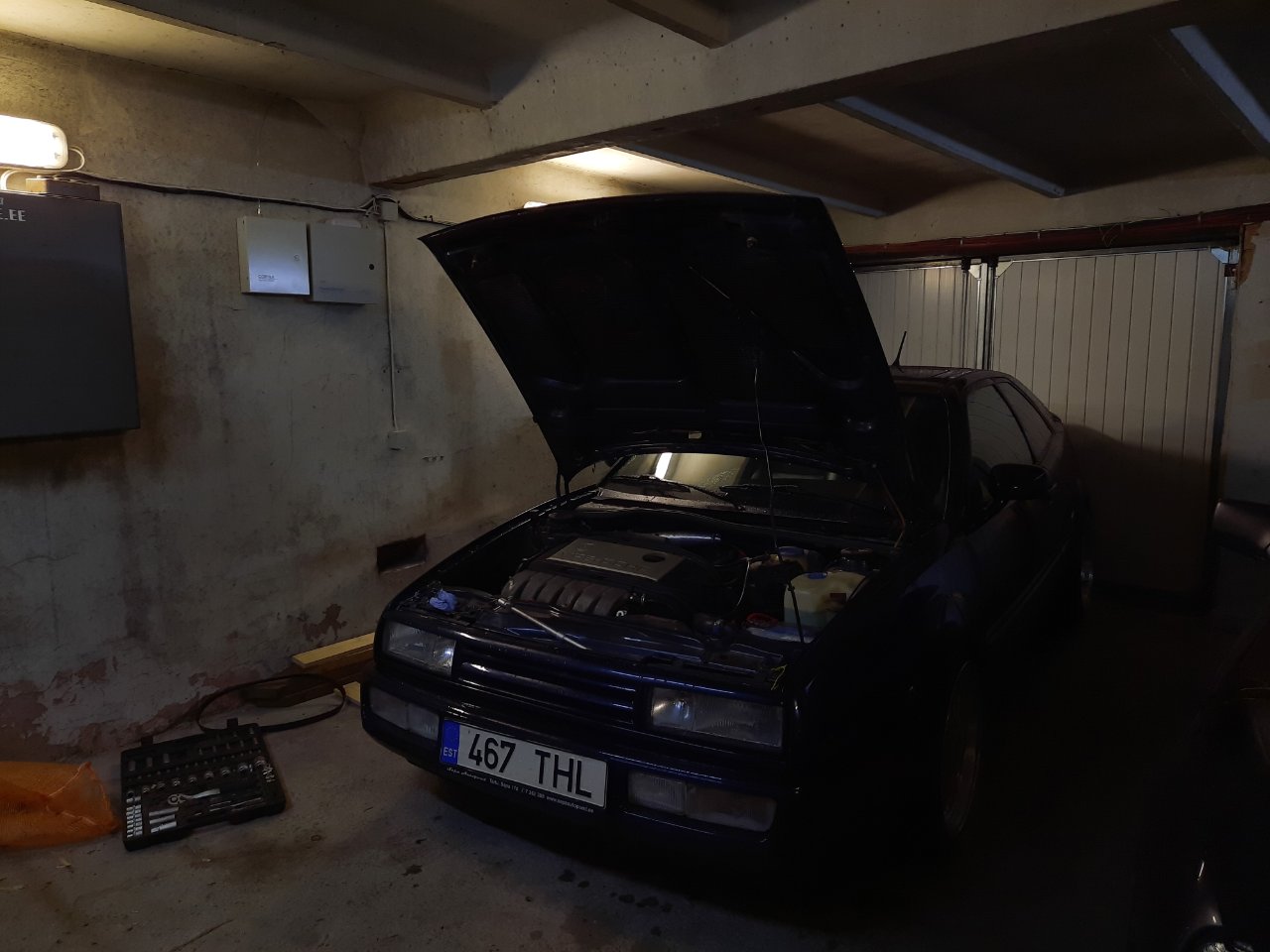

Ennem mootori maha võtmist, tahtsin mootori käima saada. Pusisin tükk aega, kuniks jõudsin aju releeni ( nr 109). Eemaldades relee katte, oli näha kohe katkist joodet. Hoides releed sunniviisiliselt "on" asendis, käivitus masin koheselt. Seejärel sai nina lahti võetud ja hakatud mootorit maha võtma.
Karterituulutuse klapi? Eemaldades sai avastatud selline vigur, mingi vanakooli sõel?
Mootori surved.

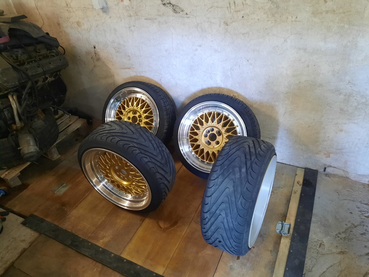

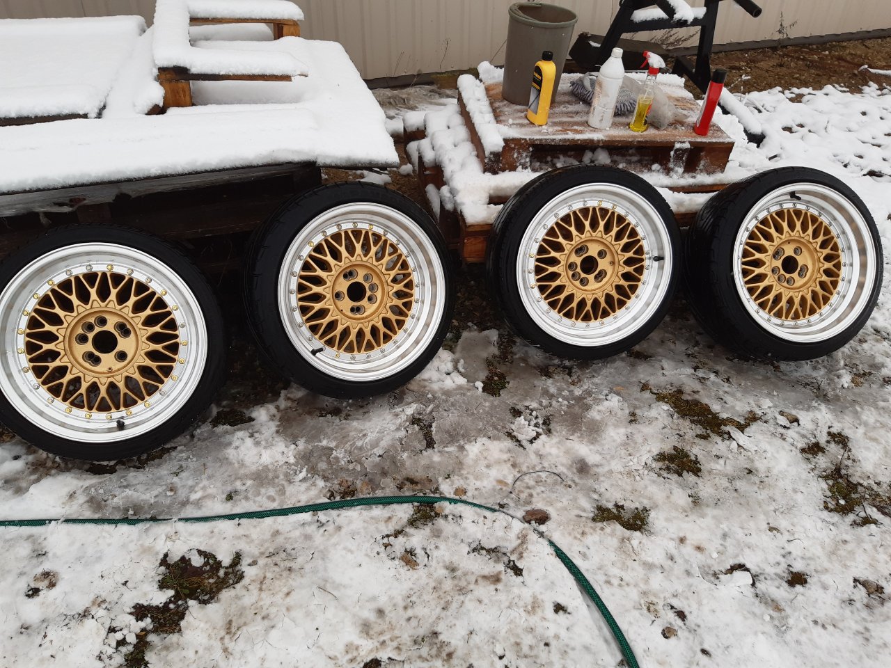

Tõin ära ka veljed ning coilid.
Veljed on replikad ning 5x100/4x100 auguvahega. Erilaiused 17" esimesed 7.5, tagumised 8.5.
Coilideks tuningarti omad. Odavad, kuid prooviks ära.
Velgedele sooviks ilmselt 205/40 ette ning 215/40 taha. Või oleks 195/205 combo parem?
Mootori surved.

Ilusad veljed. 8.5 peale võiks minna isegi 205. Võtab kenama stretchi minuarust. Endal 9" ja 195 peal ja toimetab hästi. Mootor on väga hea minekuga? Endal ka vaja talvel või kevade poole mootori remont ära lasta teha kuna ketid ja tallad teevad häält jne. Aga loodame sellest kena asja saada!

Väikest strechi oleks vaja. Mootor oli väga ergas, vahetan samuti ketid-asjad ära, kaane laseks üle käia, metallist karteritihend jms. Otsin ka korralikke stangesid.K.Siim kirjutas:Ilusad veljed. 8.5 peale võiks minna isegi 205. Võtab kenama stretchi minuarust. Endal 9" ja 195 peal ja toimetab hästi. Mootor on väga hea minekuga? Endal ka vaja talvel või kevade poole mootori remont ära lasta teha kuna ketid ja tallad teevad häält jne. Aga loodame sellest kena asja saada!

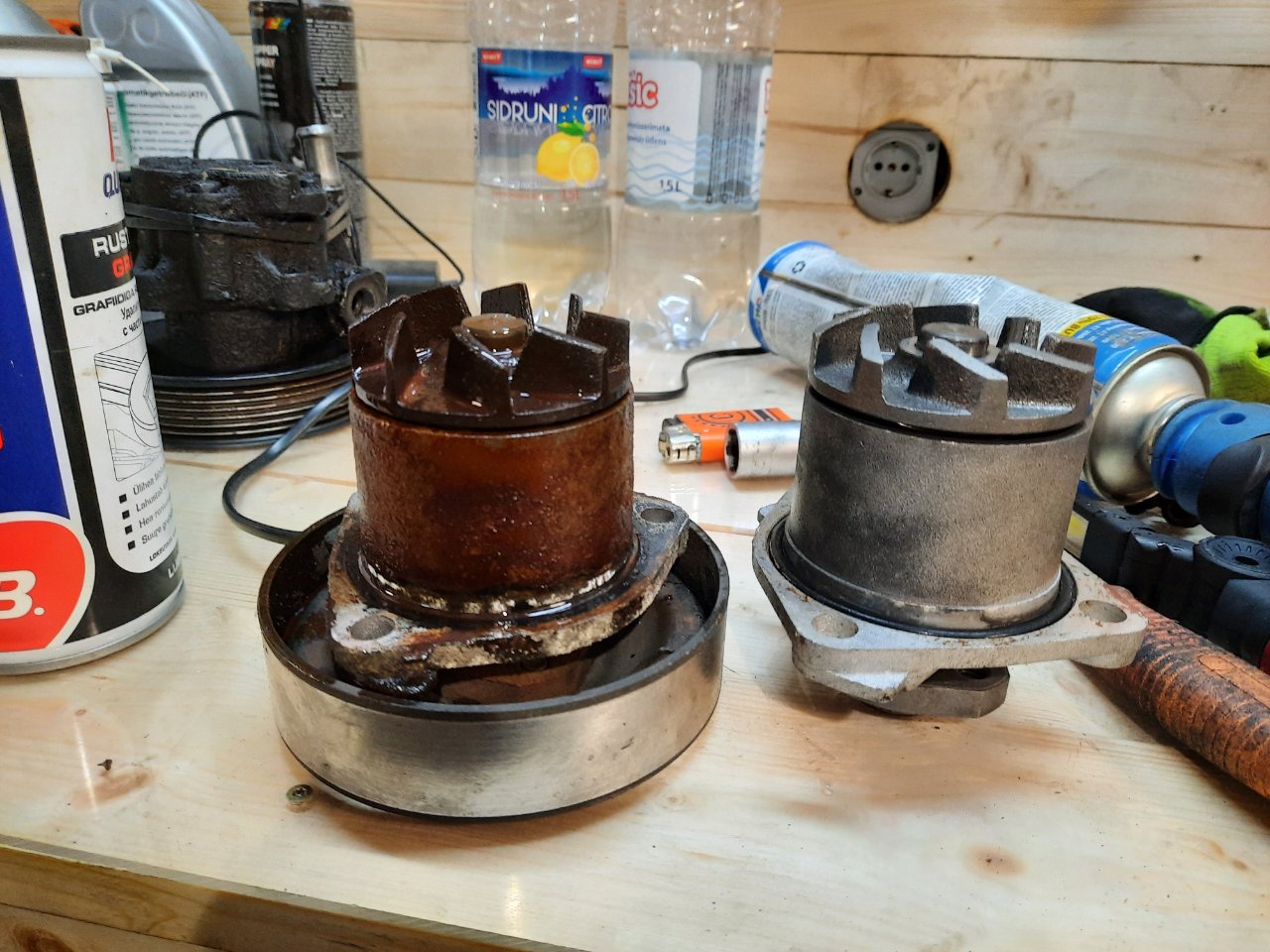

Kast vedeleb maas, kuid pole jõudnud vaadata, siis vaatab, kui seda puhastama hakkab ning demonteerima. Kellegi corrado teemast lugesin, et sellega kannatab natukene surveastet tõsta, ehk ka paar kw. Eile õhtu tõin forsist kõik uued blokikaane jupid, ainult kaas ning nukad jäävad vanad. Sõber viib ka kaane tegemisse.corradomees kirjutas:Mille poolest see metallist karteri kaane tihend parem on tavalisest?
Kas tead oma käigukasti koodi ka, nii huvi pärast küsin, 2.9 Vr6 - el. on neid erinevaid, pakuks äkki on sul CHN?
Forsist ei saanud kahjuks kolvirõngaid, oskab keegi sellega aidata?
Kuna liivapritsi teenust maksta ei soovinud, puhastasin mootori blokki pea 1.5päeva ning seejärel tuiskasin krundi peale.
Vabandust piltide kvaliteedi üle, telefon 2a vana, ning kestab veel, kuid pilte teeb halvasti:D
