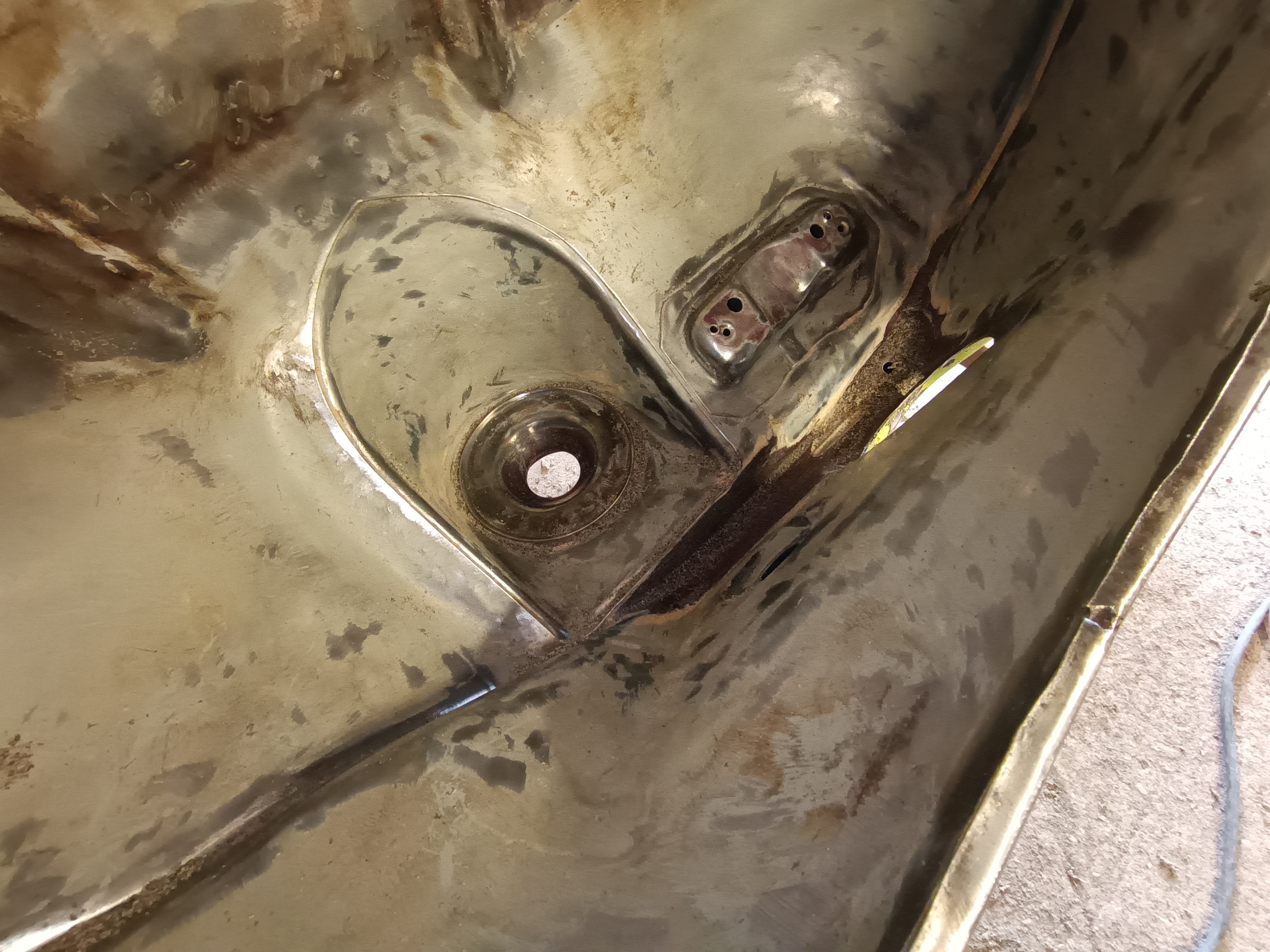

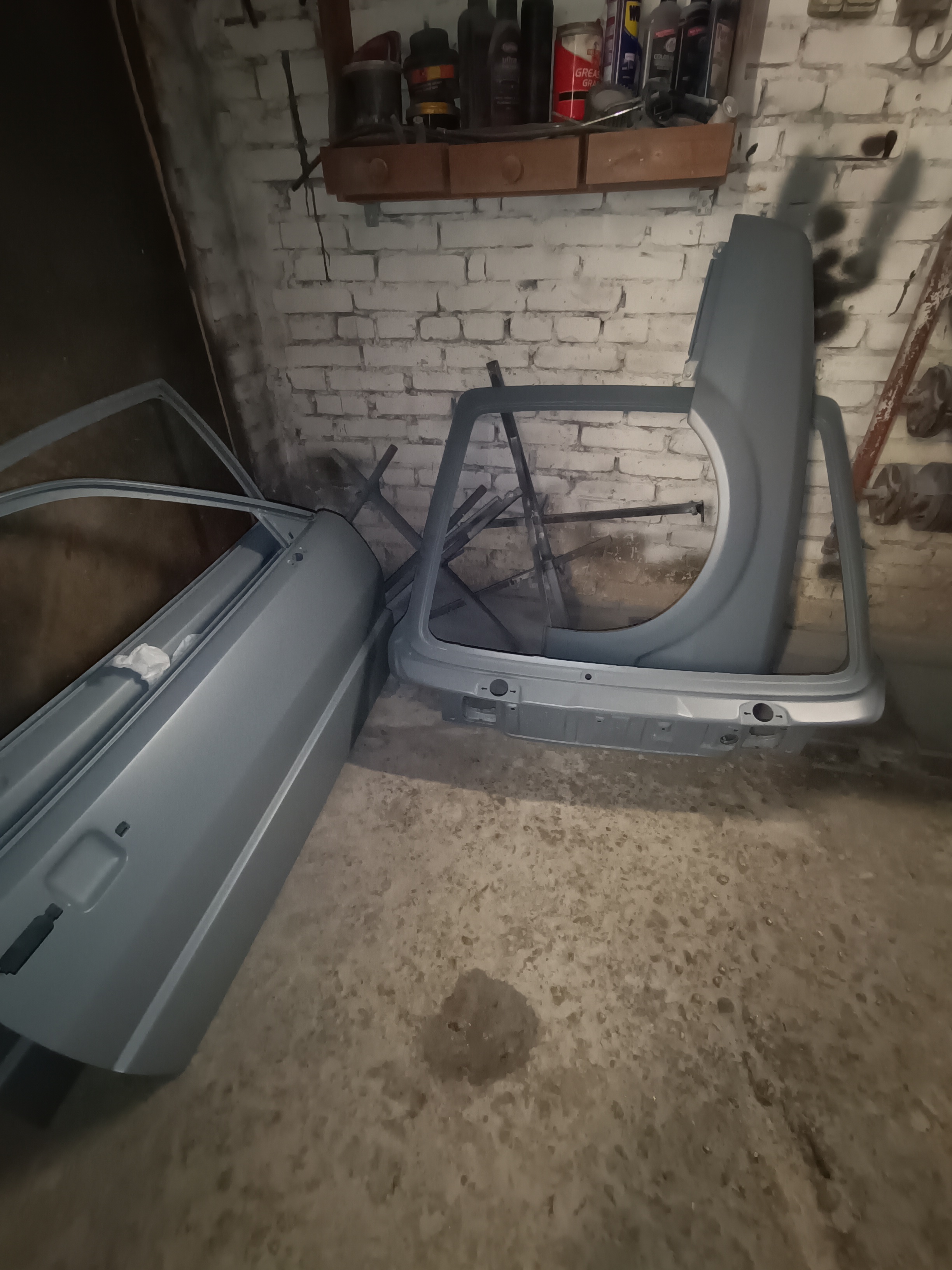

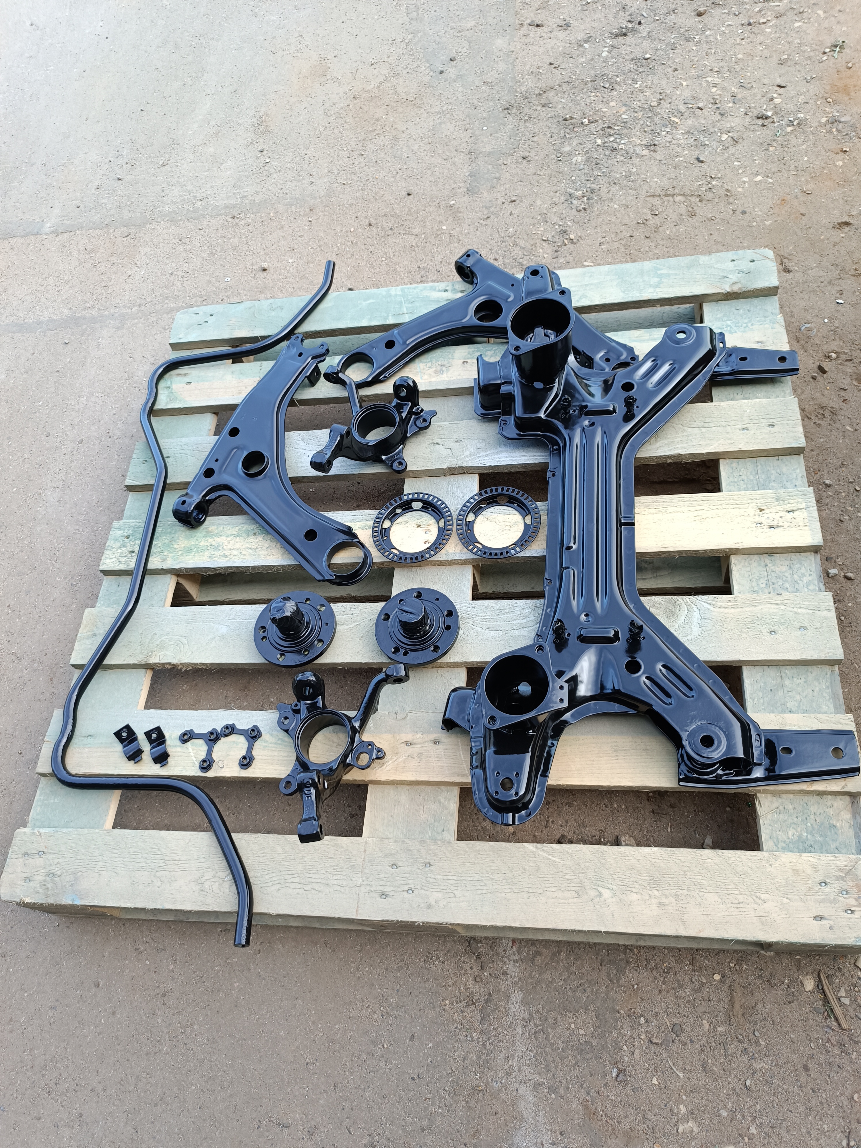

Nüüd veel viimased asjad ja peale seda hakkab kogu tegevus täpsemalt jooksma st. et kui midagi saab tuvastatud või tehtud siis kajastub see lähiajal kohe ka siin!

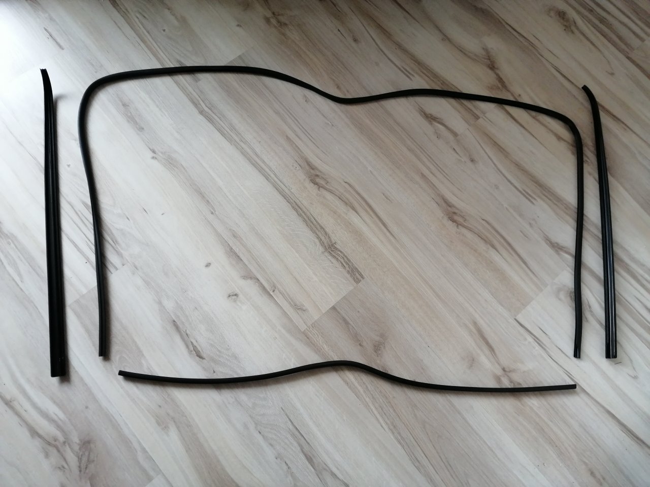

Sai pika otsimise peale leitud ja ostetud (uus)kasutatud töötava soojendusega tagaklaas, vanal klaasil polnud enam niitidest alles mitte ühtegi.

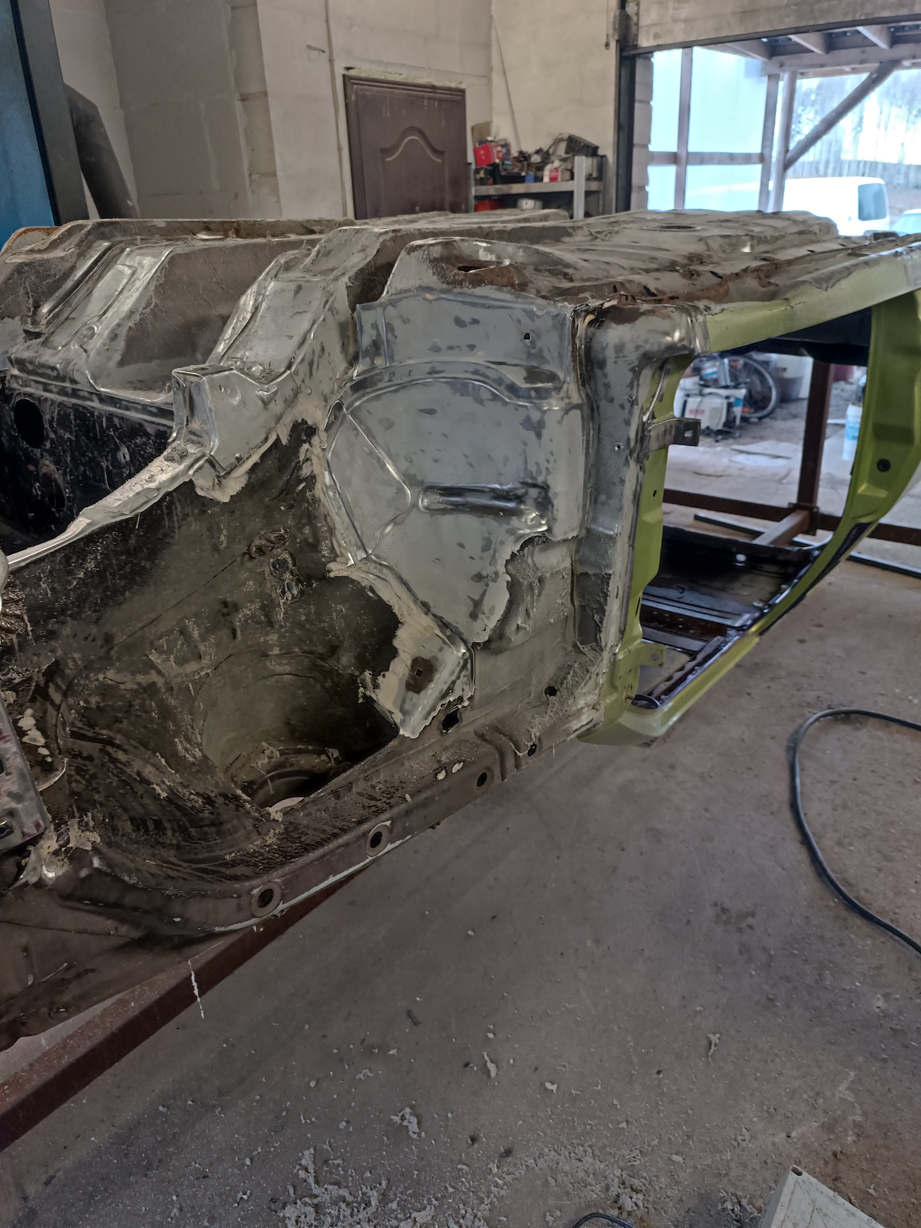

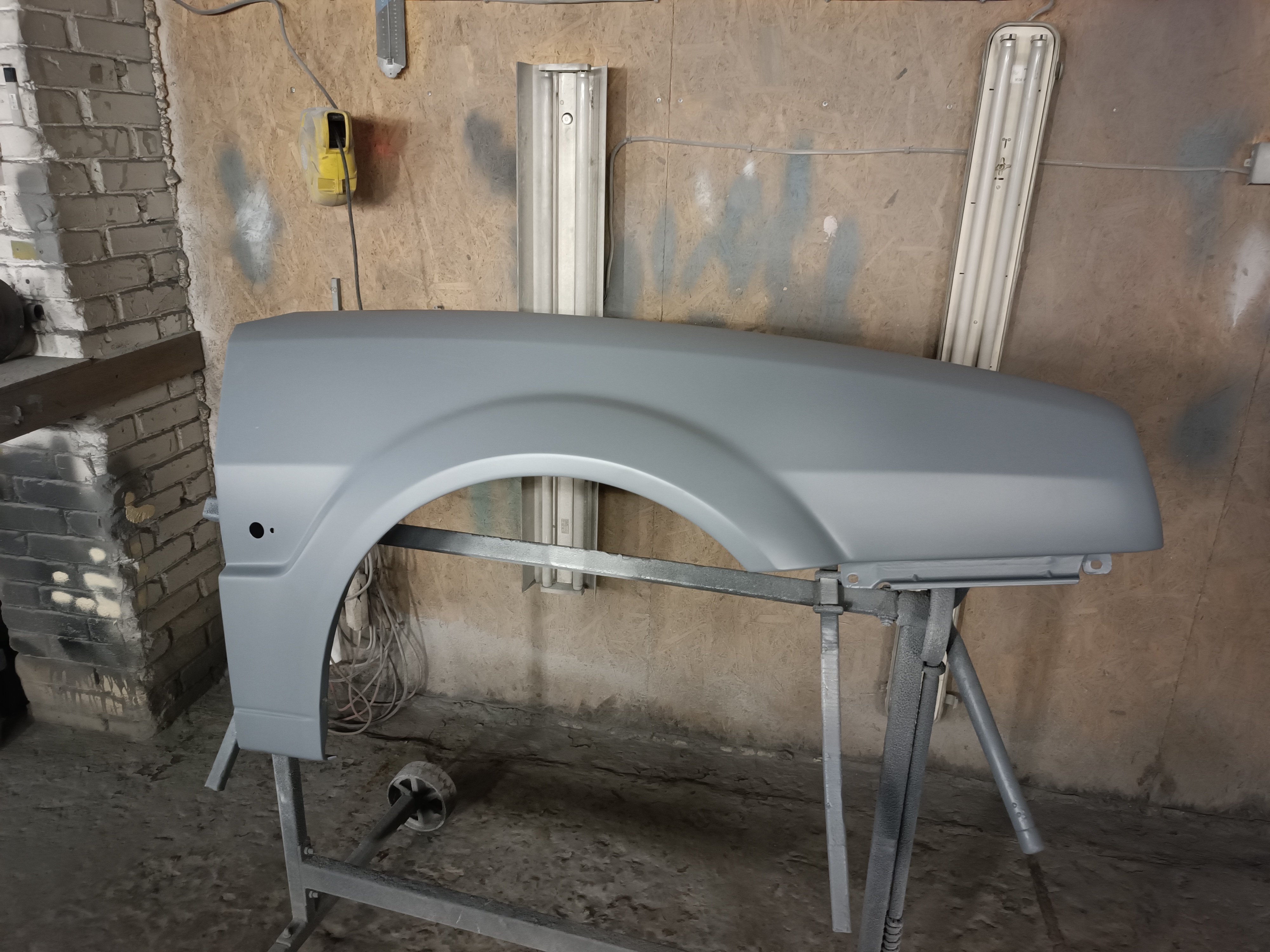

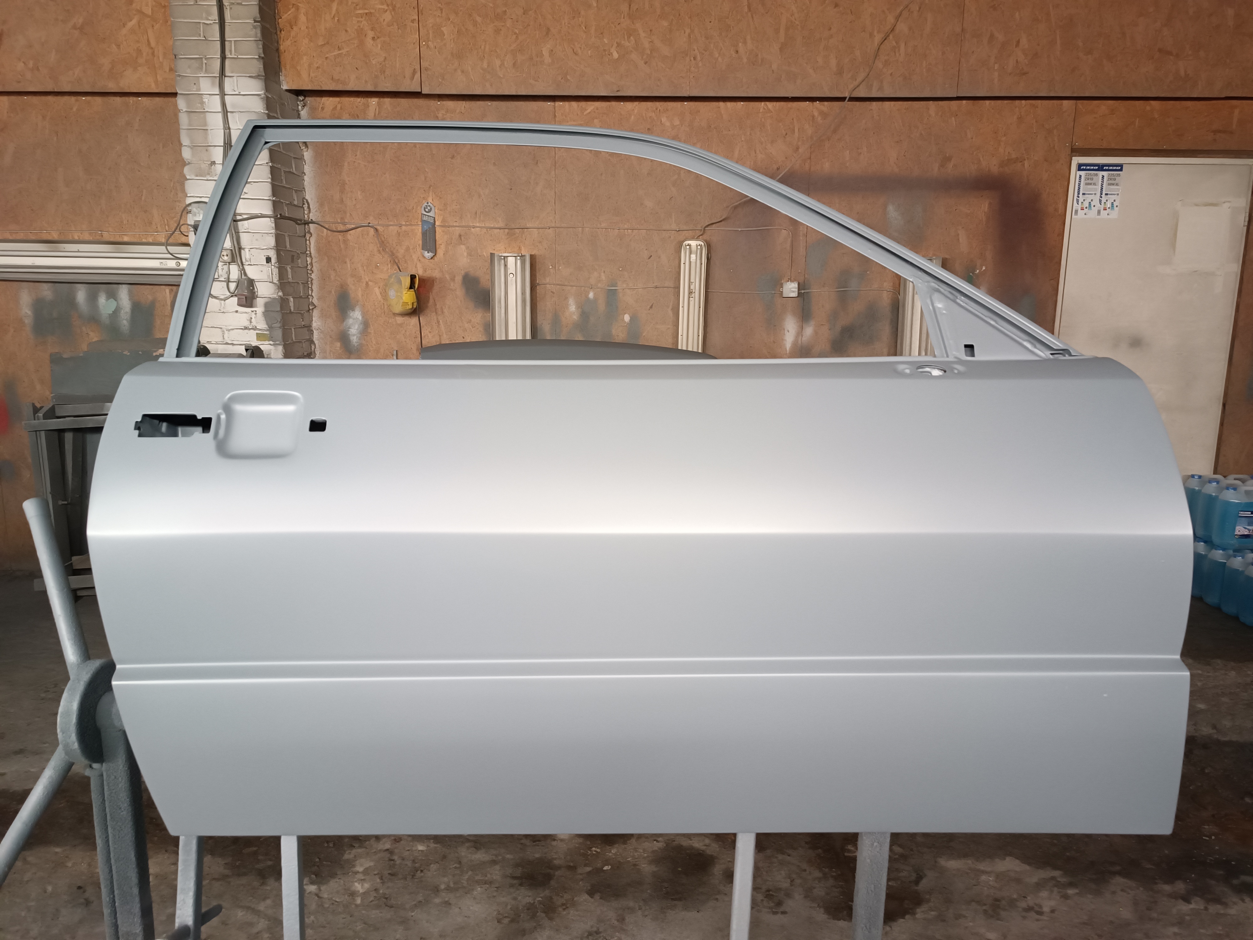

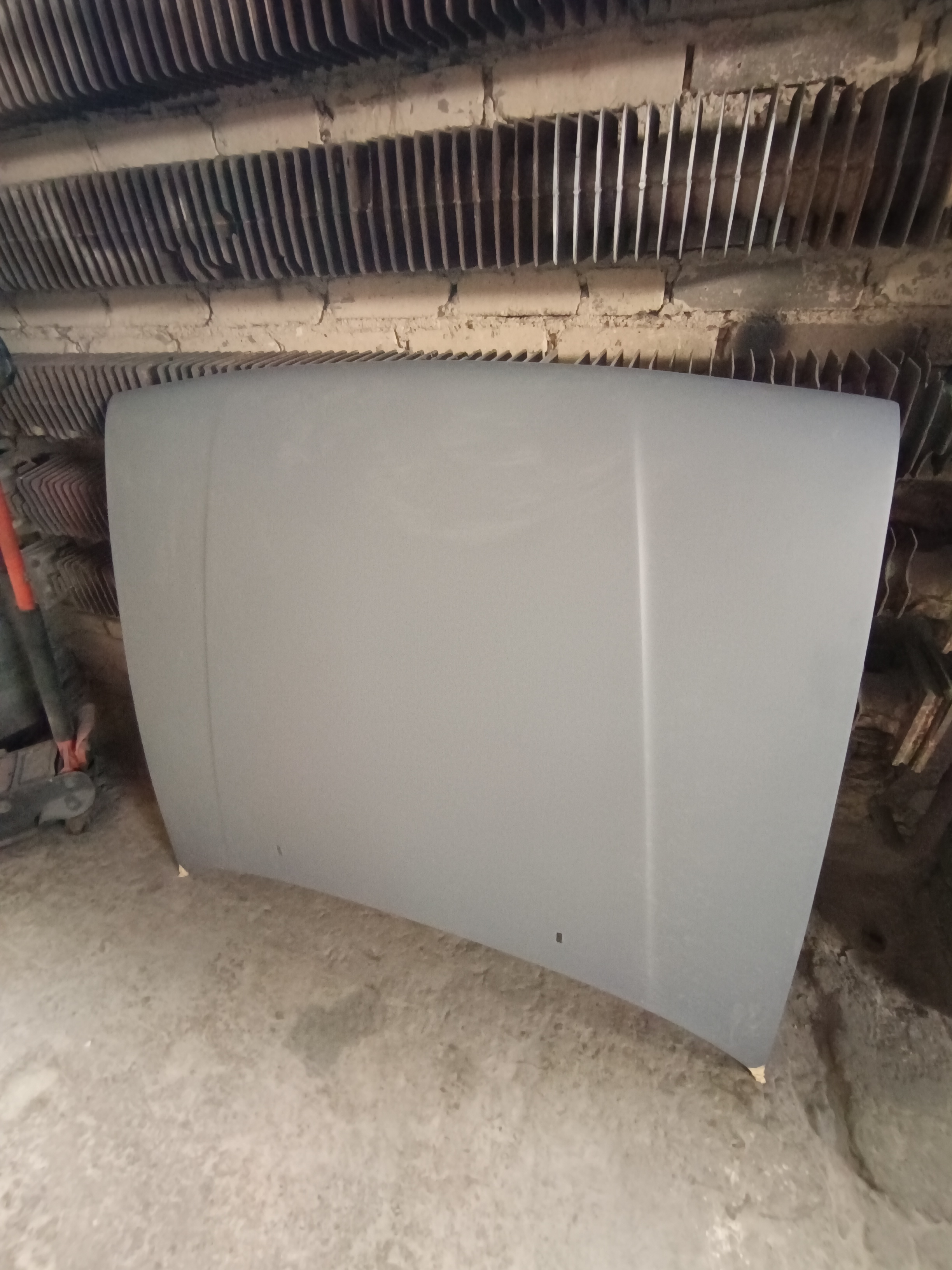

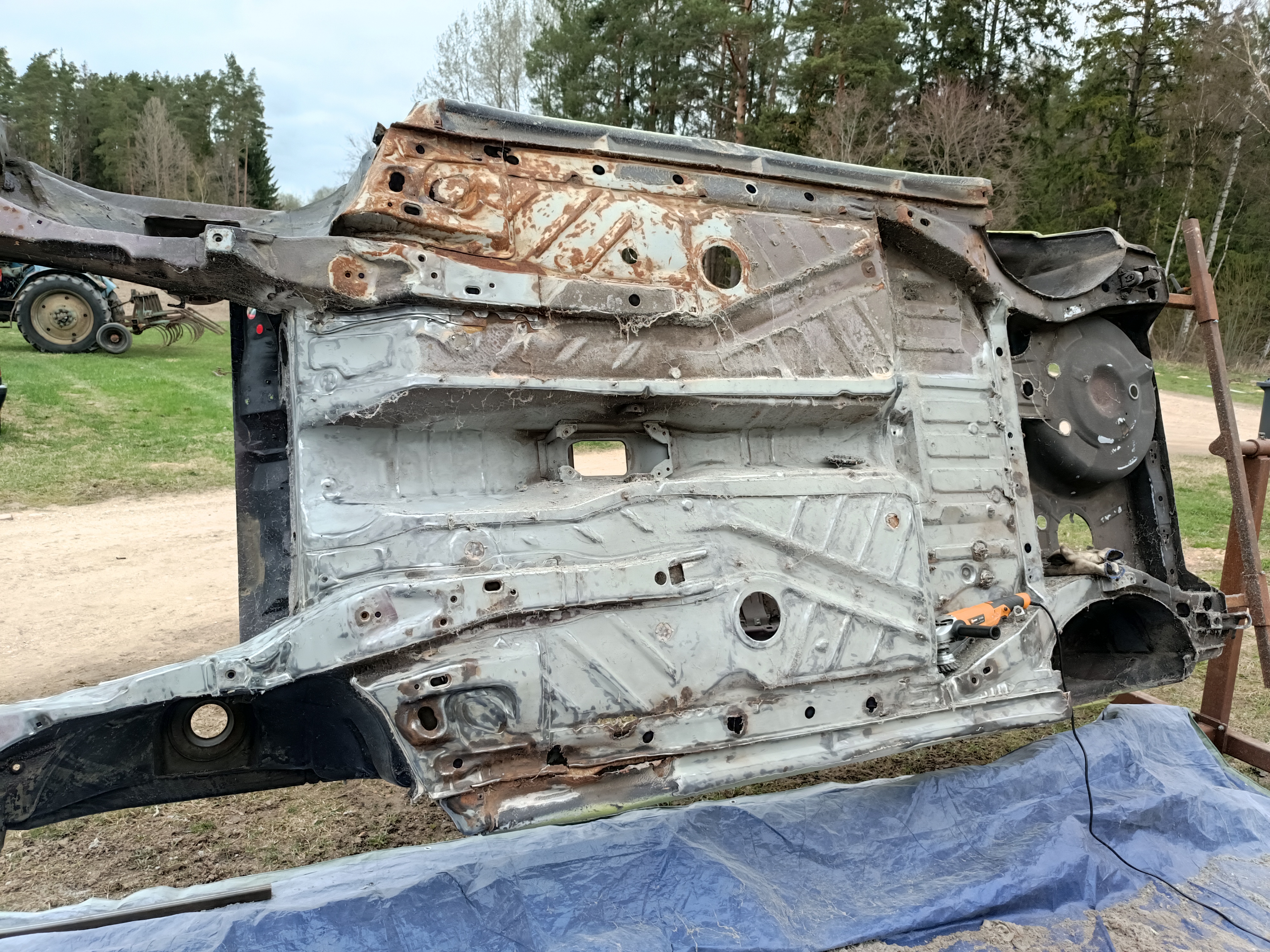

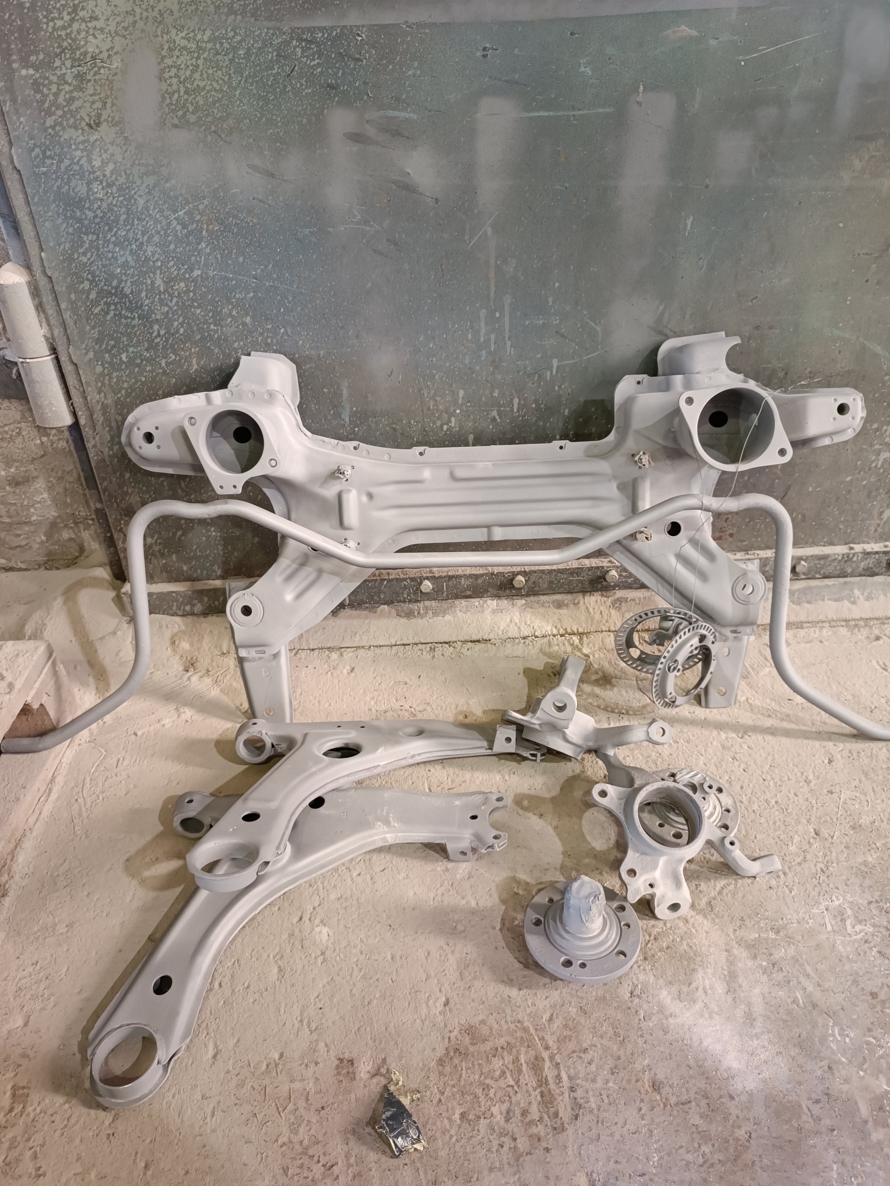

Eelmine kuu läks corrado nö. remonti (Tartusse) et ikka paremasse konditsiooni saada, põhiliselt siis tehnika osas. Plaanis oli teha mootorit, käigukasti ja salongi soojendust. Eks siis mõne aja pärast saab teada mis täpselt teha tuli ja tehtud sai.

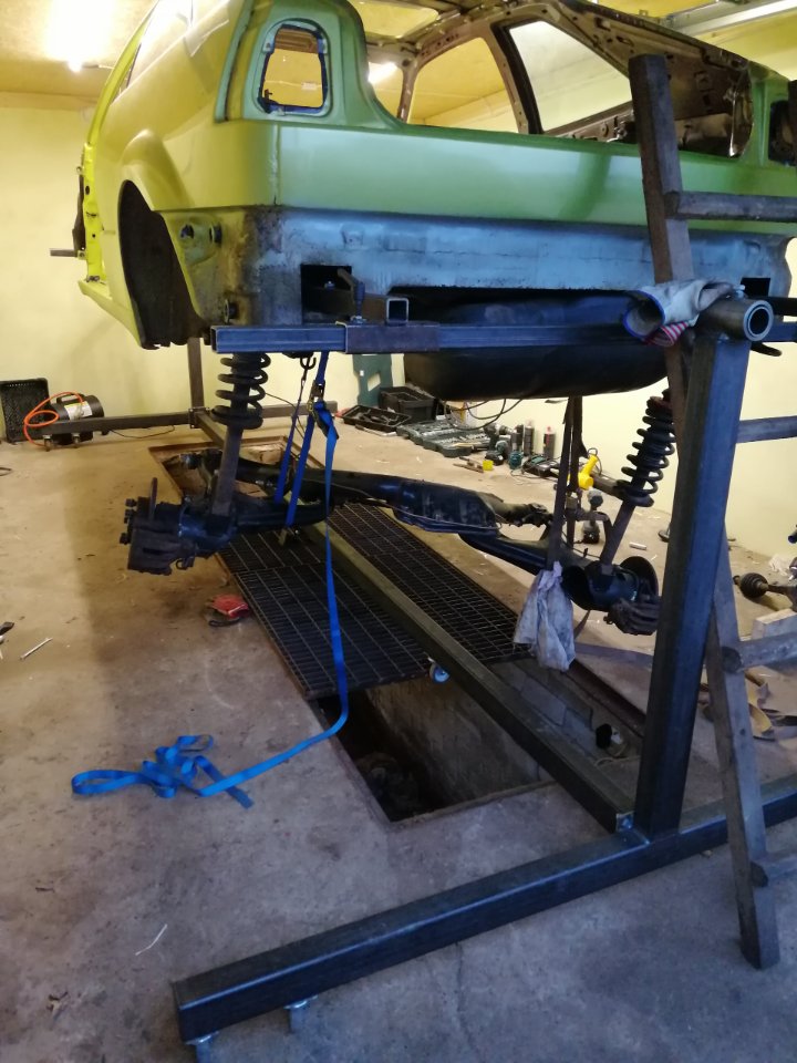

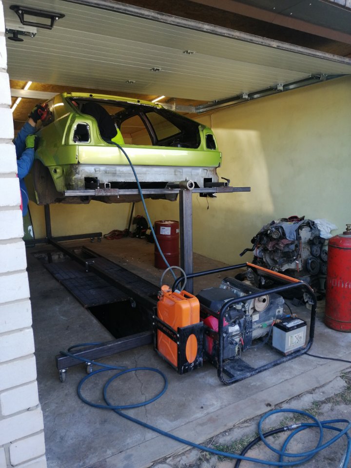

Tere taas! Corrado on sama hästi kui käes ja loetlen siis üles mis tehtud! ( ps. Toonoriks oli korralik 96a. passat b4, 2,9l. Vr6 syncro)
Käigukast: AGK
1) uus ( kasutatud) käiguvahetus torn. Vana torni küljest olid lahkunud plastik osad ja kogu aeg oli selline jama, et kui mootor soojaks sai sõidetud siis puudus või ei läinud sisse üks käikudest, tavaliselt siis tagurpidi või viise, vahel harva ka mõni muu.
2) uus (kasutatud) 4. käigu sünkronisaator. Neljas käik läks varem kiirel vahetusel sisse raginaga ja selgus see et sünkronisaator oli juppideks.
3) uus (kasutatud) "tiffri" hammasrattad ja võll. Vana olevat väga kõvasti kulunud ja kehvas seisus.
4) uus käigukasti õli.
Mõnele võib muidugi tunduda et miks tehtud kasutatud osadega jne. aga vastus sellele on selline et plaanis on siia üldse hoopis mingi muu käigukast panna ja pole nagu mõtet ajutise asja peale maksimaalselt raha magama panna.
Mootor: ABV
Kuna oli võtta väga heas korras ABV mootor passati pealt siis nii saigi tehtud, eeliseks see et mootor on 4 aastat uuem, jagajaga süüte asemel on nn."coil pack" ja erinevus on ainult võimsuse numbrites 140 kw vs.135 kw mis ilmselgelt tunda ei anna arvestades kulumise astet jne. Kuna mootor oli nö. maas siis sai vahetatud mõned vahetust vajavad osad ja osad mida on lihtne vahetada kui mootor on auto küljest eraldatud.
