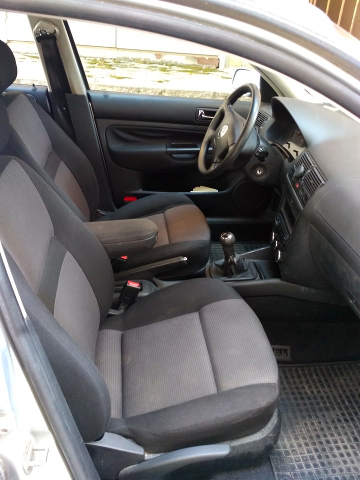

Vw Golf4 , 1.6 77kw - L2bukast
Käetoest paremat pilti ei ole ?
Käib see konsooli külge või istme külge ?
- Postitusi: 2200
- Liitunud: 29 Juun 2003, 14:26
- Auto: Bora
- Tänanud: 81 korda
- Tänatud: 144 korda
- Postitusi: 68
- Liitunud: 24 Mär 2012, 13:40
- Telefon: 58017968
- Auto: Golf 4, 1.6 77kw
- Tänatud: 0
Originaalkäetugi ikka.
Suve lõpus sai ka uus tagaluuk külge ja värvitud. Ning tagumised luti sisud korrastasin ära, päris mitu kaablit oli seal sees purunenud, ma ei tea küll mis kaablid need olema peaks, sest kõik tundus töötavat . Ja panin uued lutid ka.
