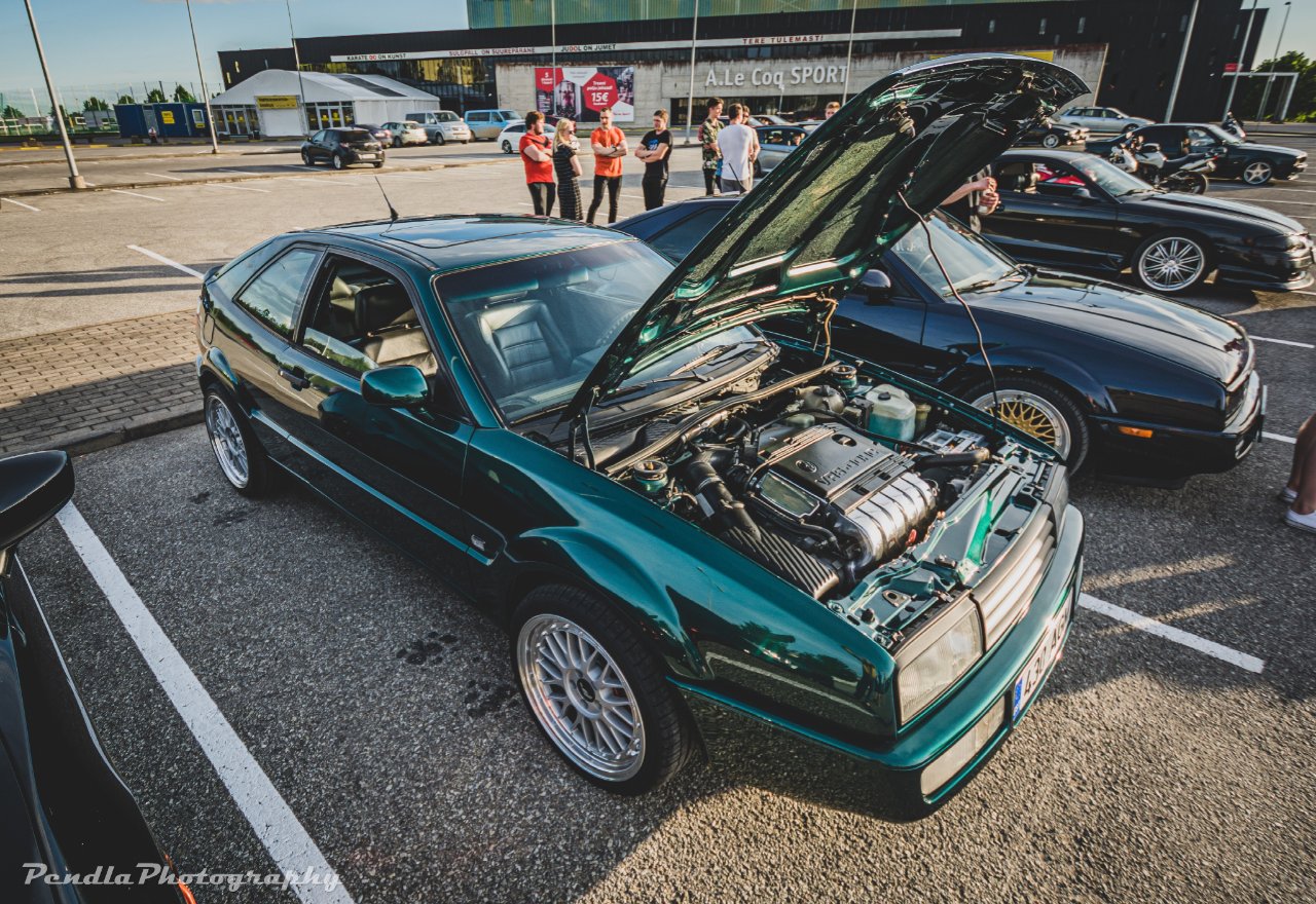

Lugu selline, et leidsin foorumist ühe kommentaari seast väikse vihje Corrado müügile, kuna ta oli just see mootor, millest ma kogu komplektina huvitatud olen olnud, siis küsisin infot, järgmine päev käisin järgi. Endale tegin ikka kurba nalja, et saaks ma täpselt sellise auto, siis väga muud pole vajagi. Noh, ja nüüd siis sai reaalsuseks. Mulle meeldib!
Tegu siis 1994. aasta Corradoga, millel süda sees parajalt suur 2.9 VR6 (140 kw). Nahksisu, väga korralik ja mugav. Olemas ka istmesoojendused, aga arvata võis, et need ei funktsioneeri. Mis aga oli positiivseks töötavaks üllatuseks, antitiib käib umbes 120 km/h kiirusel automaatselt välja, ja see toimib (saab ka manuaalselt tõsta.
El. aknad toimivad. Katuseluuk ei toimi, kuid sain asenduse kaasa, tuleb lasta kellelgi ära teha.

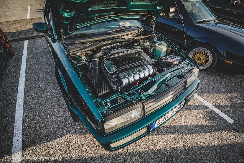

Tehnika poole pealt on ta üpris korralik. Kuid millalgi lähiajal tuleks tellida sport väljalaskekollektor jms süsteem, mis ehitada sukamajanduse peale. Väidetavalt on seal praegu viimase asemel mingine lõõts, mis aga habras on. Ehk laseb õhku vahele, mis tingib auto väikse lonkamise sõidu ajal ja summuti ka läriseb kuskilt.
Jahutusvedeliku lõdvik lekib, tuleb esmajärjekorras ära teha. Kõige kavalam oleks muidugi ebay-st voolikute komplelt tellida. Samas, kui kellelgi seda voolikut pakkuda on, siis oleks huvitatud
Kapoti tross tahab uuesti ühendamist salongi poole pealt, siis saab iluvõre ka ette pandud. Uued udutulede klaasid ka vaja kunagi hankida, praegused mõrades.

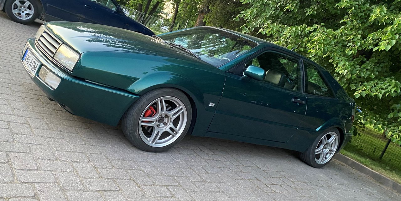

Kere, arvestades seda, et ta eluaeg Eestis sõitnud, on korralik. Roostekohti ikka leidub, aga seda üpriski vähe. Karbid ühelt poolt on pehmevõitu, teiselt poolt norm. Pagasniku põhi on korralik. Uksed on audilingiga uksed, mis on juba korra ära tehtud, pahtlivärki koorub juhiukselt.
Aga nendega on ka paar lahendusvarianti olemas.
All Koni vedruring, eest reguleeritavad. Põrkab hästi, aga mul pole selle vastu midagi. Mis puutub juhitavusse, siis see on super. Auto teeb mida sa tahad ja läheb sinna kuhu tahad uimerdamata.
Mis mul siis plaanis on? Esiteks, kuna see tõesti on olnud ammusest ajast üks minu nö unistuste autosid, mida omada ihkaks, siis kindlasti ei mõtle ma selle müügile. Tuleb hakata vaikselt otsast tegema, esialgu tehnika poole pealt ehk siis peatada jahutusvedeliku leke ja siis väljalaske upgrade.
Siis tahaks ise teha nahahooldust. Kuna ta nii korralik on, on mõistlik teda sellisena ka hoida. Tuleb uurida, millega on hooldada mõistlik. Ka selle kohta ootan näpunäiteid
Ostuga olen enam kui rahul, ikka vahel ei suuda uskuda, et mul on Corr

Tere, vägev auto ja palju õnne ostu puhul! mul endal ka 94" aasta vr6 corrado aga sinine/ hall nahk
udutulede kohapealt võin soovitada karmannski. com lehelt, seal siis reproduction variant [VW Bot: "Keel korda!"], mida müüakse tuhatoosi nime all, sest sel puuduvad E märgised jms aga see on parim valik hetkel, enamus orig. udutuled teevad varem või hiljem Prõks kuuma pirni või kivi vms pärast.ja uusi ei müüda enam vist kuigi siitsealt vb hea õnne korral leida.
üksasi mida soovitan üle kontrollida on tulede juhtmestik, mis aku alt jookseb kaitsmeblokki, mul Norras olles pidi auto maha põlema, aga õnneks sain üpris ruttu aku otsa maha. seal aku all kipub märg ja roostene olema ja siis kaabli rüüs võib repetada ja siis on jama palju.
Teineasi mida soovitan, on esitulede relaykit, see teeb siis sedasi, et tulevad saavad otse akult või genekalt 12-14.3V ja reaalselt näitavad ka midagi, originaal juhtmestik laseb mingi 10V läbi ja öösel on nähtavus kehv.
Kolmas asi mida soovitan on, et ära mingi raceland vms torukollektorit pane.need malmist originaal 3-1 kollektorid hingavad paremini kui mingid ebay torud. väljalaske osas muid soovitusi ei oska anda.
neljandana - jah AWD / 4WD on tehtav praktiliselt kõik OEM tehase detailidega ( veovõlle ja kardaani vaja lühendada/pikendada )
kui mingid konkreetsed küsimused on, siis võin aidata kui vähegi oskan, kunagi alustasin oma autoteemaga ka, aga pole vahepeal pikalt kirjuatnud sinna,kuigi juttu on.
