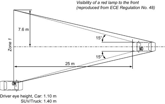

Ei tea kas õige küsimus on palju lubatud valgust, pigem oleks õige küsimus kas see valgus läheb sinna kus see minema peab?
Xenon lumeni output on 2x suurem kui halogeen pirnil aga see ei tähenda, et see keelatud oleks. Probleem on valedes pirnides ja laterna ja pirni mitte sobimises.
Õnneks on turul seda solki vähemaks jäänud ja, et üldse euroopa turule pääseda on paljud tootjad käinud läbi EU direktiivide kadalipu.
Hiinast tellitud odav pirn põhjustab tõesti vastutulija pimestamist kuna enamasti selle valgus ei koondu sinna kus peab vaid hajub, ja hea kui need üldse valgust annavad.

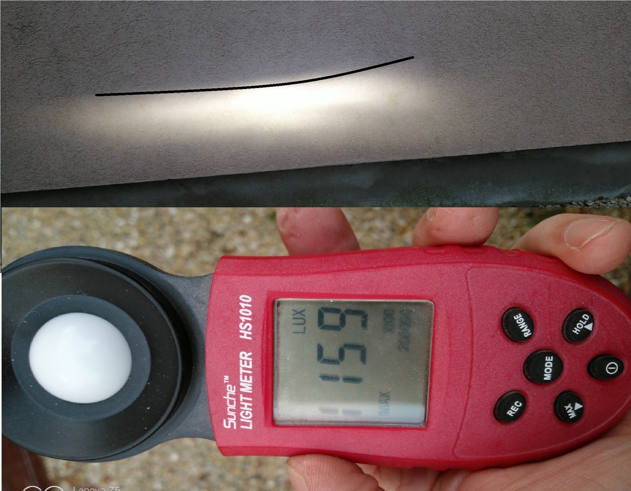

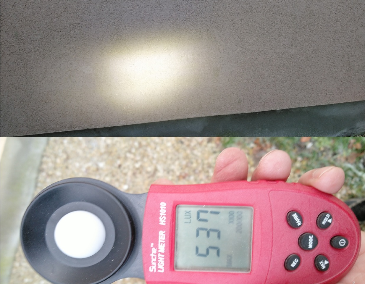

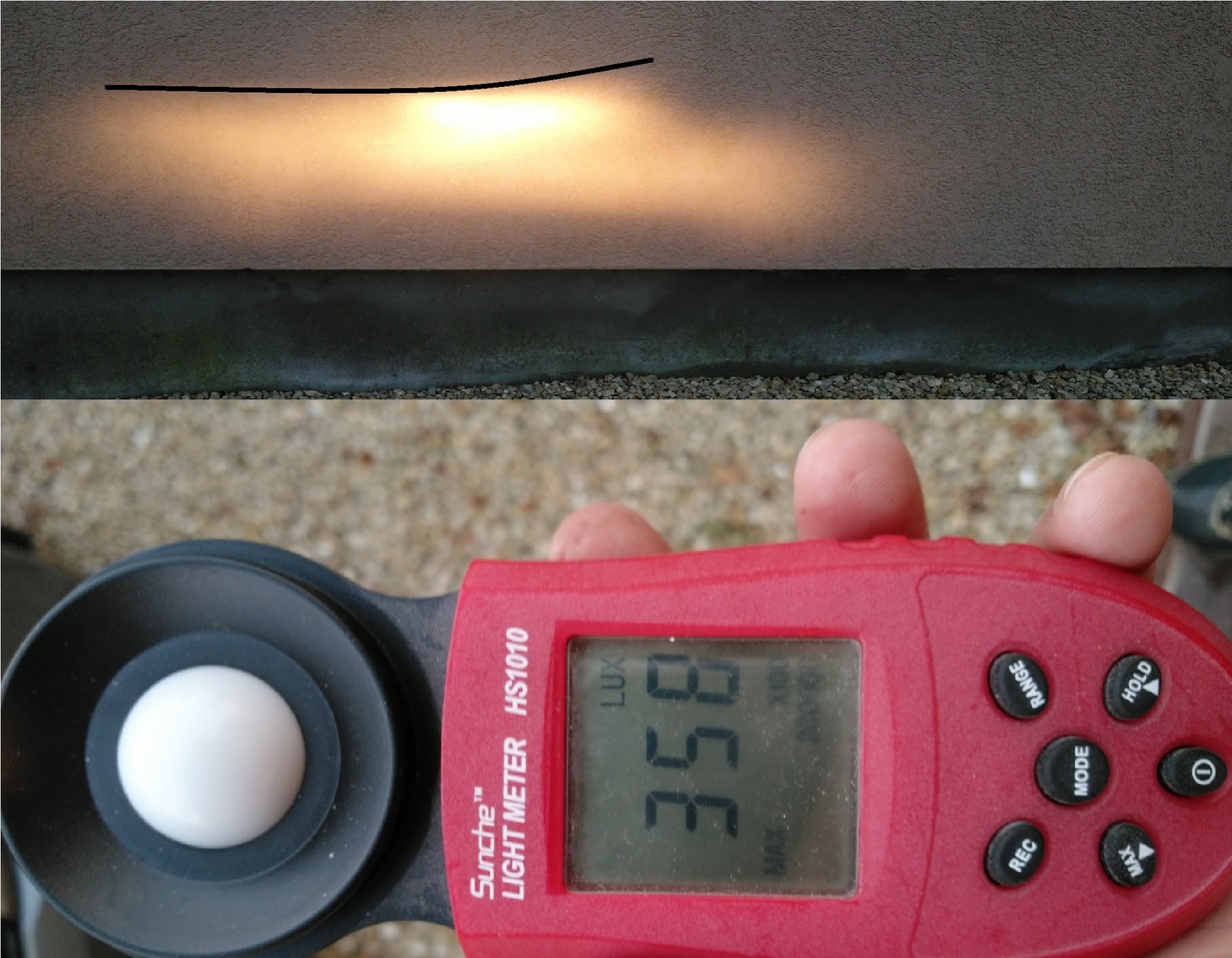

Testisin täna uut LED-i selle pärast tegin ka paar pilti, mis vahe on halogeenil, odaval ja kallimal LED-il
LUX-i mõõtmised tehtud 25.cm pealt Originaal H7 lähituli selge piirjoon 358 LUX-i Kallim LED, selge piirjoon ei ole hajumist ja ei pimesta vastu tulevaid juhte 1159 LUX-i Odav LED, muster puudub, pimestab vastutulijaid. 537 LUX-i

Kuidas on tuvastatud, et see kallim led ei pimesta?
Tegid mingisuguseid loomkatseid?

Lux-i väärtus mõõdetud nii halogeenil kui ledil distantsilt, 1,2m kõrguselt veendumaks, et valgust ei peegeldu tuledest ülespoole.
Täpsem Jetta tuledes tehtud testide info leitav
http://bulbfacts.com/led-kits/chart/

Ma ei ole küll spetsialist aga....
Selle võimsa LED pirni valgustugevus mõõdetud 25 sentimeetri kauguselt auto valgusallikast ja 120 (1,2 meetri) sentimeetri kõrguselt maapinnast....
Huvipärast mõõtsin kohe ära oma auto tulede kõrguse. Kese on umbestäpselt 72-74 sentimeetrit maapinnast.
Ehk siis milleni tahan jõuda - mulle tundub, et sinu auto tuled näitavad taevasse! See on ilmselt põhjus miks otsid järjest võimsamaid valgusallikaid oma auto tuledesse.
Ja kindlasti pimestad vastusõitjaid!

Pildil nähtavad näidud võetud 25.cm pealt.
Distantsilt võetud näit oli nii halogeenil kui ledil ühest punktist, kaugust valgusallikast umbes 25-30m.
Miks just 120.cm maapinnast, kuna selline mõõdupuu oli kohe käepärast ja see peaks enamvähem seal olema kus enamus juhte näeb.
