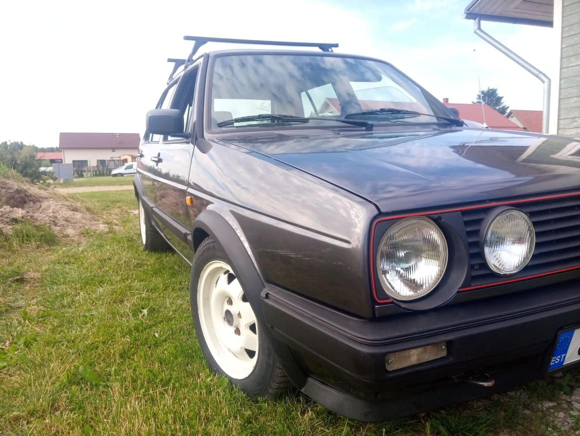

Lugemata postitus Postitas VeelÜks » 09 Apr 2020, 14:22
Tere.

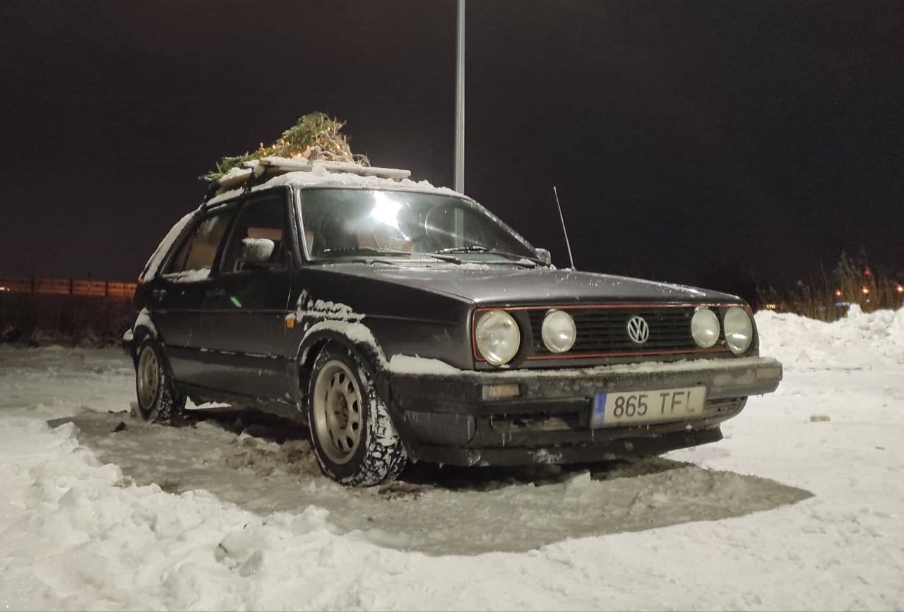

Olen nüüd veidi aega sõitnud ringi enda Golfiga mis on ka mu esimene auto. Minu kätte jõudis auto 2018 aasta lõpus ja päris huvitaval moel.
Nimelt tahtsin esimeseks autoks just golfi kuna sain mingi pisiku külge enda vennalt (kasutaja Viljak) kelle golfi ehituses üritasin koguaeg ninapidi juures olla. Hakkasin siis 'legaalseks' saades otsima igasugu golfi roimasid üle eesti ja pere oli ka kahe käega selle idee poolt aga nädal enne sünnipäeva hakati hoopist teist juttu rääkima. Mõtlesin, et mis toimub - terve famiil hakkas tõrkuma idee osas, et golfi on vaja ja ma olin ilmselgelt juba ennast üles keerand. Mis seal ikka järelikult tuleb kunagi hiljem mõelda selle peale.
Selgeks sai asi siis, kui sünnipäevapeol sõitsid sõbrad maja ette ühe nelja tulega peldikuga ja andsid mulle võtmed. Ütleme nii et üllatus oli suur. Aa ja pagasnikus oli kana ka, sest miks mitte.
Auto ise on 1.6 51kw bensiin "imelise" pierburgi 2E-E elektrilise karpaga manuaal. Läbisõit sai hiljuti 230 000 täis ja tundub täitsa õige. Põhja all pole mingit roostet aga esitiib on läbi. Tagumise koopakaare plastiku alt ja kõrvalistuja esiukse äärest piilub ka rebane aga muidu on täitsa korralik. Pasadena edition on järjekordne sakslaste sondermodell mis tähendab erilise "Colibri design" mustriga nö sportistmeid ja uksepolstreid, tahhoka ja digikellaga spidomeetrit, nelja tulega iluvõre, valged suunad stangedes, tiivakaarte plastikud, punase triibuga kitsad stanged, mustad lävepakud(?), nelja kodaraga rool ja kleepsud C-piilaritel. Kindlasti on need suhteliselt levinud asjad aga sakslaste info järgi teevad eriliseks just need asjad.
Praeguse seisuga tehtud tööd:
Korralikum karpa
Uued küünlad, juhtmed, jagajakaas
Uus radikas
Sisu lahti võetud ja kilod kruusa eemaldatud
Terve juhiiste (riie oli räbal)
B-varuosa iluvõre asemele originaal pandud
Õli ja filtrite vahetus
Tiivaga tagaklaas
DIY must-punane tagatuled
Ja nipet-näpet sisudetaile otsitud ja korda tehtud
Oma aega ootab lagi mille võtsin maha ning otsin sellele riiet ja ka madaldusvedrud ootavad garaasi nurgas.
Plaan on autot kasutada dailydriverina ja samal ajal seda järjest taastada/korrastada mingil määral originaalsust säilitades.

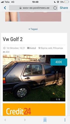

Golf toodi minu õuele imelisest Põlvast ja see oli seal aastast 2005 kui Pets (jutu järgi eelmine omanik) selle endale saksast tõi.

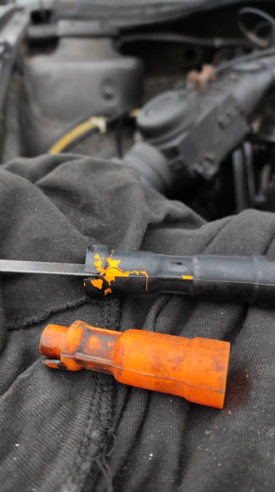

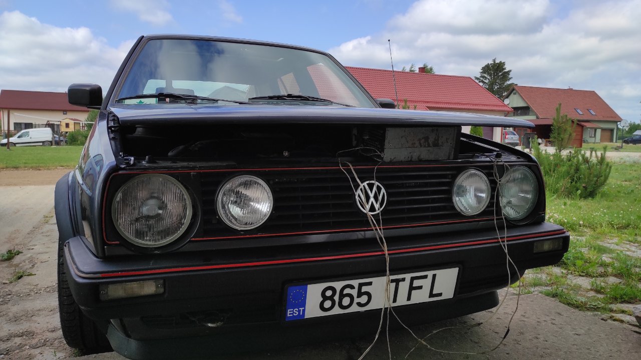

Suurematest töödest jäi veel mainimata sumpa korrastamine. Ükspäev hakkas golf korralikult karjuma mu peale ja vihaga kütet neelama. Põhja alla vaadates avastasin et katalüsaatori kinnitus poldid on täiesti pudruks roostetanud. Huvitav avastus oli ka tagapütt mis nagu ei tundunud väga katki olevat aga noh jah. Uued poldid ja uus pütt ning pole enam muret.
► Näita Spoilerit
Viimase tööna sai süüde enam vähem paika timmitud ja auto oleks nagu taassündinud. Koguaeg süüdistasin karpat kui kellelegi jalgu jäin, sest jõud otsustas kiirendusel lahkuda aga nüüd on massiivsed 51 kw ellu ärganud ja auto liigub valguskiirusel.

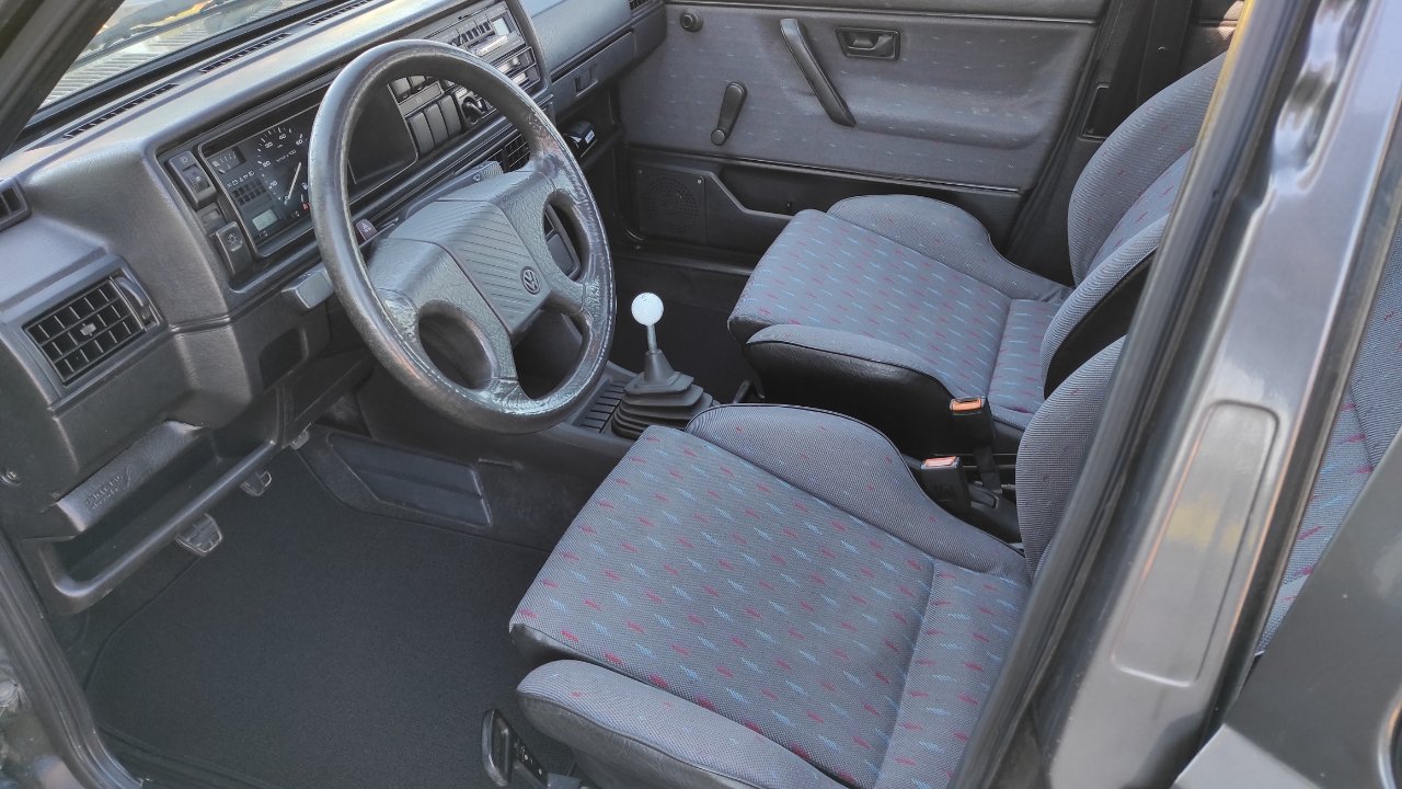

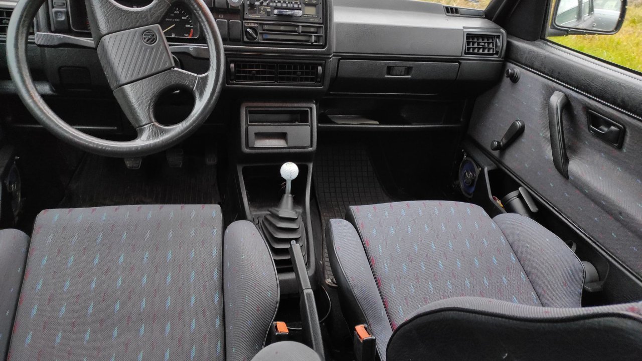

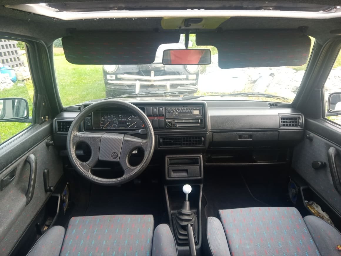

Panen ka sisust mõned pildid. Armatuur on natuke laiali kuna vedasin kõlarijuhtmeid ja üleüldiselt suhteliselt räpane. Äkki annate andeks. Golfipalli panin ka täna käigukangi otsa.
► Näita Spoilerit

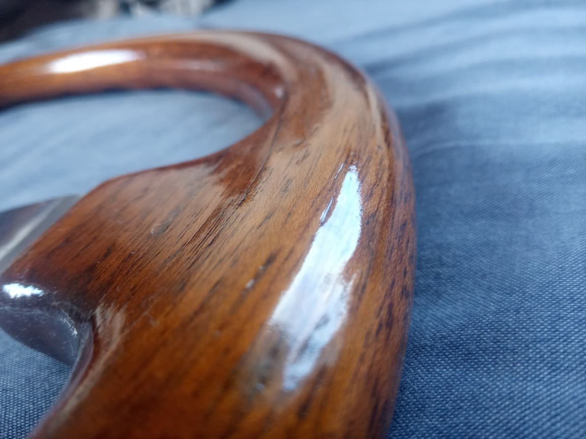

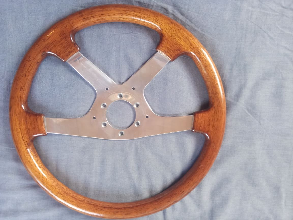

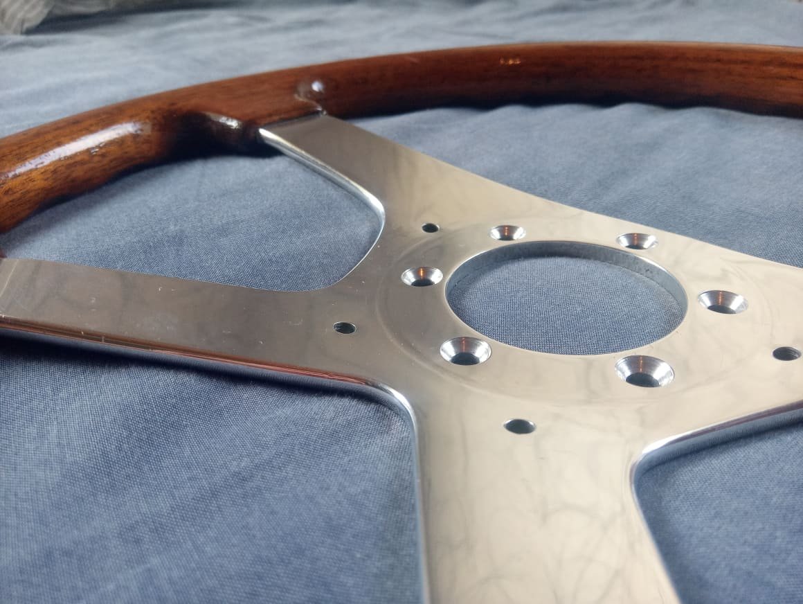

Üks käsil olev projekt on ka puitrooli taastamine. Leidsin ta isa tuttava audi 80-ne pealt tänu enda uudishimule ja sain kaubale. Auto oli seal aastaid seisnud niiet suurt kiindumust kellelgi selle vastu ei olnud. See on '88 aastal toodetud Momo Astra puitrool koos keskosa ja signaalinupuga. Laki olen jõudnud maha võtta ja eks vaatab edasi.
► Näita Spoilerit

Kajasta puitrooli taastamise edusamme/ tähelepanekuid ka kindlasti edaspidi, endal sarnane plaan liistude taastamise näol. :) Millega laki maha võtsid?
Eks ma üritan võimalikult palju pilte teha jah. Lakk tuli väga ilusti maha kuumapüssiga/fööniga, ainsad murekohad on need keskmise metallosaga kokkujooksmiskohad kus lakikiht oli õhuke. Muidu ajasin kuumaks, nii et hakkaks mullitama ajasin kruvika otsa vahele ja koorisin nagu plastikut mingi pinna pealt. Varsti lihvin ja vaatan kuidas toon õigeks saada.

Rooli puhul oleks piisanud vast kergest matistamisest lihvimise teel ja uus lakk peale.
Kuna lakk oli juba koorunud ja puit väljas (Ühe pildi peal näha) siis et lõpptulemusel ühtlane toon oleks puidul otsustasiun kõik maha võtta ja puitu ennast ka lihvida. Mõned pisikesed praod on ka puidus millele peaks tähelepanu andma.

Kui sa mõtled seda pilti, mis mina, siis kas tõesti oli rool selliseks kulunud? Ma mõtlesin, et see sul mingi proovilihv! :D
Kolmas pilt rooli kohta. Auto oli seisnud nii kaua päikese käes et lakk oli lahti tulnud ja koorus maha või murdus näppimisel v kuidas iganes seletada. Igatahes piltide peal pole seda veel lihvitud vaid pigem küünega nokitud :)

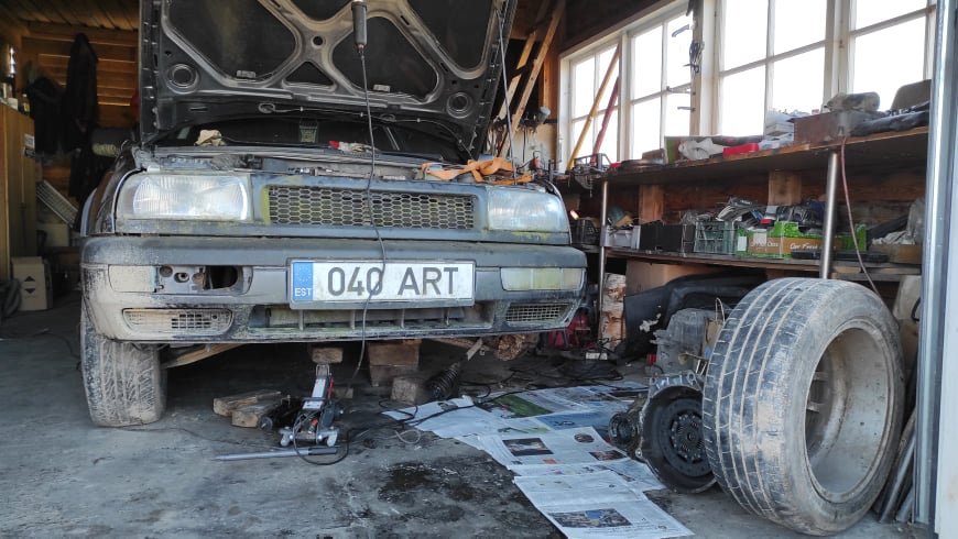

Viimasel nädalal pole suurt midagi Golfiga teind kui vaid sõitnud. Tahaks vist madalaks ära lasta aga selle jaoks ei ole mul vedru kompressoreid või kuidas iganes neid kutsuda (Kruvid vedru kokkupoole, et ei lendaks laiali amort lahti võttes) niiet kui kellelgi tartus oleks laenata vedru vahetuseks antud tööriista oleksin õnnelik.

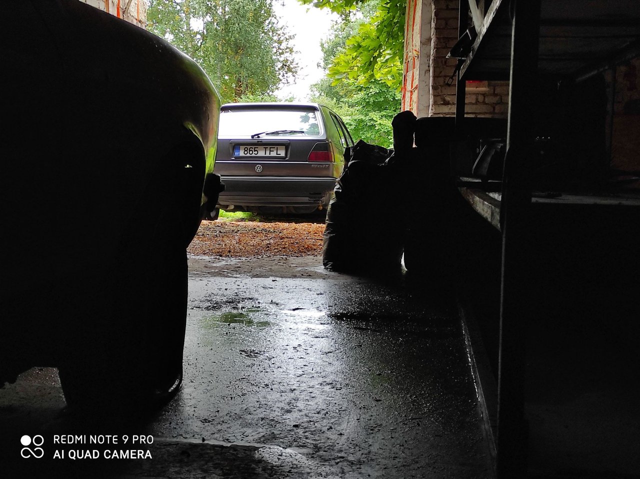

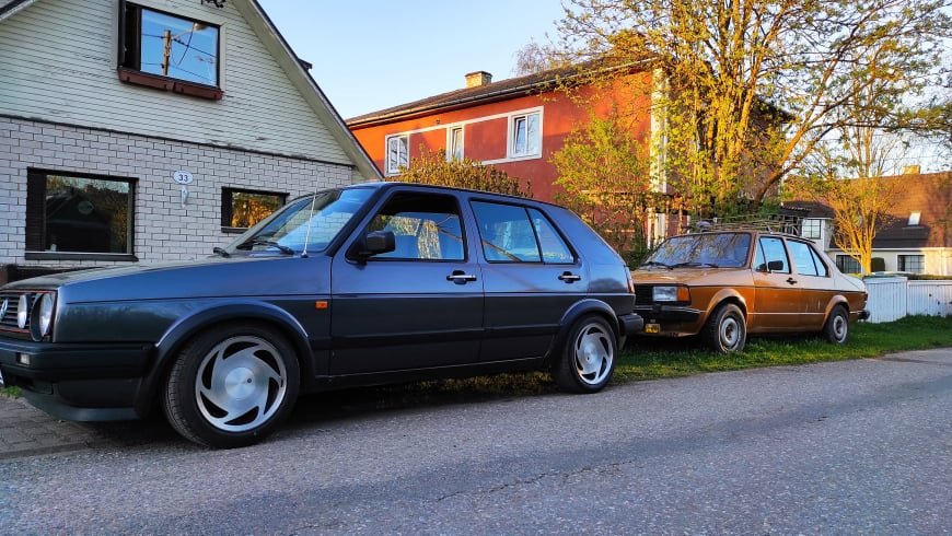

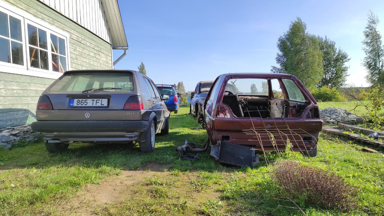

Põhjus miks ei ole Golfiga jõudnud midagi teha on tegelikult üks vana Jetta hunnik. Nimelt ükspäev kirjutas sõber metsast (kasutaja Utsal kaitseb täiega riiki) et ta leidis ühe Jetta mida me peaks vabaduses olevate sõpradega vaatama minema. Hakkasime klapitama aegu ja tuli välja et kõige mõstlikum on samal päeval ära käia ja egas siis midagi, kui karksi nuia sai juba tartust tuldud siis peab ikka ära ta võtma. Proovisõidu käigus sai küte otsa ehk siis vedasime ta nööriga tanklasse, tegime kindlustuse peale ja tuld. Auto töötas enam vähem normaalselt ainult et õlituli põles. Möllasime ja katsetasime ja tegime kindlaks et tegu on ikkagi anduri veaga ja võib sõita küll. Sõitsime mingi 10km ära siis tegime pausi et kontrollida kõike jaa kui kruusase peatumiskoha pealt keerasin asfaldile tõmbas tagaratta täiesti blokki. Mõtlesin et nonii kellad nüüd pole midagi enam teha - nööri otsa ei saa ja konnaga ka kuidagi ei vea. Heaküll sõitsime edasi tagasi ja ratas tuli lahti.... kuidagi oli ju tartusse vaja saada. Tegime kindlaks et välimine tagarattalaager andis lahkumisavalduse. Kindlasti paljud ütleks et väga ebaratsionaalne, isekas, idiootne ja ohtlik otsus aga ikkagi hakkasime rõngust vaikselt tiksuma higistades Tartu poole. Rattal oli korralik loks sees aga sõitsin aeglaselt ning kontrollisin pidevalt et vapsjee alt ei tuleks, eniveis Tartu me jõudsime "ilma" probleemideta ja ellu me jäime.
Juttal on nüüdseks uus tagajalg ja minu golfi pealt (minu vana) radikas, mis minu üllatuseks ei leki. Sellega seoses on ka üks mk1-e golfi/jetta radikas üle mis vist sobib 1.3-le vms. Ilma ülevoolu toruta ehk siis suur toru ülevalt sisse alt välja.
Auto ise on Mk1 Jetta '84 1.6 63kw mootoriga viimane üv 2017 ja kuldne. Panen paar pilti sellest ja edaspidi väga palju ei räägi antud autost eks autoomanik teeb teema kui välja saab. Kui kellelgi on auto ajaloo kohta infot või keegi siit on kunagi olnud omanik siis võib ju kirjutada sõnumitesse mingi ilusa loo. Minu auto ta ei ole niiet võib ka kõige hullemat kirjutada :D

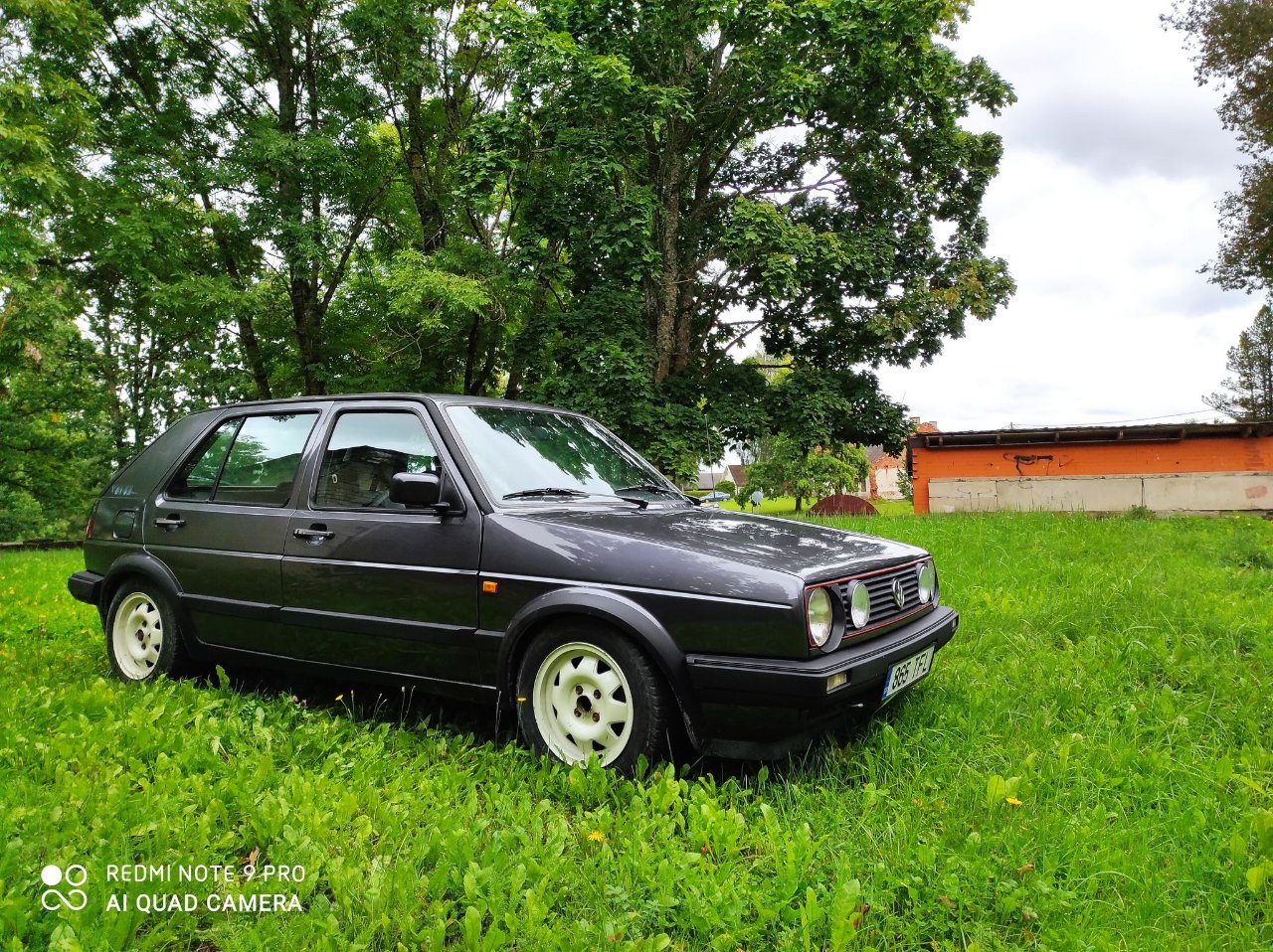

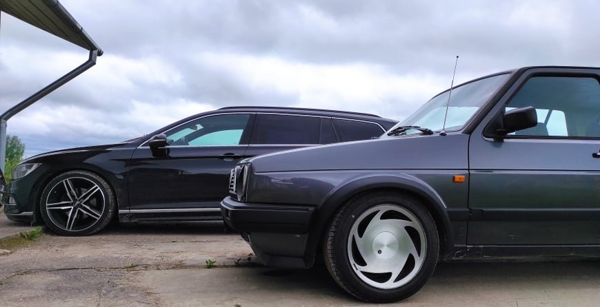

Lugemata postitus Postitas VeelÜks » 26 Apr 2020, 21:31

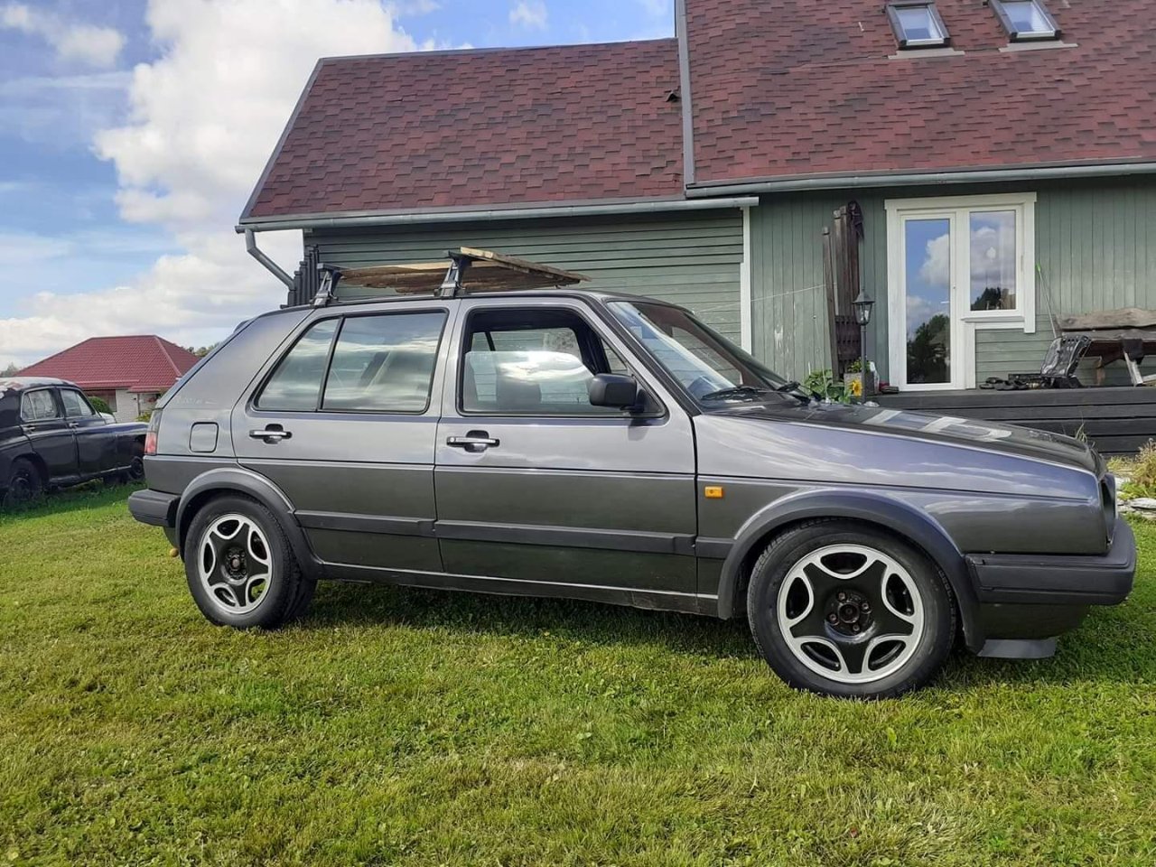

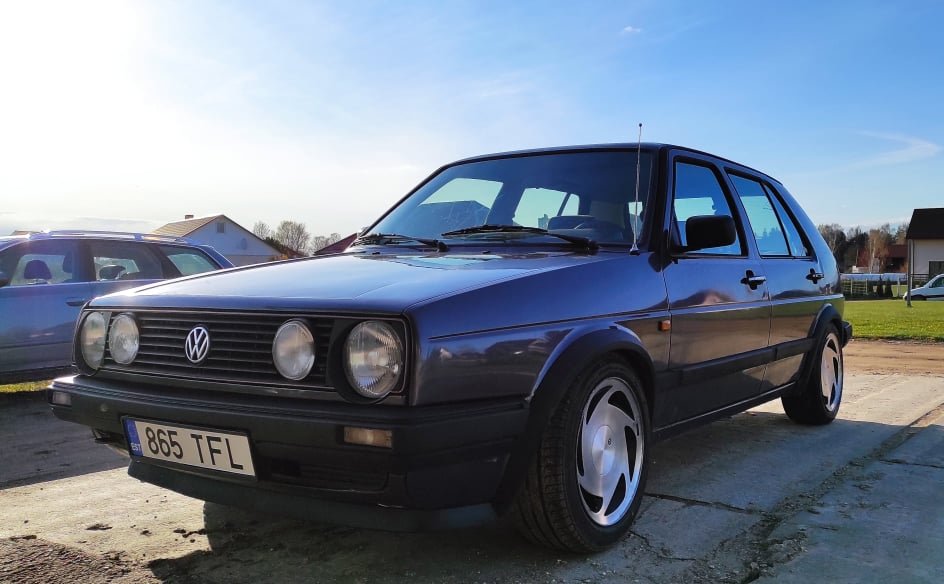

Nonnii Golf on nüüd madalam. Ees ja taga vahetasin ära vedrud - originaalid(?) punaste fk-de vastu. Vedrud olid küll samat värvi ja marki aga pee on ikkagi kuidagi rohkem üleval niiet ei tea, kui häirima hakkab peab ikka veidi neid modifitseerima. Üleüldiselt olen suht rahul, sest sõidumugavus pigem paranes kui läks hullemaks, põrkab küll veidi aga ei ole üldse halb. Tagumised ülemised vedrutaldrikud olid veidi läbipaistvad niiet need said forsist asenduse. Selle velje ja rehviga on suht meh muarust aga parem kindlasti kui enne.
Võrdluseks samas kohas siis kunagi ammu tehtud pilt sõbra (Kasutaja Pihla) Vr6-ega.
võrr ja golf.jpg (173.86 KiB) Vaadatud 10440 korda

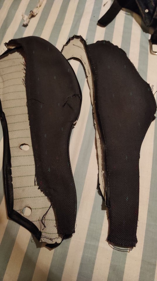

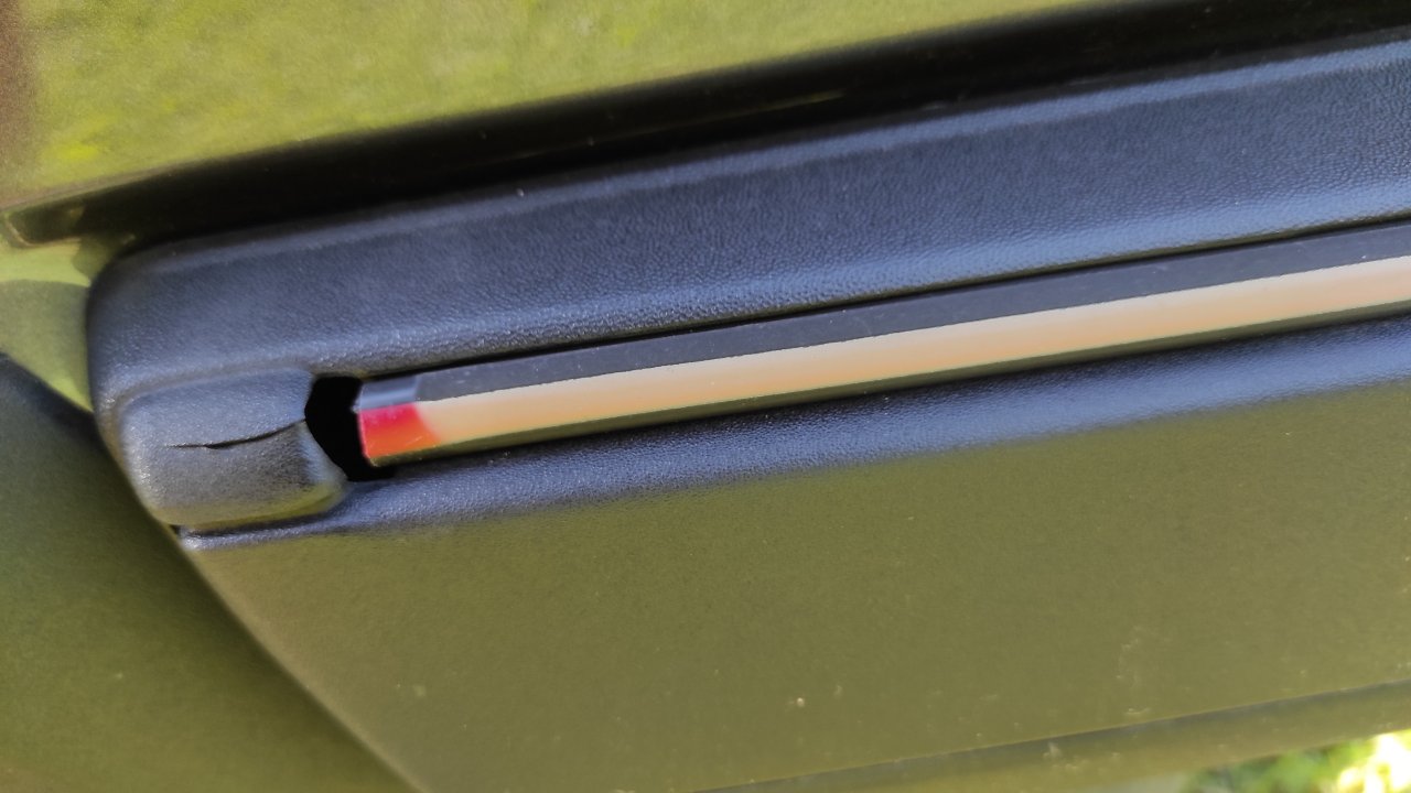

Also üks päikesesirm sai istmeriide endale peale kuna endale meeldib istme muster ja lagi läheb nagunii teise riide alla ehk siis see beez vana vakstu ei läheks kokku. Pildi peale on jäänud ka saksa prostituut Andrea, kes kolis sisse kui mu tüdruk virises et auto haiseb(küttehais karpast). Kujutate ette - nii kui Andrea tuli ei olnud enam haisu ja lõhnakuuske ka vaja. Ja spidovalguse sain ka korda, mille tegemise käigus ma muidugi murdsin mingi plastiku spido tagant ära mida oli juba lapitud AGA kõik töötab niiet polnud vaja järelikult.

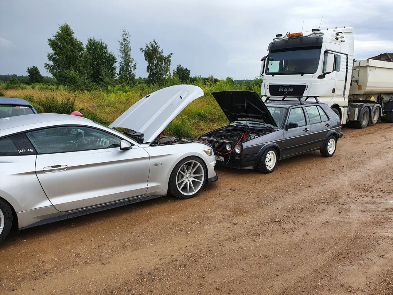

Golf on jälle sõidus ja parem kui varem. Umbes kuu või pooleteisega sai isegi päris palju tehtud ja tulemusega olen üldiselt väga rahul. Keretööde mõte oli keskenduda kõrvalistuja uksele, tagaotsale, koopakaarele ja põhja alla aga lõpuks sai ilusamaks tehtud ka kapott ja teine esitiib. Muidugi leidsin ma põhja alt veel ühe augu (Kõrvalistuja eespool täitsa nurgas) mis oli tekkind mingi löögi tagajärjel, kuna äravoolu punn oli kõrgemal aga õnneks ta oli väike ja suht mõttetus kohas ehk siis easy fix.

Vaatasin, et eelmine sisu pilt oli küll väga maakas niiet üritasin selle korralikuma teha, also sain armatuurialuse plastiku.
Peale kokku ladumist sai ka veidi tripitud ja 600km sõidu peale ei teind golf teist nägugi. Rattalaagri peab vist ära vahetama.
Tegelikult sai ka rool valmis aga ei ole jõudnud seda installida, sest roolilati pealt ei tahtnud kuidagi see adapter ära tulla
Piltide kvaliteet on nagu ta on aga erinevatesse kohtadesse saatmisega kaob see kahjuks. Üritan ennast parandada.

Paar päeva tagasi sai golf ka puhta ülevaatuse kuid mitte esimese korraga. Enne minekut hakkas asi kuidagi tossama ja haisema aga tuuri andes tundus suhteliselt okei olevat, igatahes üv-lt saadeti mind koju ühe ohtliku veaga milleks oli siis heitgaasid. Tühikäigu lubatud 0.5 co oli hoopis 1.3 ja pöörete peal lubatud 0.3 oli lausa viiekordne. Ch-ga oli suht sama teema aga vähemalt lambda näit oli masina arust korras. Mõtlesin siis, et tirin katalüsaatori alt ära ning pesen läbi aga enne seda kontrolliks lambda ära ning tuli välja, et see oligi hapuks läinud. Sõbral vedeles üks lambda andur juhuslikult niiet sai jällegi nulliga korda tehtud auto. Vahepeal võtsin mõtte pähe et autol võiks ikkagi katuseraami laadne toode olla ning hakkasin puust mingit käkki ehitama. Kokkuvõtteks sai suhteliselt huvitav ning omapärane aga kas nüüd ka ilus maitea. Külgedele teeks ääred siis hakkaks mulle võibolla meeldima aga eks näha ole. Lisaks sain venna käest proovimiseks veljed mis sobivad isegi päris hästi. Rehv on minu arvates veits liiga kõrge. Esitiiva suunatule väiksemat auku viilisin ka veidi niiet suund on nüüd sirge ja kohevarsti parandan ka tagaotsa kõrguse vea, sest sain golfi originaal amordid mis on hetkel all olevatest 4cm madalamad.
golf imola.jpg (295.2 KiB) Vaadatud 8308 korda
Mingi päev sai golf kasulik ka olla ja andis sõbrale särtsu:
Võib öelda et drag race-is kottisin ära sest noh minu auto läks käima.
Täna parkisid vaesed poisid kõrvale kes ei jõua endale katustki osta.
Homme proovin esiratta laagri ära vahetada enne maantee nühkimist eks näha kui libedalt see läheb.
Viimati muutis VeelÜks, 07 Aug 2020, 23:52, muudetud 1 kord kokku.
Ma sain aru algul, et tegid puidust katuseraamid, mõtlesin WTF .... :D

Rallin endiselt igapäevaselt ringi peaaegu, et probleemideta aga väikse update-i võiks ju teha. Vahepeal juhtus sõbral kerge kõks ühe punase golfiga niiet võtsin ette selle lammutamise, kuna kindlustus nõudis auto maha kandmist ja ega ausaltöeldes sellest kerest midagi alles ka ei olnud. Minu golf sai sealt endale töötava puhuripaneeli ja muid jubinaid aga mitte midagi suurt nagu ei olnudki vaja. Ühesõnaga kui kaheukselise varuosi vaja siis kirjuta, midagi veel on alles.
Mõnel golfil läheb halvasti et teistel paremini läheks.

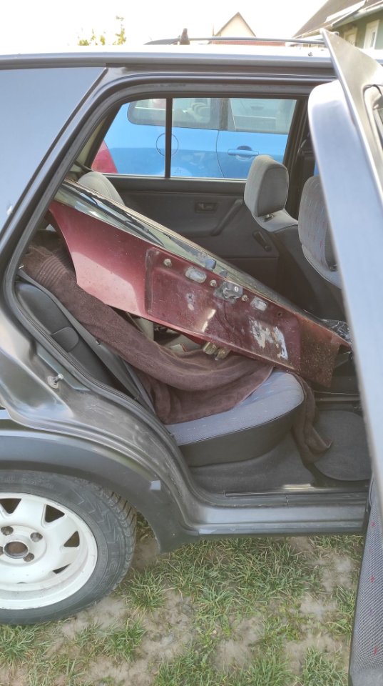

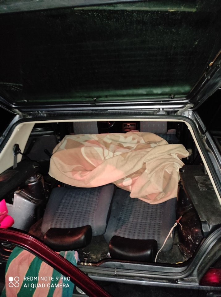

Seoses lammutamisega pidin golfi ka kaubikuna kasutama mis tuli üllatavalt hästi välja. Üks huviline tahtis rakverest tervet sisu(polstrid, istmed), ja juhiust ja ma suutsin kõik ära mahutada nii, et kaks pikka tonti mahtusid ka esiistmetele. Tagaistme vahetasin varuosa golfi omaga ära, sinna viskasin juhiistmed peale ja kõige peale uks. Mingi kell pool 2 lõpetasin tetrise ja 6.30 kruiisile tuld.
Tagaluuk mahub ka päris hästi autosse
Kruiis oli suht ok, mõnel hetkel sain täiesti aru miks noored inimesed väga kruiisidele ei tule. Veidi vara algas minu arvates aga see aind minu arvamus lööge maha kui tahate. Kokkuvõttes nice, nägime sõbralikku eeslit ja värki.
Sellises koosseisus sõitsime Rakverre ja tagasi.

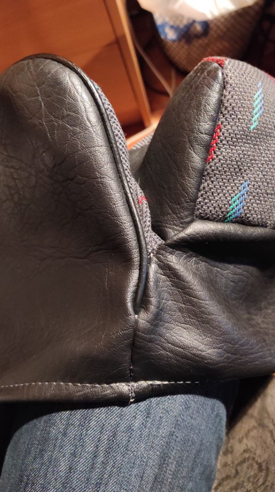

Viimaste tööde hulgas vahetasin tagumised trumlid ja laagrid, esimesed laagrid, lasin karbid õli täis, käisin mõned kohad põhja all mastiksiga üle ja parandasin kõrvalistuja istme ära. Istme parandus oli muidugi väga lõbus, sest tahtsin kõik ise teha ja tuleb välja, et ma ei ole just professionaalne õmbleja AGA midagi ei läind päris halvasti ja olen täiega rahul. Idee seisnes selles, et doonoristmeriidelt (vana juhiiste mis oli vasaku külje pealt lõhki aga parem korras) võtta parema külje riidetükk, mis on siis sama kujuga, ja nõeluda käsitsi samadesse aukudesse kõrvalistuja istmele. Võtsin siis riide maha kõrvalistuja istmelt ning lõikasin vajalikud õmblused lahti ja sama tegin doonoril. Põhitükk sai paar nõelaauku ette poole kui oleks võinud nagu hiljem välja tuli aga ega teda märgata ei ole.
Need on siis tükid mis omavahel vahetusse läksid.
Kuna mööda äärt jooksev "toru" oli ka katki siis vahetasin koos küljel oleva nahaga ära. Esimene nurk on see siis mis vähe kella läks.
Nüüd olen suht rahul sisuga juba. Lae pean uuesti tegema, kuna liim oli jama ja muidugi see, et luugi äärest liiga palju lõikasin. Tahaks veel esiustele kõlarikatteid ja normaalseid kummimatte siis timm.
Ja fkn õlivarda fiksaator-plastik-huinjaad ei saa mina kuidagi tervena külge. Eelmise lõhkusin ammu ära ja mõtlesin et las jääb, õigel tasemel ta ju seisma jääb, aga proovisin siis üleeile uuesti ja seekord ekstra ettevaatlikult. Värvisin veel ära ka, et no nüüd olen tark ja läheb ilusti. Lasin siis fööniga kuumaks, et pehmem oleks ja õrnalt toksasin kummihaamriga ja ikka elvasse. Ja tean et Toprani toode aga kas siis ainus võimalus ongi originaali otsida vms? Ega ma muidugi ei küsinud forsist alternatiivi ka aga eks ma uurin kui jälle häirima hakkab.

Aa ja mingi teema on sellega, et auto haiseb. Mitte nagu vana sokk aga sumpast tuleb mingit küsimärke tekitavat haisu. Katsetasin lambdat youtube-i õpetuste järgi multimeetriga ja idee poolest näidud olid okeid. Proovisin ka nii, et panin külge ja juhtmest katsetasin. Pean veel katalüsaatori kinnituse üle vaatama, kuna sellega on juba probleeme olnud aga samas auto ei plärise ega midagi. Enne ülevaatust sai uus lambda andur pandud ja enne selle vahetust ta haises ka aga siis jällegi teistmoodi. Kuna ta on suht loll karpaga mootor siis ma ei oska midagi arvata enam. Maybe on kellegil midagi tarka soovitada?

Passatid on üle võtmas, peab teemat uuendama.
Terve talve sõitsin ikka golfiga ringi ja ei ütleks, et rooste olukord või midagi muud halvemaks oleks läinud. Kindlasti pikemas perspektiivis talvel sõitmine head ei tee aga auto on ju ikkagi sõitmiseks. Jõulu ajal sai isegi kuusk katusele pandud.
Aga praegusest seisust - enne kevadet sai tehtud mootoririhma, simmerite ja õli vahetus, kuna nukasimmer ajas kõvasti õli kapoti alla ja rihm oli juba vana. Hetkel sõidab auto täitsa aksepteeritavalt ja on endiselt daily driver kuigi starter annab endast vahest märku.
Üks päev sai suure hooga toodud õue peale ka üks ventoraibe, ideega et see 2.0 mootor võiks üks päev istuda golfi kapoti all. Hetkel mootorivahetusega ei ole kuskile jõudnud kuna ei ole sellega lihtsalt tegelenud ja ega kiire ka ei ole. Ventol vahetasin ära kütusefiltri ning panin uue sidurikomplekti ning asi hakkas sõitma.
Golfi osas on viimane suur töö olnud velgedega millesse uputatud töötunnid on minu silmis küll ära tasunud. Velgeda taastamiseks suurt rahalist kulu ei olnudki kuna purk musta värvi ja eri sorti liivapaberit oli kodus küll aga aega võttis see teema korralikult. Olin kahe vahel - kas enne alla panemist paneks laki või mitte ning otsustasin lakita variandi kasuks kahel põhjusel. Esiteks jäid imepisikesed korrosioonitäpid alumiiniumi peale mida lihtsalt ei jõudnud enam välja ajada ja mida tegelikult väga näha ei ole, ehk siis kui kunagi ideaalseks teha veljed siis ei pea lakiga jamama. Teiseks meeldib mulle palja alumiiniumi väljanägemine ja "sära" rohkem. Velgede tegemisest võin pikemalt ka seletada kui kedagi huvitab, kõik sai koduste vahenditega tehtud.
Avastasin, et ega mul väga head pilti polegi aga midagi ikka.

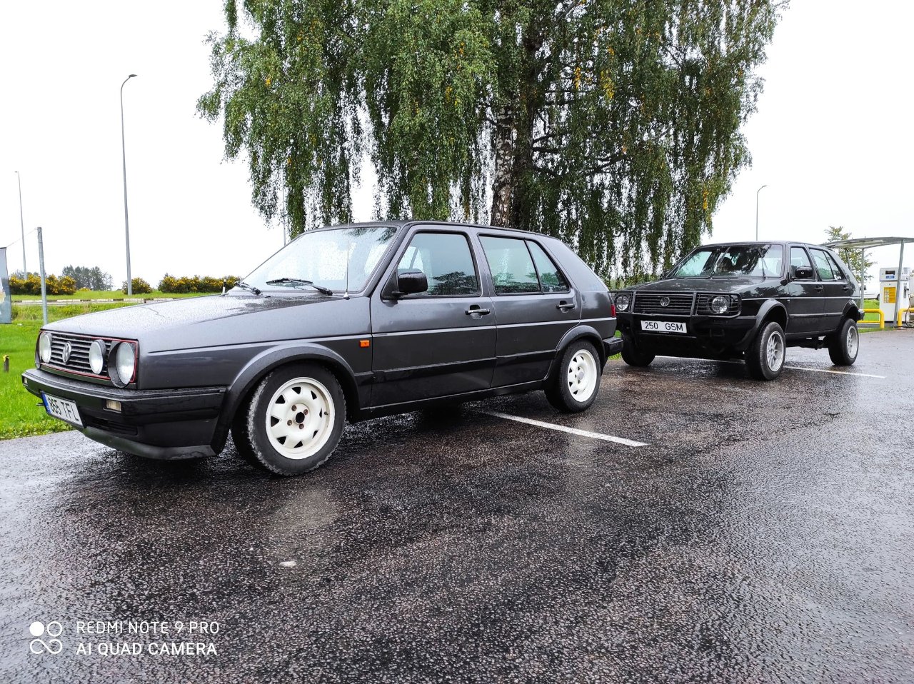

Sõbra jetta kurvalt seismas
Ja no mis k*r*di foorumi postitus see oleks kui b8 passatist pilti pole. (Venna liikur)
Luban kunagi paremaid pilte ka panna.
Viimati muutis VeelÜks, 01 Juun 2021, 23:36, muudetud 2 korda kokku.
