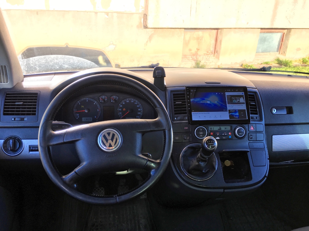

Kuna pere kipub laienema siis tekkis vajadus praktilisema auto järele milleks osutus muiduigi multivan. Bussist lähemalt. 2.5 96kw mootor manuaal käigukasti otsas. 2x kapteni tool, kolme tsooni kliima qja nipet näpet veel.
Veidi vaja teha.
Soendusega on miski anomaalia. Ta ei suuda suunata tuult väga edukalt. Veerand bussist on külm. Niiet kui mina naudin sooja siis naine kõrval külmetab.
Arvan et armatuuriall see suur must kobakas keskel on otsa saanud.

Nii. Pean päevakorda võtma oma soenduse teema. Kui kolmveerand bussi läheb soojaks aga kõrvalistuja osa on külm.. Puhub jahedat ei ole vahet kas muudan tempi või ei. Veel lisaks ei suuda suunata tuult ka. Kas võib viga olla selles suures kobakas armatuuri all keskel? Mille vahetus eeldab ma usun armatuuri maha võtmist?

Arvuti taga käinud korduvalt. Ei oska kuidagi targemaks saada. Hirmutati armatuuri välja kakkumisega. Pole ise ka suuremasi elektripoiss. Kakkusin kindalaeka küljest ära avanes otse vaade sellele mootorile. Tundus justkui tahaks liigutada aga jääb kinni "tõksuma" nagu kuskilt hambad maas või midagi..25raf kirjutas: ↑03 Sept 2020, 12:54Ilmselt tervet seda kasti pole vaja vahetada-näppida, ju seal on mõne klapi mootor(id) ära väsinud. Las keegi viskab arvuti taha, sealt peaks saama neid klappe liigutada/kontrollida. Seejärel ära kontrollida, kas klapini toide või signaal jõuab ja on asi selge.

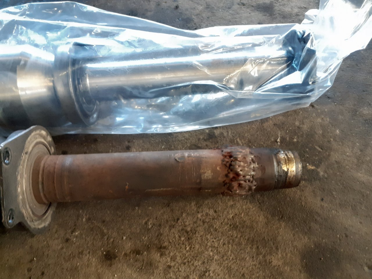

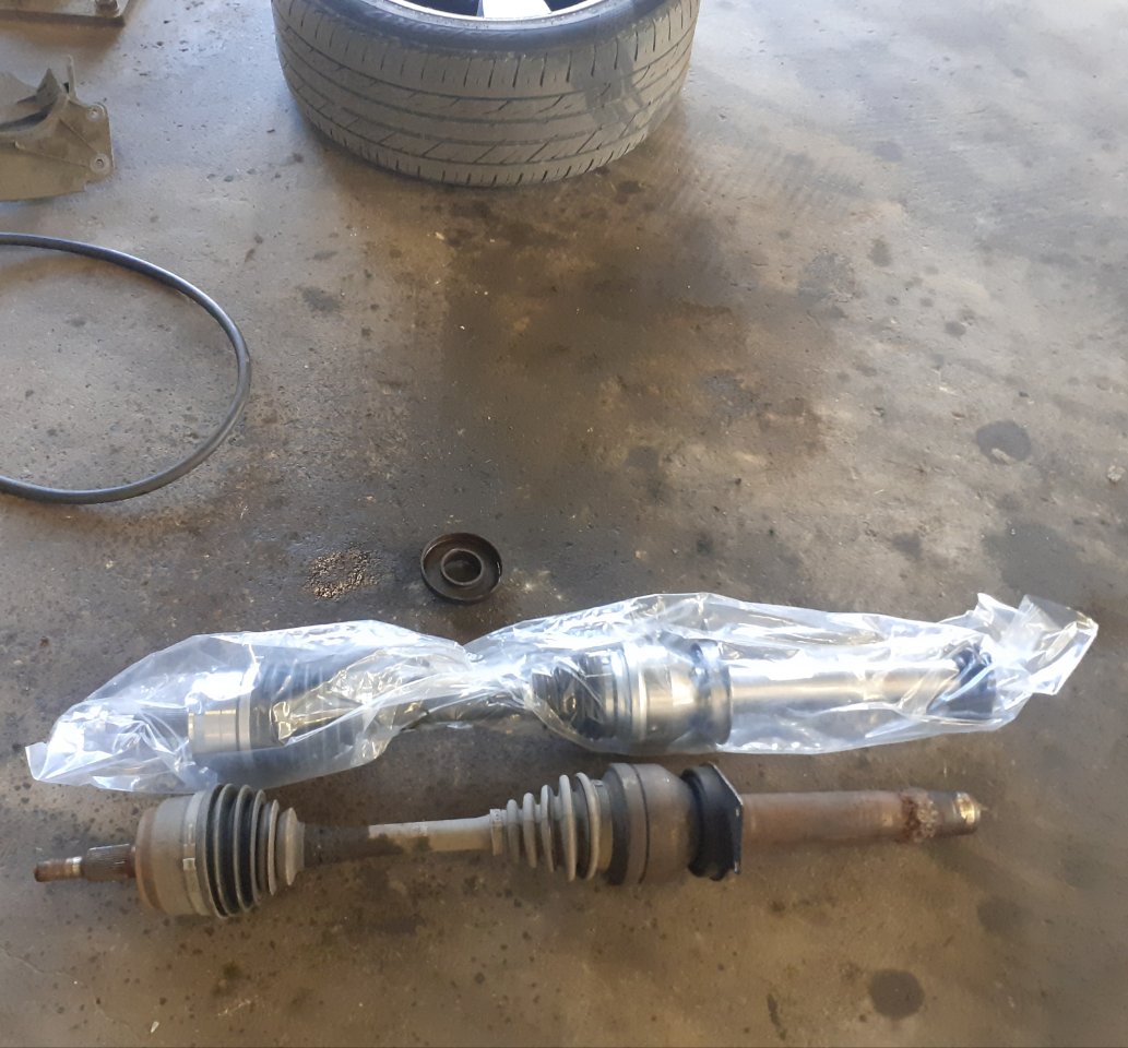

Kuna mu töö on selline siis muuseas tellisin bussile parempoolse veovõlli ja 4x pidurikettad ja klotsid.
