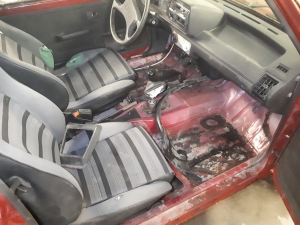

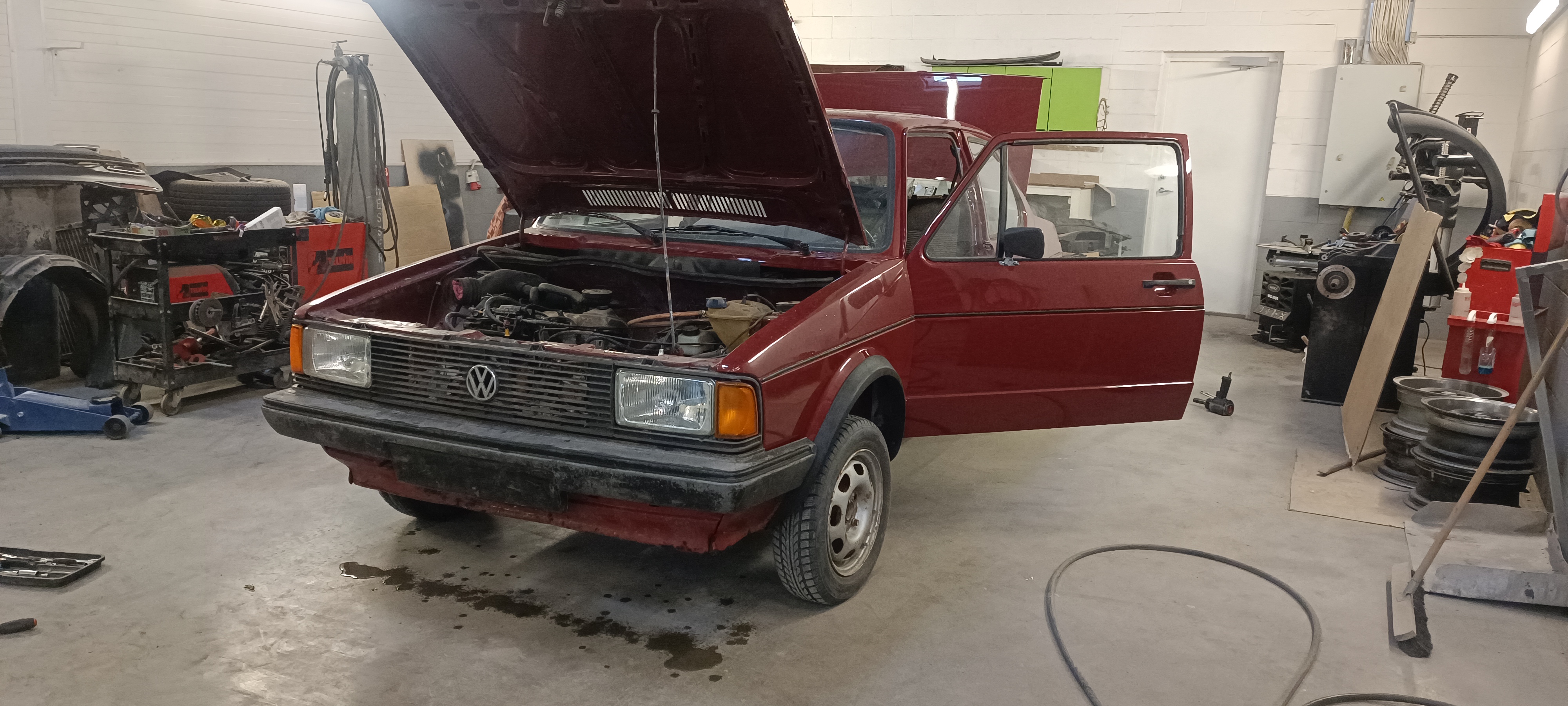

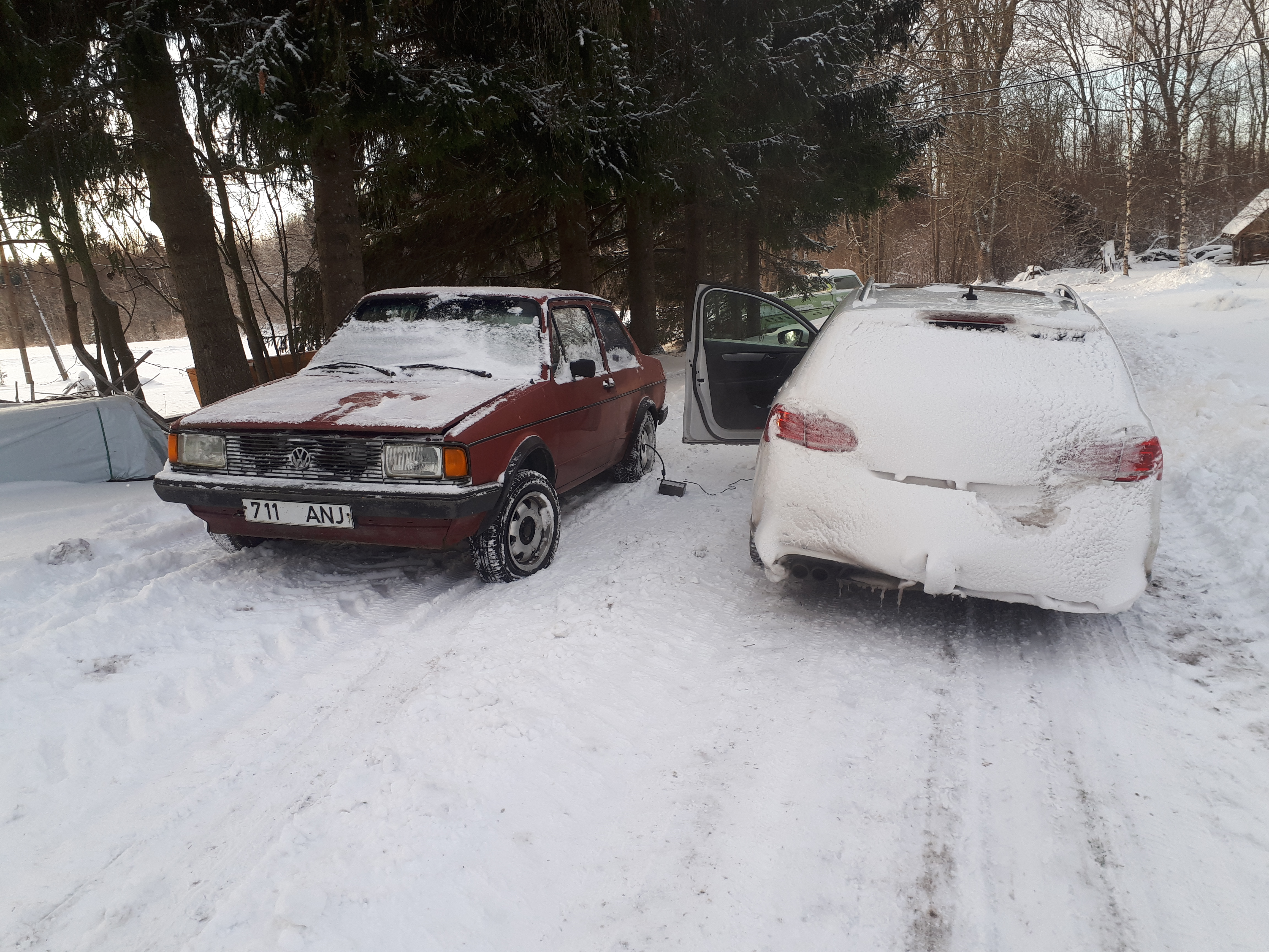

Imelikul kombel, maeiteamiks, sattus mulle üks vana jetta. Kas just seda nüüd vaja oli, ei tea. Tõmbas selle poole just see, et 2 ukseline. Läksin vaatama, üsna kindel olles, et tühjade kätega ma tagasi ei tule, kuna see vanade autode haigus lööb ikka veel vahepeal välja. Istus seal nukralt lume all, külm oli kah, isegi seest oli härmas. Vaatasin siit ja sealt ja ikka need tüüpkohad nagu ikka, aukus. Kuigi peab tunnistama, et minuarust täitsa hea eksemplar. Natuke parem kui roheline golf oli, kuid samas ikka palju parem kui kollane on. Leppisime kokku ja järgmine päev sai treilaga ära toodud. Pagassi lahti ei saanud, kuna lukk oli arvatavasti jääs. Samas hiljem selgus et lukk katki. Sai siis katkise tule august käsi sisse aetud ja lahti tehtud. Oh sa! Põhjamatt olemas ja täiesti terve. Armaturi alumine pool ka olemas. Uued esi kettad ja klotsid ka pagassis ja muud prügi ka. Hiired olid seal omajagu tralli teinud, õkk.
Mootori poole pealt niipalju, et vahel on turbodiisel, ei tea mitu kw ega midagi. Polnud ammu ammu käivitatud. Õli tundus ka enam mitte sees olevat, sai lisatud. Peale juhtmete puhastust ja kapotialla paagi tegemist, sai pikalt käiatud, kuid tööle ta läks. Uskumatu.

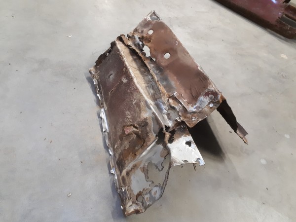

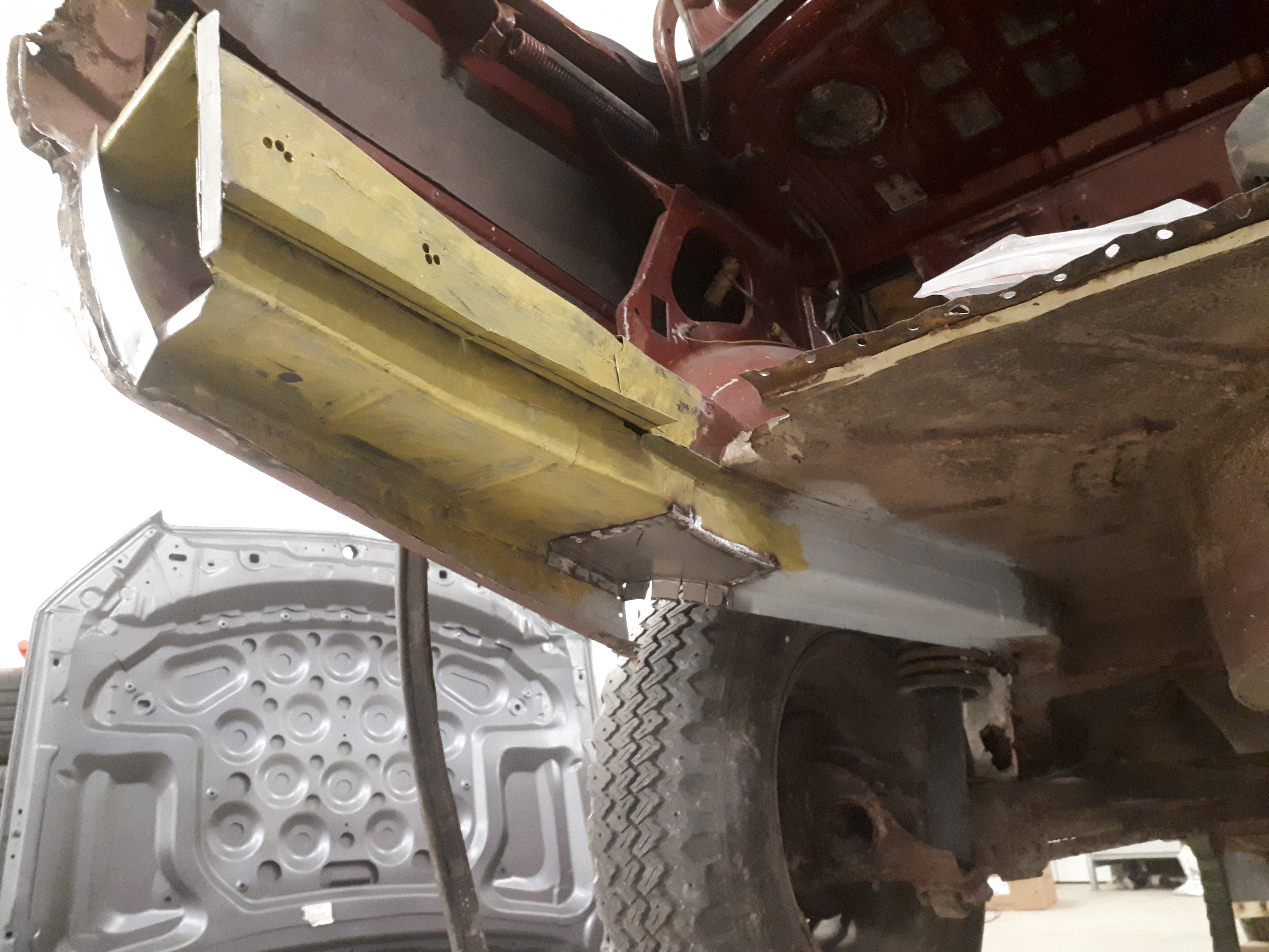

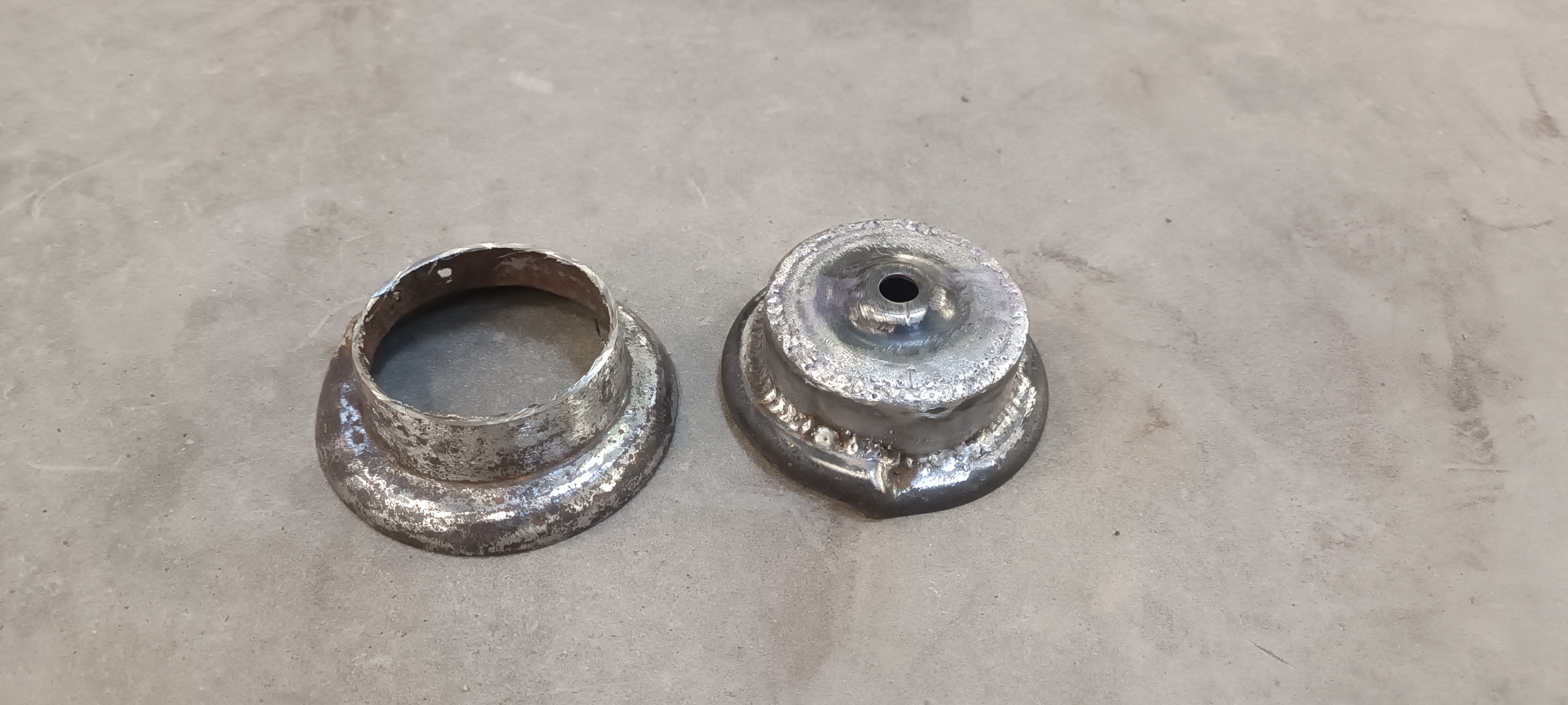

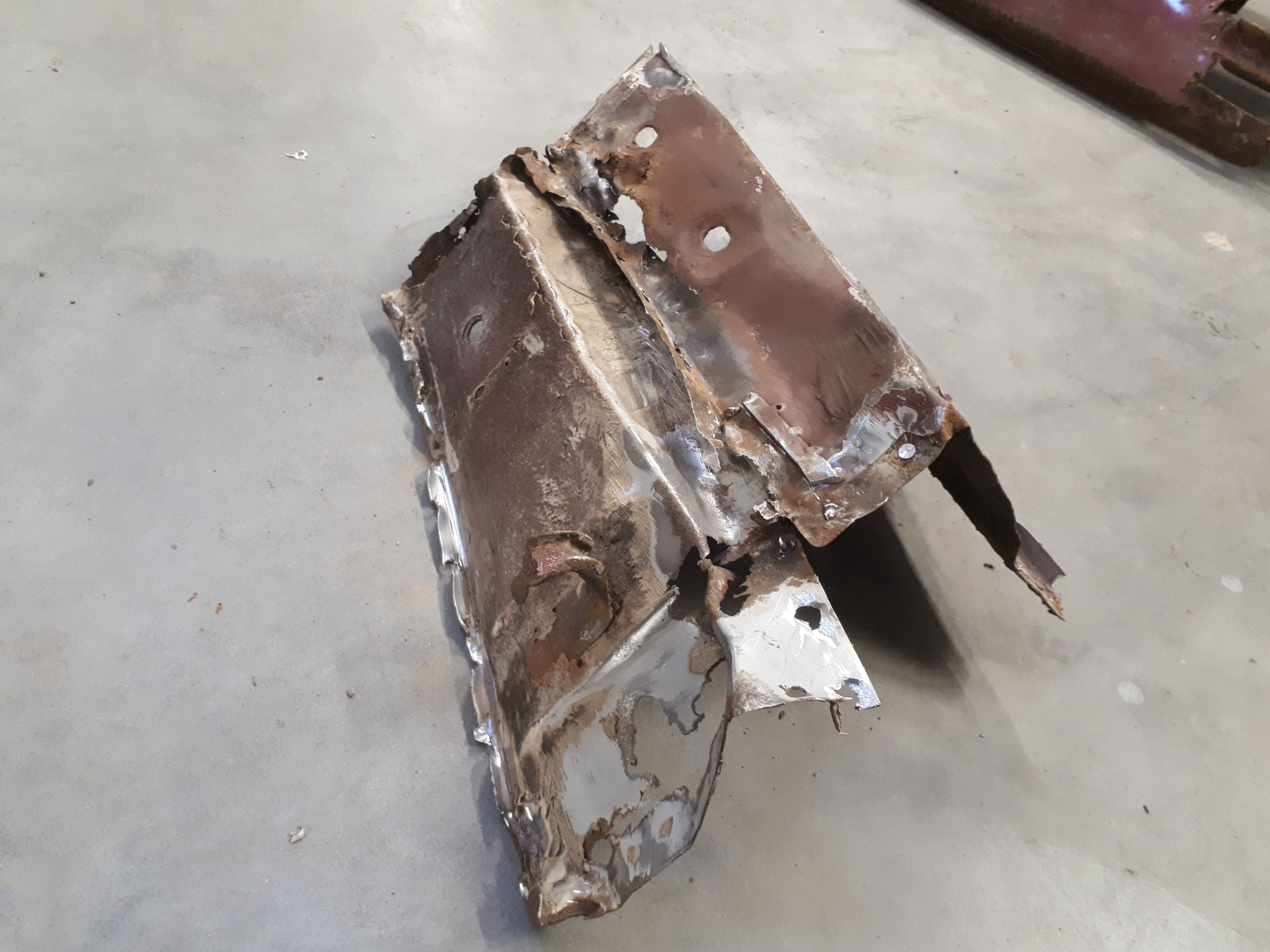

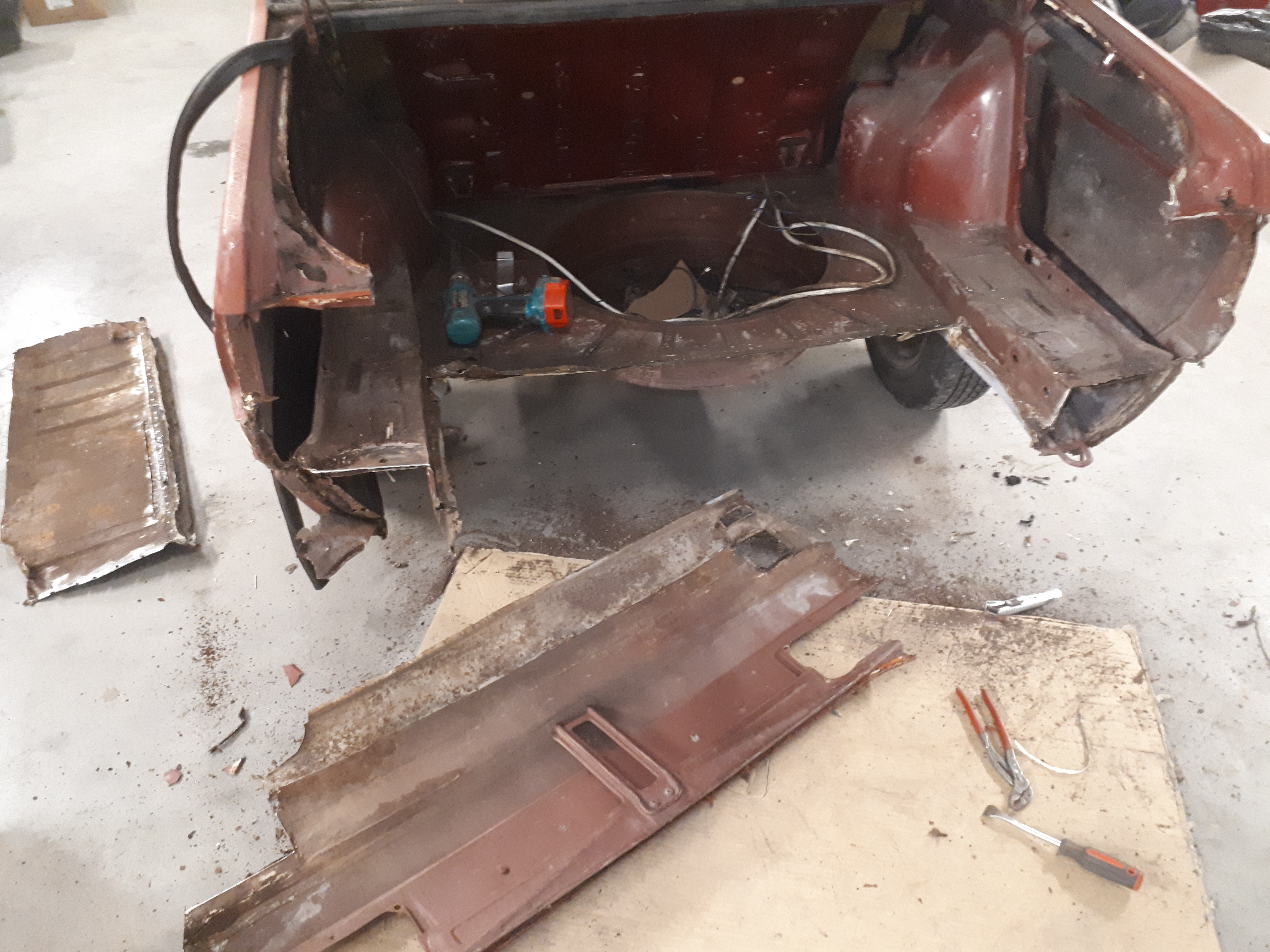

Vahepeal sai üks päev võetud ja sillakinnitused ära keevitatud põhja alt.
Samuti sai kasutaja Addx-i käest toodud tagapaneel.

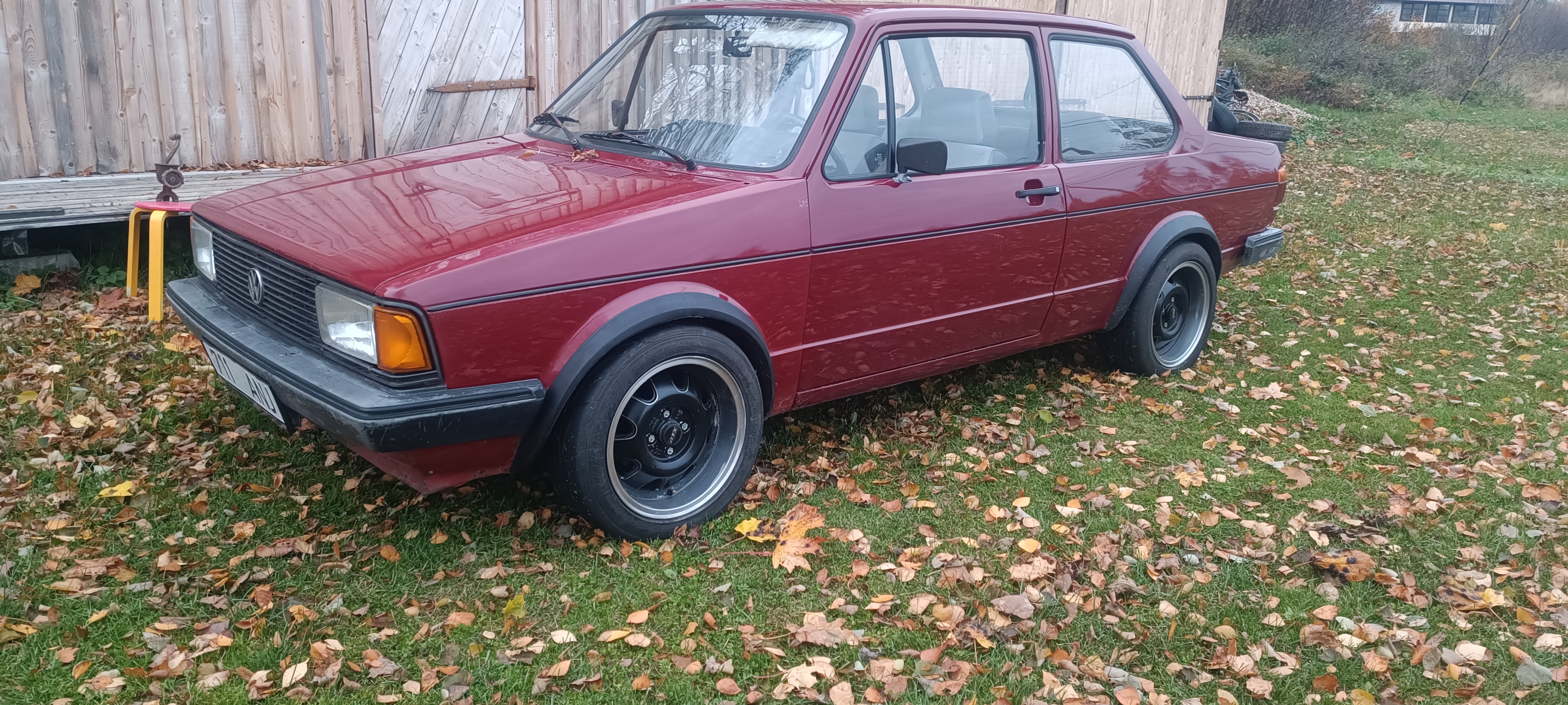

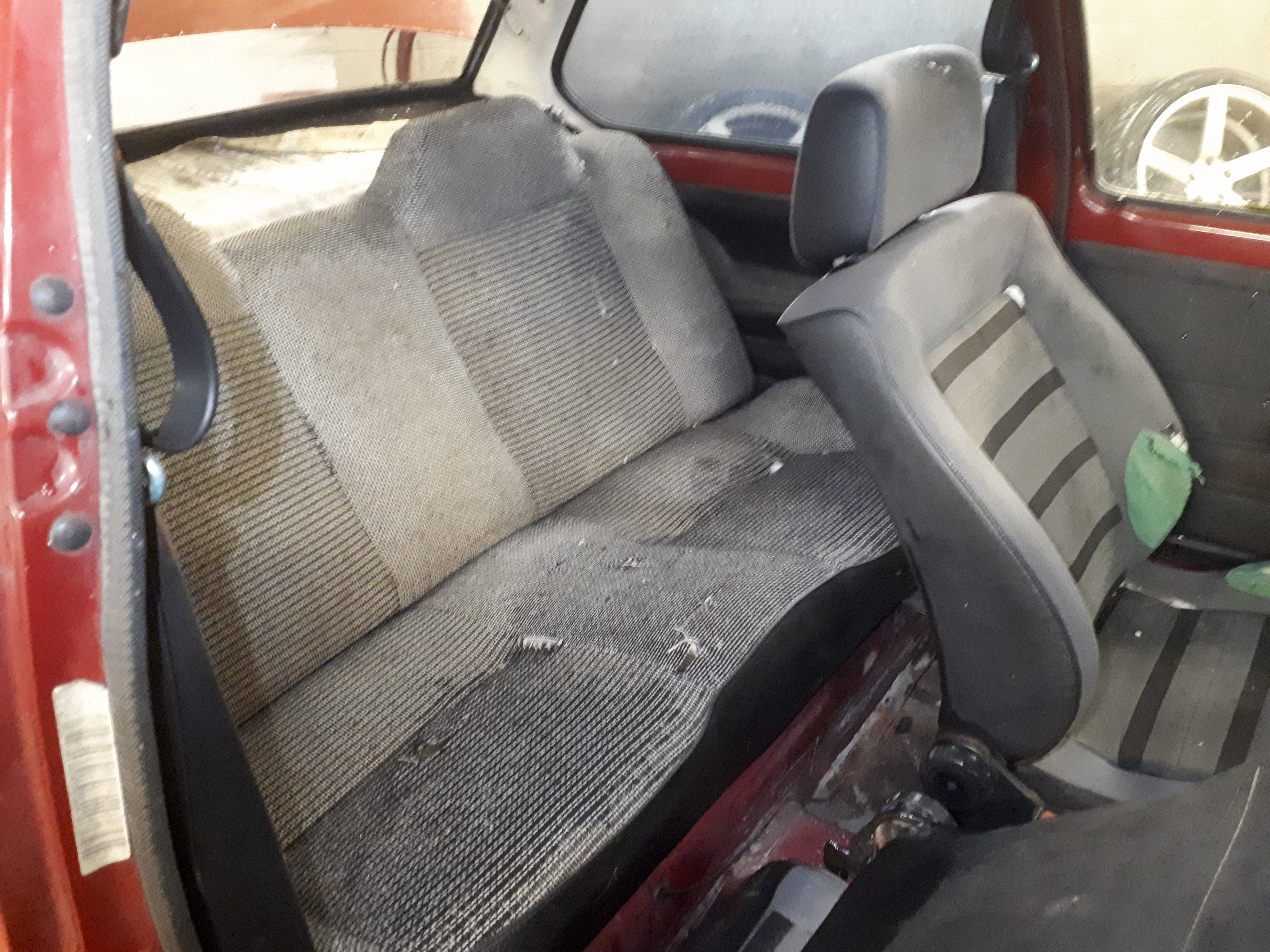

Nonii. Pole olnud üldsegi aega tegeleda. Asjad siis niikaugel, et sai osati kokku pandud.
Vahepeal tehtud:
Kõik piduritorud
Esi suppordid taastatud
Taga pidurid korrastatud
Uued käsipiduritrossid
Paak alla pandud ja uus tankimistoru pandud.
Uus kütusepaagi kork
Soetatud kasutatud "uus" tagatuli, vähemalt parem kui see mis küljes
Sisu kokku pandud enamjaolt
Esimesed istmed toodud tuttavalt
Audi rool välja vahetatud originaal rooliga
Taga ja esistanged külge
Tuled, võred külge
Ühe poole silla jupid vahetatud
Poolteljed alt võetud ja ootavad järjekorras
JNE.

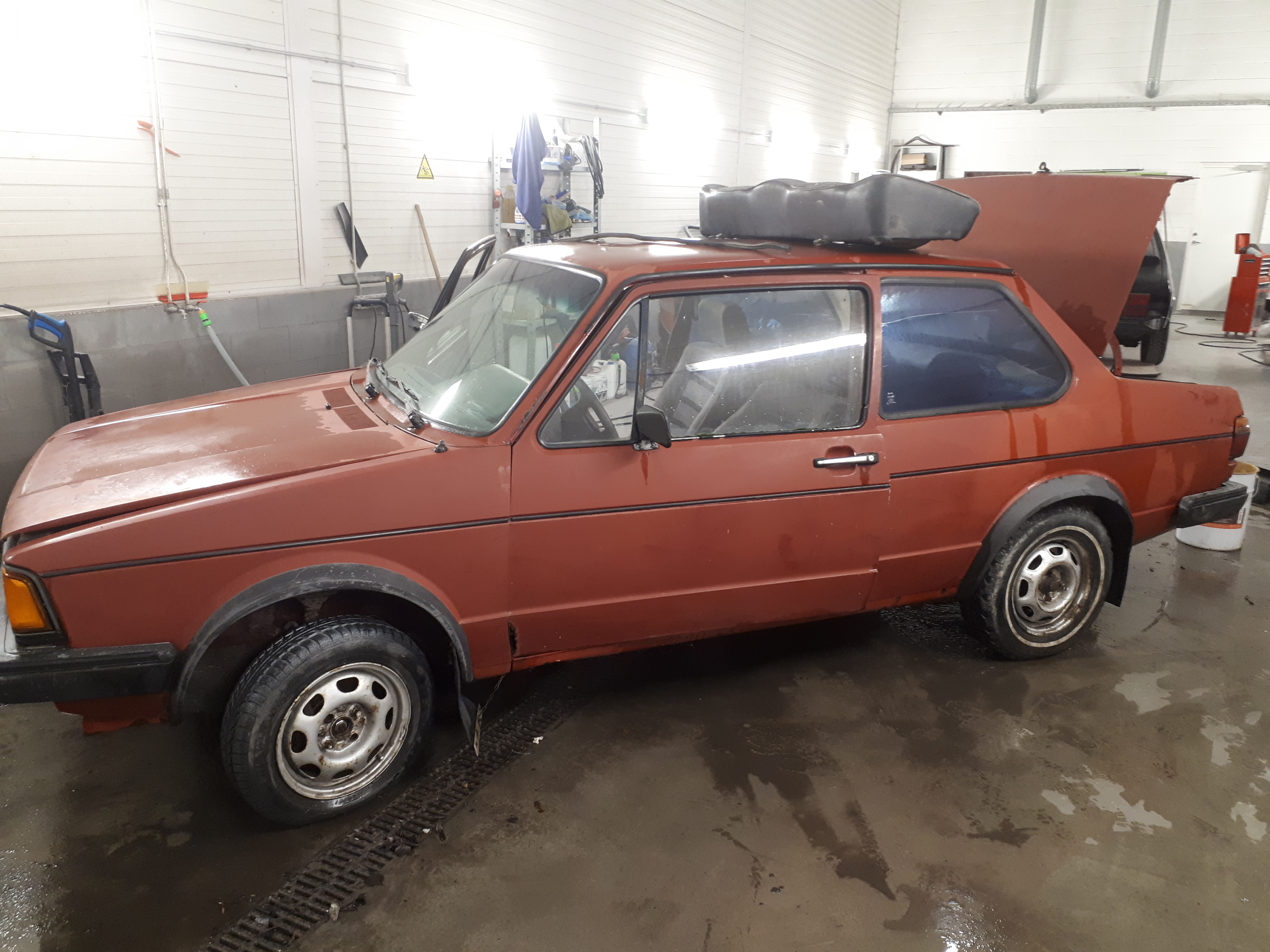

Nii, ei see auto ei ole veel surnud ega mädane kuskil kuurinurgas ja ei ole veel juppideks müüdud ning juhtmeid ära kooritud, et vaske saada. Siiski on ta alles ja eksisteerib (kahjuks hetkel jah, lihtsalt eksisteerib) hoovi peal. Nimelt palju asju on selle aja sees toimund ja juhtunud, kuid liialt pikka juttu ei ole mõtet toota, muidu lugeja väsib veerandi peal ära ja kerib edasi. Tubli kui siianigi oled juba lugenud, minu tänu teile. Ühesõnaga kiire kokkuvõte sellest, mis on toimund ja .....no ega niipea vist edasi ei toimu midagi, kuna tiba teised plaanid selle aastaga/suvega. Sai siis värvitud nagu kõik näinud piltidelt, kokku pandud ja sõitma saadud. Enamus asju listist sai ka tehtud. Kuigi ülevaatusele selle mootoriga ei lähe, siis sai ära koju sõidetud salaja tasakesi pimedas nii et keegi ei näeks, ja oh üllatust, ise ka ei näinud enam lõpuks kuhu sõita. Kuna koju 50 km, siis poole eepeal umbes sain aru et midagi on väga mäda ja no tuled ei valgusta enam üldse. Okei, lõpuks taipasin teeserval naist järgi oodates, et genekas ei lae ja jätsin auto seisma....no olen ikka jobu vahepeal. Okei, kiire kõne, et võta köis kaasa. Mõeldud tehtud, pill käima tõmmatud ja pimedas eesmise auto tulede järgi koju veeretud. Ja nii ta hetkel seisab ja ootab edasi tegemiseks aega.
Mingi hetk sai käidud ka ühte samasugust osandamas. Tuli terve ports juppe sealt isegi, neist parimad olid stanged ja esituled, ning nipet näpet veel.
