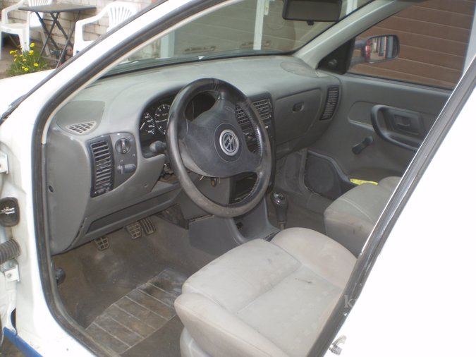

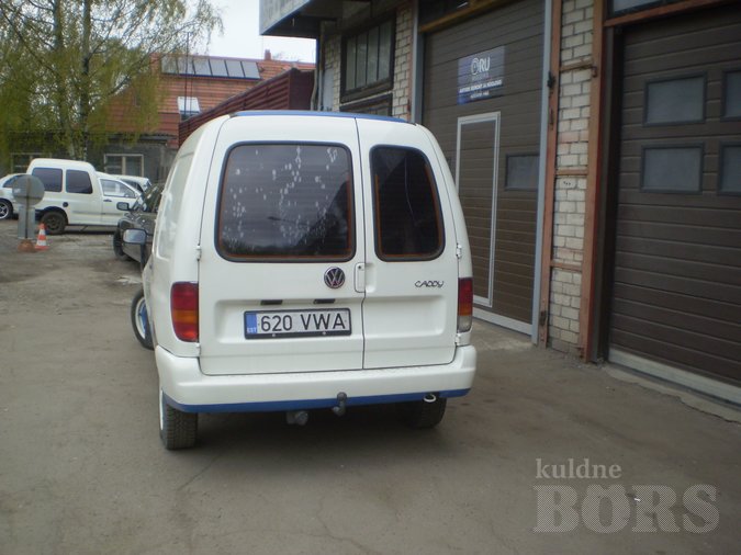

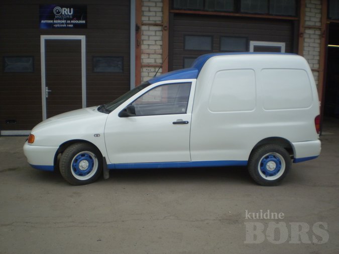

Alustame algust, kust siis mujalt. Äkki oli kuupäev siis 16.11.21, miksi pärast oli mul ilgelt mk2 Caddy vaja, ahja "Hea asju vedada" oli teemas vennaga. Hoidsin kuukese peategelases silma peal aga rahakott ei hakanud gümnasistina peale, lõpuks kukkus hind sinna maani, kus mul ainult 50euri puudu. Kõne isale, kes mind muidugi väljas naeris, et ma mingit pirukat tahan osta, kuid vaja minev raha laekus mu arvele, samal ajal kui vennaga olime juba teel auto poole.
Alguses tundus ka mulle see värvi kombo veider, selle arvelt ka härralt 50euri alla tingitud, natuke vist solvus kui ütlesin, et see värv üldse ei istu. Juba eos oli selge, et see 47kw-ne vaevalt hingav elektroonilise pumba diisel on jõuline, teel koju sai see väga selgeks kui üle 120-ne ei tulnud sellest mitte mingi imega(ma olin juba tallinnast liikuma hakates 15minutit haapsalusse hiljaks jäänud, muidu vist ei kihuta nii palju) :D . Oli Mul golfi vahel 1z (1.9tdi) võtta ning see swap pidi juhtuma kuu pärast algaval koolivahe ajal, muidugi ei toimunud (Spoileriks, see on seal vahel nüüd).

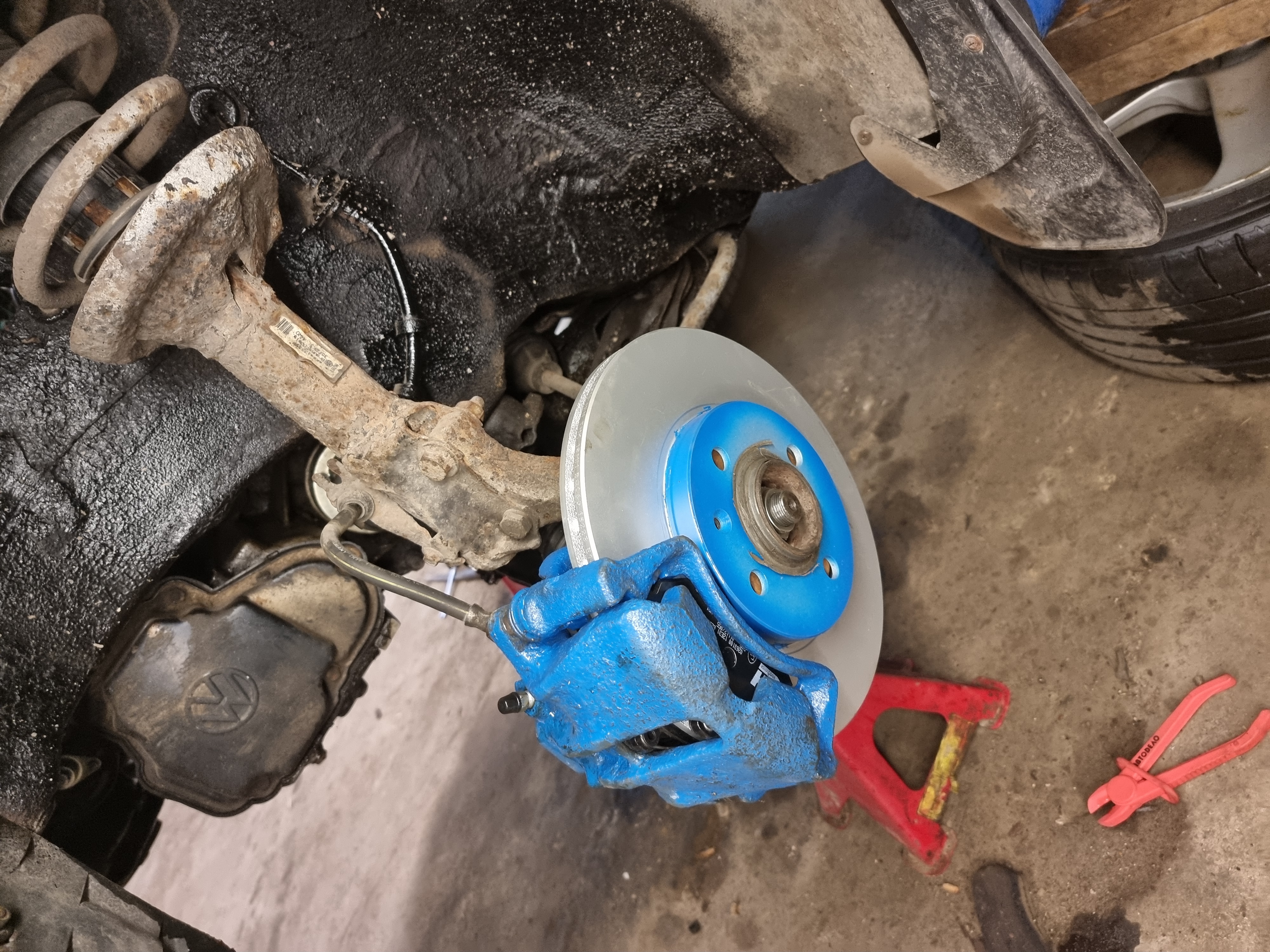

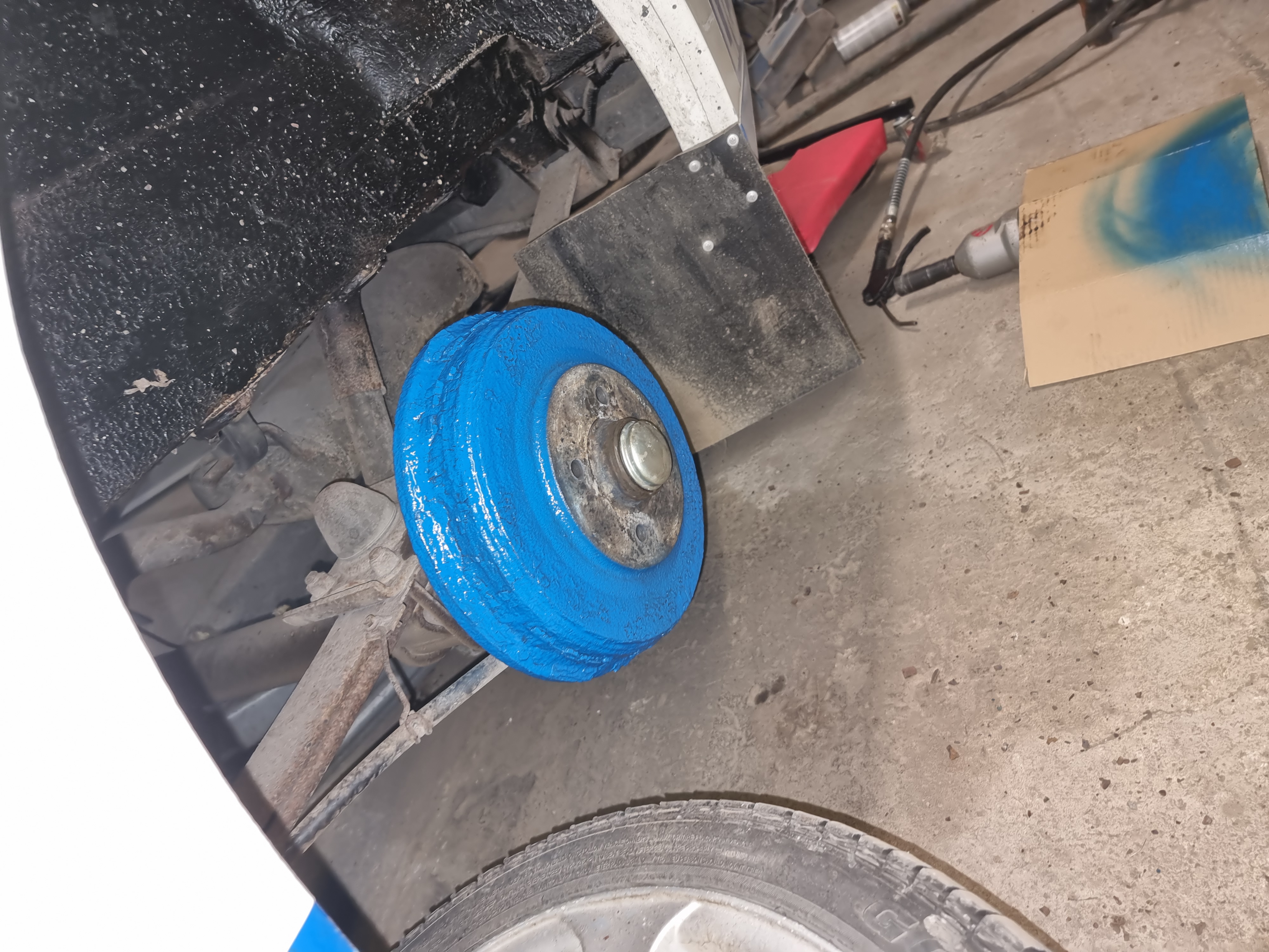

Esimese asjana said need naljakad plekid sealt alt ära ja valukad alla
Sai juba nägemise vähe meeldivamaks, ning nii palju enam see sinine-must-valge(katus sinine, liist/tihend must ja auto valge) värvi kombo ei häirinudki.

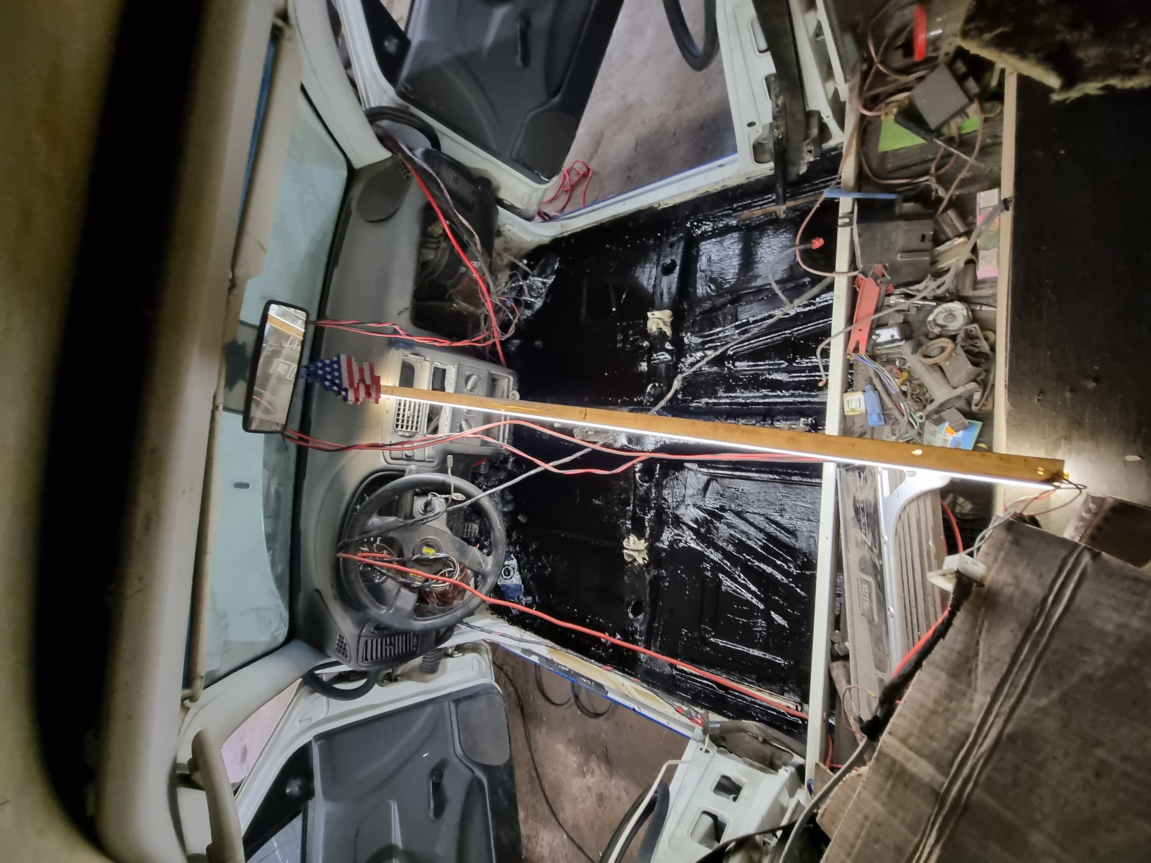

Sõita oli kole külm, vend andis soovituse panna vaheseinale veel lisaks mingi riie, hüppasin peale kooli kaltsukast läbi, oh mingi kalts, vaatasin, et no siin on riiet küll ja veel. Garaazi jõudes kukkusin kohe paigaldama ning tuli välja, et täpselt õige mõõt.
Muidugi sai ka minu golfist pärinev nahk salong riiuli otsast alla tiritud ja esiistmed pirukasse visatud, eelmised istmed oli eelmise omaniku juurde ford mondeolt pärit, kui need rauasae abil sealt autost eemaldusid siis tulid välja seati kirjad, ehk siis ford mondeo istmed, Vw caddys ja seati kirjadega, korras kombo.
Mikski pärast on mul igale poole vaja toppida tulukesi, seda Te näete :) Esimese asjana said ette prosed kuna peale paari sadat kilomeetrit sai selgeks, et nende originaal teeküünaldega küll sõita ei kannata. Prosedeks said laka pealt mingi mersu veoka udukad. Lisaks sai seda sinised kombot veidi vähendatud ja riiulist külge polo must esivõre. Mingi pilt ka:

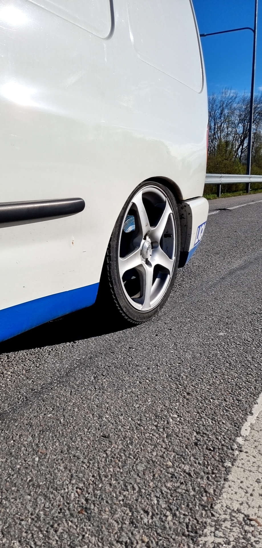

Kuna 1. märtsist oli juba aega möödas ja mina lasin oma siletaks lastud kunagiste naeltega veel ringi siis oli hädasti vaja velgi, kuna üks tegelane, kes velgi müüs ei olnud mu pommitamistele 2kuud vastanud siis sai öösel kell kolm postitust tehtud, et otsin velgi, sama päeva hommikul 8st oli mulle juba pakutud meelepäraseid velgi, hind oli soodne aga nagu mulle läänlasele kohane siis muidugi asusid ka need tartus, sõbrale kõne, et ma olen 10minuti pärast su maja ees, me lähme tartusse ja toodud nad said. Koha peal muidugi õige veljepilt ka, kus ikka vanavelg ja tung ka pildid :
Muidugi ei suutnud ma kiusatusele vastu panna ja kruttisin samal õhtul kell 12öösel need veljed veel alla endale :
Selle hinna eest ei lootnud saada ma ei rehve ega ka täiesti rahuldava sirgusega velgi, 195/55r15 mis seni all olid isegi diameetrilt 6mm? suuremad kui nüüdsed 205/40r17-d, kuid autoga esimene sõit oli väga veider, nagu auto oleks kuidagi juba palju tõusnud või mdea, ei oska täpselt seletada, väga kõva sõita ei ole, ning olen rahul selle valikuga. Sai ka käidud esimest korda ülemistel neljapäevakul, kus sai pilke ikka meeletult kogutud, isegi sattusin ühe kaamera ette:

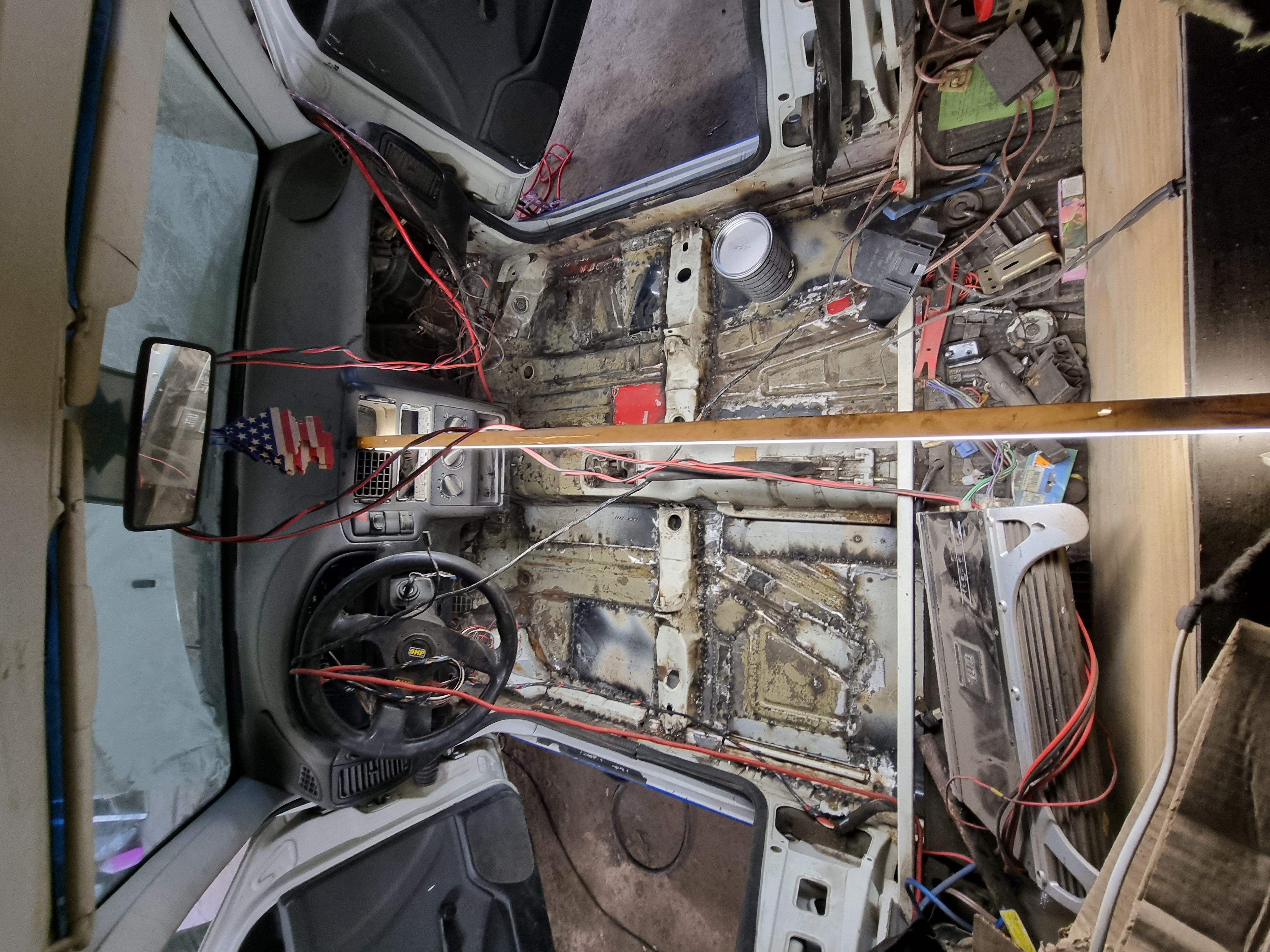

Eelnevalt sai mainitud, et plaan autoga matkama minna, kong aga jäi minu keskmise pikkuse juures lühikeseks(Mina 185, kong 175vms). Kuna gümnaasiumis loovtööna sai ehitatud T4-ja voodi:
Sai siis endale ka hakatud ehitama, miksit kommentaare ei oska lisada, pildi materjal on hädine, kes tahab, küsib täpsustuseks midagi üle.
