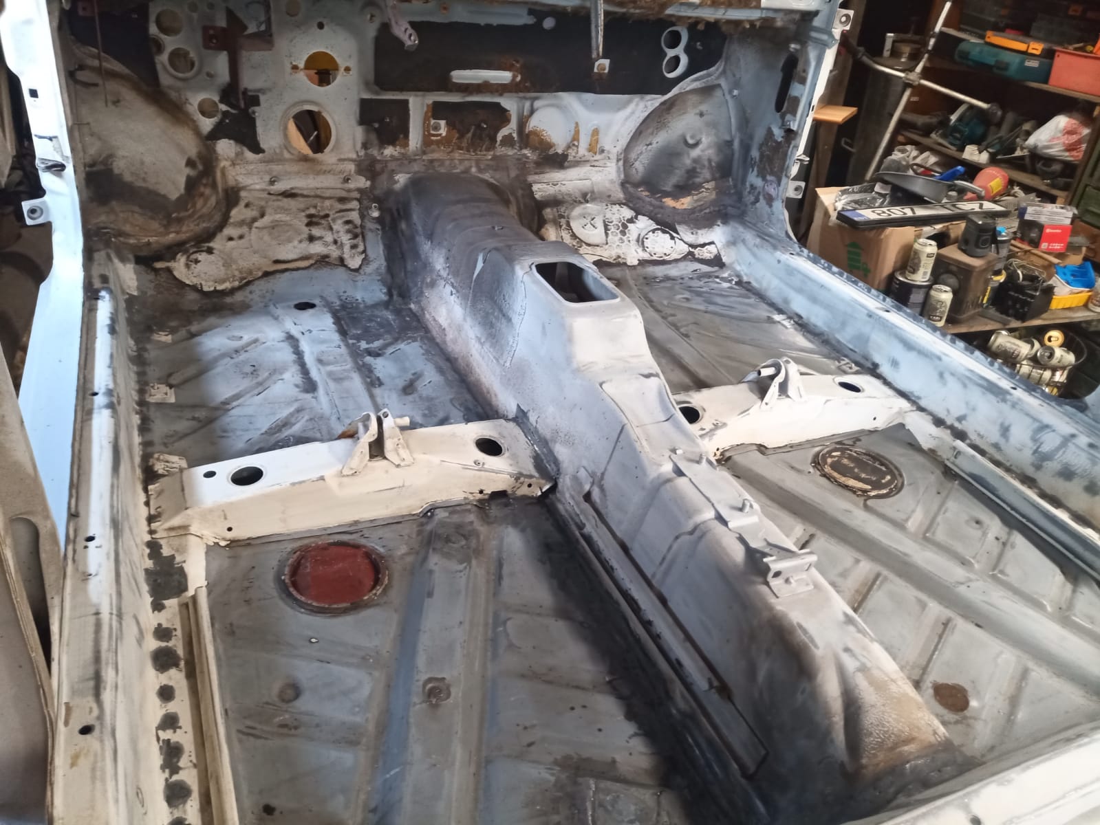

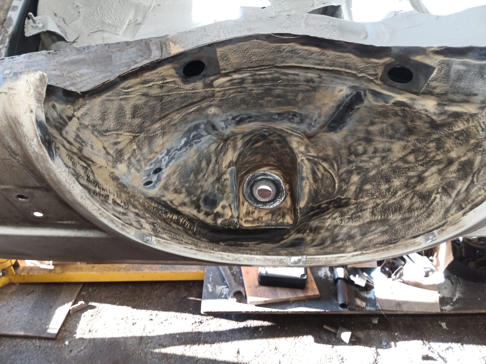

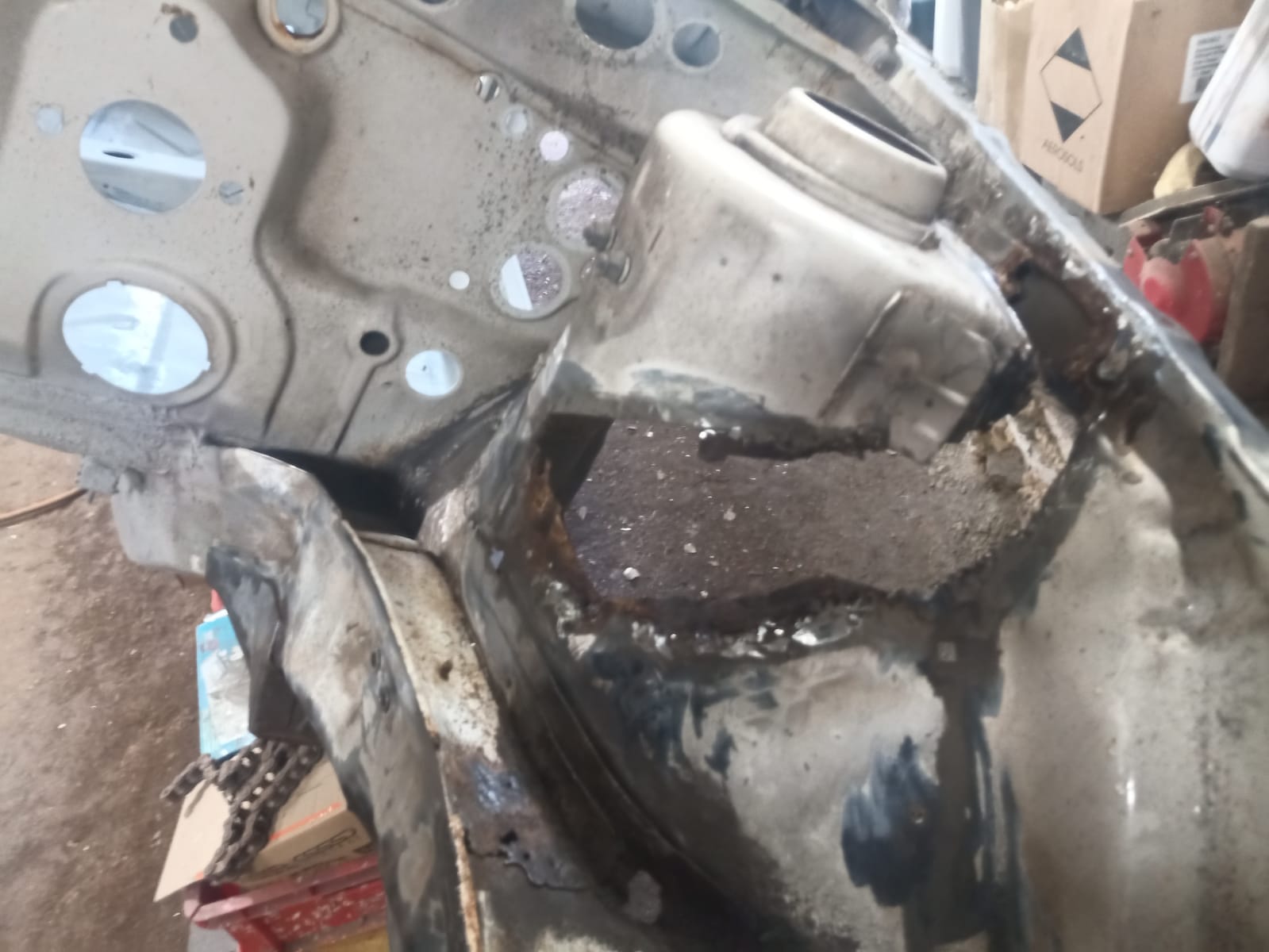

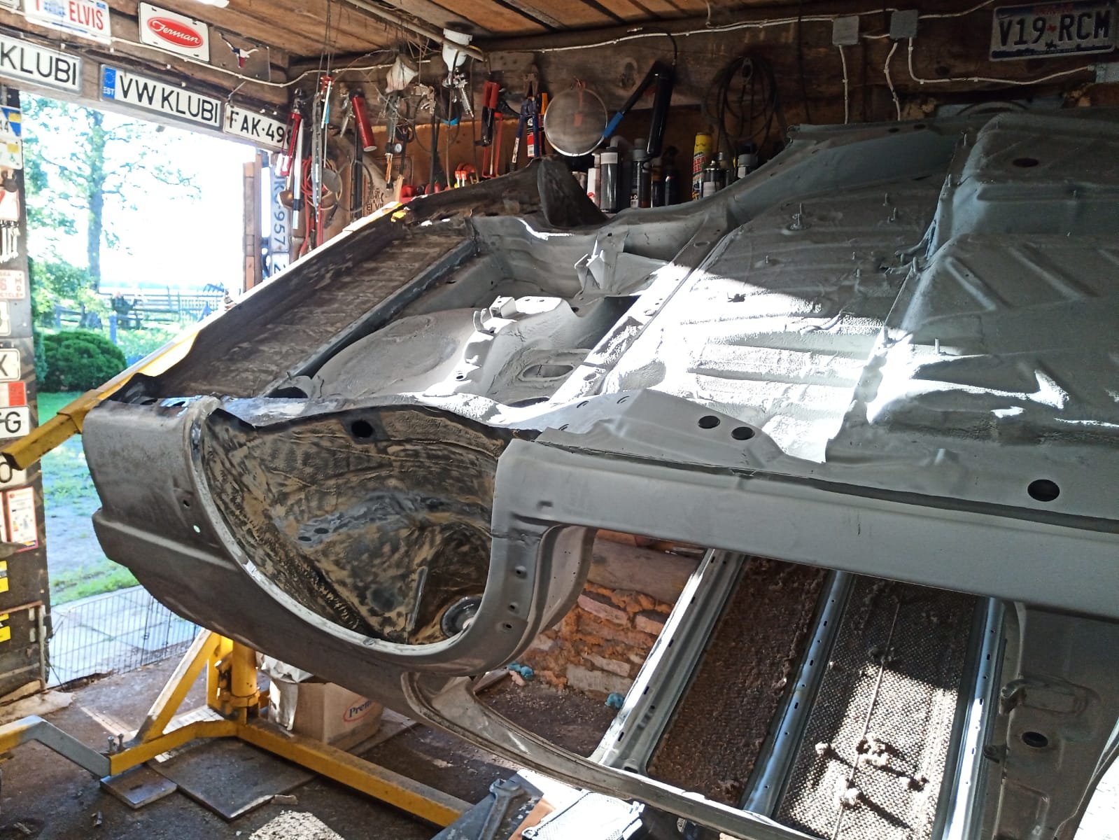

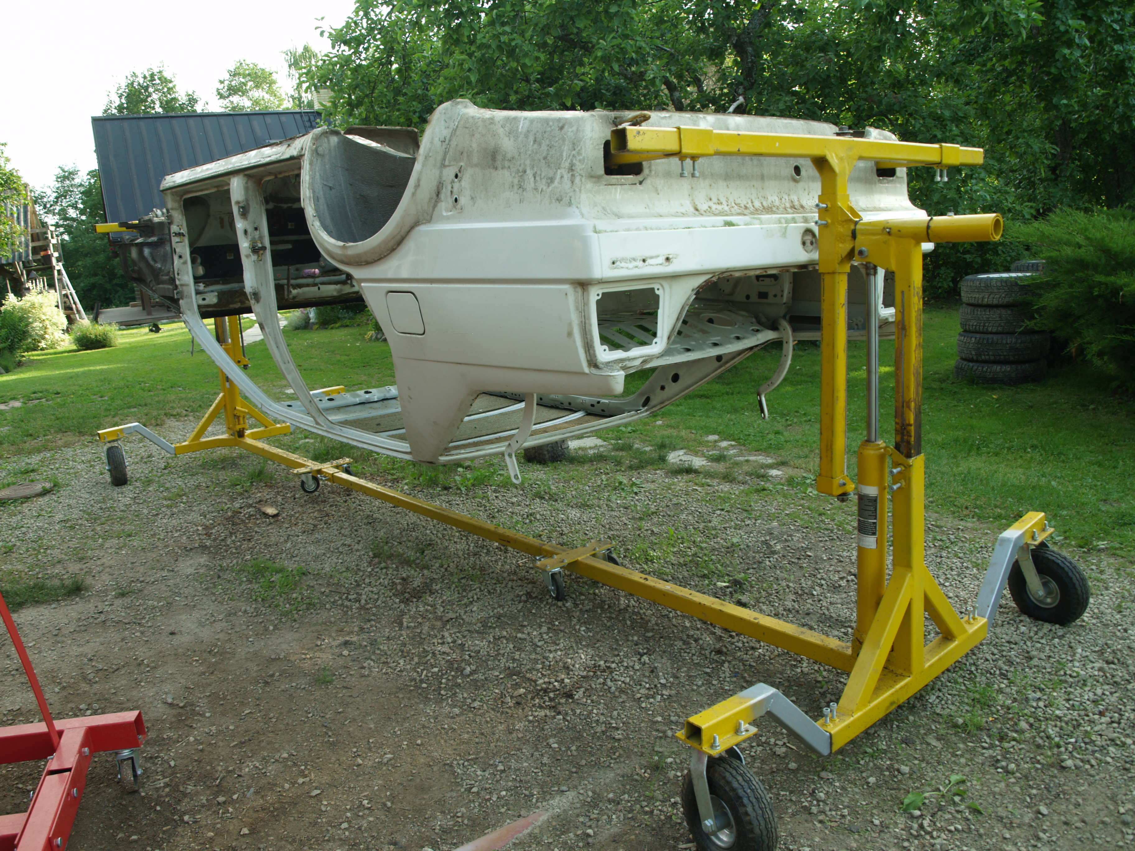

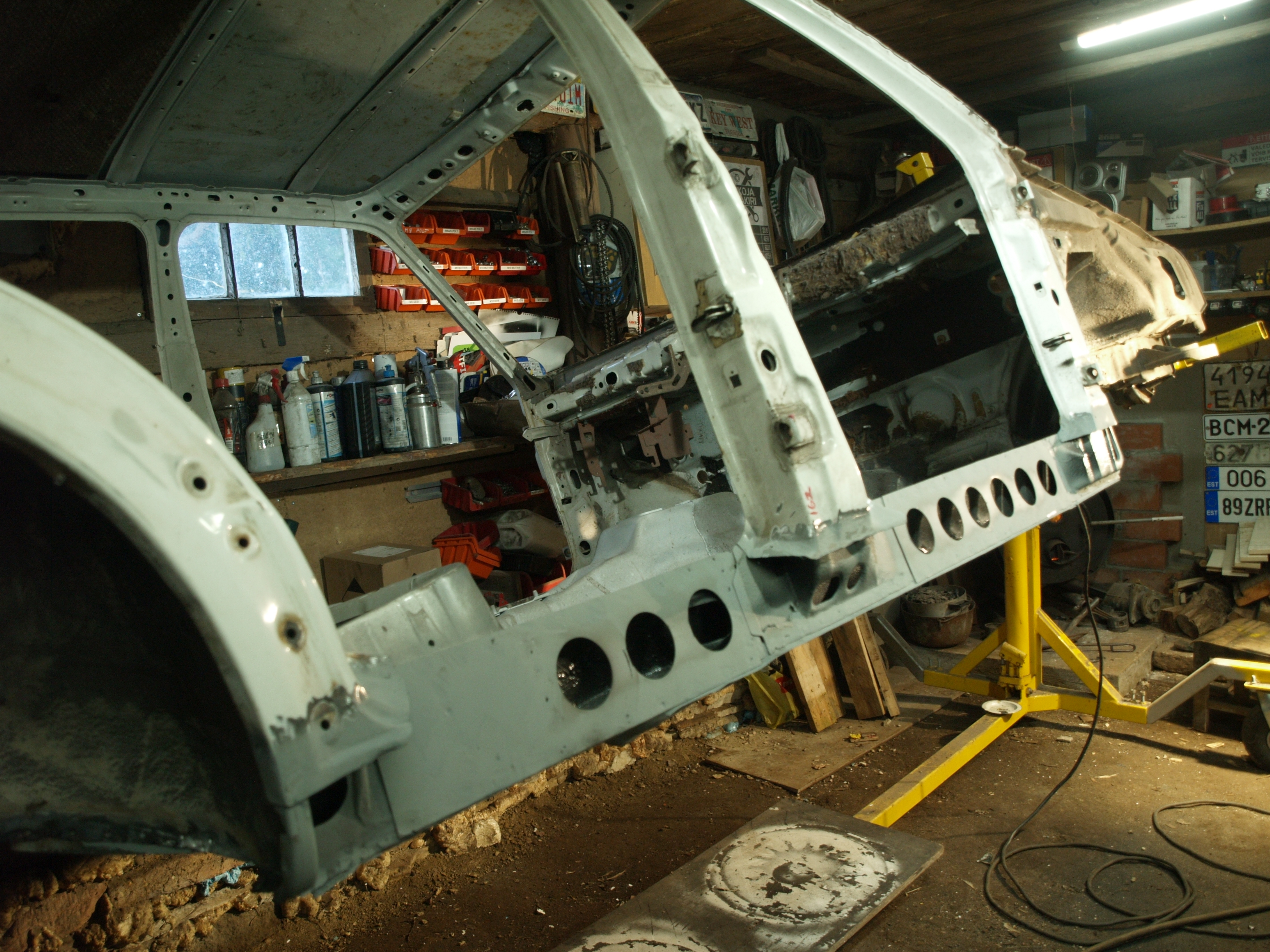

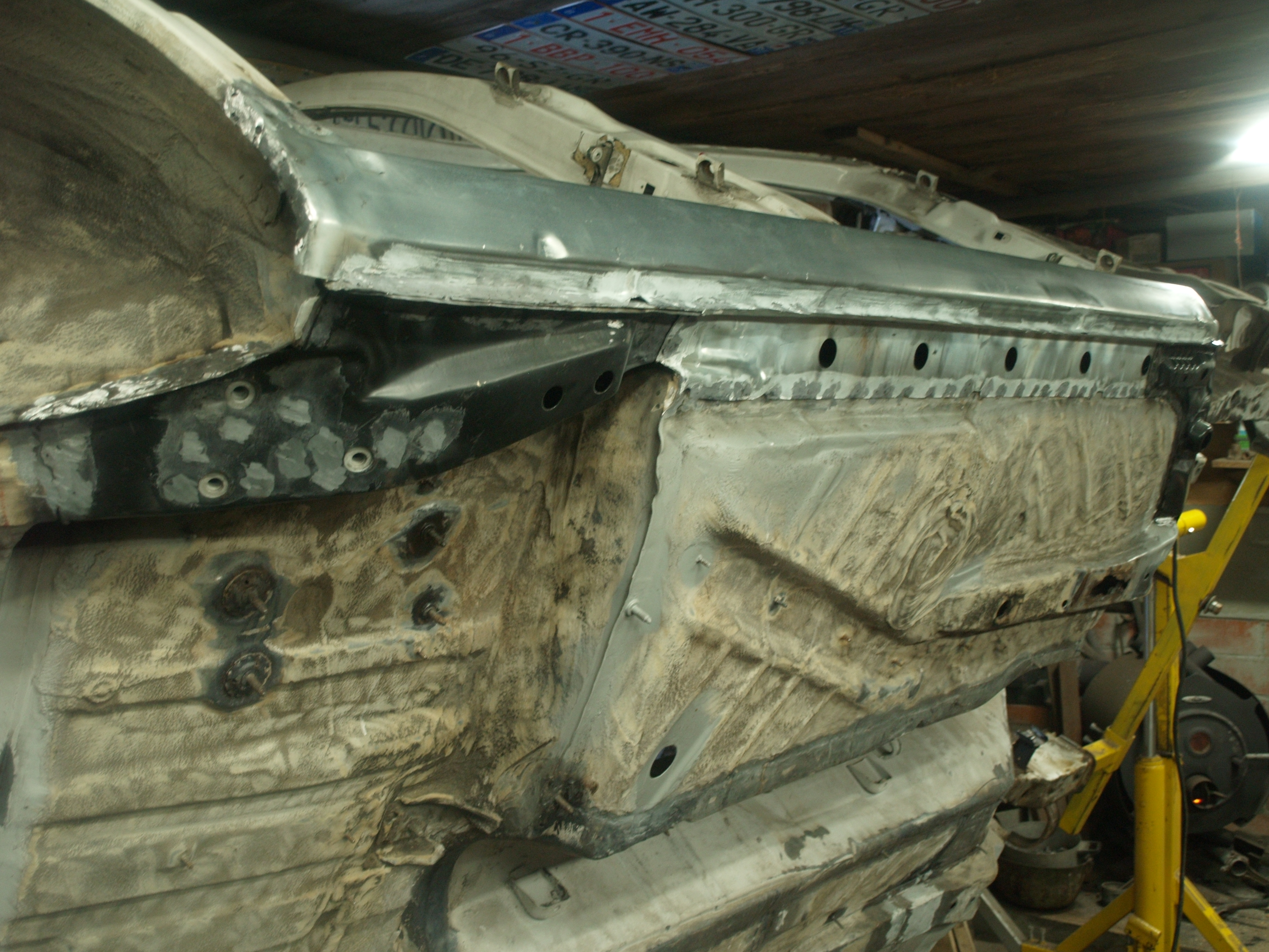

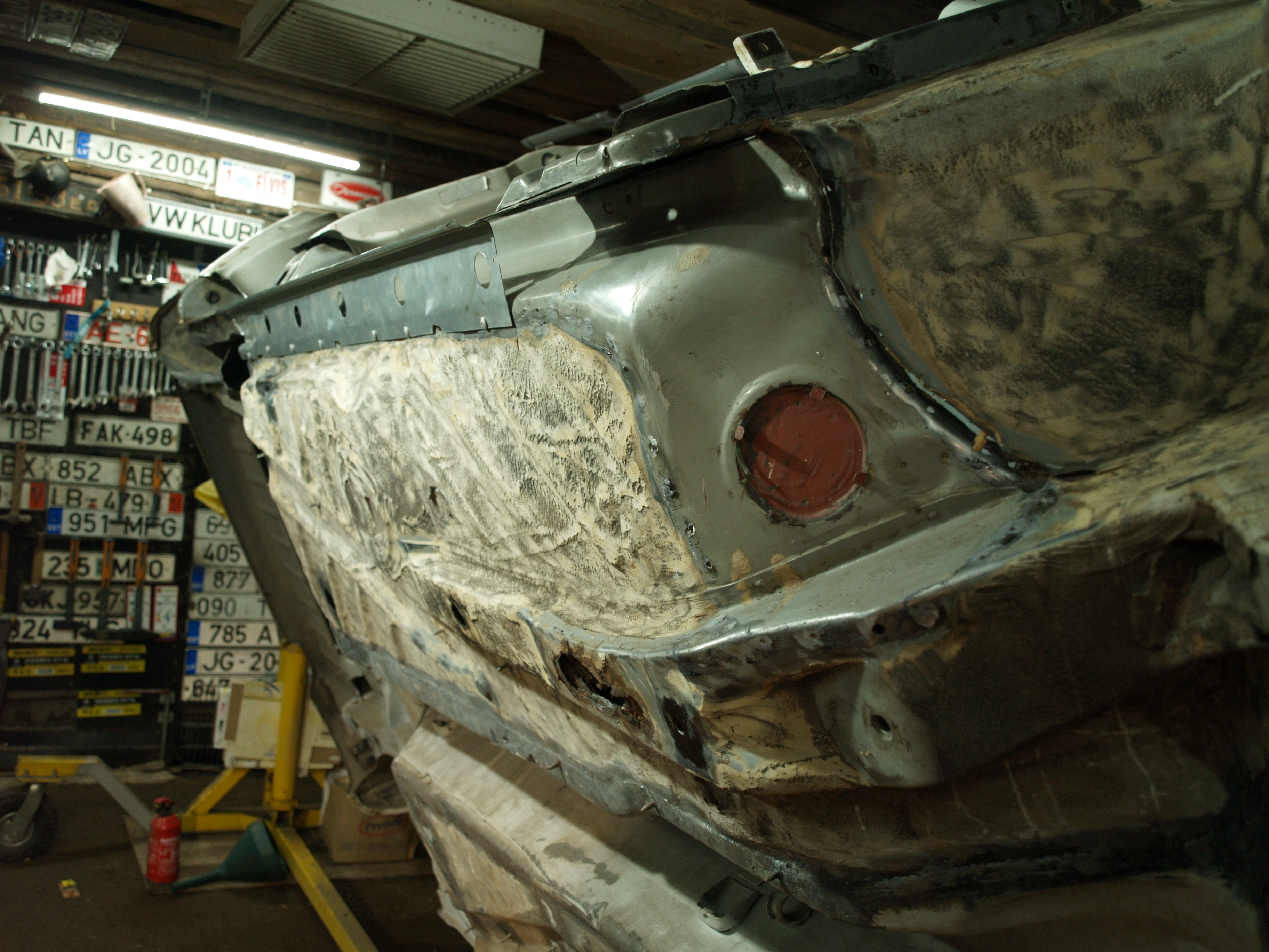

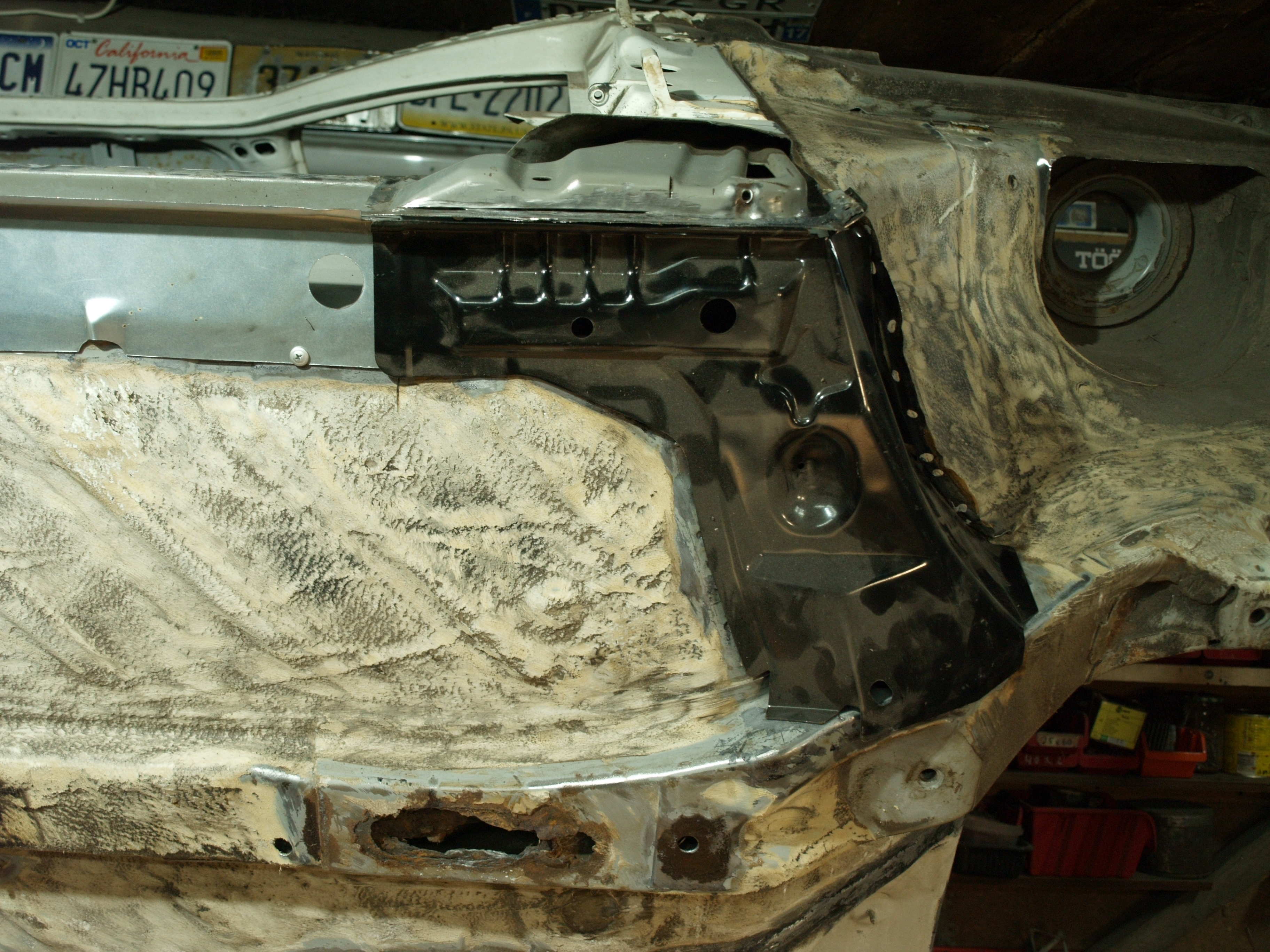

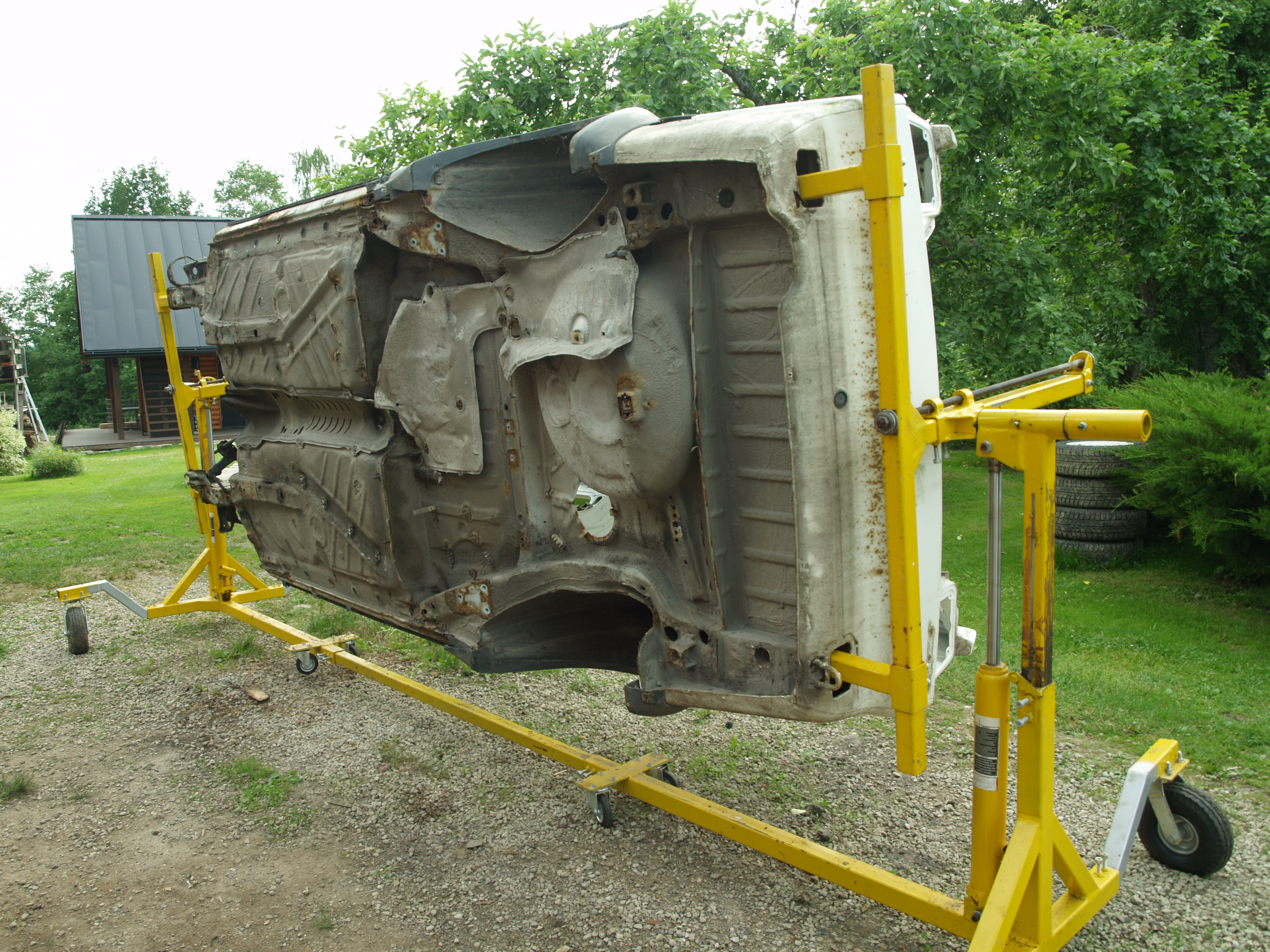

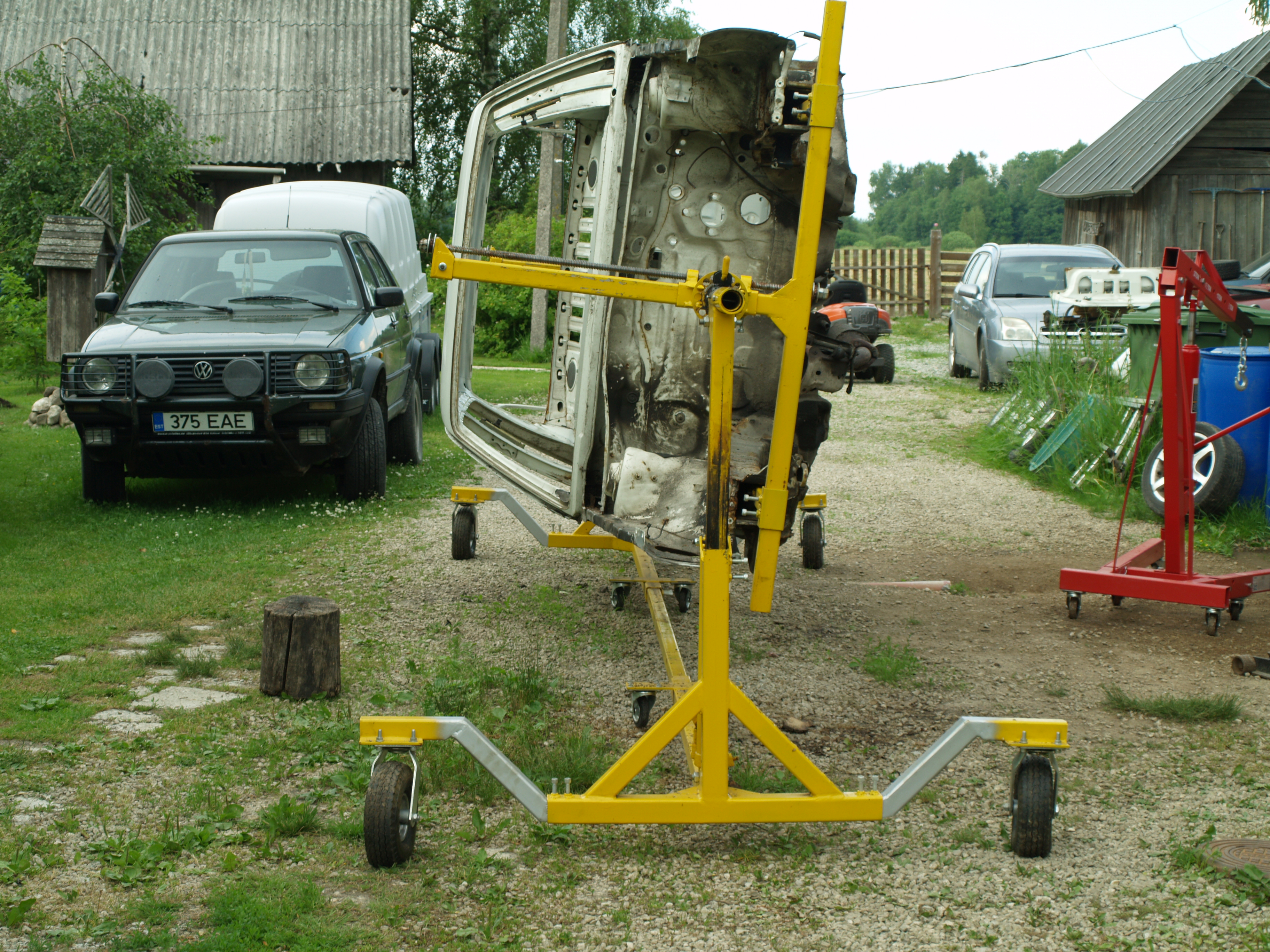

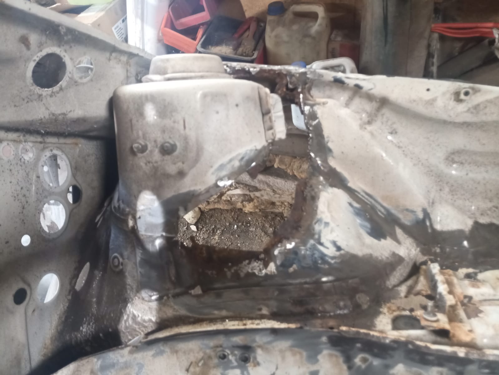

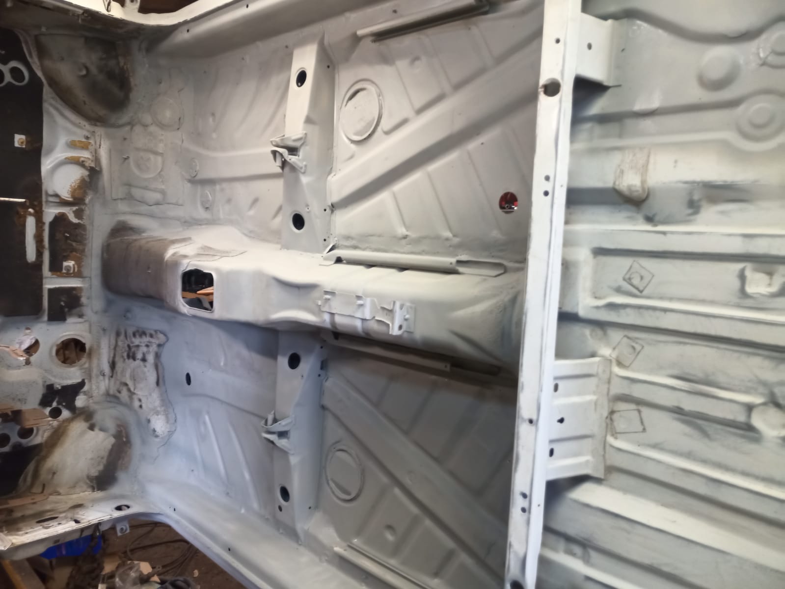

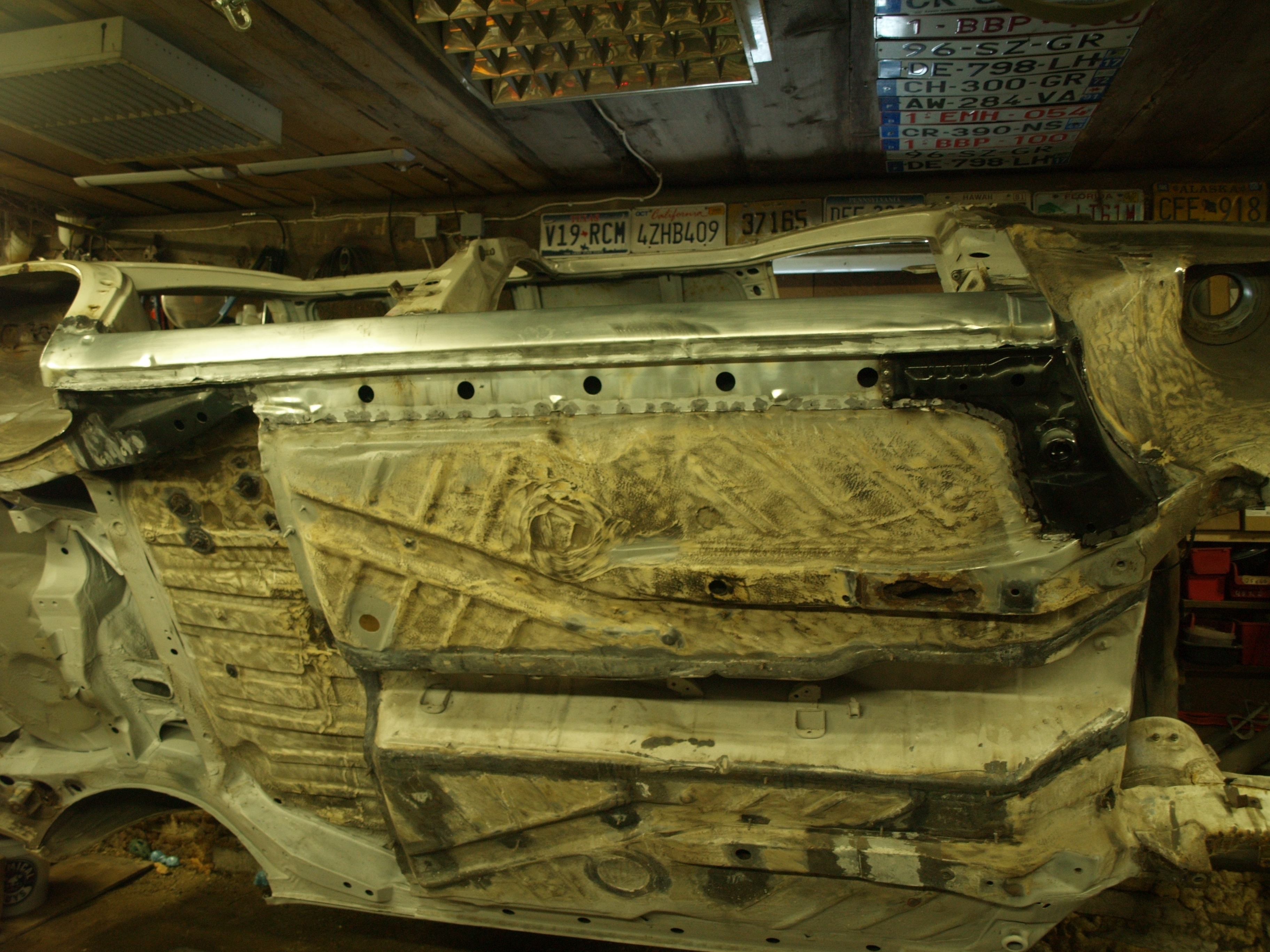

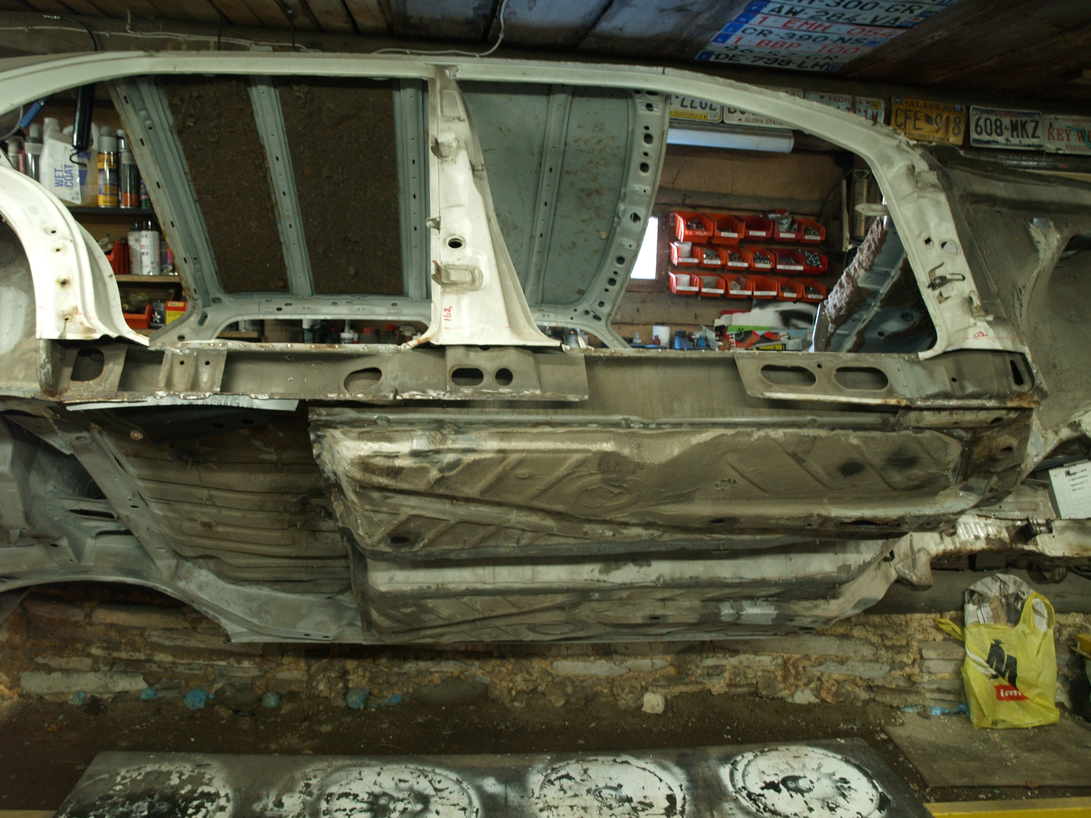

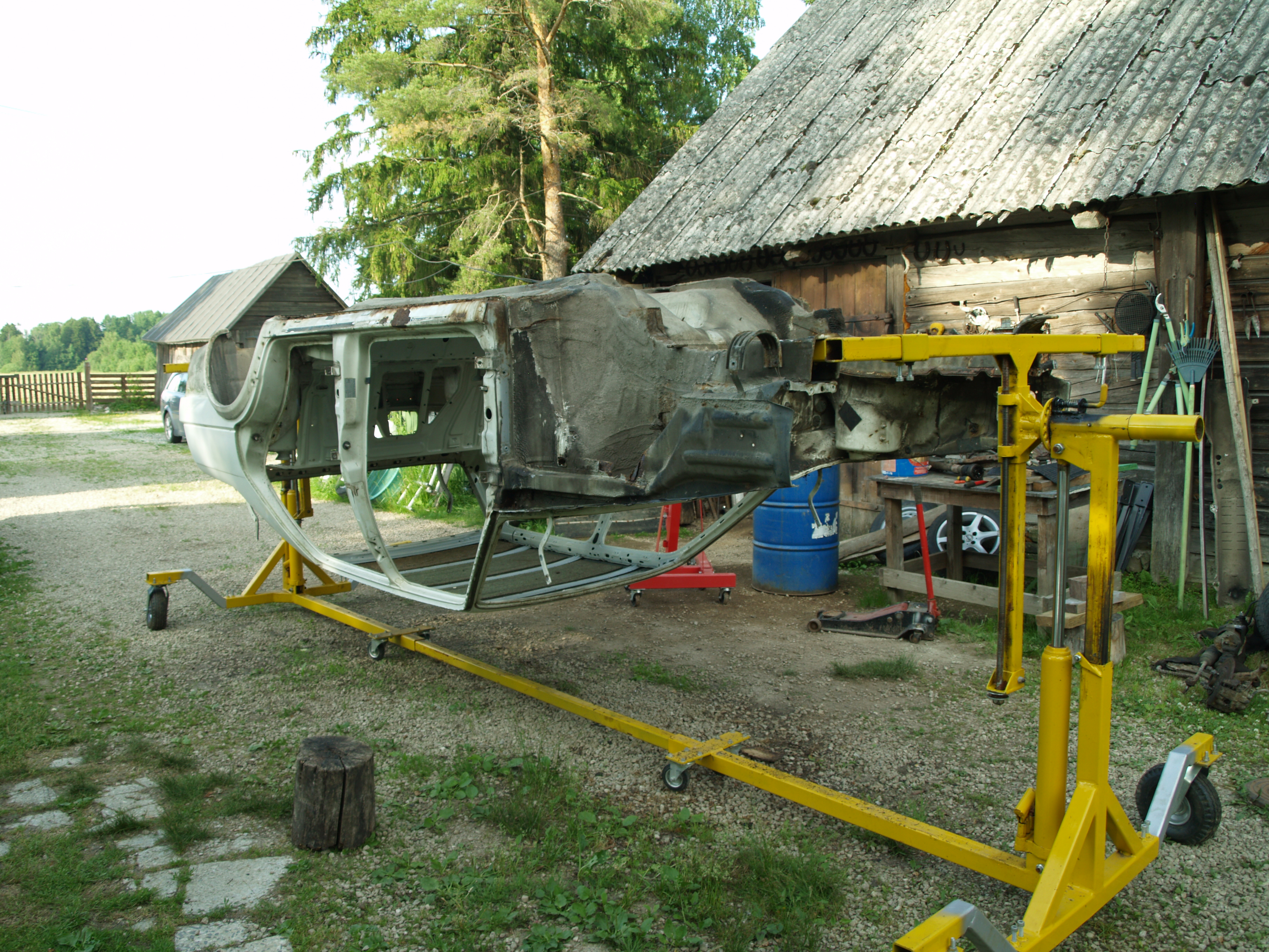

Tere.
Olen oma Jetta plaanidega jõudnud nüüd niikaugele et sai auto lahti lammutatud ja kere-grilli vahele pandud,plaan on teha syncro Jetta, vahetada kerel ära keskmine tunnel (kardaani tunnel) ja pagasniku põhi,siis jooksvalt veel kerel vahetada karbid mis jäid kohe silma. Eks kindlasti tuleb puhastuse-mastiksi eemaldamise käigus veel välja auke aga antud kere on oma vanuse kohta ikka väga kõva.Mootori kohapealt ei ole veel kindel mis sinna vahele tuleb ,aga arvan et TDI kas 81kw või 66kw.
Eks pildid räägivad enda eest: Rainer
Viimati muutis franz, 09 Jaan 2023, 20:12, muudetud 3 korda kokku.

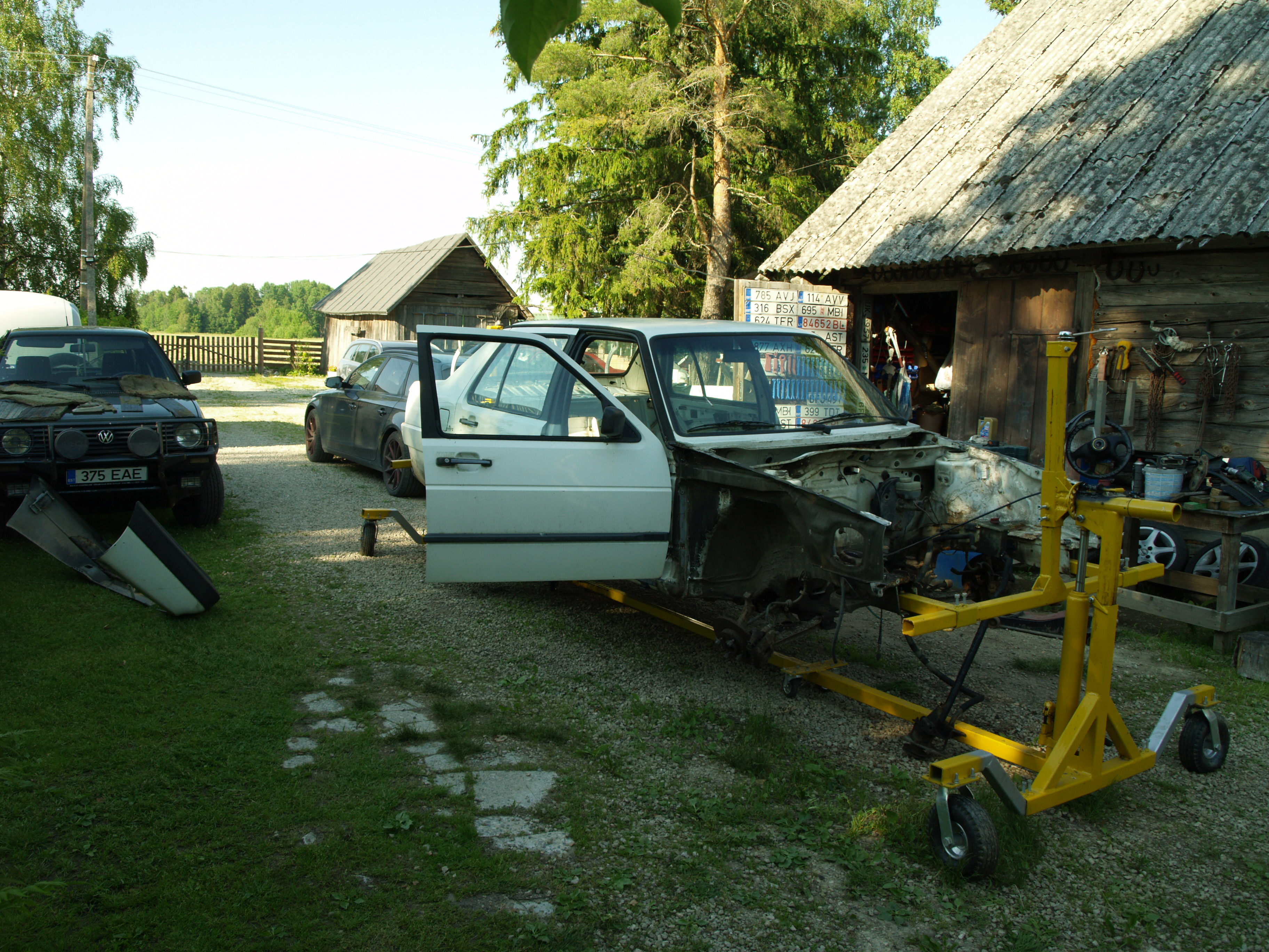

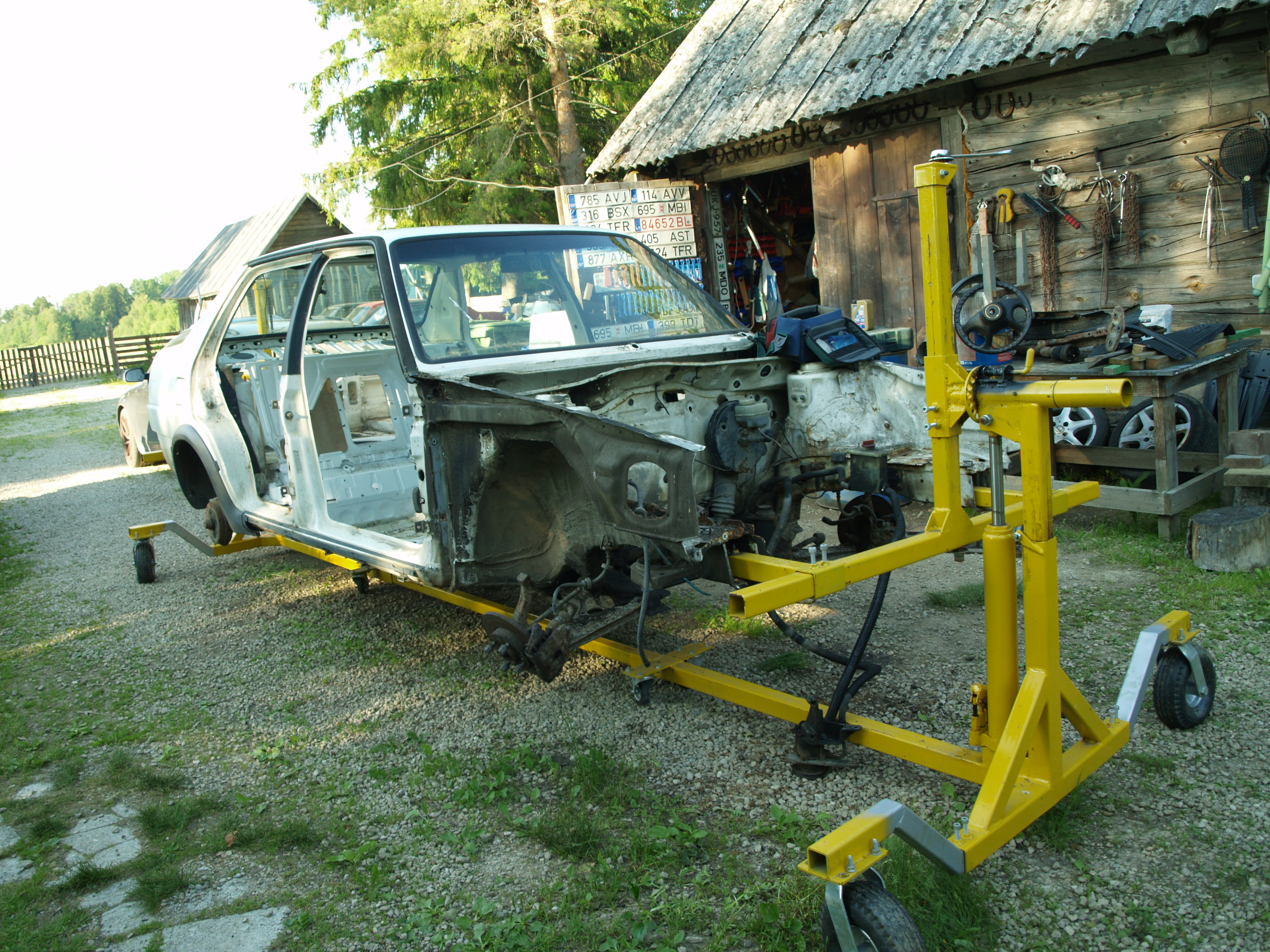

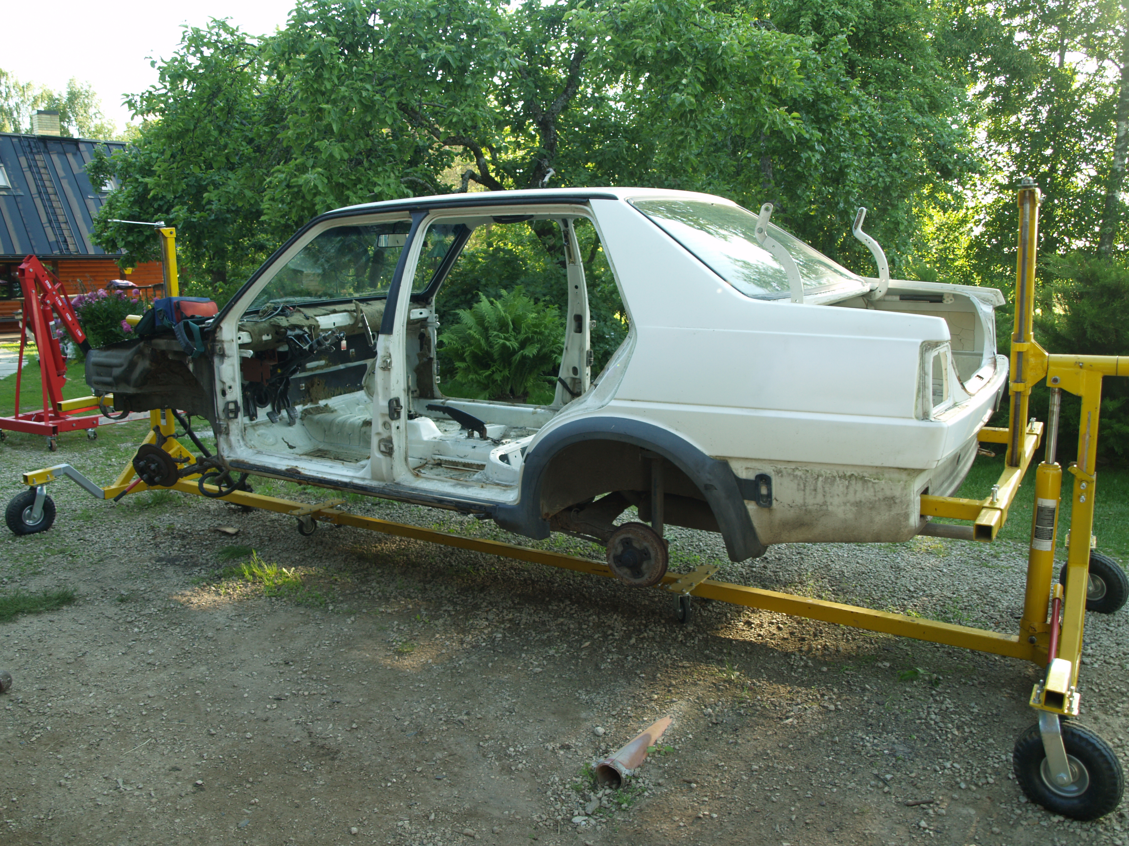

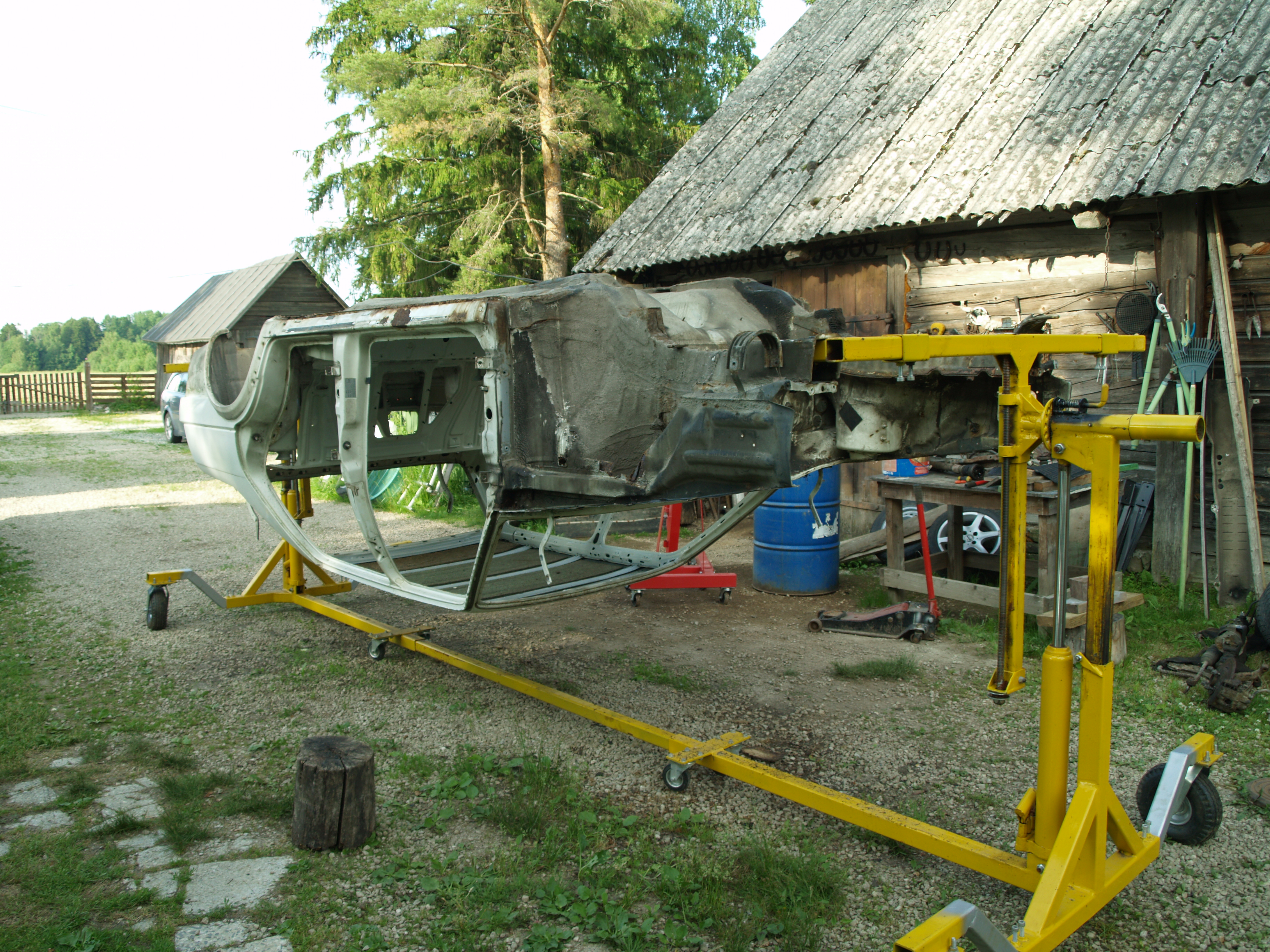

VW JETTA MK2 Projekt---Syncro
Hea tõstuk,et saaks sirge seljaga toimetada. Nüüd,kuidas arendad G2ele 1,9 TDi 66kw.(tava turbo) või 81kw(muutuva geomeetriga turbo).elektri olukorda? Spido. Õhuvahetuse (intercooler) radika koht? Kõrgsurve pumba elektroonika ei lase ,olgugi et aju on ka kaasas,kuid edasi minna.TDi del on ka pedaali all reostaat. No ei ole trossi.
Tere.t6nis3 kirjutas: ↑30 Juun 2022, 15:17Hea tõstuk,et saaks sirge seljaga toimetada. Nüüd,kuidas arendad G2ele 1,9 TDi 66kw.(tava turbo) või 81kw(muutuva geomeetriga turbo).elektri olukorda? Spido. Õhuvahetuse (intercooler) radika koht? Kõrgsurve pumba elektroonika ei lase ,olgugi et aju on ka kaasas,kuid edasi minna.TDi del on ka pedaali all reostaat. No ei ole trossi.
Tõstuki()keregrill) tegin paar aastat tagasi ja see on väga hea abimees ,ei pea tõesti käpuli olema. Selle TDI ei ole probleemi olen juba ühe hästi töötava TDI 81 kw installinud RAKSIGOLF autole nii et kõik töötab nii gaasipedaal reostaadiga kui ka püsikas ,sellele autole sai ka aretatud originaal spidoblokk MFA ja kõik sai tööle +kliima ,mis on praeguste ilmadega super !!!,nii et seda osa ma ei karda.

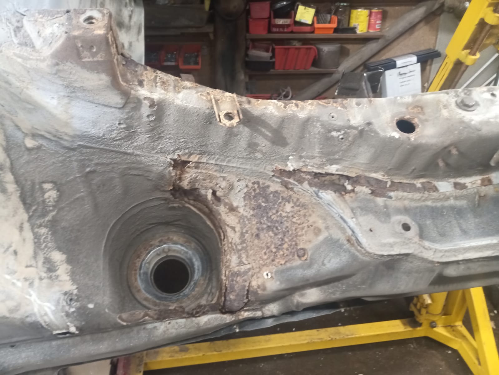

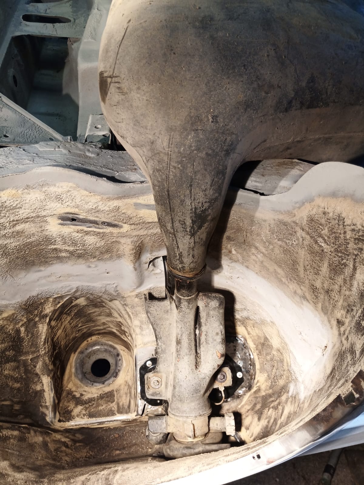

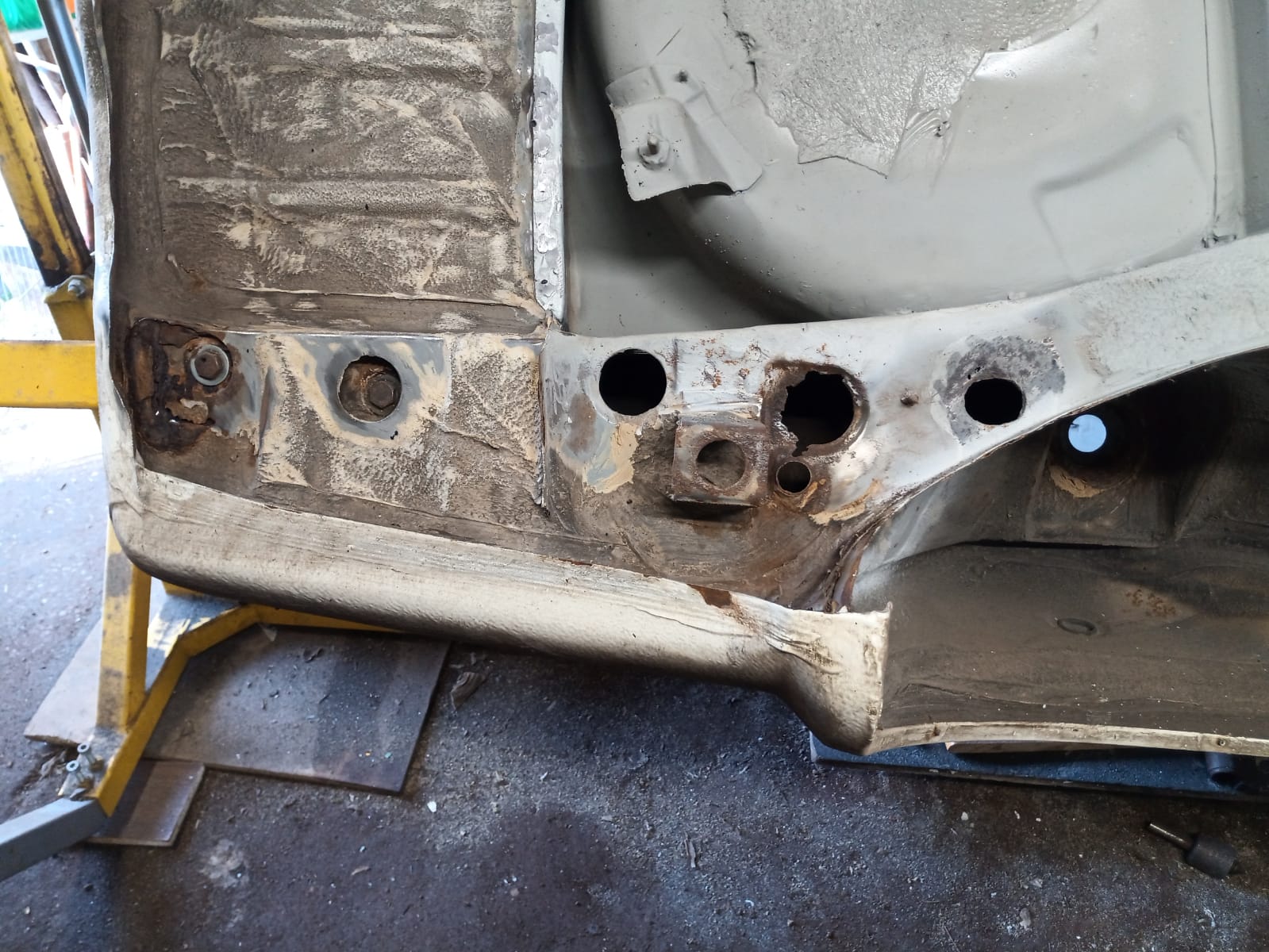

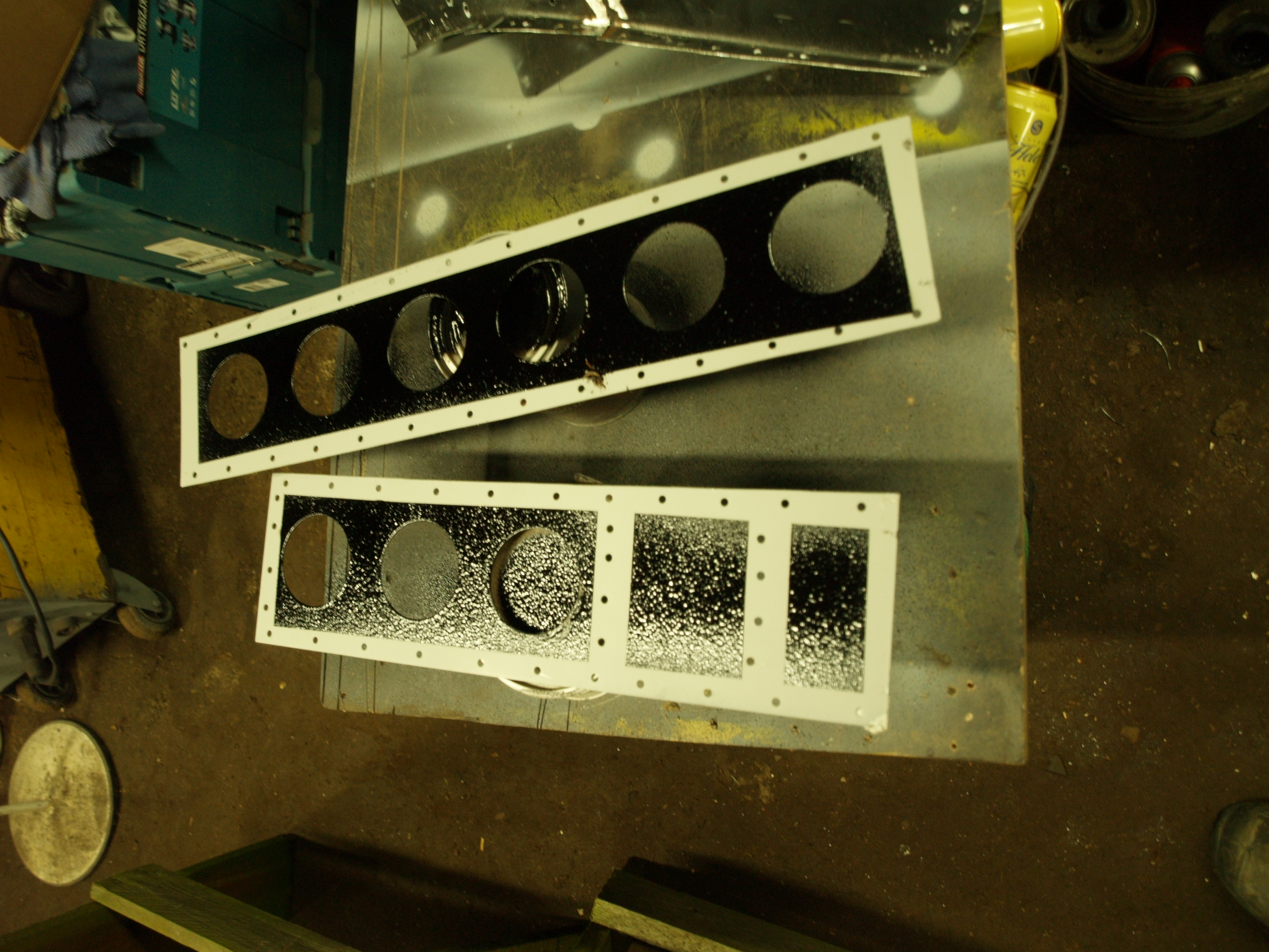

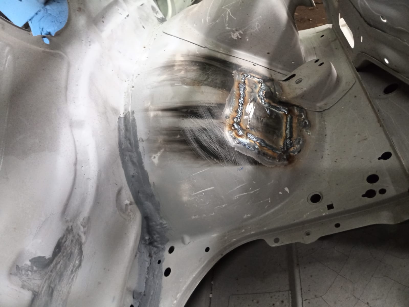

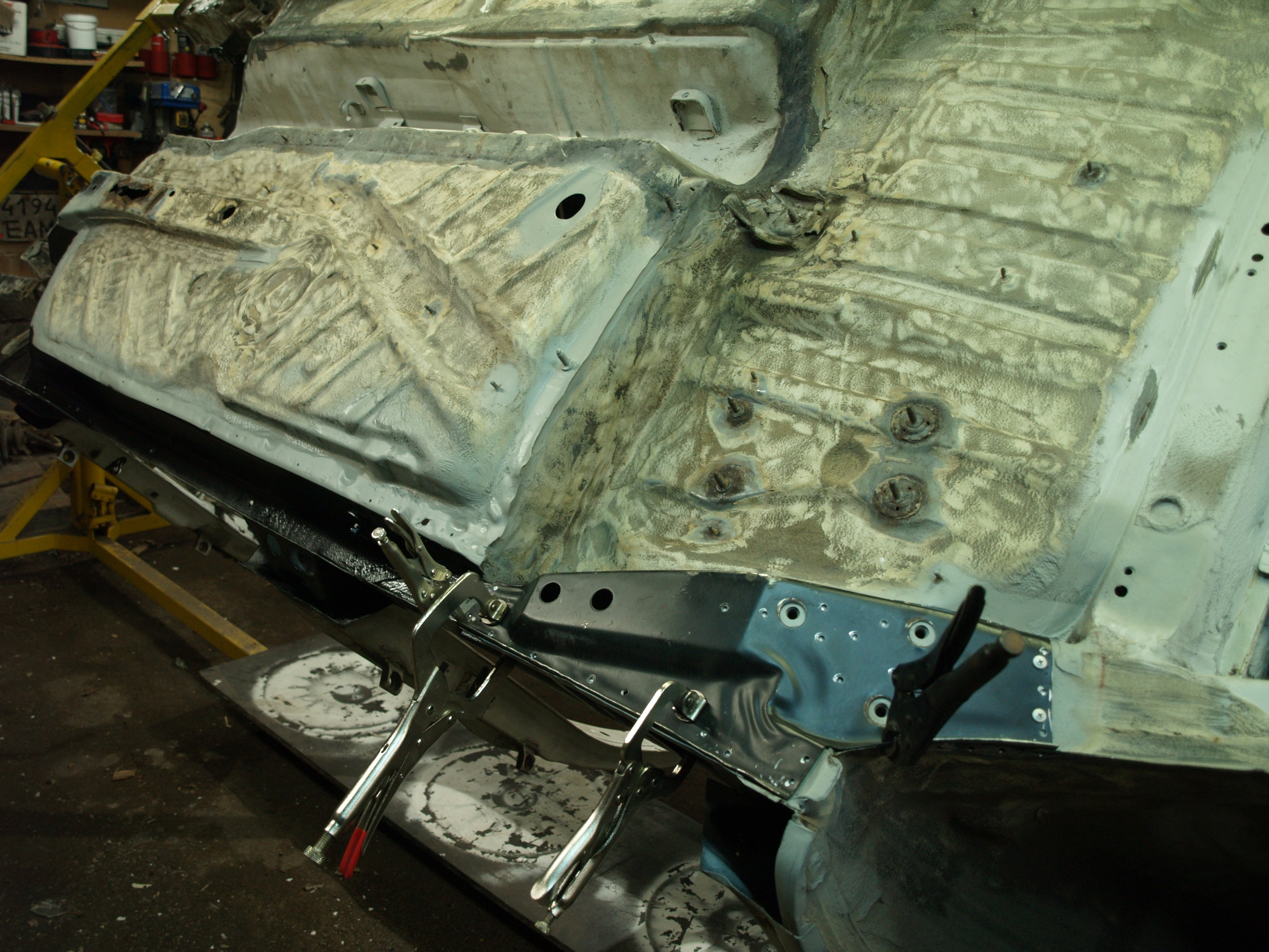

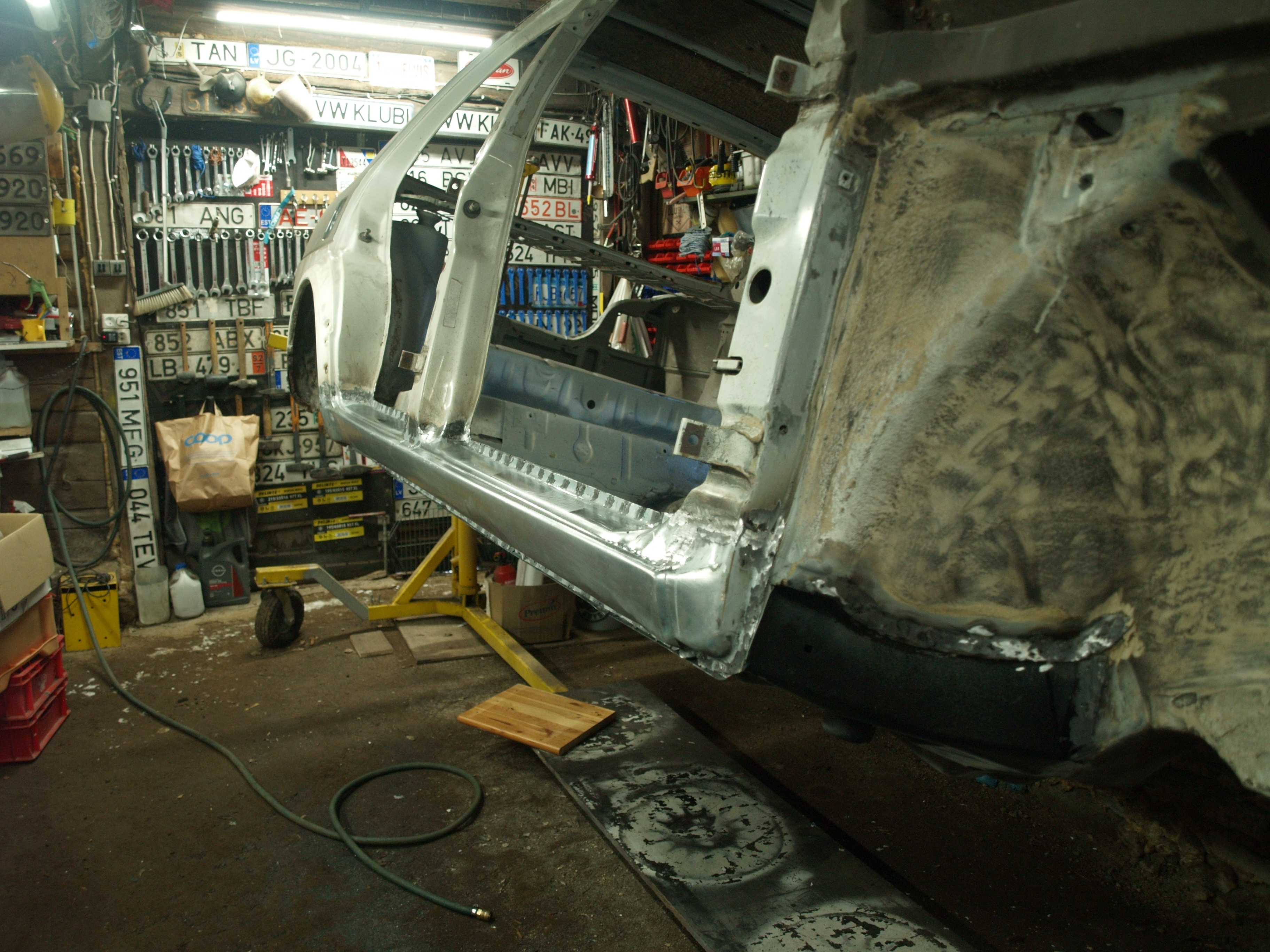

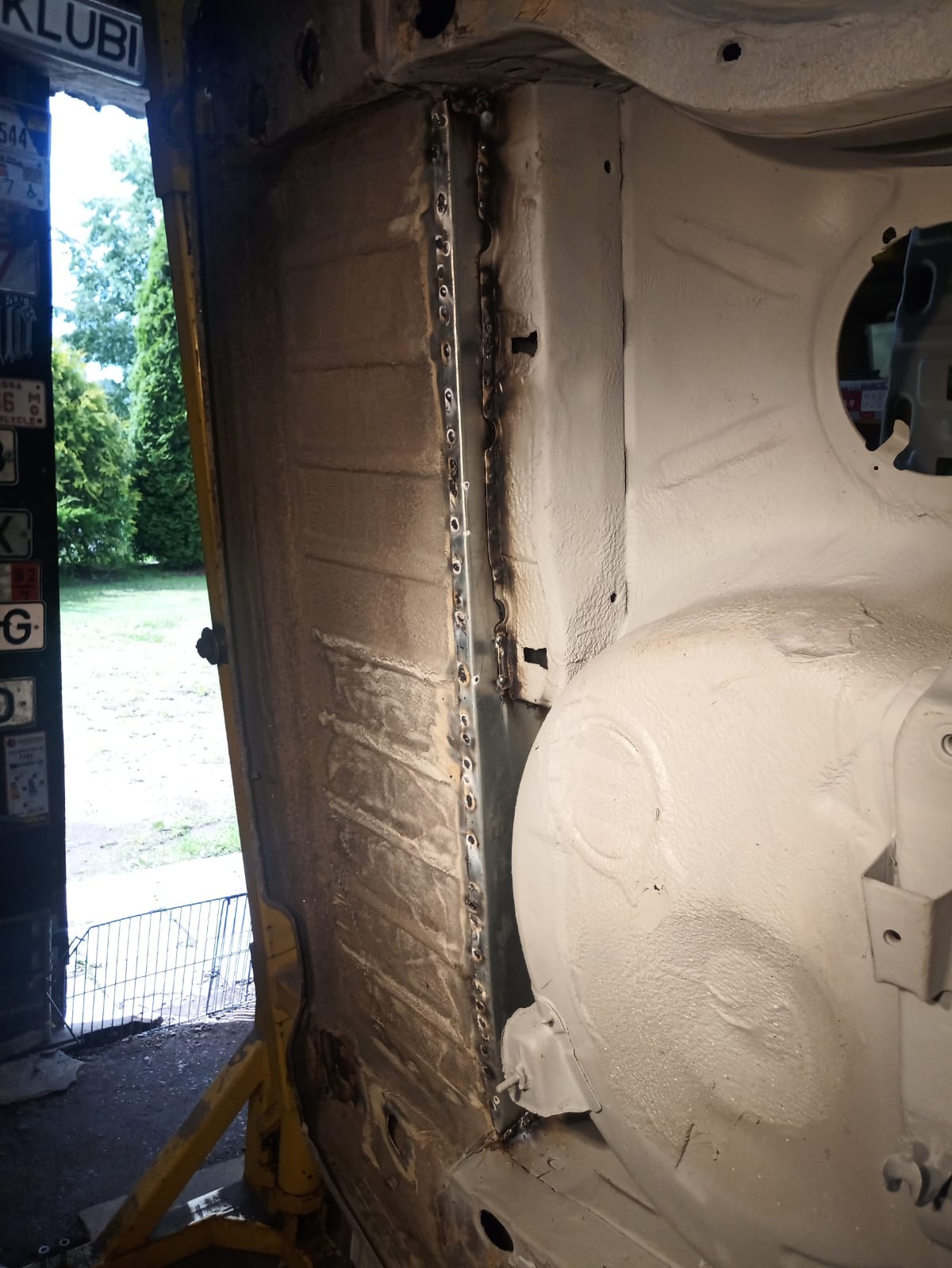

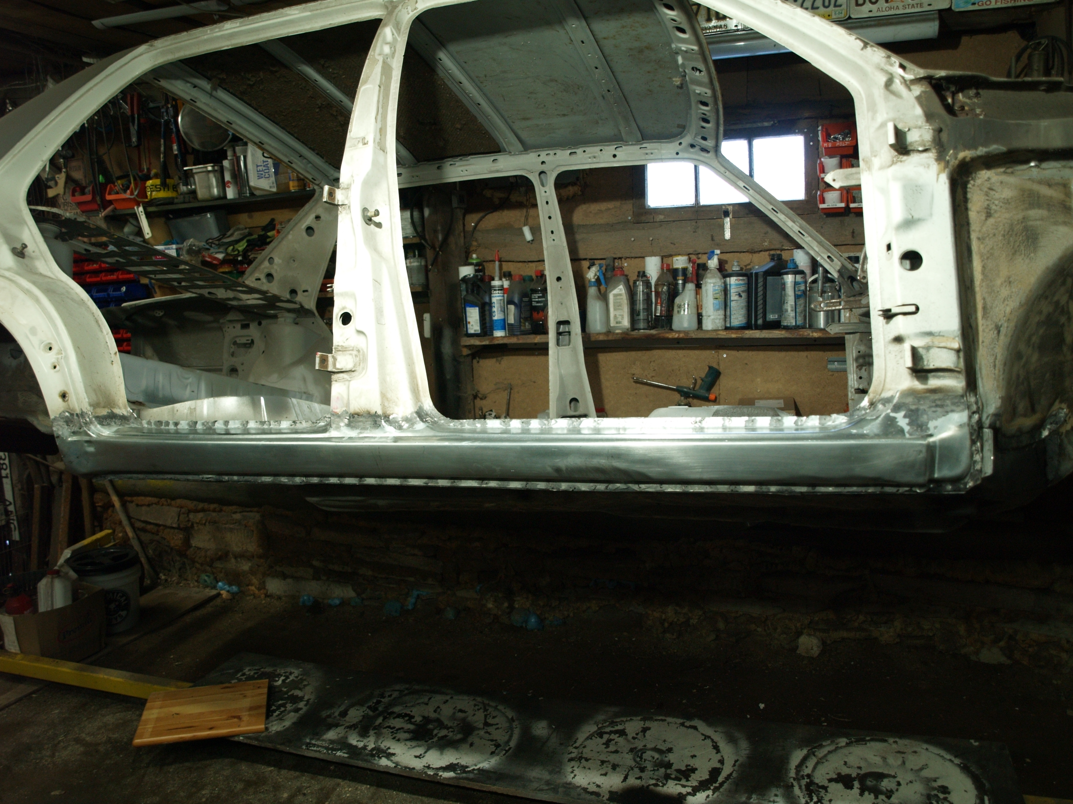

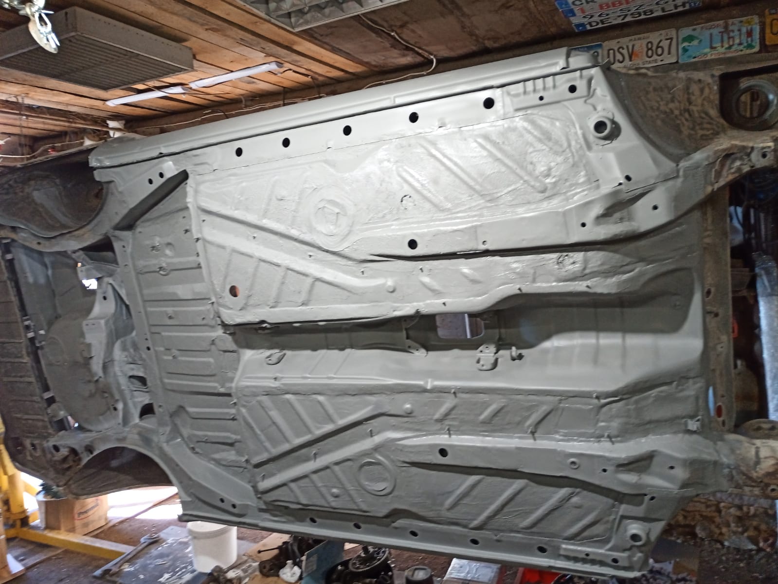

Õhtust.

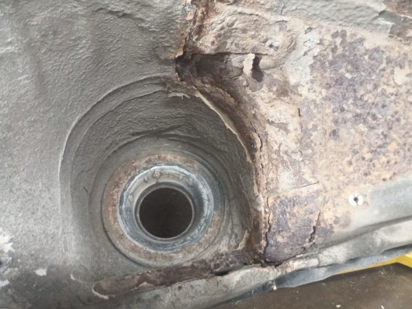

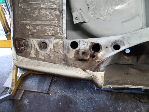

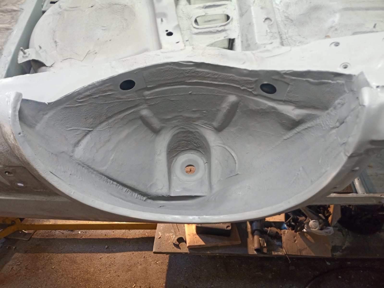

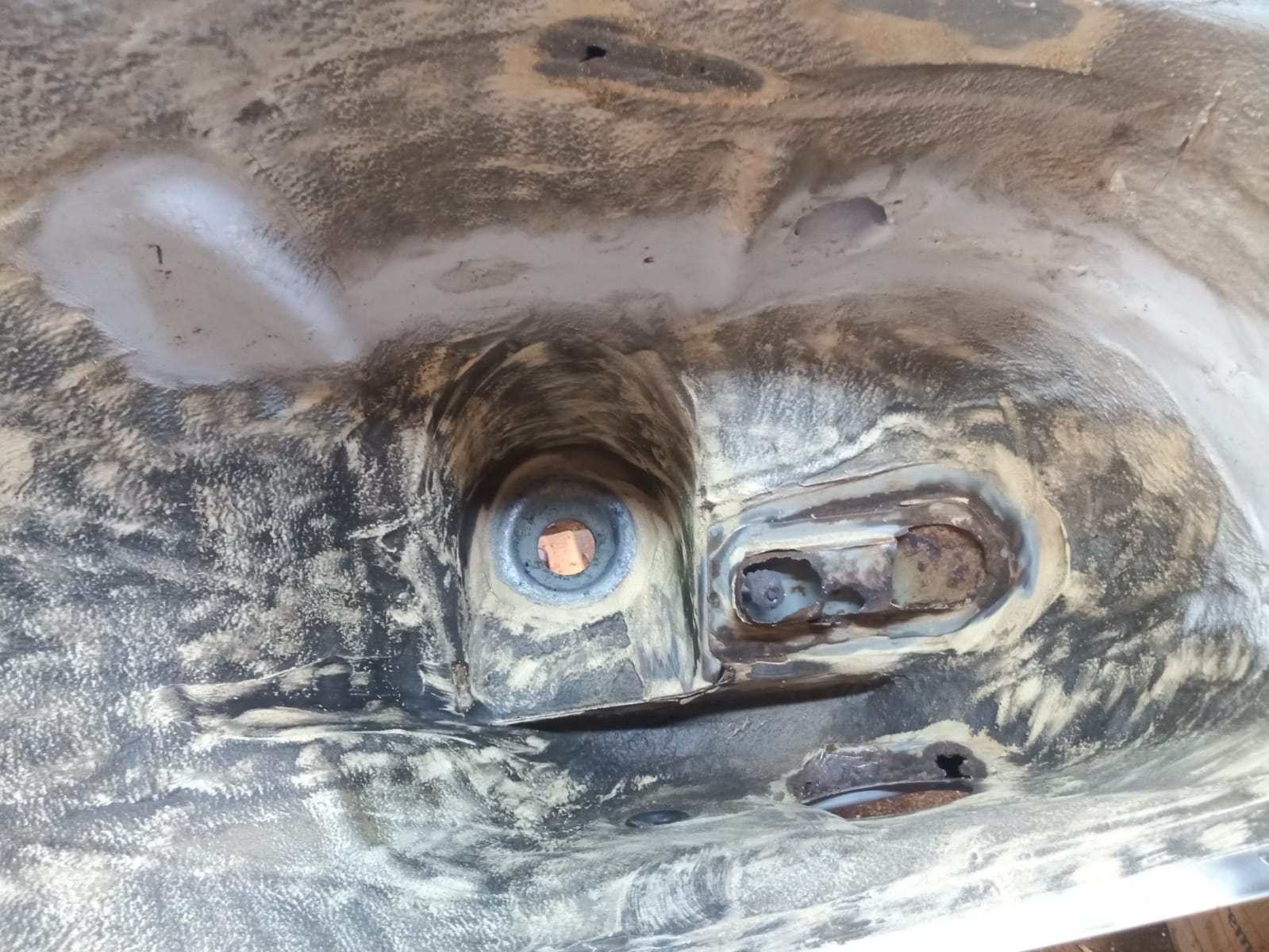

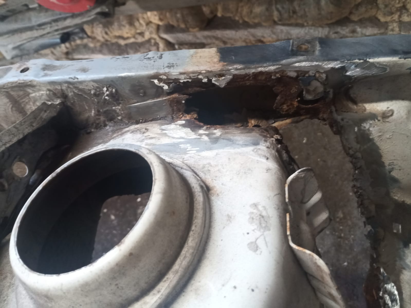

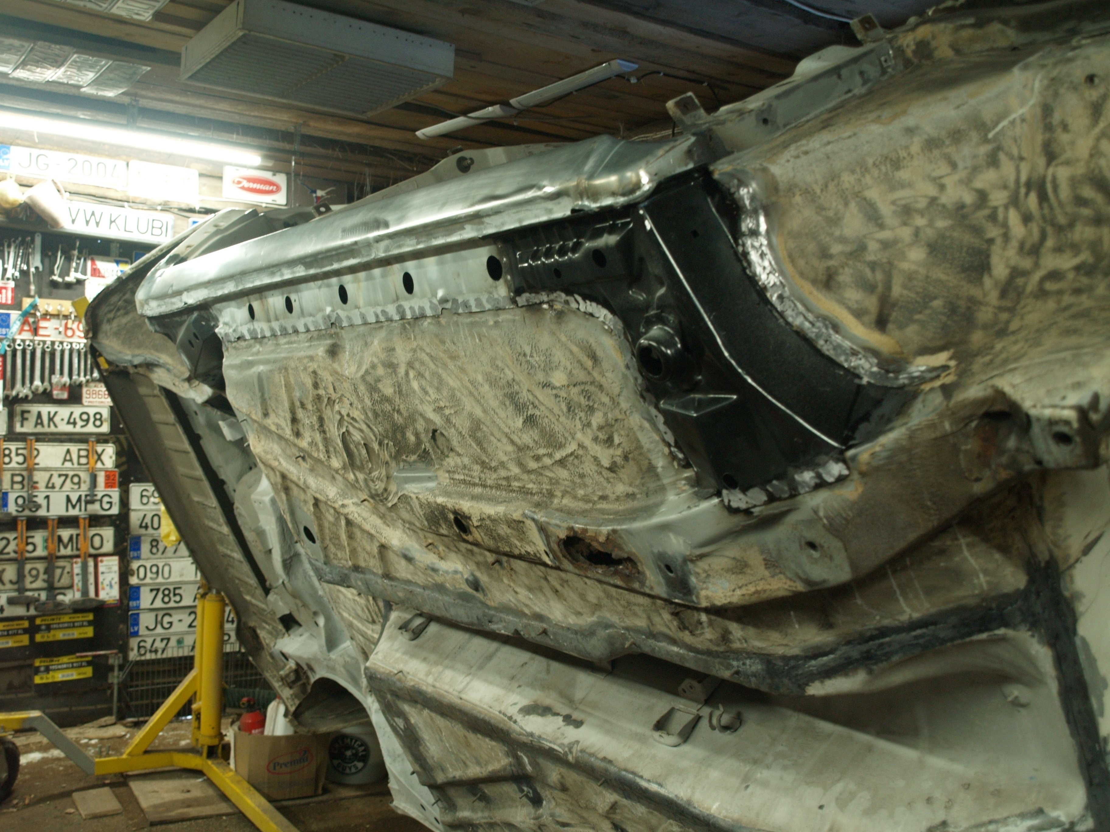

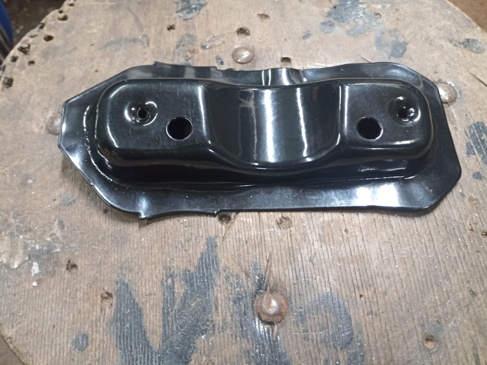

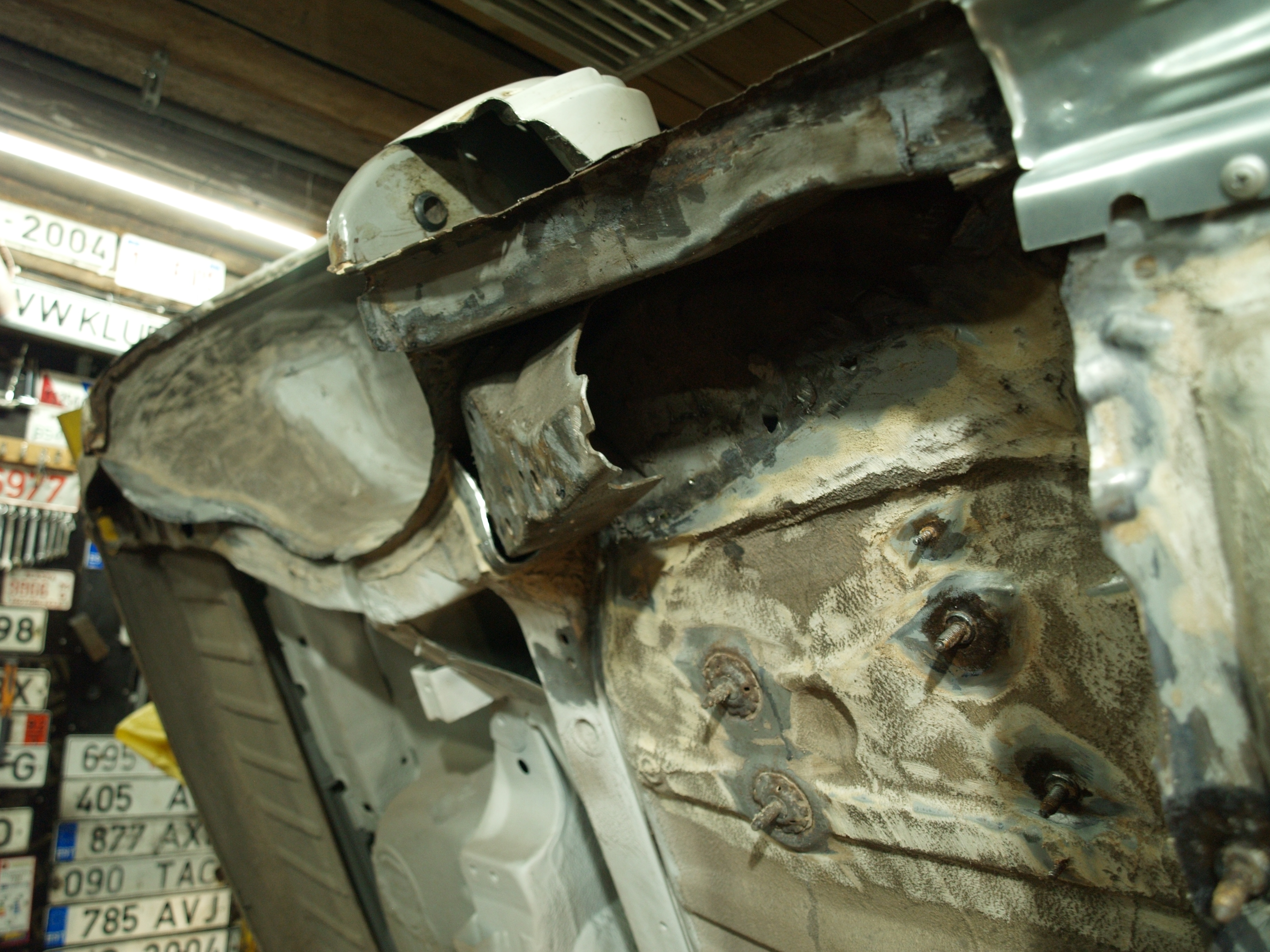

Täna jõudsin väheke Jetta kallal nokitseda,selleks et pääseda ligi pagassi põhjale tuli kõigepealt eemaldada taga istme seljatagune sein ,see läheb pärast tagasi.Ära jõudsin veel lõigata pagassi põja , nüüd tuleb siis täpsemalt mõõta ja lõigata.Taga lanzeroonide peale tuleb kõigepealt paigaldada -keevitada pagassi põhja jaoks külgmised kõrgendused siis läheb alles syncro põhi sisse.
Lisan mõne pildi: Rainer

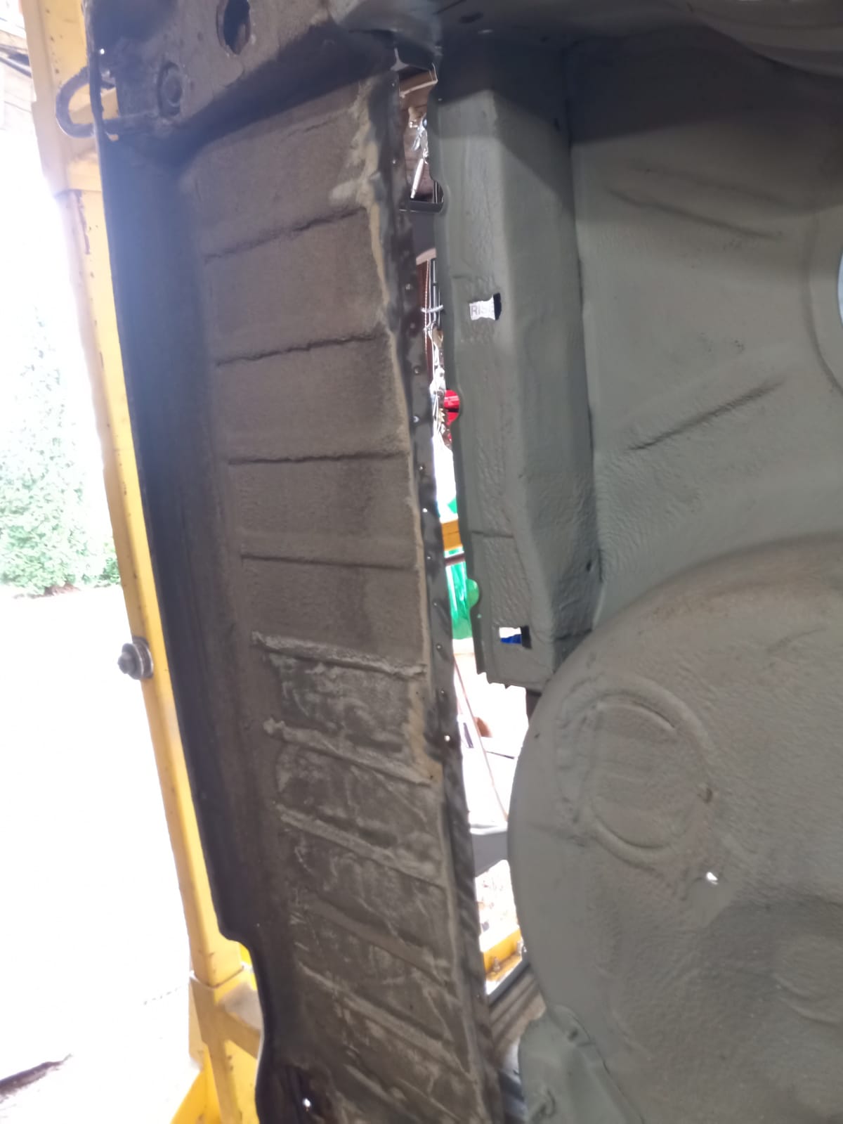

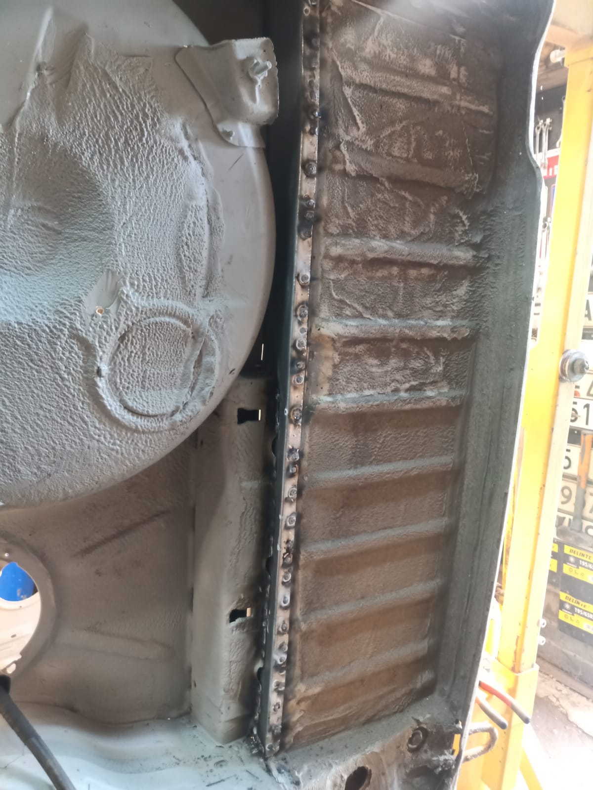

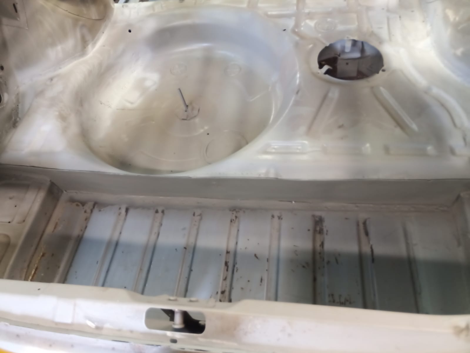

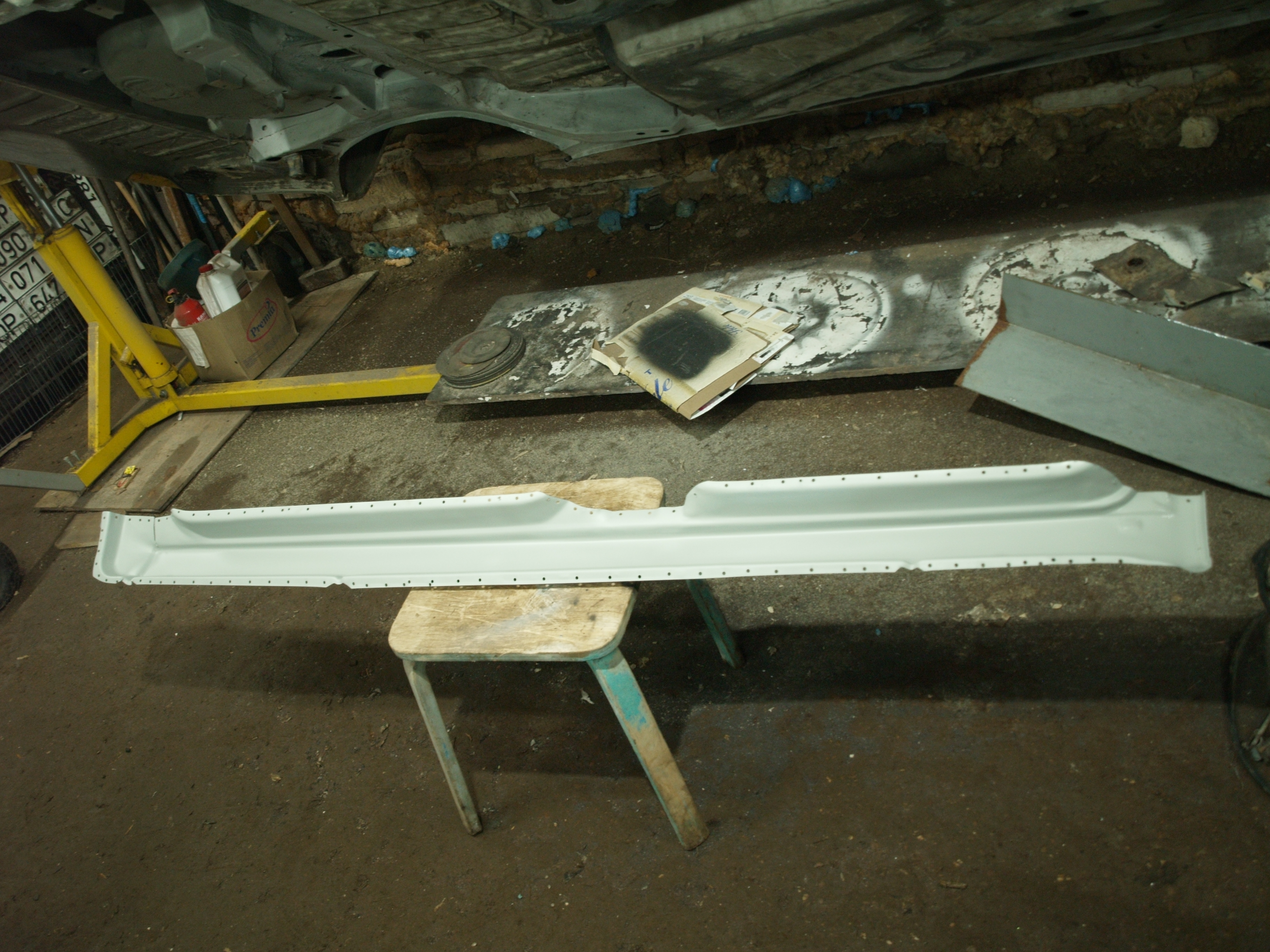

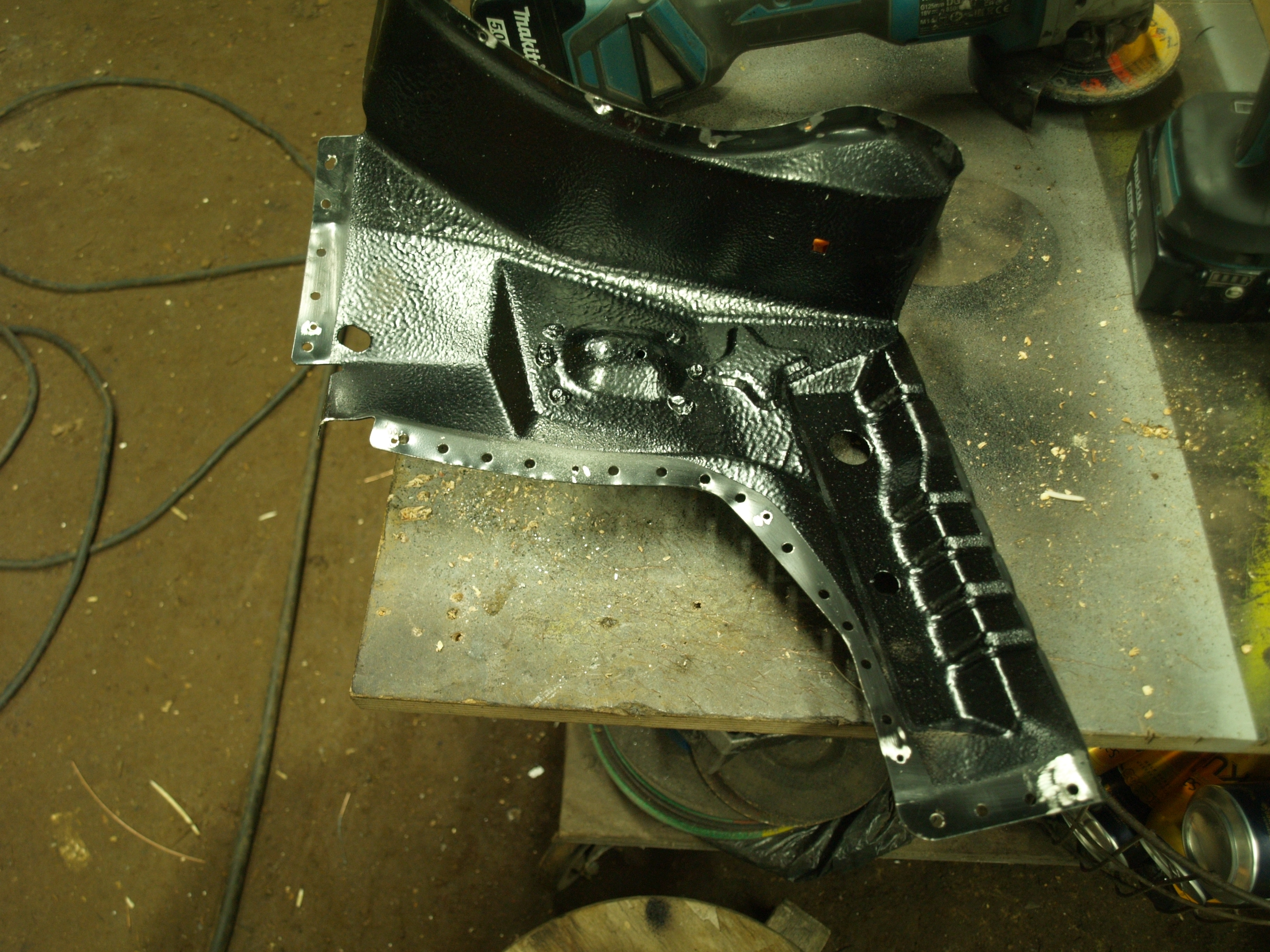

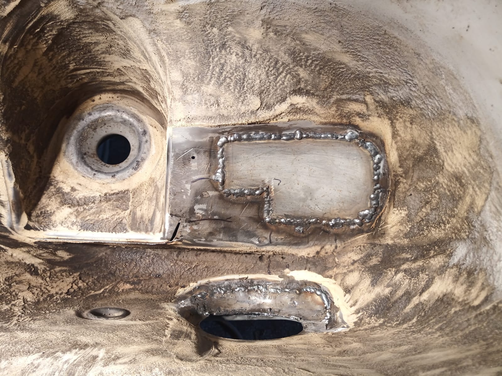

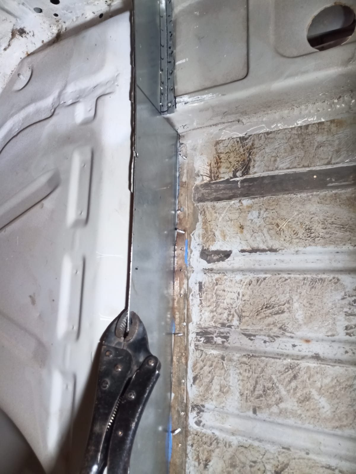

Tervitus.

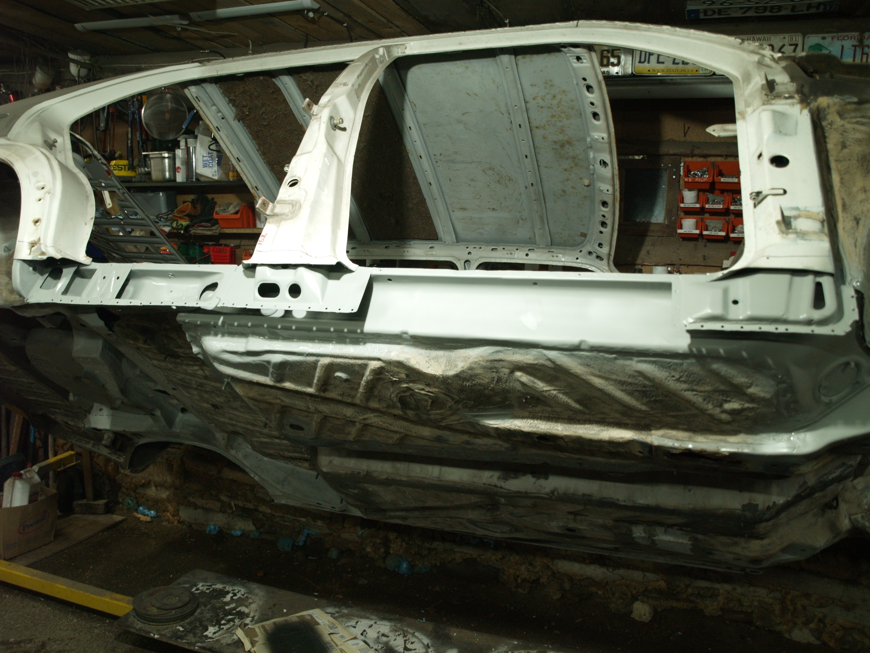

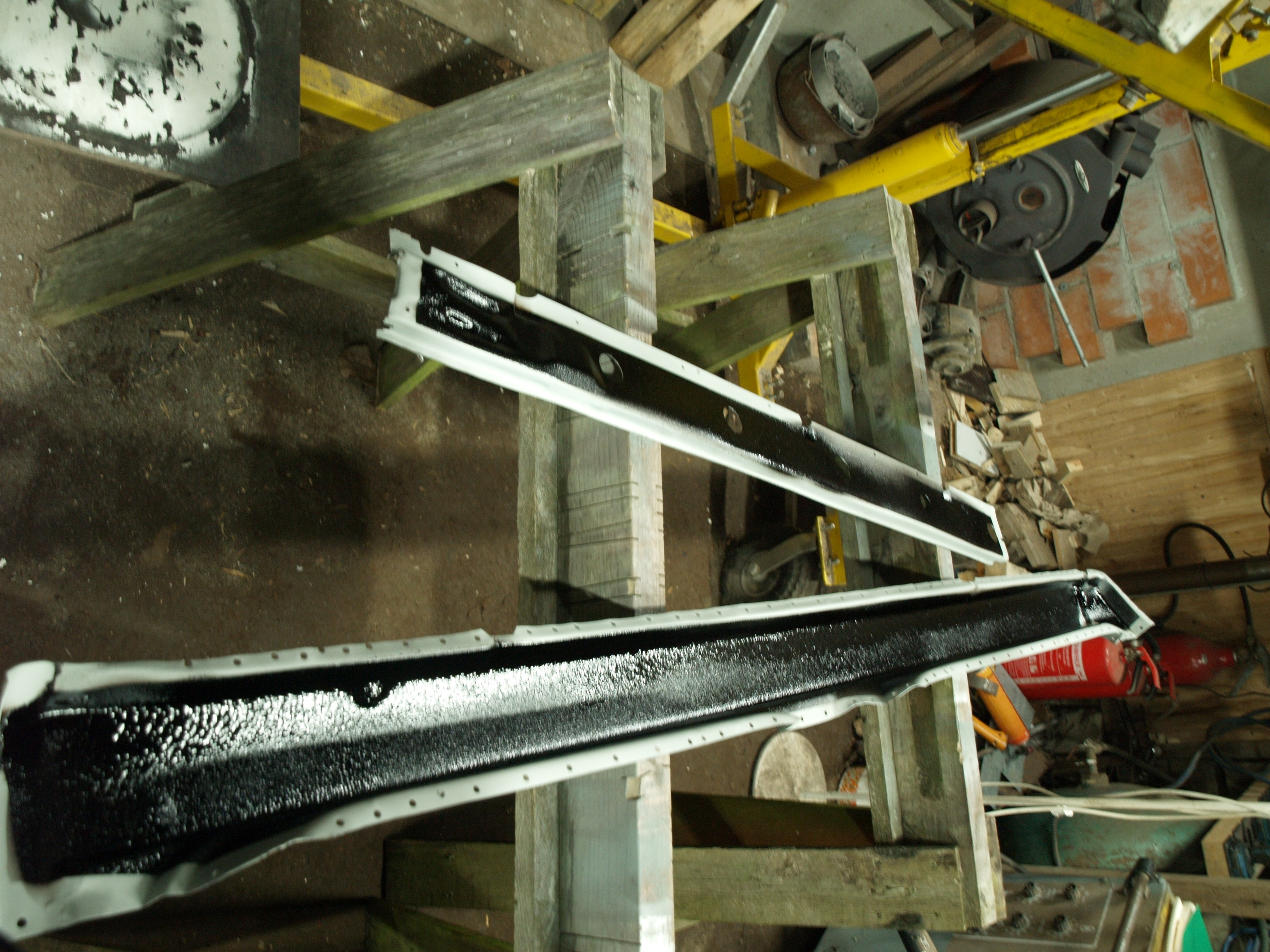

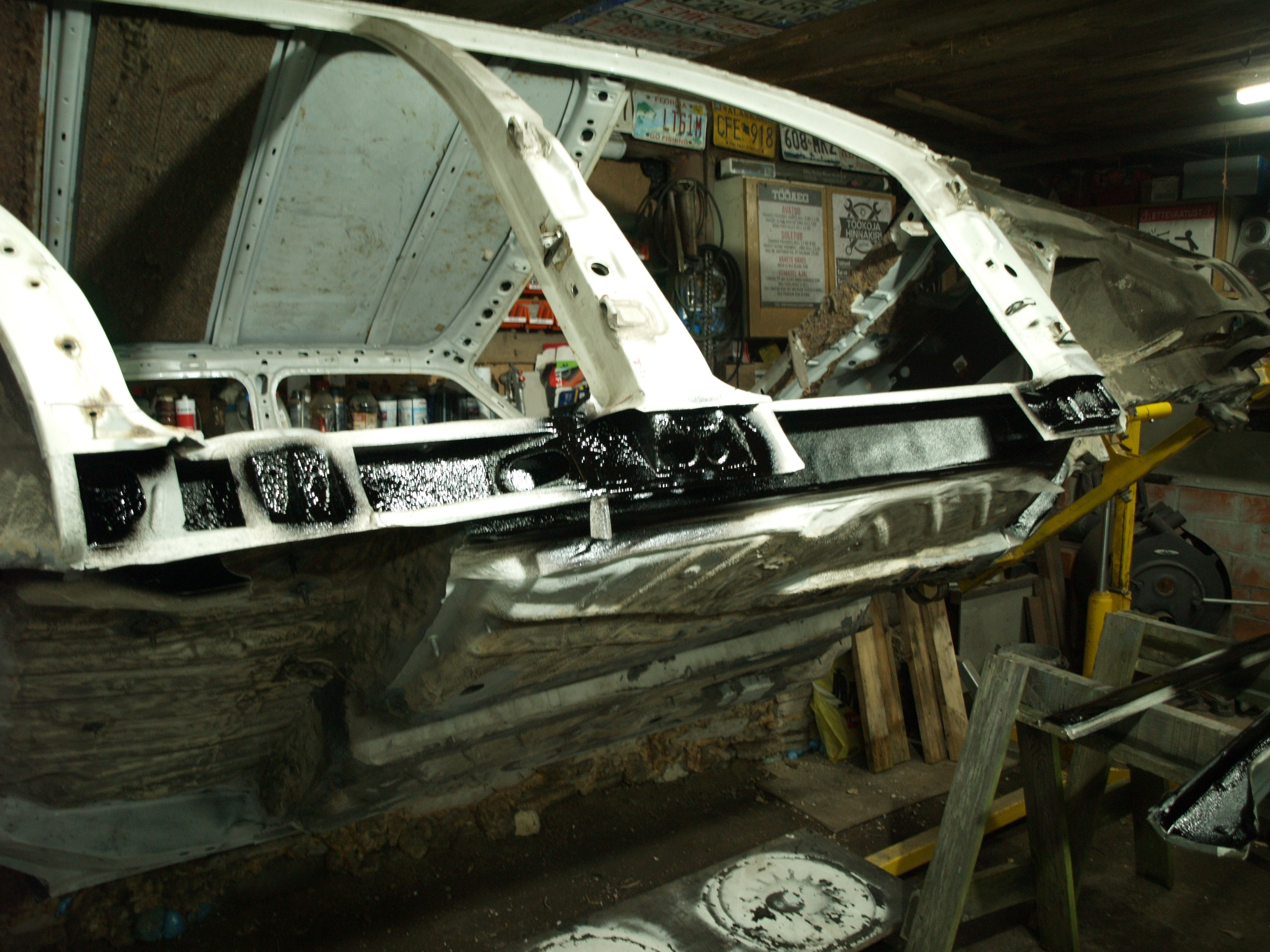

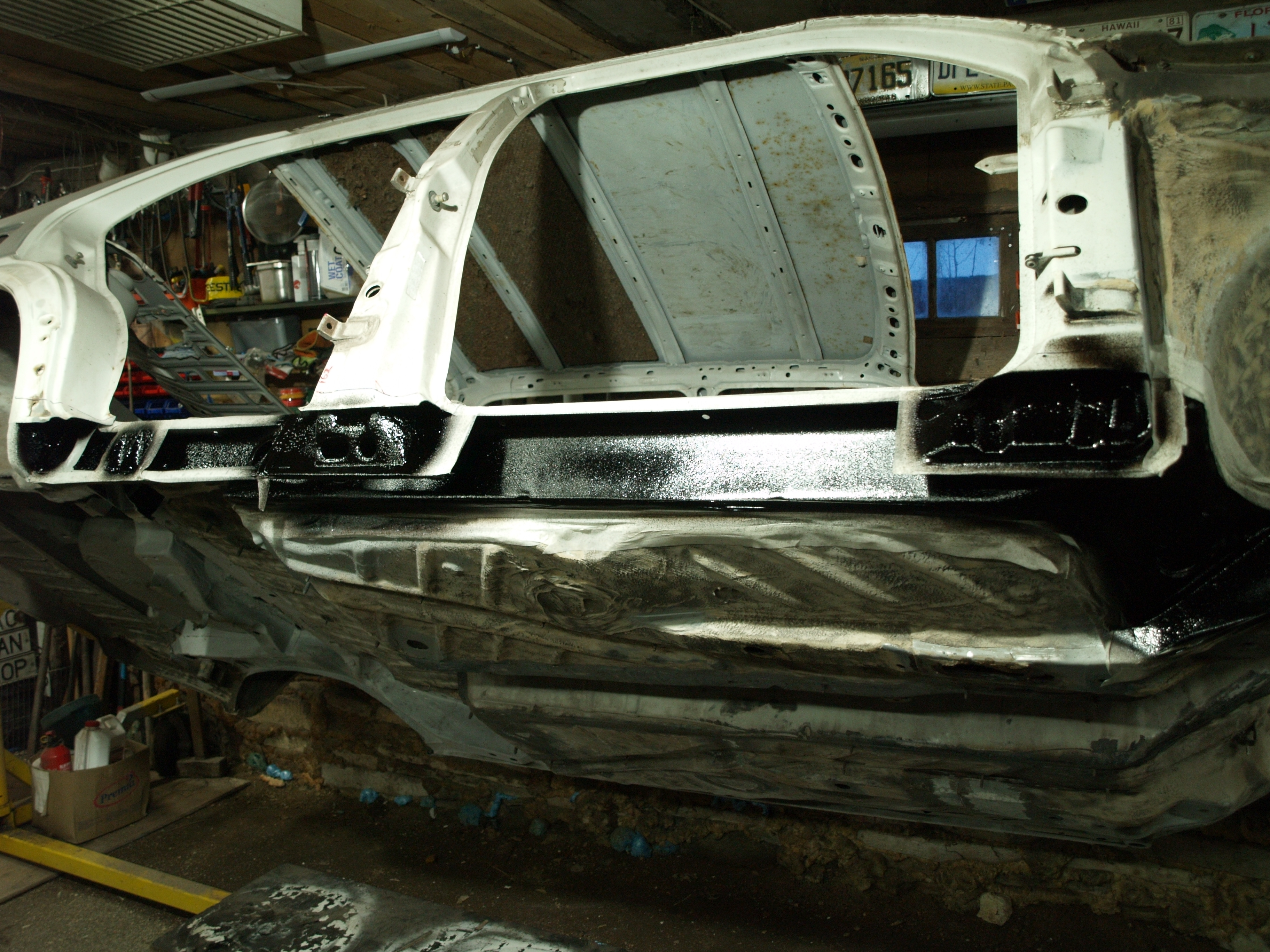

Pole mõndaaega siia midagi lisanud ,kuna pole palju edasi liikunud aga siiski midagi:

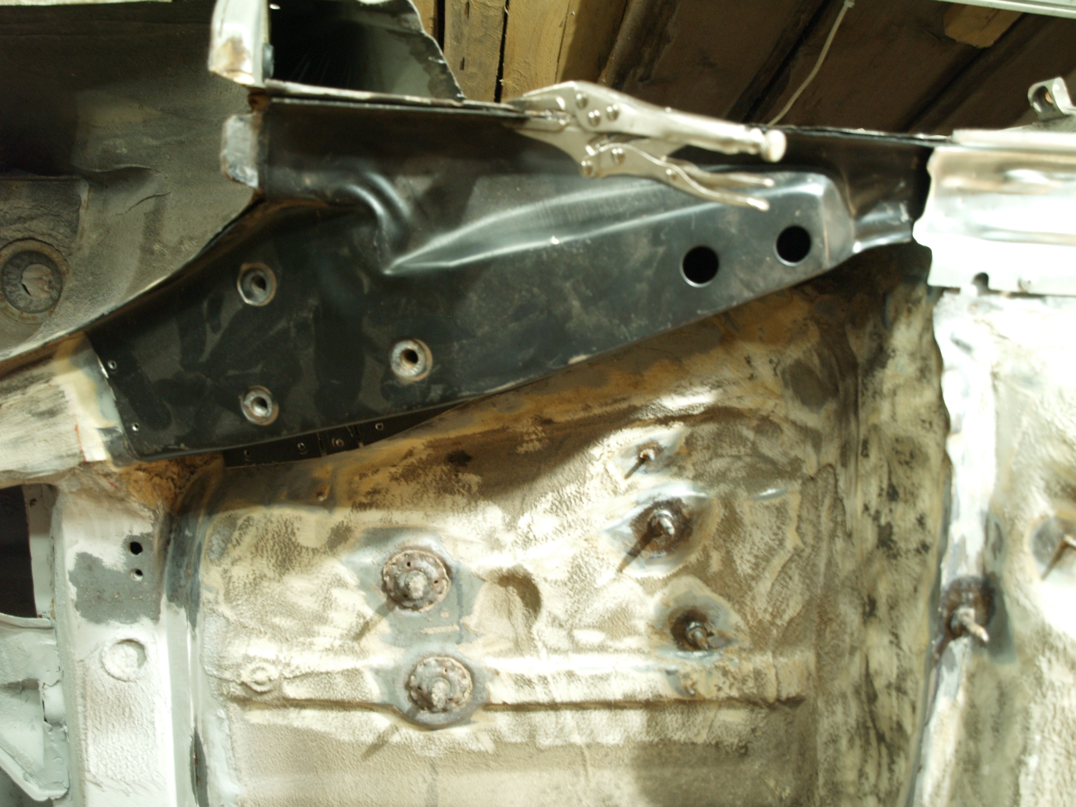

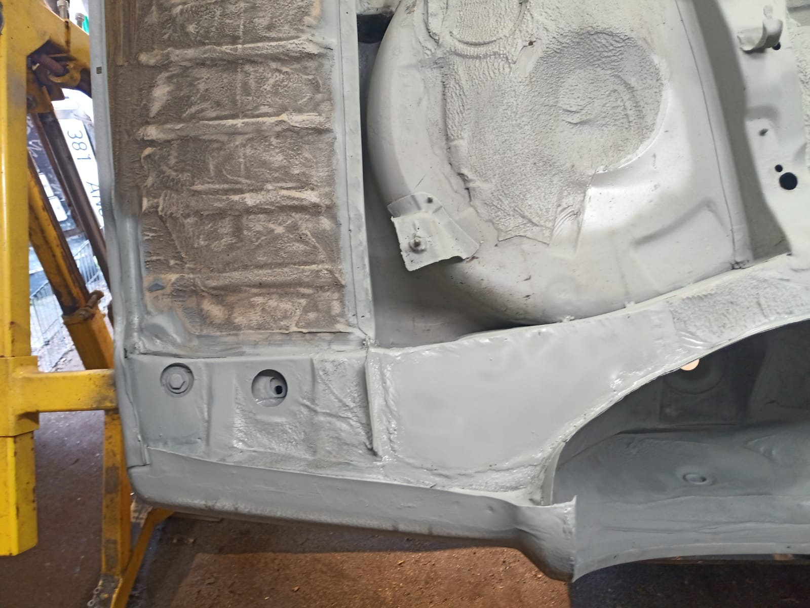

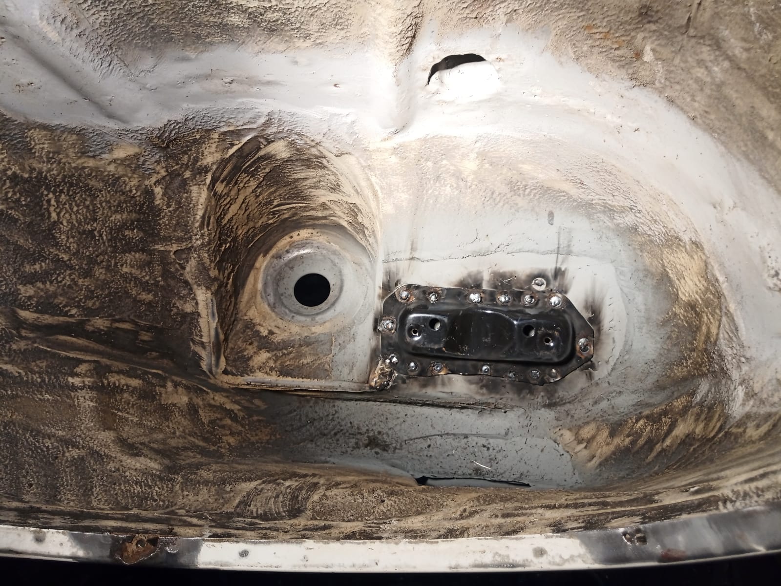

nimelt sai roostest puhastatud külge minev pagaasniku põhi ja krunditud ,siis Raksigolfi abiga panime taga lanzeronide külge need külje kõrgendused (kruvidega) ja pagaasniku põhja ka kruvidega ,et vaadata kas kõik sobib ja siis alles keevitada kinni. Rainer
Viimati muutis franz, 19 Sept 2022, 17:38, muudetud 1 kord kokku.

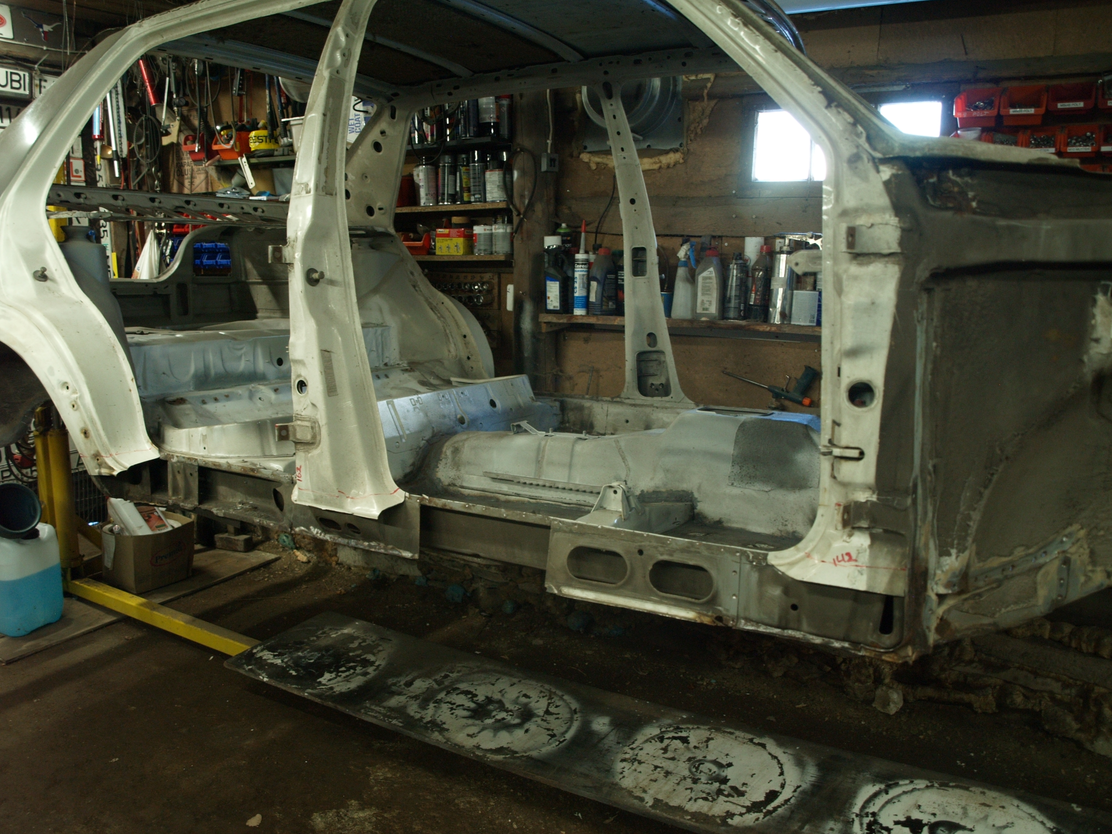

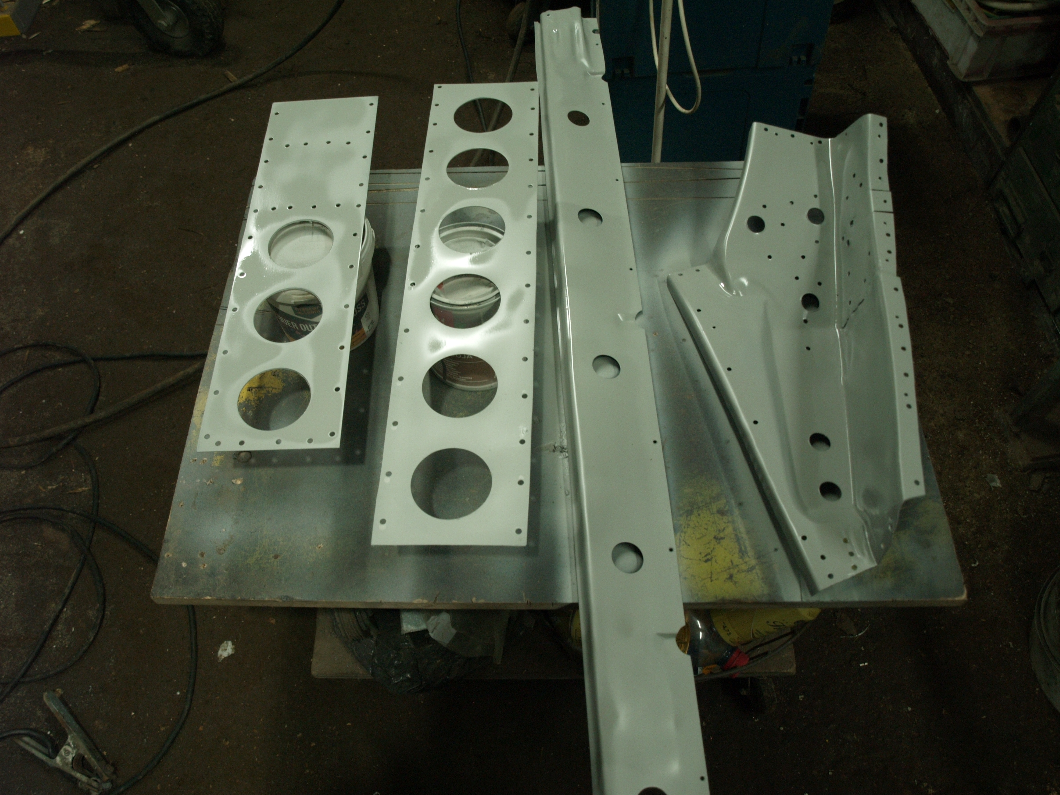

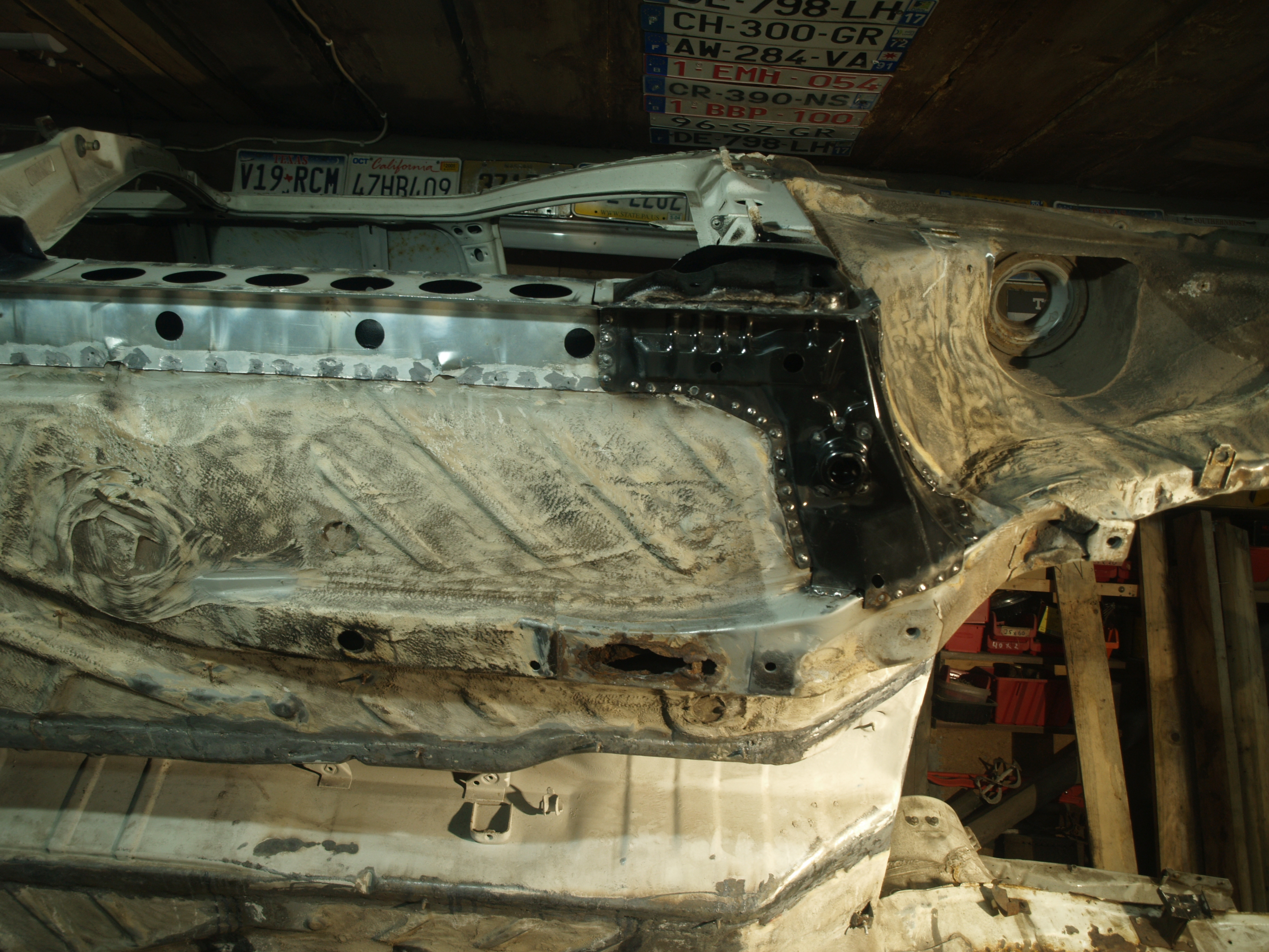

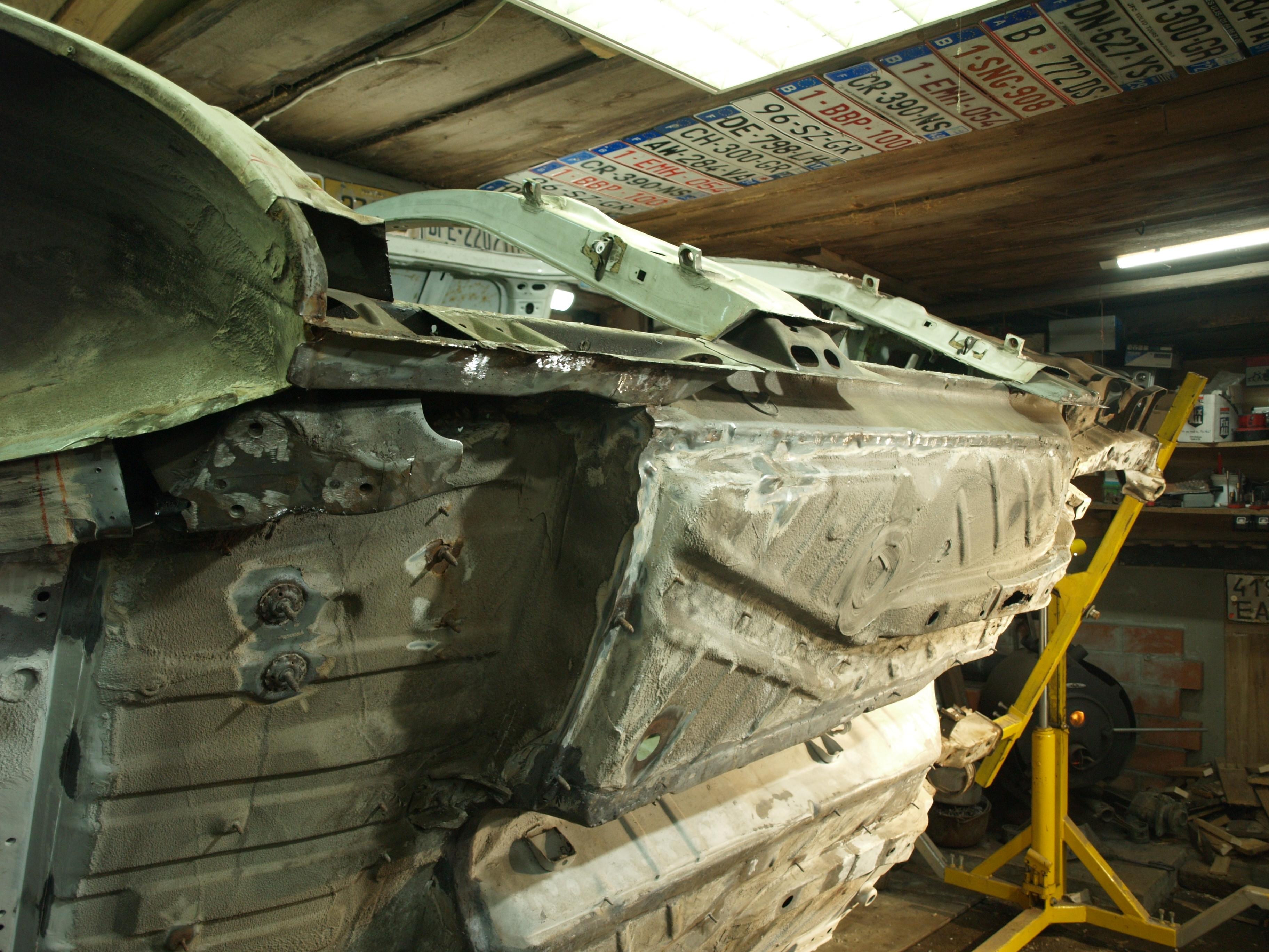

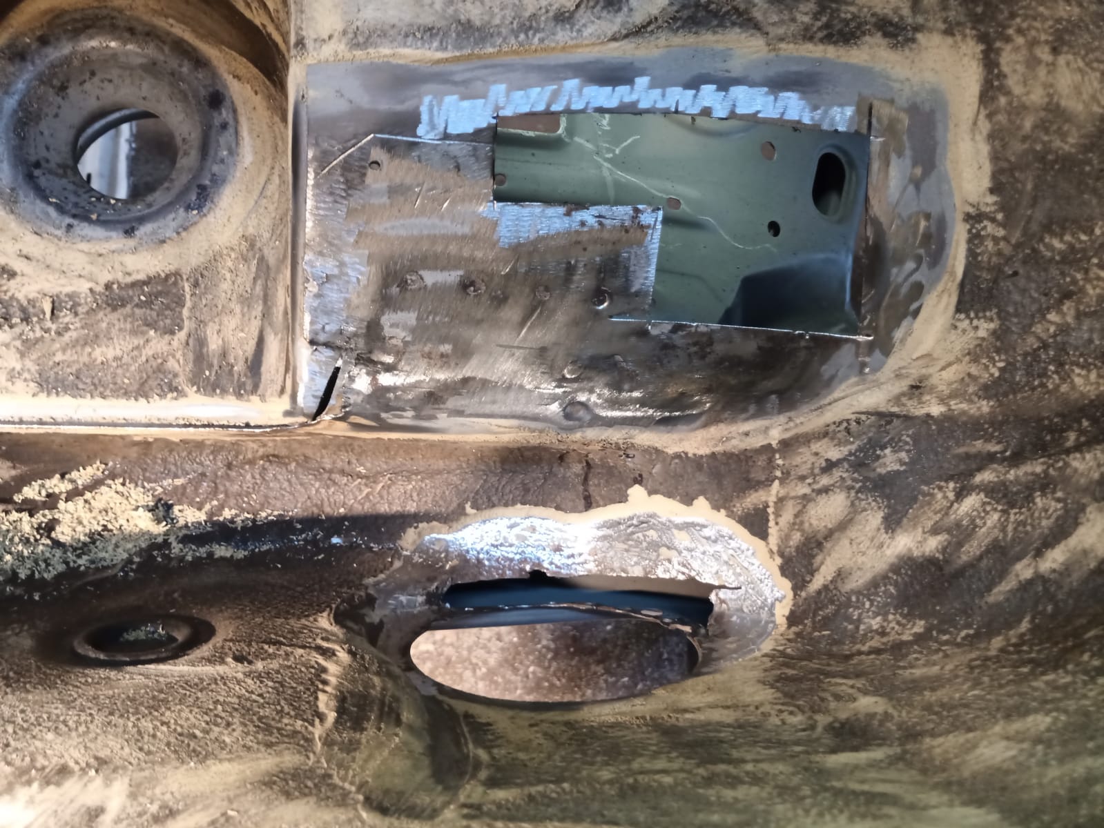

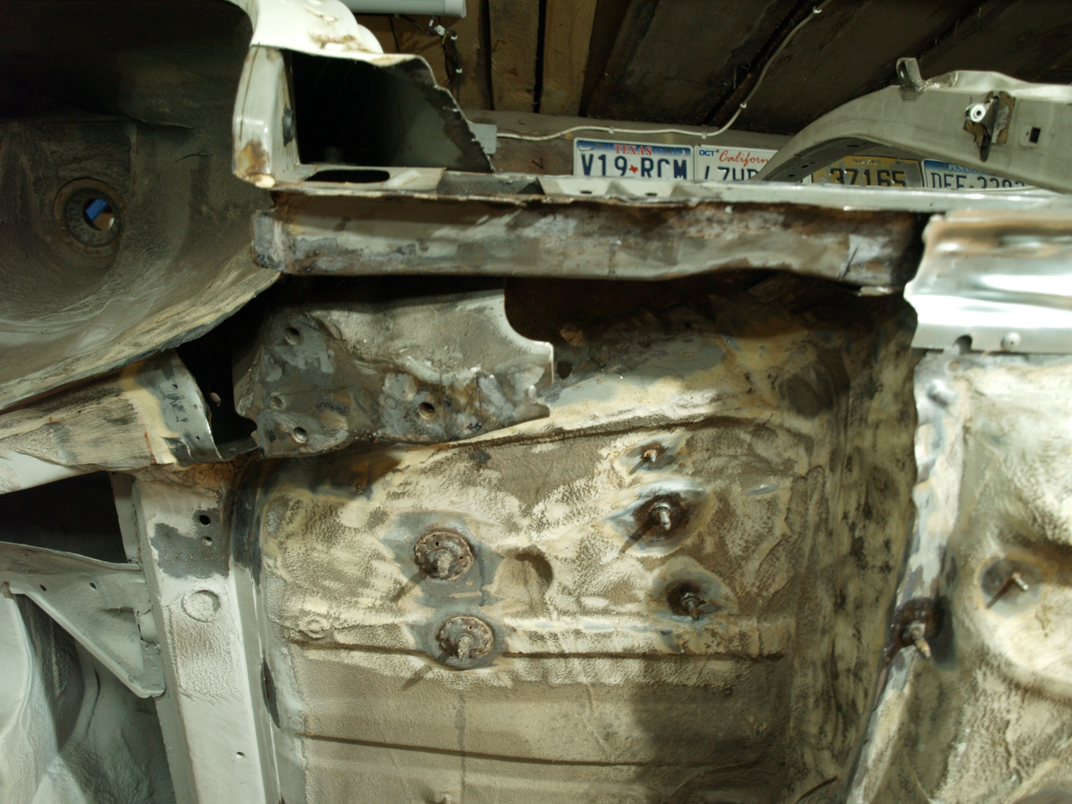

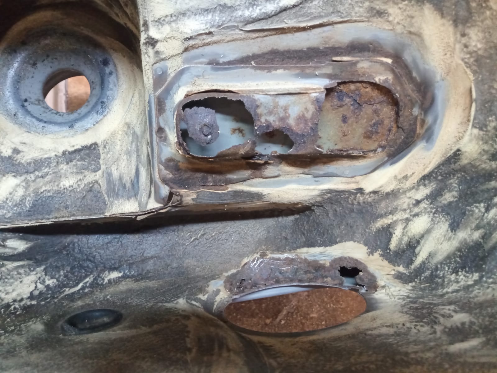

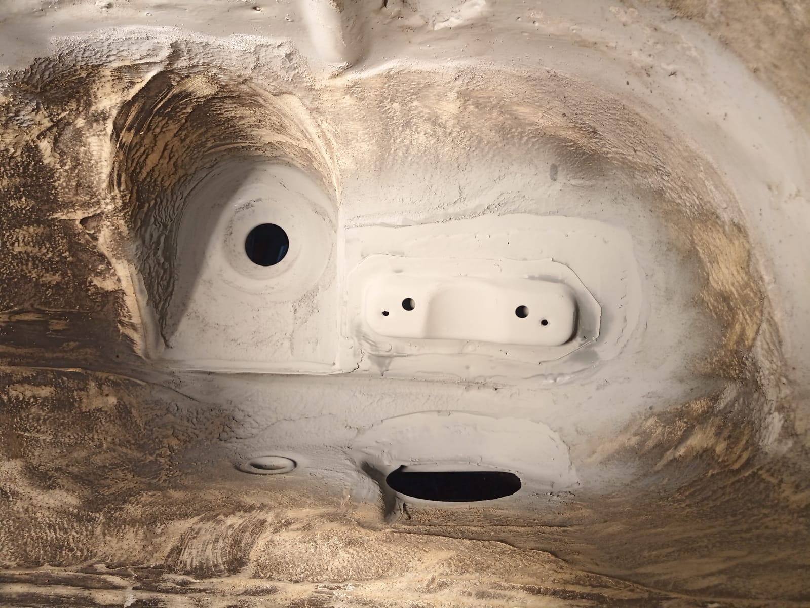

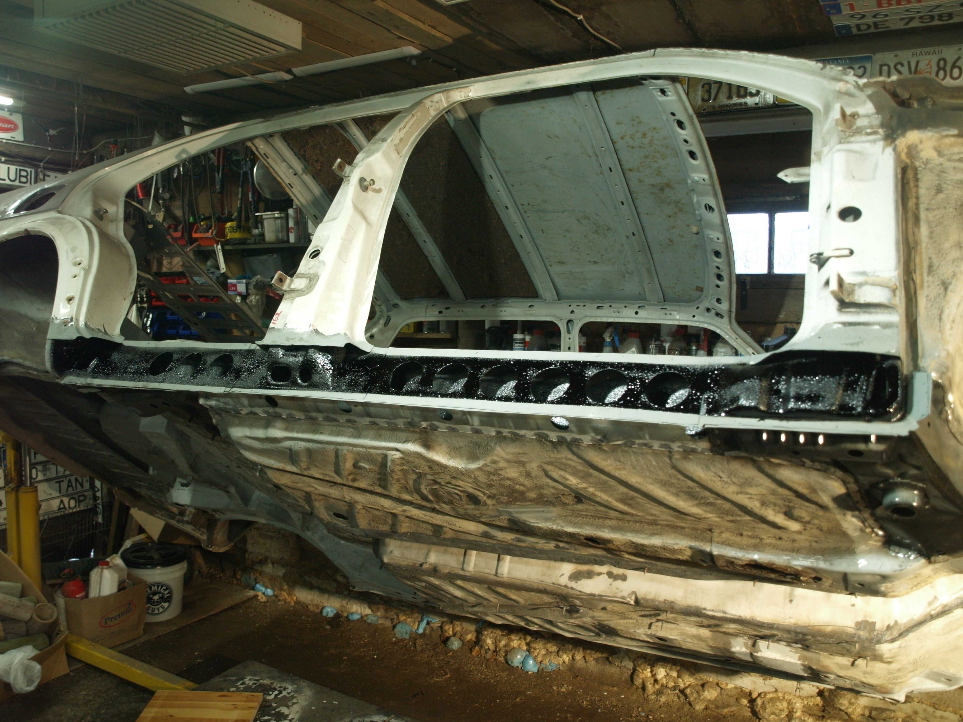

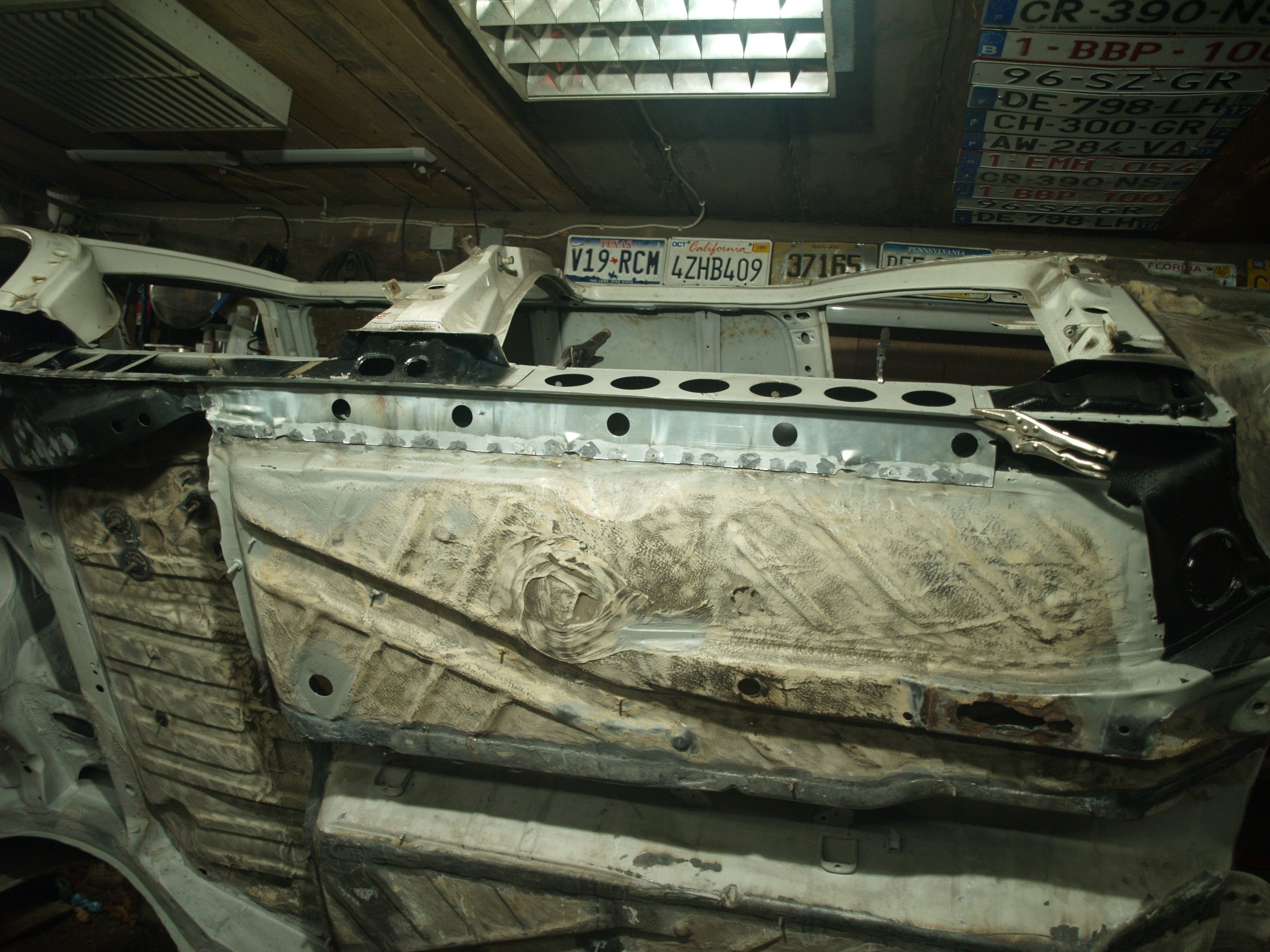

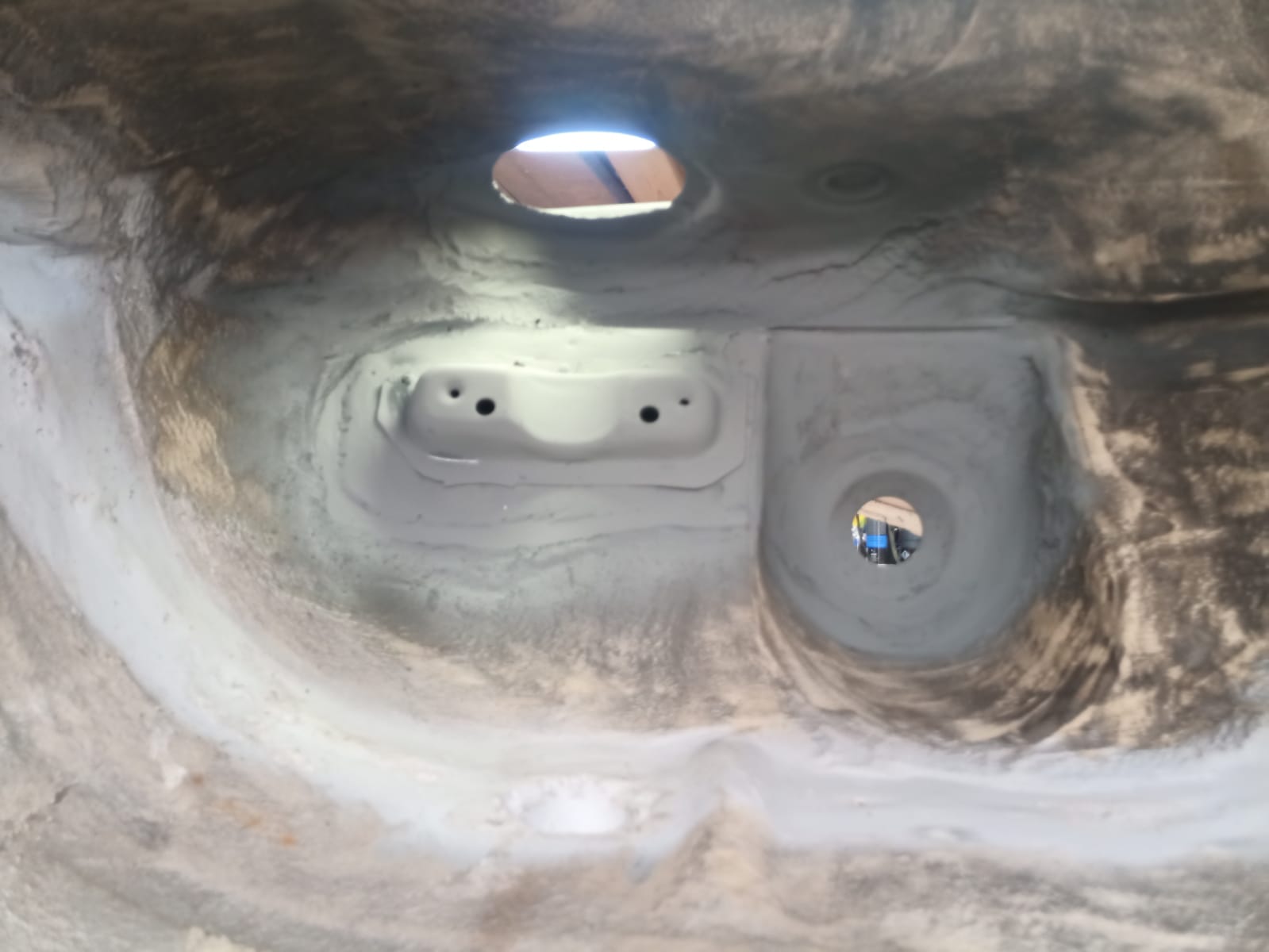

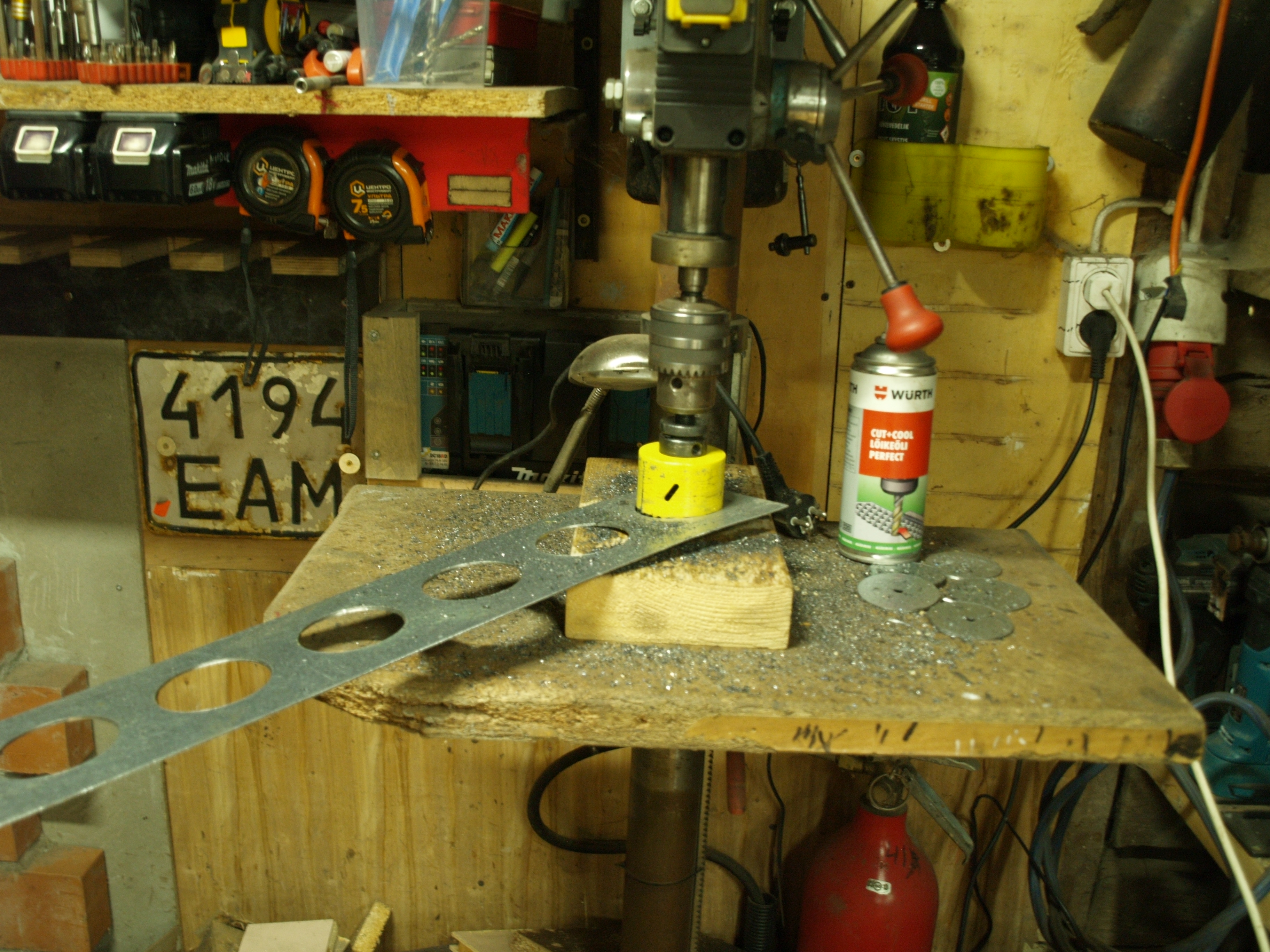

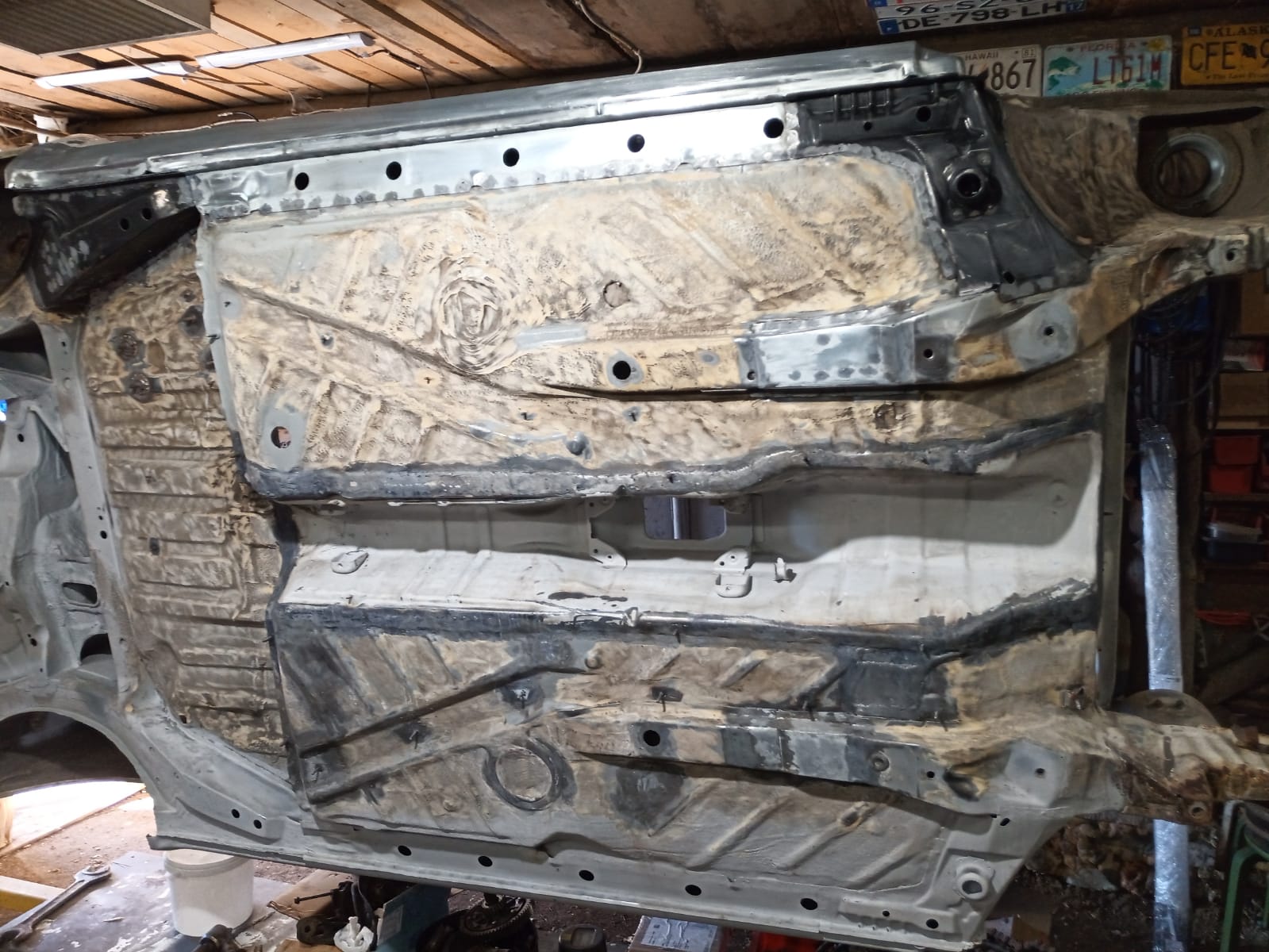

Lisan veel pilte:
Suured tänud Germole kasutaja fo1l kelle käest sai soetatud doonor. mõni pilt veel kui proovisin liivapritsi (sai mingiaeg tehtud ei viitsinud enam joosta koguaeg detailidega liivapritsi) võtsin ühe taga õõtsa puhastatud: krunditud: Rainer
mingi aeg sai ka soetatud projektile doonor ,mootori pärast ja selleks on g3 1.9 tdi 81kw . see mootori valik jäi ka sellepärast et on endal olemas juba syncro käigukast ja tagasild 1.9 tdi oma (aga nendest kunagi hiljem kirjutan )Suured tänud Germole kasutaja fo1l kelle käest sai soetatud doonor. mõni pilt veel kui proovisin liivapritsi (sai mingiaeg tehtud ei viitsinud enam joosta koguaeg detailidega liivapritsi) võtsin ühe taga õõtsa puhastatud: krunditud: Rainer
Viimati muutis franz, 19 Sept 2022, 17:37, muudetud 1 kord kokku.

Liivaprits on enda tehtud, kompressoril on 500l paak ,hetkel on jätkunud ,ei ole nii palju asju korraga teinud ,enne kasutasin neid käsiliivaprits püstolt aga juba tülikas oli koguaeg liiva lisada, nüüd vähe lihtsam panen 2 kotti liiva sisse ja ok
Rainer

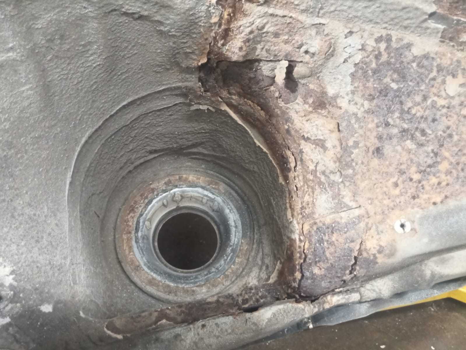

Tervitus .
Teen siis väikse ülevaate tehtud töödest:
Sai tagasillad rivvi pandud: GOLF 2 1.8 , GOLF 3 1.9 TDI ja PASSAT B3 G60 ja mõõdetud ja uuritud nene mõõte ja erinevusi ja tulemus minujaoks oli huvitav ,et kõik kolme silla mõõdud on samad nii sillakinnitus avade vahe kui ka õõtsade ja pooltelgede pikkused laiused.Erinevused on ainult sillatala puksi mõõtudes G2 on 52mm ja G3 ja B3 on 62mm passati ja g3 sillatala küljes on veel summuti kinnitus kõrvad,veel on erinevus õõtsades G2 ja B3 on ketaspidurite paigaldamise võimalus s.t et on olemas suporti kinnitus „kõrvad“ aga G3 puuduvad need ja on ainult trummelpidusi jaoks, veel on erinevus rattalaagri mõõtudes olenevalt aastakäigust ja kas trummel pidur või suport on kahte mõõtu 39x68x37 ja 40x72x37,
.........järgneb
Rainer
.........järgneb
Rainer

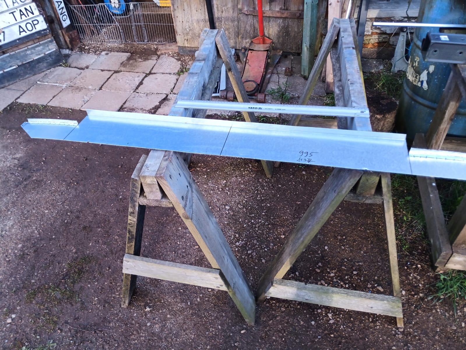

....järg
Erinevad on ka taga tifri tagumine kinnitus. Suurem erinevus on aga kere külge käivatel sillakinnitus plaatidel G2 ja G3 on välimuselt sarnased aga on kõrguse vahe 10mm ,paigaldasin prooviks mõlemad varjandid aga ei saanud aru kas on kuskil mingi mõõduvahe s.t. sild istuks nagu mõlema kinnitusega samal kohal aga B3 on hoopis teistsugune ja ei sobi mk 2 Hetkel sai Passat B3 tagasilatala liivapritsitud ja krunditud ja panin prooviks autokülge ja taga tiffer on G3 TDI õõtsad ka B3 omad nihuke kooslus peaks jääma kuna ei leidnud erinevusi Rainer

Vahet pole. Erinevusel on tugevdus varu. Mõõdud sillatalas klapivad. Sillatala läheb 1 1 alla. mõõtutest. G2. Ja G3. Sillatala puksid on erinevad.Mõõtudest. Vaata G2. tagasilla puksi mõõtu . Võrdle siis G3 pukse.

tere.
golf 3 tagasild tuli universaali alt
Rainer
