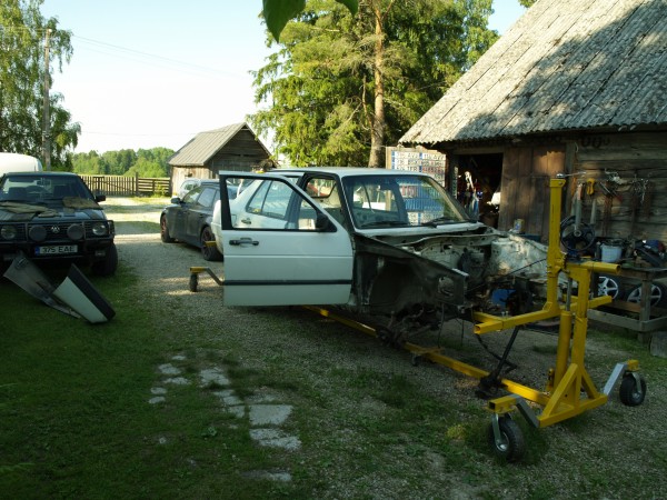

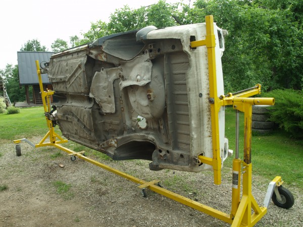

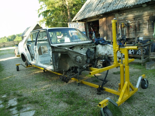

Teen siin jälle väikse ülevaate,pärast tagasilla alla proovimist keevitasin pagaasniku põhja kinni enne oli ainult kruvidega pandud.Markeri joone järgi on näha kui palju pagassi põhi tõuseb. lisan mõned pildid veel sai lõigatud välja kardaani tunnel ja syncro oma külge proovitud ja kinnitatud hetkel kruvidega. Syncro kardaanitunnel vajab veel roostest puhastust (liivaprits) ja krunti siis saab ka selle kinni keevitatud. lisan mõned pildid
Järgneb.......
Rainer

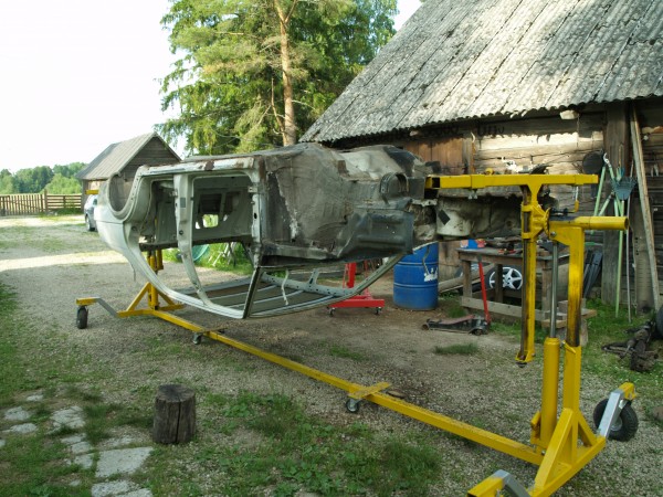

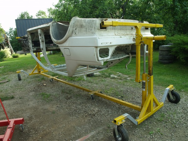

Olen vahepeal jälle garaazi jõudnud ja sai kardaani tunnel puhastatud krunditud ja kere külge keevitatud. JA SIIS ................... hakkasin vaatama ja puhastama vasakpoolset karpi ja põhjaalust ja muudkui lõikasin ja lõikasin ja järele ei jäänud väga palju. Ka tagumine sillakinnituse koht poolraamil sai välja lõigatud ja esimese ukseposti alt ,kus on tõstuki käpajaoks ülestõstmis koht sai ära lõigatud: ...........järgneb
Rainer

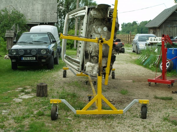

plekid mis siis külge peaksid minema: sai proovitud plekke külge: külge jõudsin keevitada ainult taga sillakinnituse-poolraami otsa: Rainer

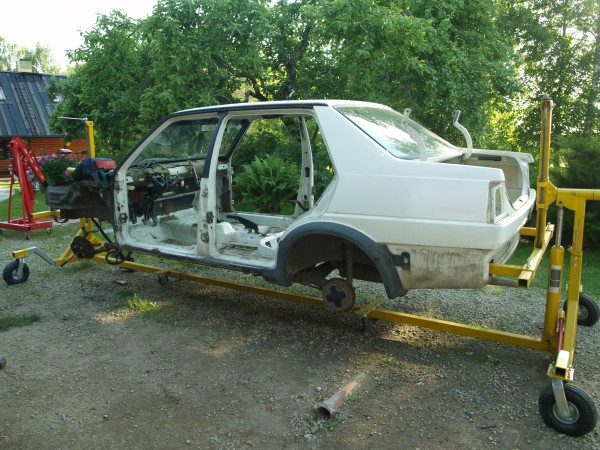

Teen väikese ülevaate tehtust,sai tehtud karbi vahelehed ja külge keevitatud veel jõudsin külge panna karbi ja põhjaaluse pleki riba -lehe ja ka karp sai külge keevitatud. Kõik plekid mis läksid külge sai krunditud ja seestpoolt nii öelda üle tõrvatud -selleks kasutasin tectyl bodysafe kere bituumenmastiks püstoliga peale kandmiseks. .................järgneb
Rainer
