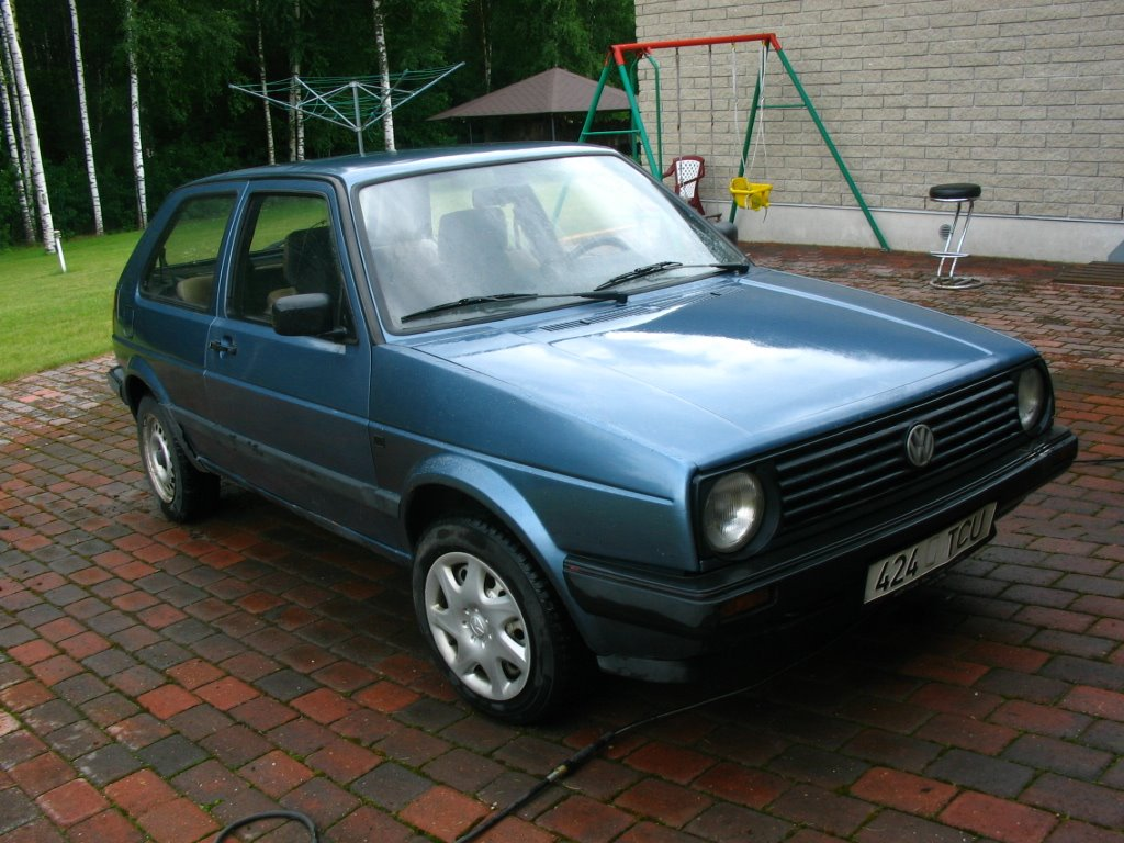

Alustades seda teemat tuleb alustada aastast 2007, kui sai hakatud valima endale esimest autot. Sellel ajal jäi sõelale nii mõnigi - Alfa 155, Celica, Calibra ja ka Golf 2. Kahjuks või õnneks sai 06.07.2007 ostetud isa poolt mulle esimene auto - Golf 2. Ma loodan, et vanemad olijad siiski mäletavad seda tagasihoidliku projekti mis on viinud mind siia kus ma praegu olen. Meenutamaks seda, lisan siia kaks pilti -
► Näita Spoilerit
Pärast antud auto lammutamist sai omatud mitmeid Volkswageneid ja ka BMW tüüpi sõidukeid, sai tehtud/omatuid ka väiksemaid projekte. Isegi mõned Golf 2 käisid käest läbi millega olin kohal käputäiel üritustel. Aga elu läks edasi ning esimene auto oli hingel. Seda enam, et pidevalt oli kokku ostetud erinevaid tuuningjubinaid ja ka haruldasemaid varuosi.

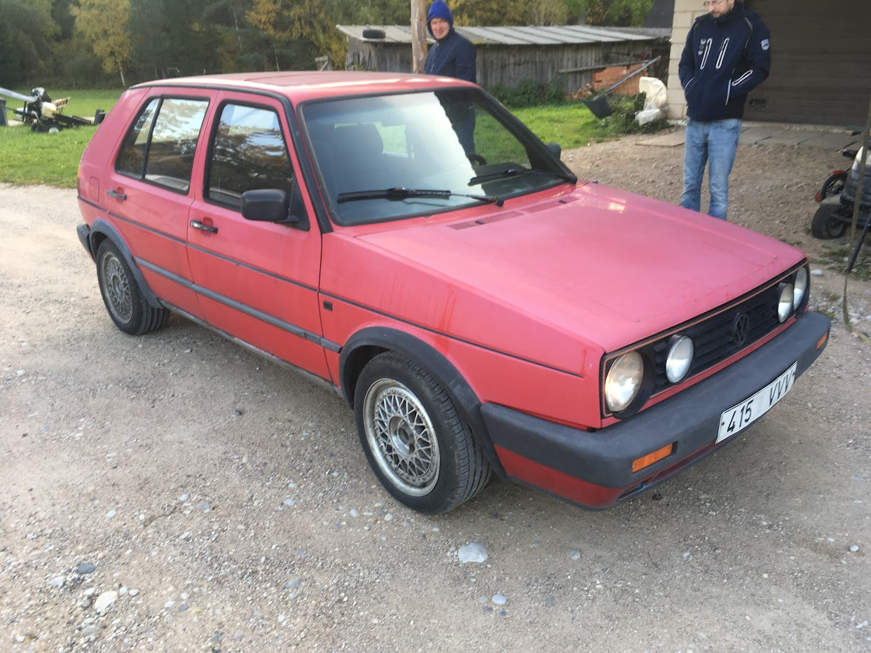

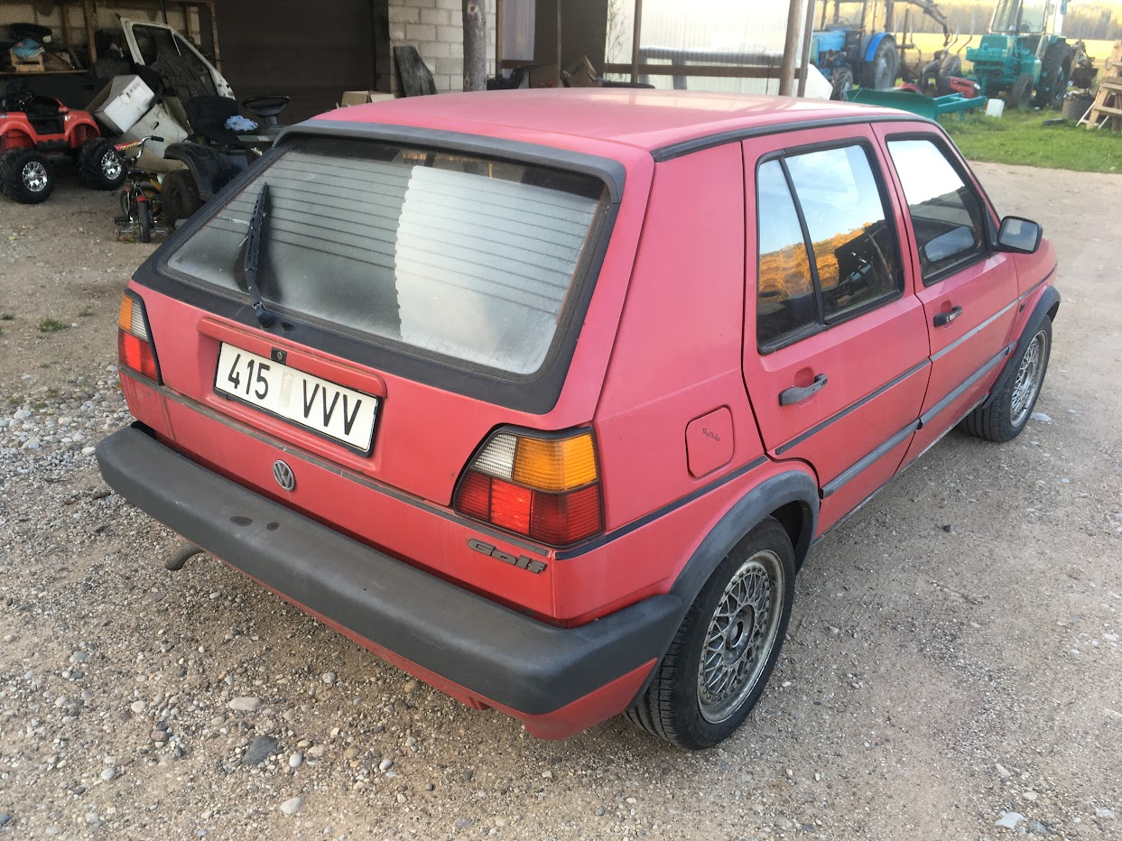

Olukord realiseerus (jälle) 11 mai 2019, kui peale aastate pikkust (ühepoolset) suhtlust müüjaga sai soetatud päris õige 1990 aasta Golf 2 GTI 79kw mootoriga. Auto piltidel tundus ilus, komplektne ja stock. Pärast käsiraha maksmist sai nädalavahetusel tallinna seda ka vaatama/ostma mindud. Loomulikult mina läksin autot ostma, elukaaslane pigem vaatama. Esialgselt tundus auto OK ning sai see ostetud. Vahemärkusena märgin ära, et soov oli koguaeg leida originaal punane GTI aastast 1991 (minu sünniaasta). Eelistus oli muidugi 5 ukseline ja DOHC mootoriga.
Ostupäev

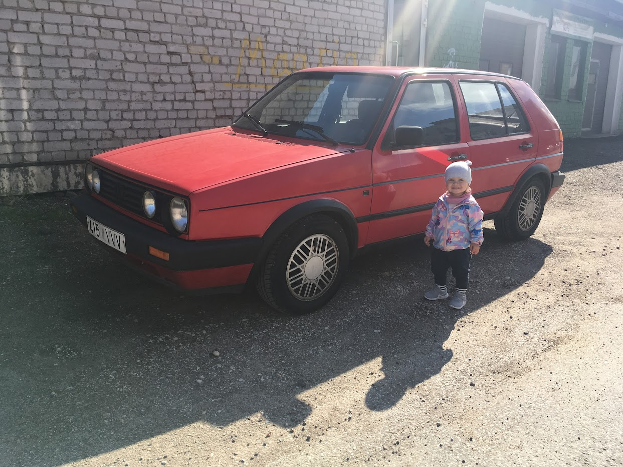

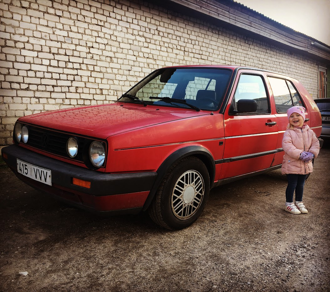

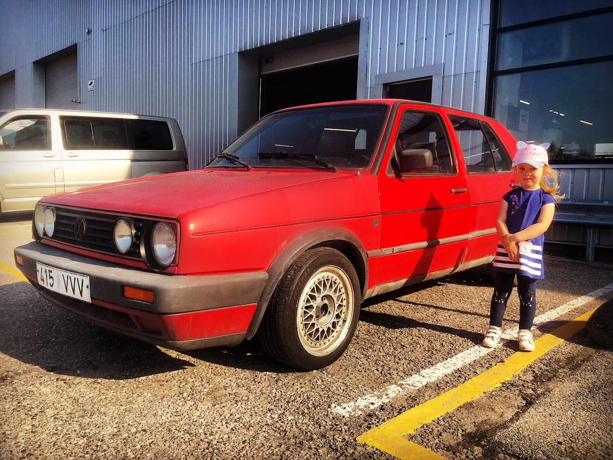

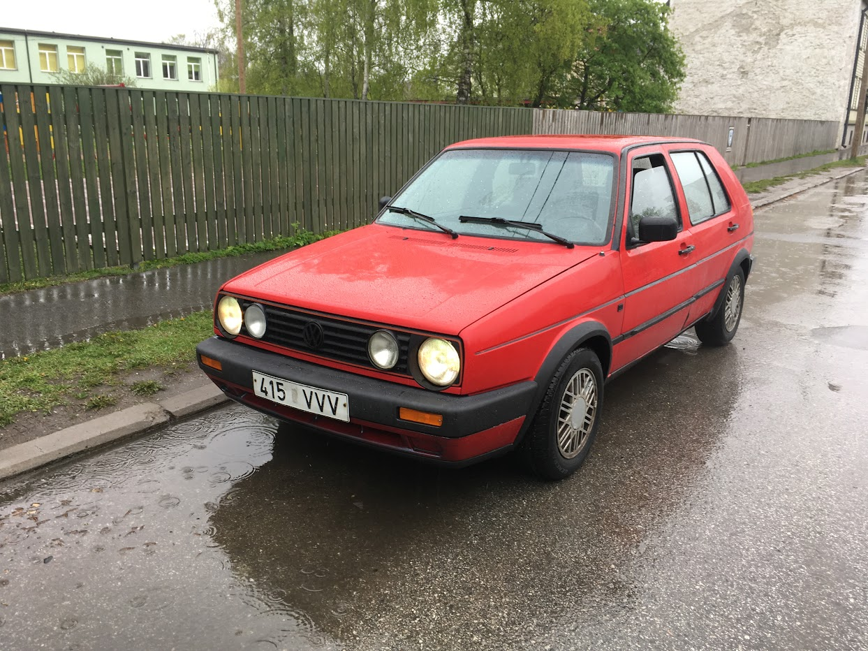

Algselt sai temaga natukene sõidetud, kuid kuna esimene emotsioon oli petlik, siis hakkasid välja kooruma autol vead. Algselt tundus, et stanged on kehvasti küljes, kuid selgus tõsiasi - tagastangel puudub tala! Lisaks kadus jahutusvedelik, 2. käik vahetus ainult raksuga, tahhomeeter ei toiminud ja uksed mädanesid. Lisaks juhi iste katki jne jne jne. See tähendas seda, et huvi hakkas raugema ning auto sai pargitud aiaäärde enda aega ootama. Kuid siiski sai alguse üks traditsioon, kus igal aastal 12. mail teen autost pildi enda tütrega -
12.05.2019
12.05.2020
12.05.2021
Nendel viimasel kahel aastal liikus auto ainult siis kui oli vaja teha pilti või toimus hoovi koristamine. Oluline samm antud auto ajaloos toimus 7. Oktoober 2021, kui auto sai viidud kambjasse Kaido kätte, kes hakkas autot ettevalmistama kergeks värskenduskuuriks mis mingil määral kestab tänaseni.

Oli au seda puksiiriga vedada :)
Aga tore, et Golf on suure muutuse läbi elanud ja näeb väga hea välja :clap: :clap:

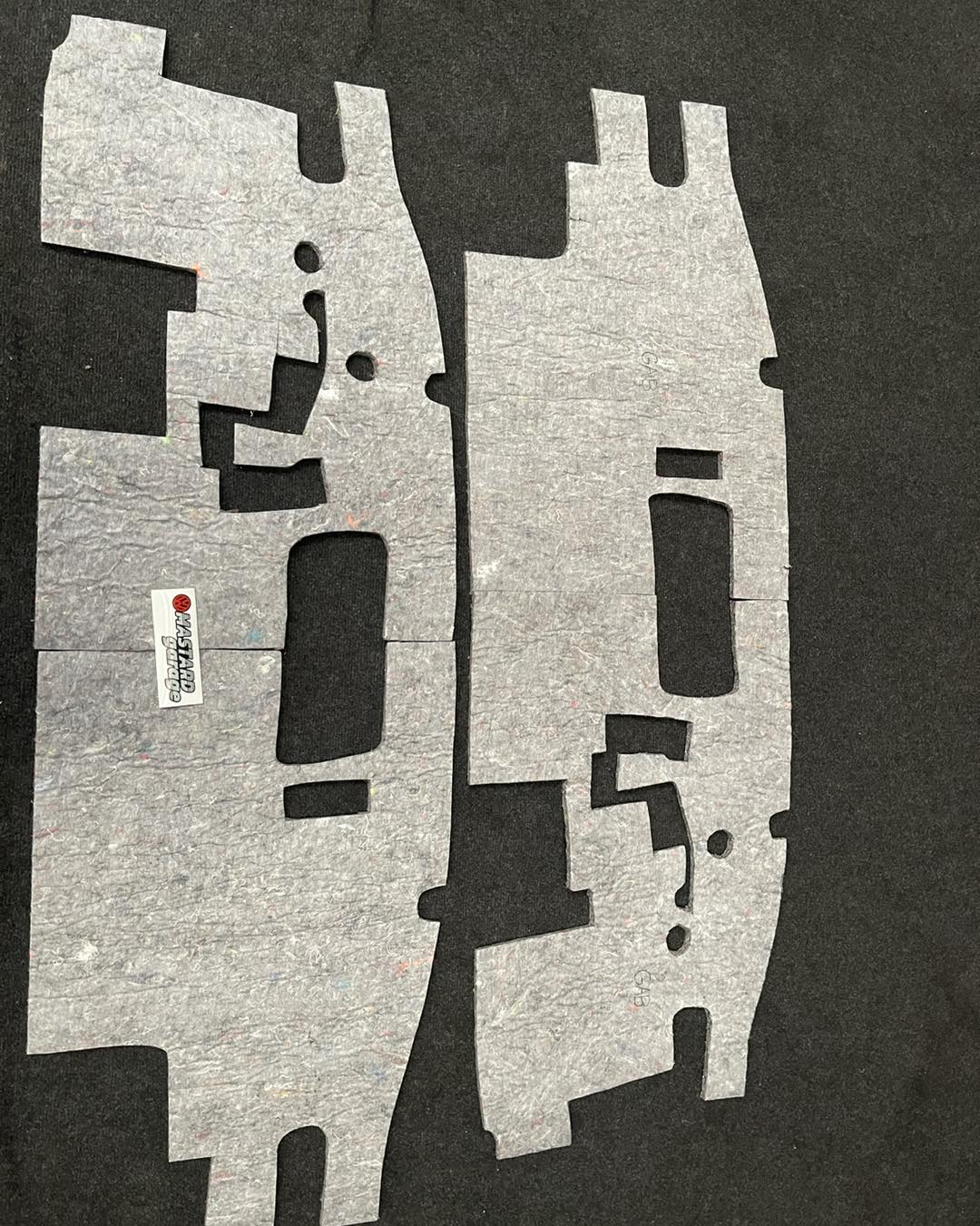

Mootori ja veermiku poolele läks kõikvõimalik uus, mida ei olnud võimalik uut saada - sai taastatud.
Antud ajal ei suutnud ma leida kuskilt originaal laepolstri "riiet", niiet valik sai tehtud uuema ja moodsama kanga kasuks. Kahjuks lõpuks tuli välja, et uus ja uhke poroloniga laepolstri kangas teeb kohati polstrid paksemaks ning segab näiteks päikesesirmi või katuseluugi tööd. Eks aeg näitab, kas saab ka see mure lahenduse või jääb nii. Hetkel lage uuesti üle teinud ei ole.

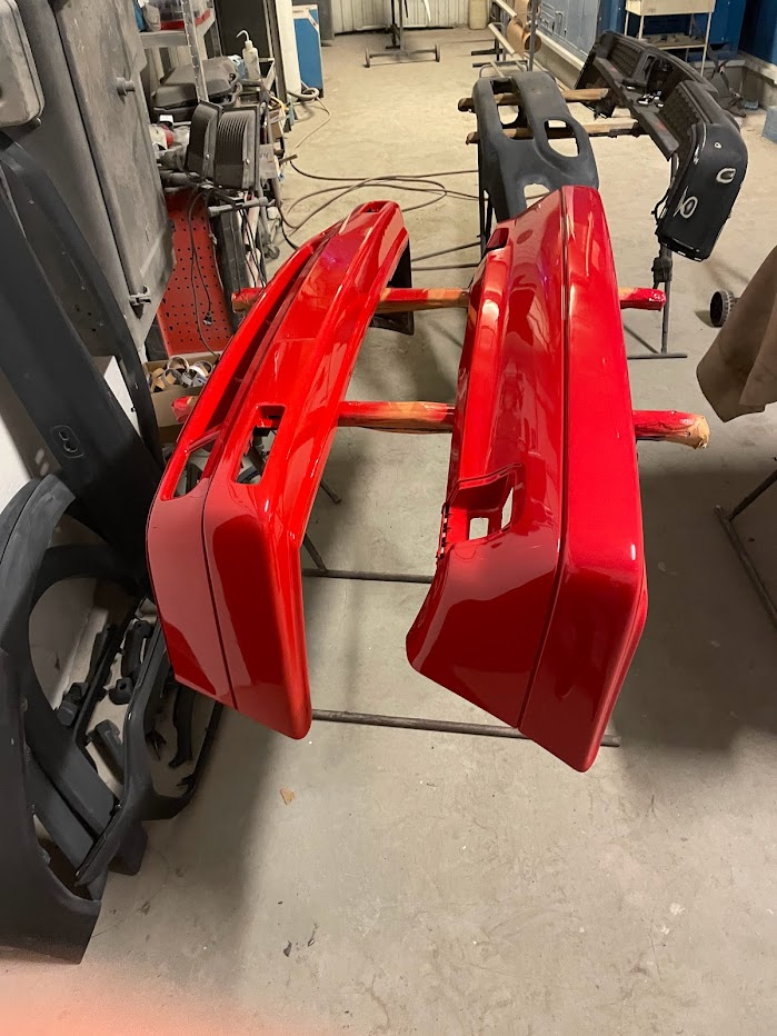

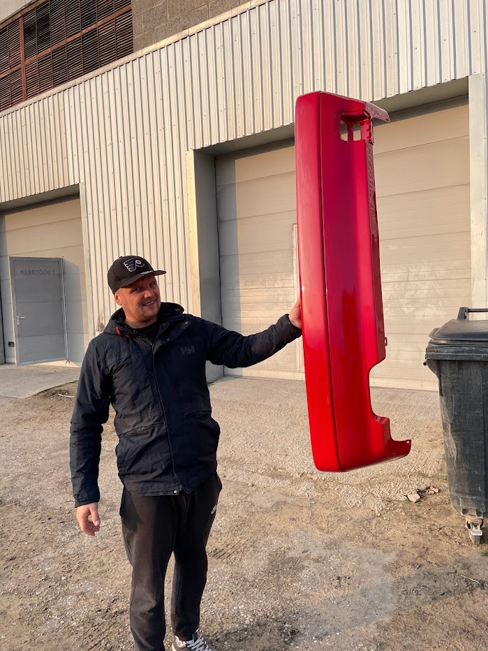

Saaga jätkumisel - kui tuli teade, et ka stanged on lõpuks valmis (15. oktoober 2022) avanes järgi minnes antud vaatepilt.
Ja maaler ise uhkelt demomas -
Nimelt tuli välja, et kui üle poole aasta tagasi on asjad selgeks räägitud ning kokku lepitud, siis hiljem ei pruugi asjad meeles olla. Kuna tegemist oli siiski korralike originaal stangedega, polnud mul soovi stangede ülemist musta osa värvida vaid värskendada ainult alumist osa. Maaler arvas, et kui "bemmidel tehakse kõik stanged üleni värviseks, siis teeme sellel ka". Mina loomulikult rahul polnud (muuhulgas olid ka peeglite jalad punaseks värvitud!).
Sel hetkel said siis stangede ülemised osad värvitud musta struktuurvärviga. Ennast see täna küll pigem härib, kuid neid häirivaid elemente on minujaoks veel. Enamust ilmselt need ei häiri :)
Ühtlasi oli see nüüd selline hetk kus auto jäi seisma ja enda uut aega ootama. Ühestküljest ei olnud vägapalju motivatsiooni, teisalt pressis peale natuke rahakott. Kolmandaks oli vist veel vähem motivatsiooni Kaidol kogu selle värvimise jama juures.

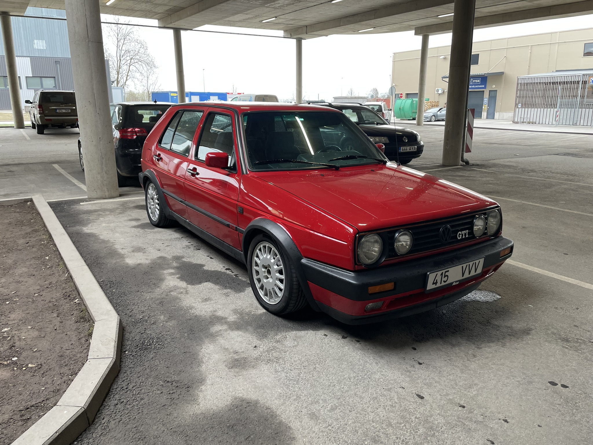

Õnneks saabus lõpuks kevad ja oli lõpuks põhjust hakata uuesti Golfiga tegelema.
Ja lõpuks ühel ilusal päeval oli auto "valmis".
Reaalsuses sai eelmisel suvel paar paagitäit maha sõidetud ja nipet-näpet täiustatud/parendatud. Kahjuks ei jõudnud rahaliselt/ajaliselt teostada paljusid asju mis sooviks olid. Sellegipoolest sai tehtud pilt, millel jäi üks aasta vahele, kui auto oli värvimises.
► Näita Spoilerit

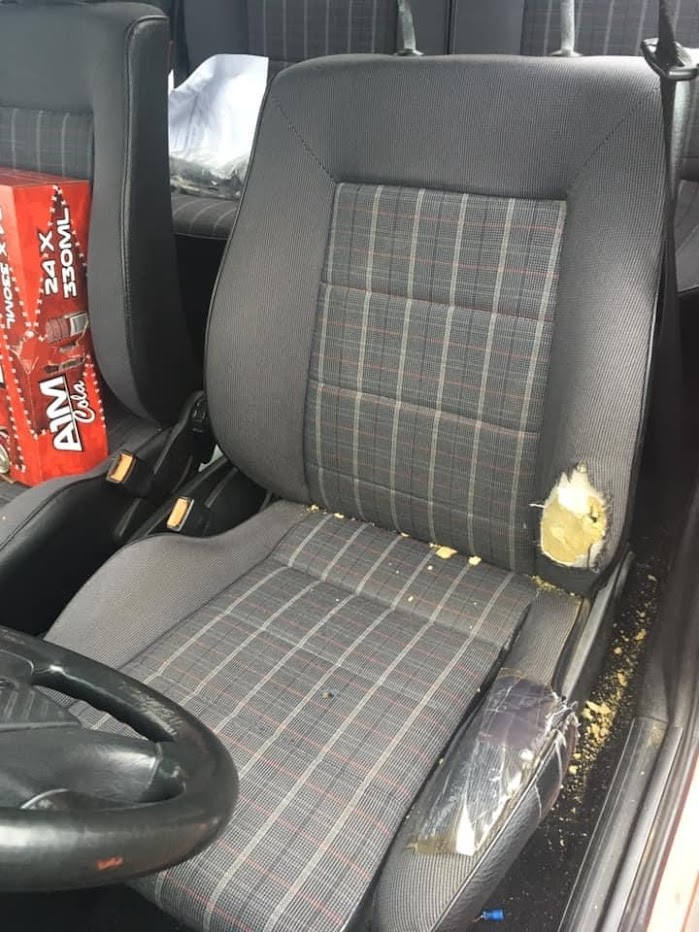

Märgin ära,et ka istmetega oled vaeva näinud. Vaadake eelmist pilti ja praegust istme seisukorda.

Istmed on teised. Algselt olid tal katkised GTI istmed. Kahjuks sellist riiet leida ei õnnestunud (ka sisemisel osad defektid). Kuid kuna uksepolstrid sobisid, siis otsustasin, et lasen teha korda originaal Recarod (tulnud algselt teisest autost).
Sellel kevadel loodetavasti saavad valmis ka peatugedega tagaistmed recaro mustriga.

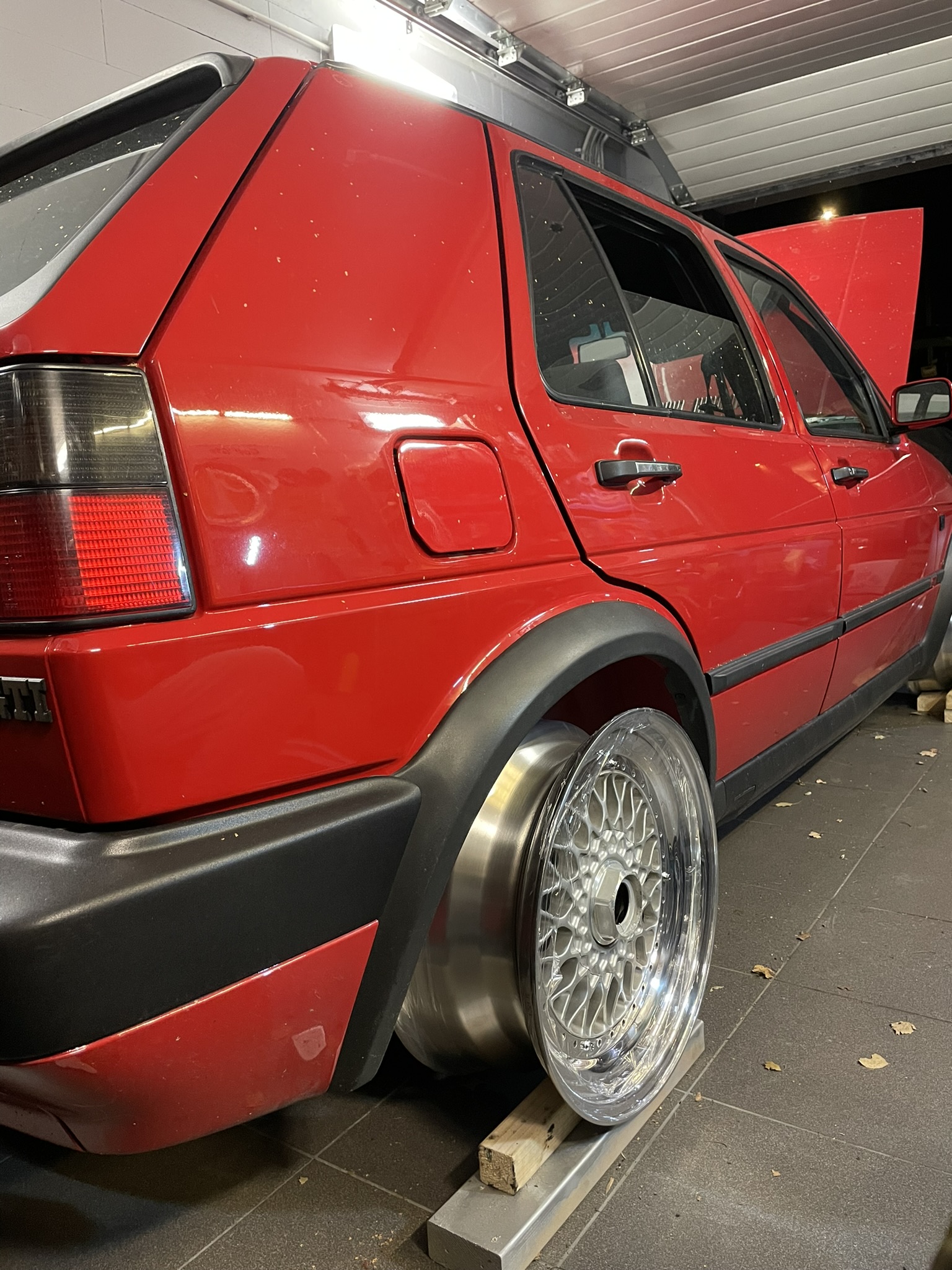

Vahepeal on kätte saadud ühed pakid, mille sisu oli selline.

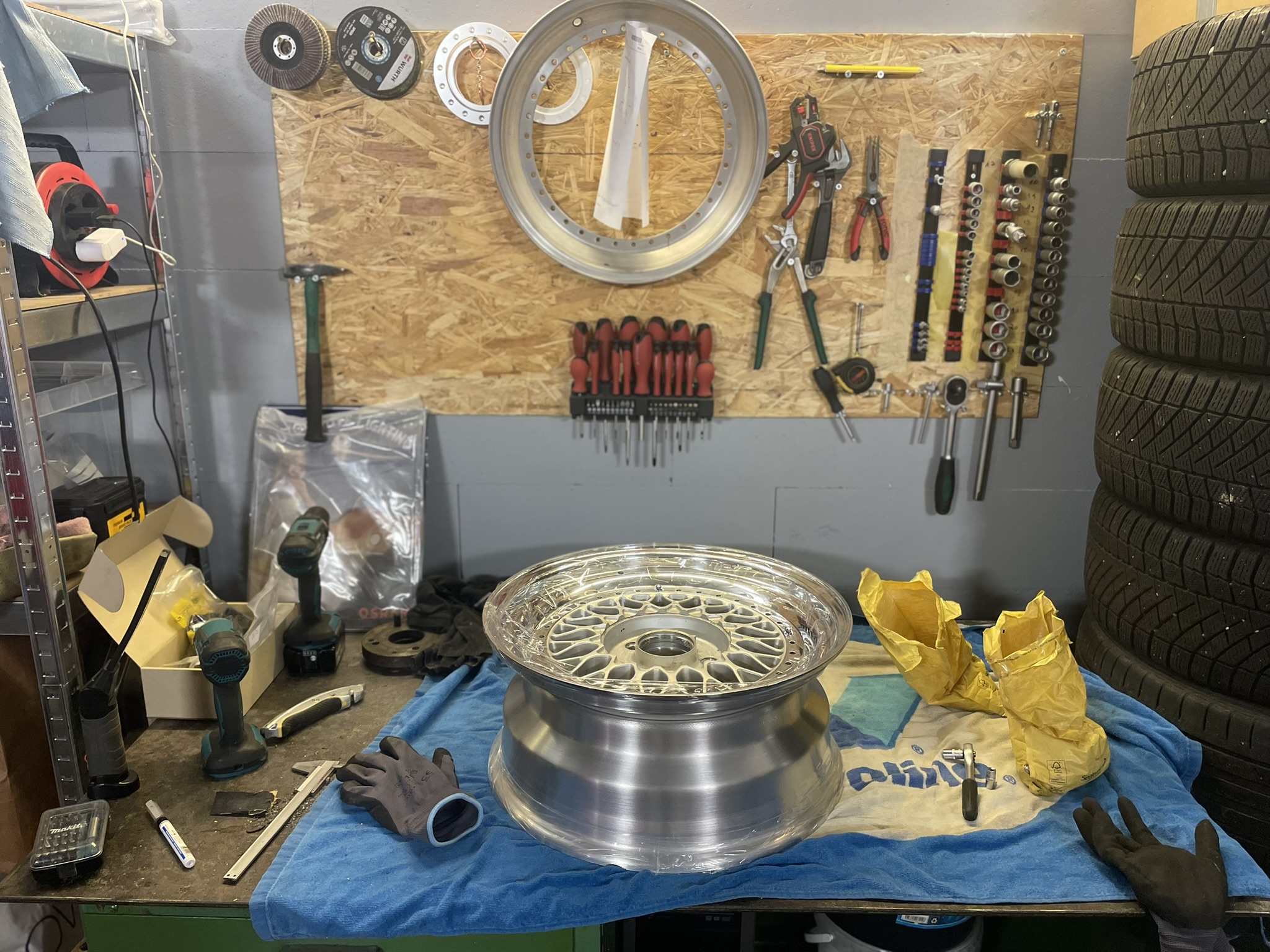

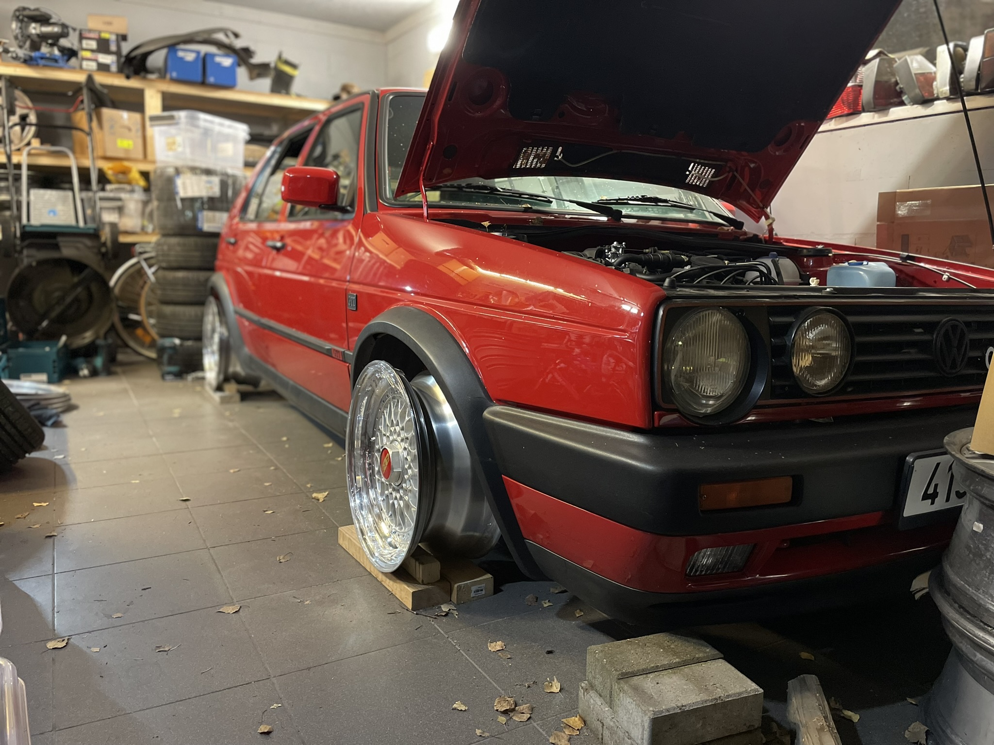

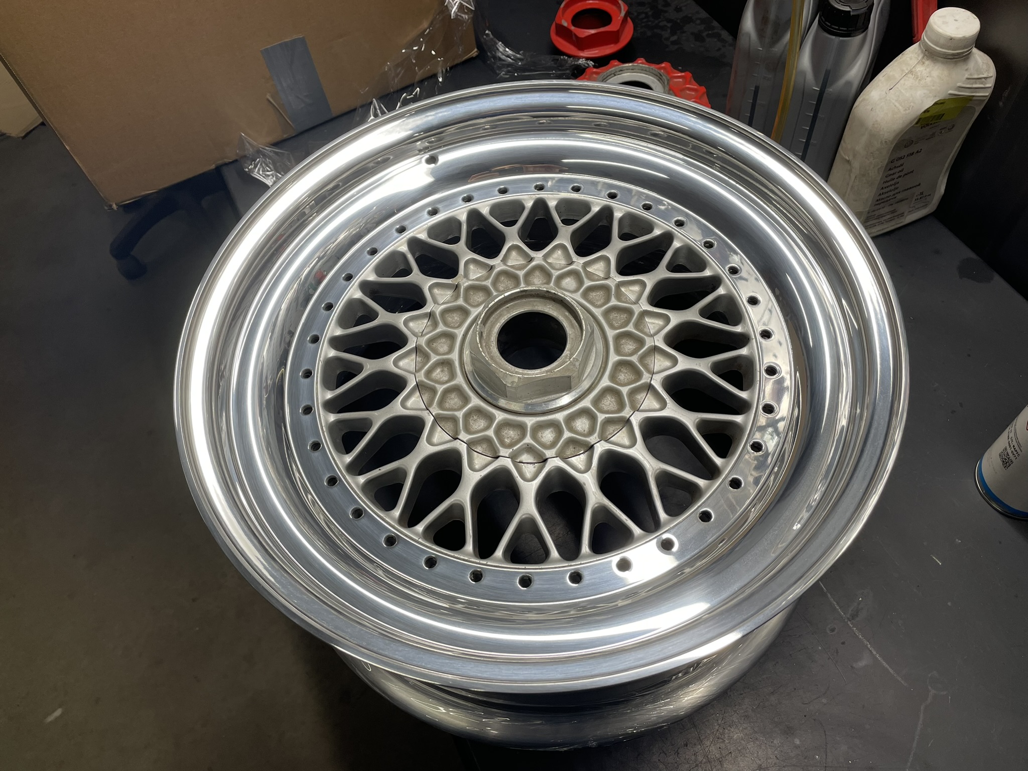

Nimelt sai tellitud BBS RSidele 16" to 17" randid/barrelid. Velg peaks kokkuvõttes tulema 7,5" lai.
Kuna velje keskosad ei ole 4x100, siis sai neid proovitud ka 20mm adapteritega. Minu silmis on see tulemus liiga hull, niiet veljed lähevad 4x100 auguvalemile. Hetkel on keskosad keevitamisel.
See aga ei heidutanud, ning pühapäeval, 7.04 sai auto kuurist välja sõidetud ning ka esimene poe tiir tehtud.

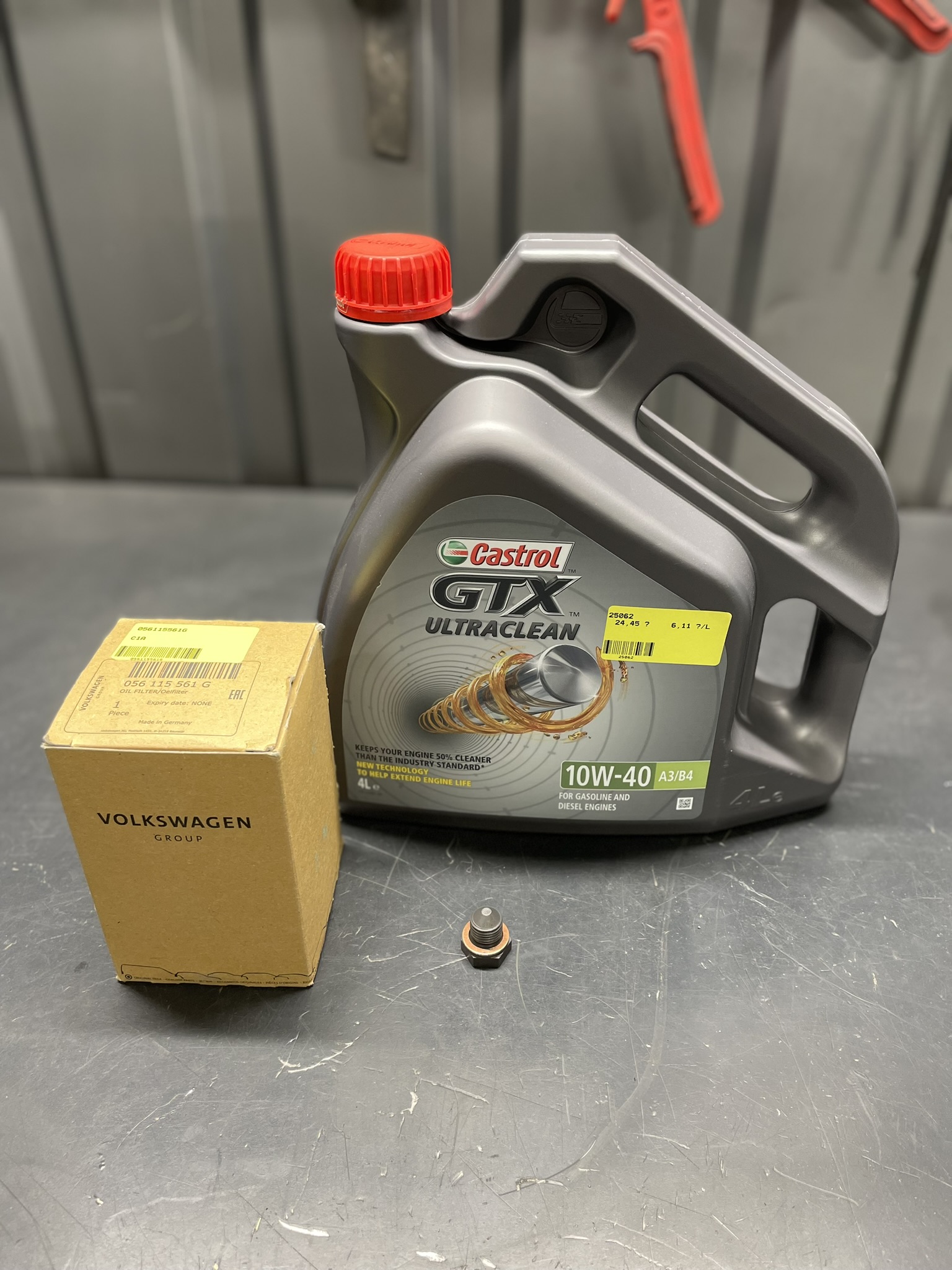

Õpetaja mulle ka mainis kunagi ammusel ajal, et autodel tuleb kord aastas õli vahetada. Seepärast sai vahetatud ära ka õli ja õlifilter.
