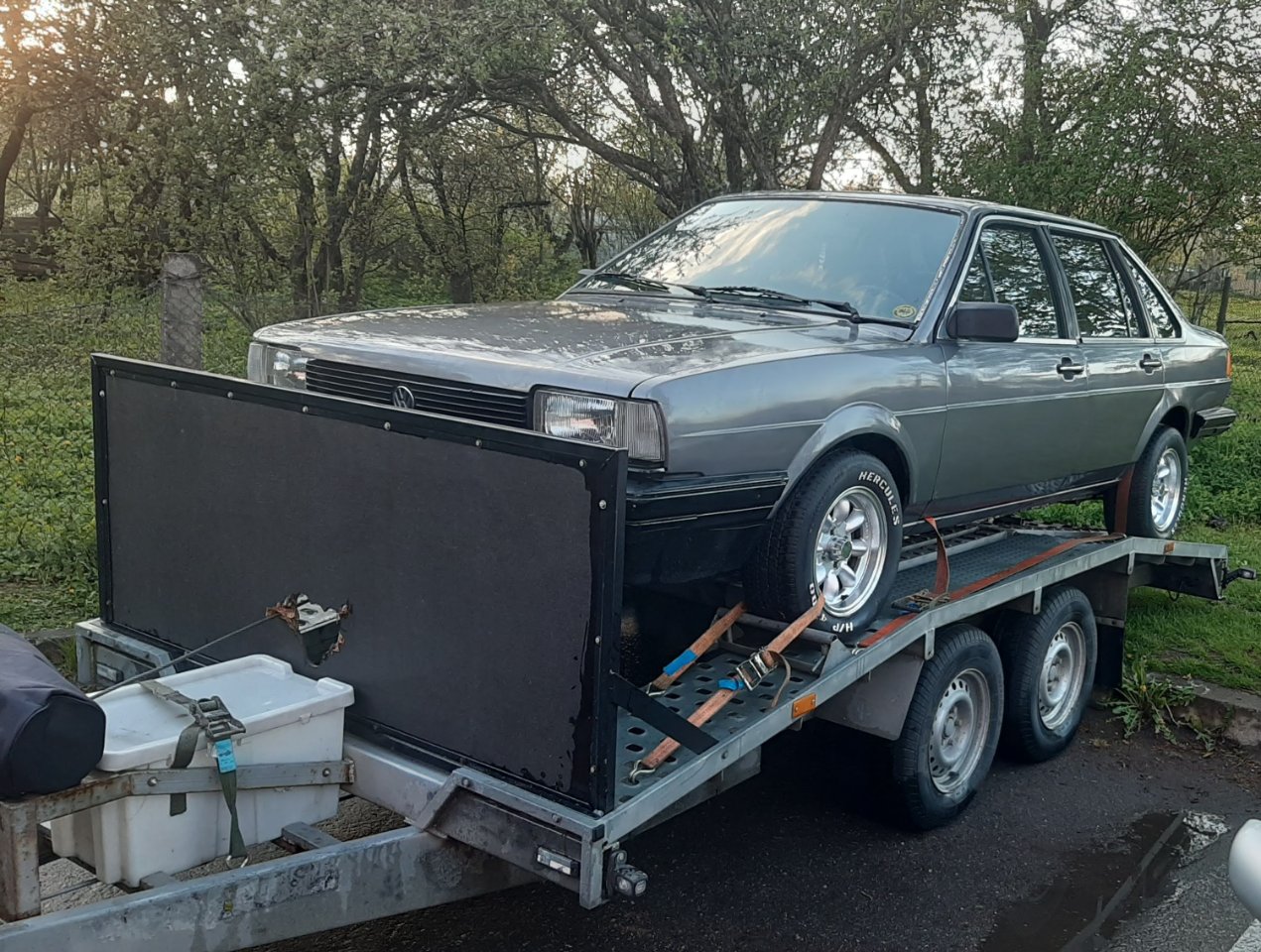

Üle kahe aasta on vist möödas sellest teemast ning tulemus vähese aja ja ressursside tõttu on järgmisel pildil näha - projekti taandareng pidi ka progress olema..
Positiivne on aga see, et masin saab siiski uue elu sisse. Pildil transpordi eel Kuressaarest Tallinnasse. Hetkel tehakse autole juba põhja, küljekarpide ja tiivaservade keevitustöid.
Kuna masin sai salongi vihma - istmed on hallitanud, ja uksed on läbiroostetanud, siis teab keegi öelda, kas minu autole sobivad kõikide Mk2 Passat/Santana istmed ja uksed?
