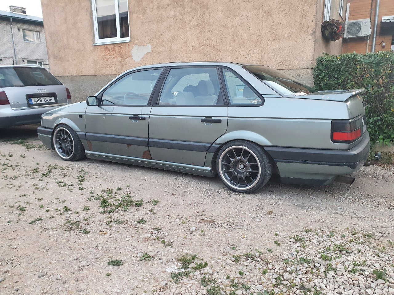

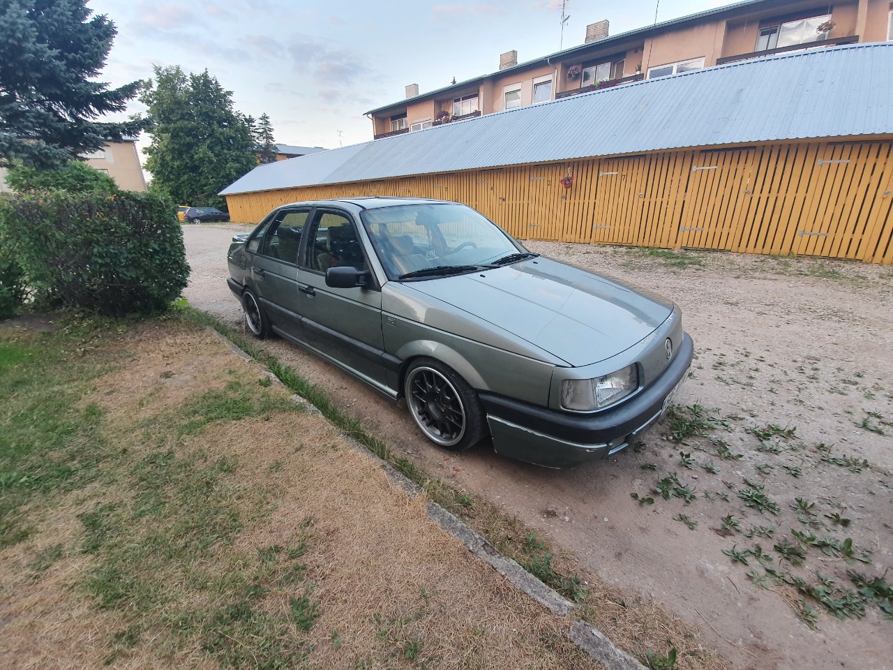

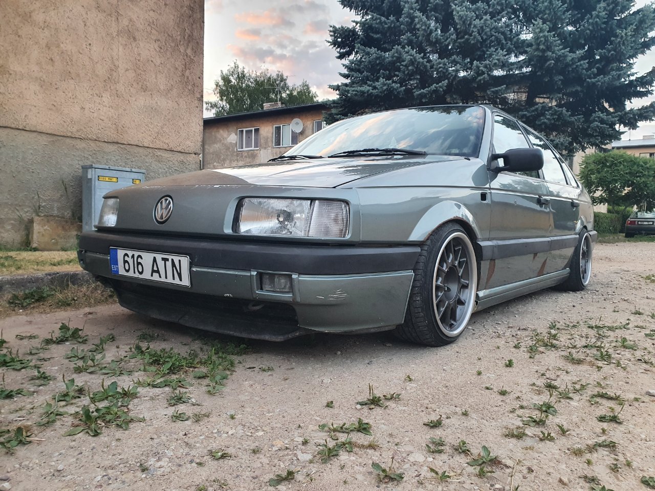

Hmmm ..
Pikemat aega mõtlesin kas sõidan golfiga edasi ja ostan mingi ''projekti'' pilli või töökorras liikuva ''talve'' auto. Paarpäev tagasi avastasin hea pakkumise ning sai kohe järgi mindud.
Üldiselt on päris korralik. Siinseal rooste täppe, paar mõlki, tagumine stange vähe räbal ja eest puudub lisa, laest tahab riie alla kukkuda. Sees on hele sisu mis on enamvähem, koni auke ja plekke leidub. Ainukesteks lisadeks on ainult aftermarketi katuseluuk ja udutuled. 4x ketas pidur, ees on vent kettad. Esi stangel ja küljekarpidel on peal mingi õhuke plastik lisa, värvitud osal. Esistange teeb suht cleaniks, ''lõug'' küljest sõidetud, karbi plastikud korralikud ja tagumise stange plasti sain kaasa, altpoolt oli ära sõidetud. Küljekarbi plasti pealt leidsin kirja kamei ja mingi toote koodi.
Tegemist vajab sumbuti, veepump tahab vahetust, mingi lambda [VW Bot: "Keel korda!"] jama ja starter on kutu(vahepeal võtab taha, vahepeal mitte)
Kui midagi meelde tuleb kirjutan juurde.
Üks pilt eelmiselt omanikult, varsti uued pildid.
