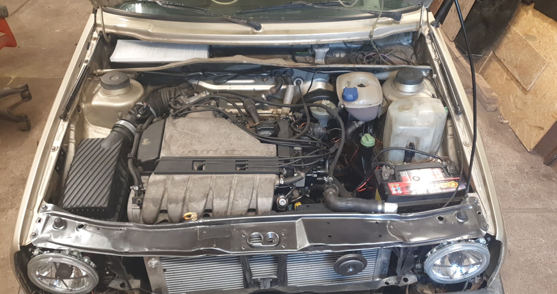

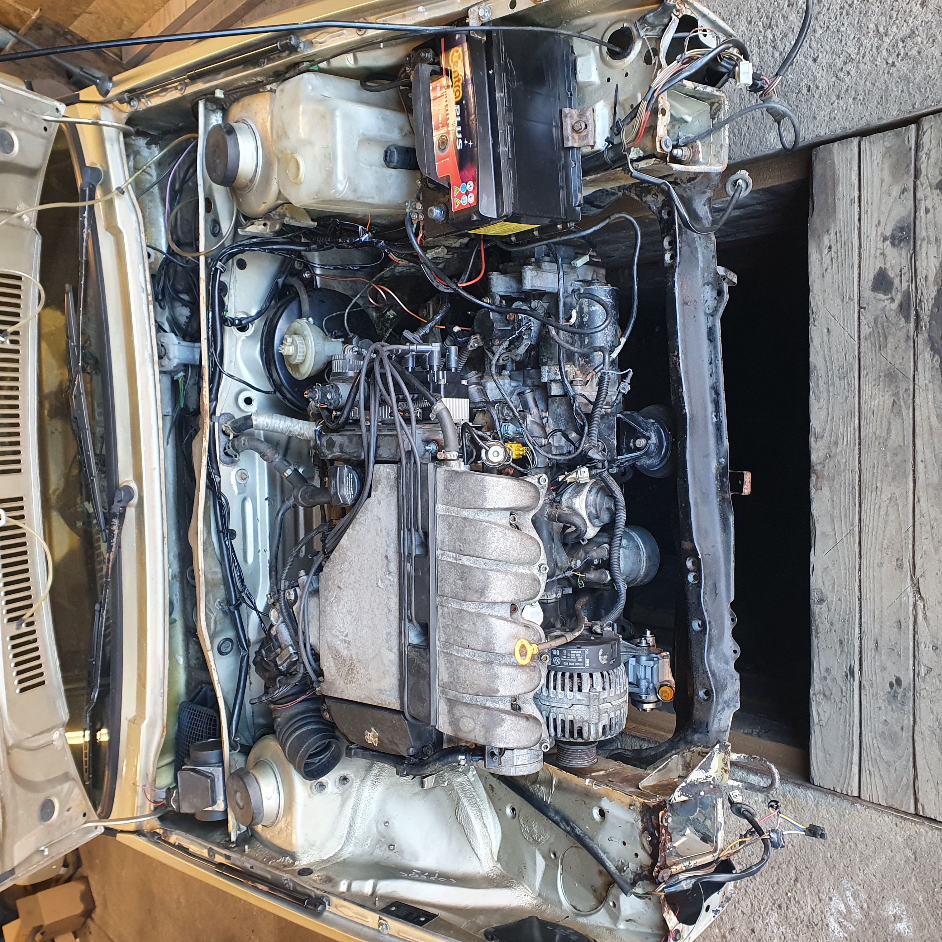

Tervist !
Olen klubis päris pikalt juba niisama ringi töllanud ja nüüd tuli selline mõte, et teeks ka äkki autost teema
Autoks siis :
Mark: Volkswagen
Mudel: Golf 2
Aasta: 1984
Liik: Sõiduauto
Mootor: 1.8 (66 KW)
Värvus: Beez
Keretüüp: Luukpära
Aasta oli 2006 kui see auto jõudis minu kätesse, autoks teda nimetada siis vist ei saanud, sest puudus mootor ja ka kõrvalistuja poolne esitiib ja üleüldiselt ei olnud esiotsas midagi. Abiliseks oli siis minu onu , kes suutis selle auto teha liikumisvõimeliseks ja selle autoga sai päris mitu aastat sõidetud mööda põldu nii suvel kui ka talvel.
Pilt siis algusaegadest:
Salong nägi välja päris õudne, kuna see oli mitu aastat seisnud ja väidetavalt oli lastele mänguasja eest
Kuna autopisik hakkas külge ja järjest rohkem tahtsin ka auto juures osata midagi teha, siis see oli täpselt paras "toorik" kus õppida .Kuna põld lõhub autot kõvasti tulid ka probleemid , mis tähendasid paljude veermikudetailide ja mootoriosade vahetust:P
Mootoris siis tehtud :
klapisääretihendid
1.hammasrihm
2.hammasrihma pingutusrullik
3.mootoriõli
4.käigukastiõli
5.veepump
6.termostaat,
7.sidur
8.5-ne käigukast
9.generaatoririhm,
10.karbuss(koos rem. komplektiga),
11.karburaatori ja sisselaskekollektori vaheline flants,
12.kontaktidega jagaja asemele elektronjagaja koos kommutaatoriga ja süütepooliga.
13.Õlifilter,Õli
14.Uus riie laepolstril
15.Katalüsaator eemaldatud
16.Originaal valuveljed taastatud ning uued rehvid: 175/75/13 Barum brilliantis 2
17.Sisu korrastatud- uus sigaretisüütaja, sisu komplektseks viidud
Veermikus on enamuses kõik uus: uued pidurid, puksid, šarniirid, roolivardaotsad ja amordid jne.
Natukese aja pärast oli selline:
Lõpptulemuseks oli see, et autol sai põhi ära tehtud ,karbid ära vahetatud, samuti nüüd see suvi värvitud, auto dokumendid ümber vormistatud.
Samuti on kõigil neljal uksel audi lingid, esimesed uksed pikaklaasiga ja muudki uut Plaan siis auto panna igapäevaselt liikuma kui load käes on
Palju on veel teha, sisu kokku panna, laepolstri riie vahetada, kuumapüssiga stanged üle teha, originaal valud ka olemas, need vajaks ka uut värvi jne, nipet näpet asju on ka palju:)
Pildid:
Peale valmimist :
Nüüd :
Oliver.
