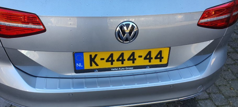

B8 universaal tagastange kate
Lugemata postitus Postitas Marko_L »
Oskab keegi öelda, kas B8 universaalile pakutakse mingit OEM tagastange pealmise osa katet, mis pagassi kauba laadimisel stanget võimalike kahjustuste eest kaitseks? Google viis mind ebaysse, aga sealsed variandid tundusid üsna second hand olevat.
Tänan.
https://ibb.co/7nWWngD
Midagi sellist, aga nagu mainitud, siis mingit käkerdist ei tahaks. Originaal võiks olla.
Nägin sellist asja sügiskruiisil. Mõtlesin enda Passatile ka panna. Mölleris pidi täitsa olemas olema see.
Postitusi: 5809
Tänatud: 607 korda
Ärge neid metallist ja muid padjopkasi kuskilt E-bayst ja Alist tõesti tellige. Nende paigaldamisel saate varsti tagaluugi alaosa värvida.
OEM täesti olemas koodiga 3G9061195, leti hind 69,88€
Padjopkad on üldjuhul liiga laiad ja lähevad otsapidi luugi serva alla ja vahe kaob ära. OEM lõpeb enne luuki ära, ega hakka vastu hõõruma.
Läbipaistev kile 3G9061197.
Metalliimitatsiooniga plastik 3G9061195.

Läbipaistva võib iga suvaline kleebistega tegeleja kivikaitse kilest välja lõigata.
jussike kirjutas: 16 Nov 2023, 22:59
Tänan, seda vastust oligi vaja.
Lugemata postitus Postitas kkkk03 »
Väga kvaliteetne toode on https://schaetz-shop.de/ladekantenschut ... lltrack-b8 .
Ei ulatu päris ette välja et tagaluuk kriipima hakkaks ja ülespoole kõverdatud otsad ning kumerdatud servad jätavad soliidse mulje.
Ostsin ja ei kahetse.
kkkk03 kirjutas: 30 Nov 2023, 13:19 Väga kvaliteetne toode on https://schaetz-shop.de/ladekantenschut ... lltrack-b8 .
Nii läikivat asja enda autole külge ei paneks ilmselt.
Korralik tugev läbipaisev kile on ikka väga hea! Ma isegi läheks mõnda kilega tegelevasse ettevõttesse ja teevad pikema, laiema ja paremini katva kui originaalis
Alternatiiv siis OE plastist harjatud rvt imitatsiooniga
