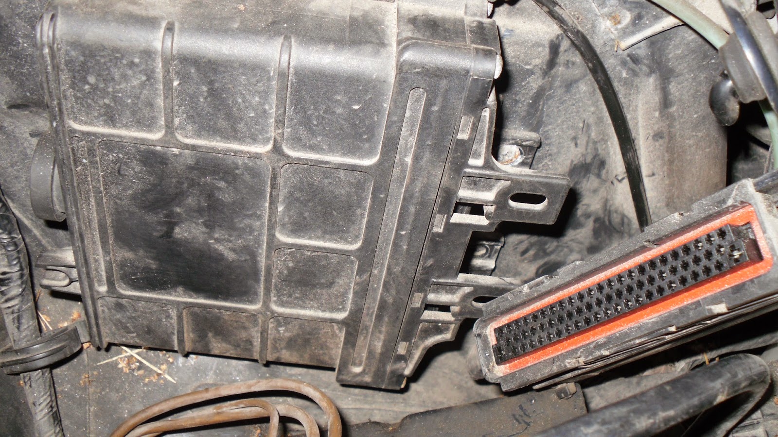

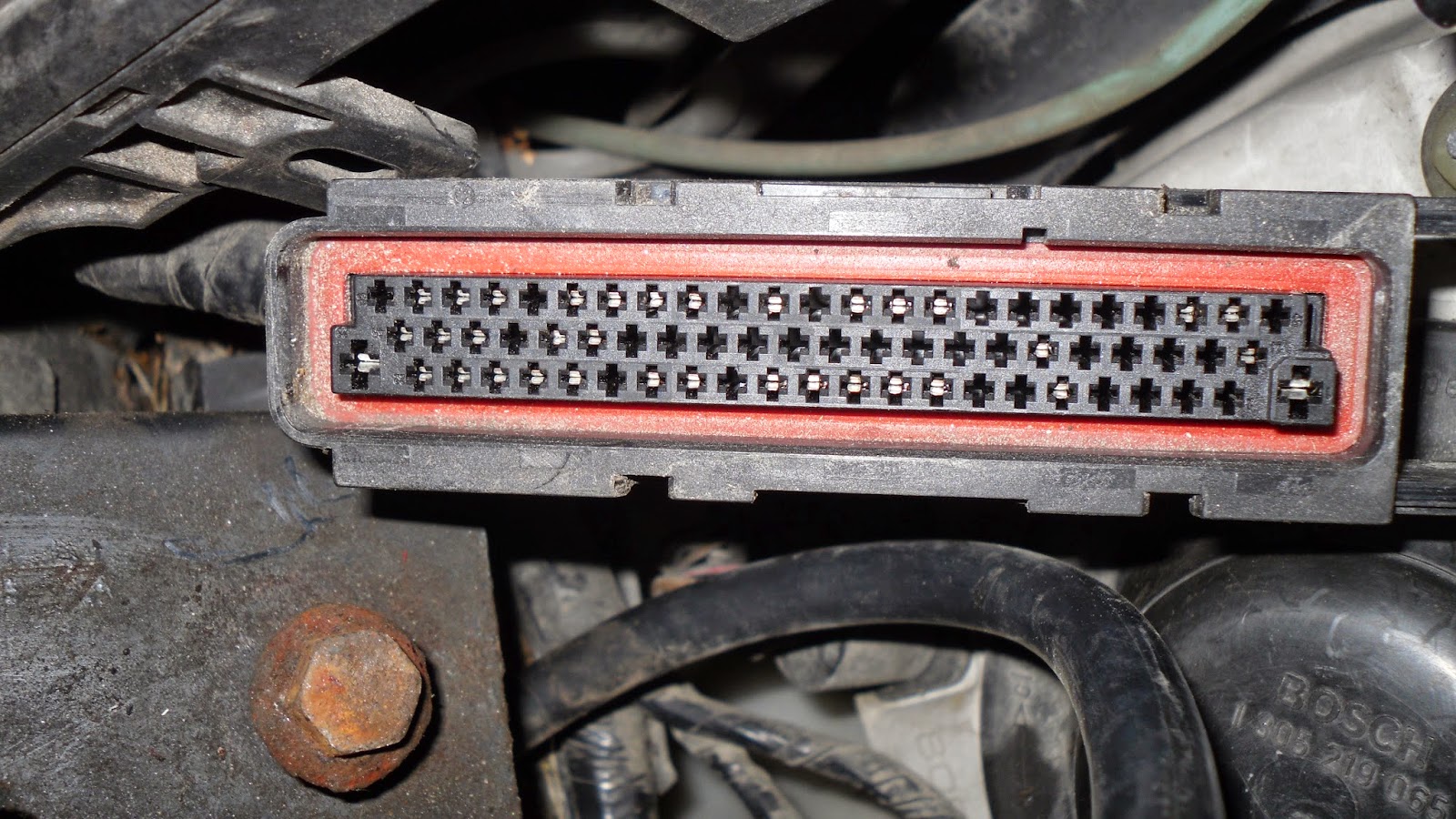

Käigukasti aju peaks olema kapoti all, aku juures:
http://1.bp.blogspot.com/-JbCvfH1KK4M/V ... C13838.JPG" onclick="window.open(this.href);return false;
Ning kõik need kastis olevad solenoidid peaks sinna pistikusse tulema.

Ehk on kellegil selle pistiku "pinout`i"
Millised otsad on N93 omad ja milline peaks olema selle solenoidi takistus.
Huvi pakub ka käigukasti pistiku otsad.

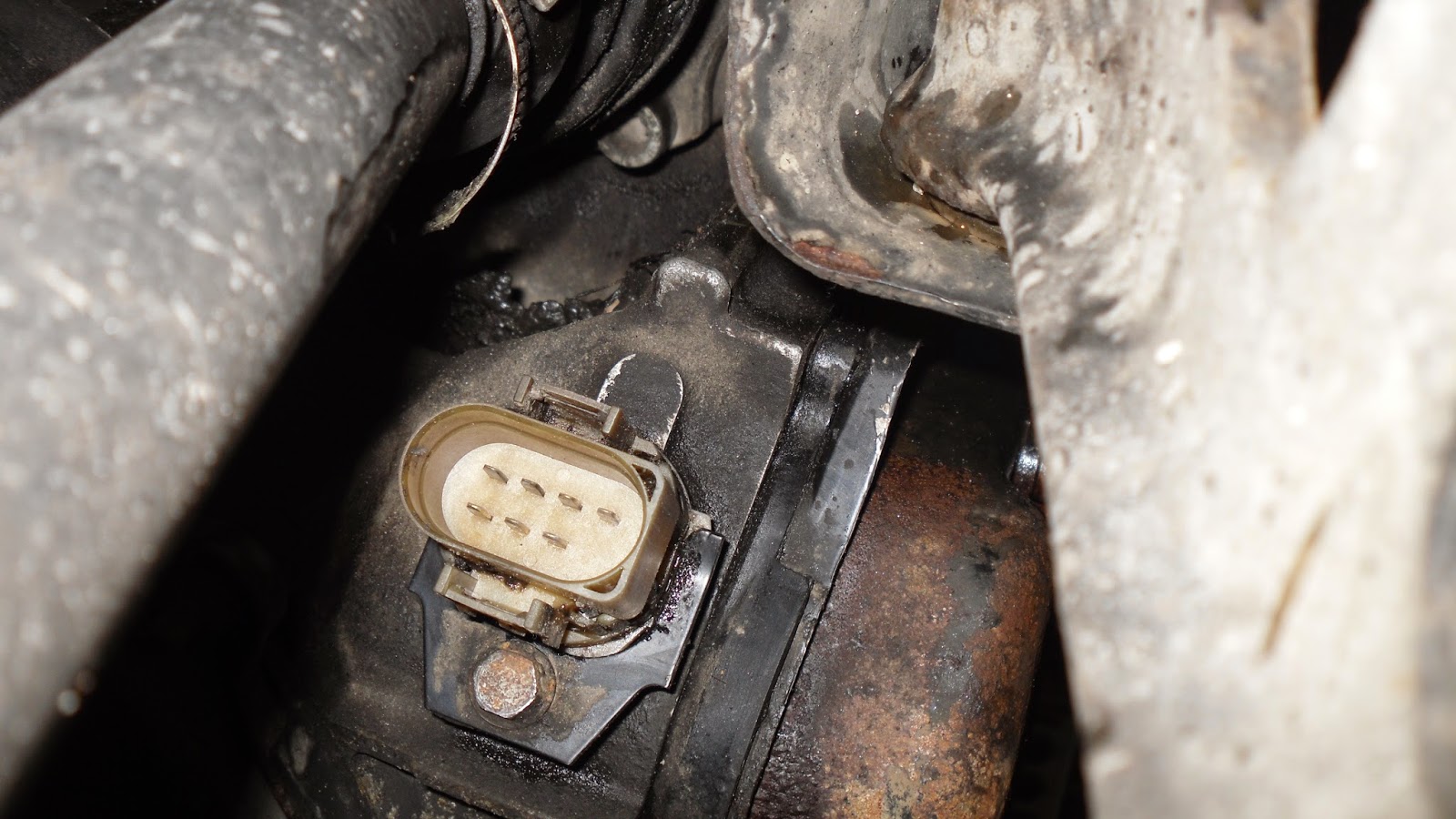

Käigukasti otsas oli selline pistik:
http://1.bp.blogspot.com/-Z-SOQ2j7aE8/V ... C13846.JPG" onclick="window.open(this.href);return false;
http://4.bp.blogspot.com/-GYy20G_YCLc/V ... C13849.JPG" onclick="window.open(this.href);return false;
Oleks vaja selle pistiku juhtme skeemi, et kontrollida, kas viga on juhtmes või kastis.

*Kohapealt liikuma hakates, kui panin D käigu sisse ja lasin piduri lahti, siis liikuma hakkas pikema viivitusega, kui tavaliselt.
Kas võib loota, et viga on hüdromuhvis või umbes kastifiltris?

Patsiendiks siis 2000 aasta vanem Seat Alhambra 81kw ja 4 käigulise automaatkastiga AG4.
Doonoriks mingi Golf 4, bensukas ATM 4 käiguline.
Alhambral hakkas kast libisema ja suure libisemise finaal oli kadunud käik, enam ei mäletagi milline, kuid segas sõitmist.
Õlivannis olid plastikutükid ühest rõngast, pildil siis terve rõngas doonorkastilt ja tükid Alhambra kastist.
Doonori oma justkui sobis.
Rõngas oli kohe kaane all ehk kaane küljes.
Kahjuks riknes või rikkusin ära kaanetihendi, kas nüüd peaks appi võtma pappkarbi ja osavad näpud, tihendi abimaterjali tuubis või ehk keegi juhendaks mind uue tihendini, mille omandamiseks ei pea neeru ära müüma?
Tihend siis selle kaane all.
Kaane all oli ka sidurikettad pakkidena, metall kestas, kogu selle paki panin G4 oma ja justkui sobis sinna.
Eraldi olevad kettad, mis on kohe kaane all panin ka doonor kasti omad, kuid doonoril oli neid 4tk ja Alhambral 5tk
Kas nüüd rotid viisid ühe minema`?
Sisse panin 5 tk ja kui nüüd tihendi ka saaks, siis paneks kaane peale ja kokku tagasi.
Kas see ka tööle hakkab?
Targemaks saan ikka Smile
