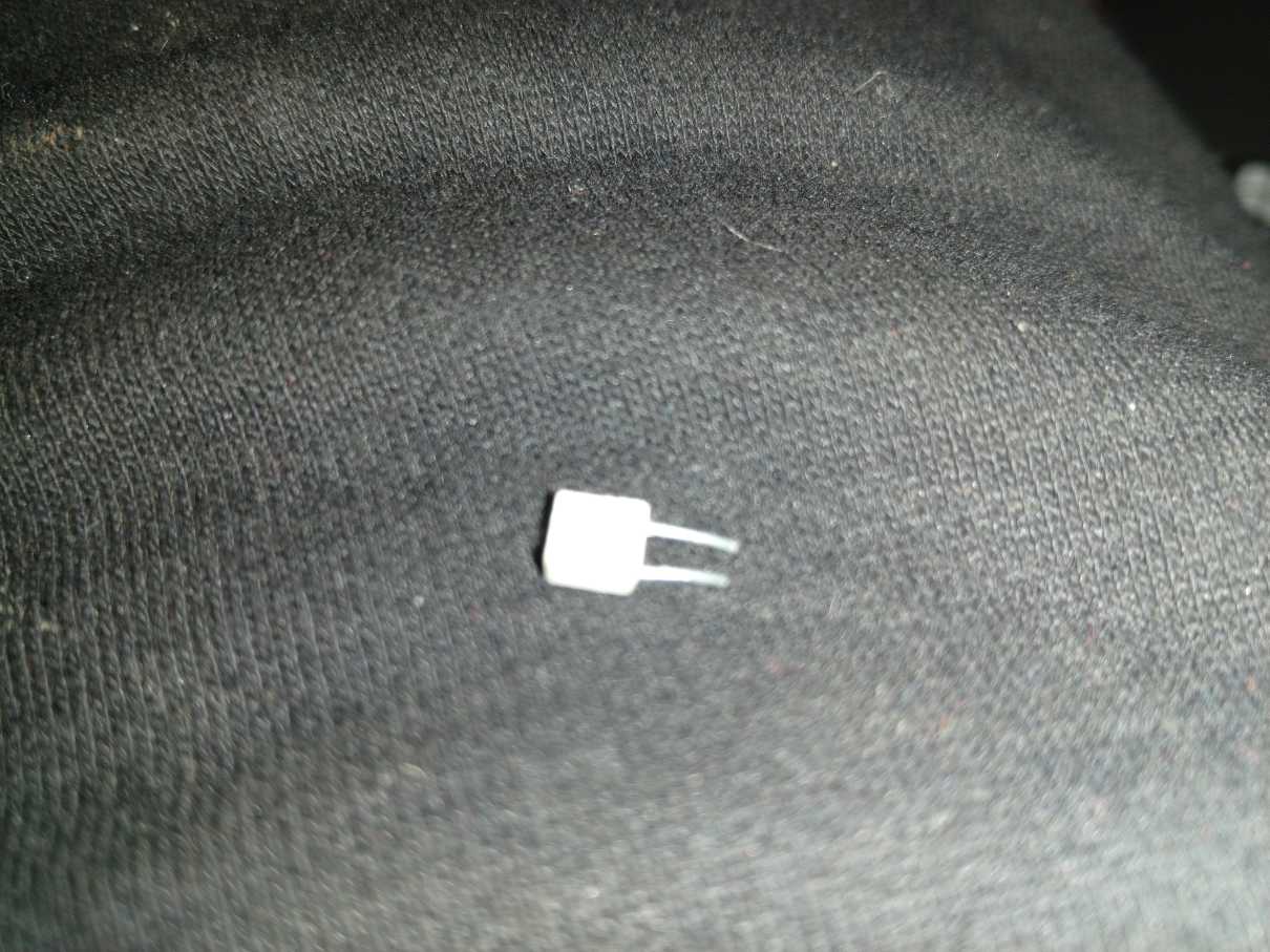

6. Hakkkasin siis Webastot lahti kiskuma, kruvid mis trükiplaadi katet hoidsid olid nii roostes, et 2 tk murdusid kohe ära ja nägin kurja vaeva, et kaant kätte saada . Lahti ma sain... Selgus siis põhjus, elehktroonika oli märg ja kondentsi oli kogunenud nii palju, et juhttransistor ning temperatuuriandur olid poolest saadik vee sees.
7. Vedasin kogu kraami tuppa ja kuivatasin toas ahju peal 24 tundi kõik ära.
Diagnostika näitas juba +110 kraadi kui juhtmed tükiplaadile järgi panin.
NTC temperatuuriandur on pisike valge kandiline jublakas suure juhttransistori kõrval. Veel 24 h toas ja diagnost näitas 90 kraadi, seega veekahjustus (lühis)selles anduris.
8. Internet pakub NTC anduriks 2 varianti 12kiloo-oomi ja 10kilo-oomi, kuna lähim Oomipood asub 80km kaugusel ja üks temperatuurirelelee oli kodus, sai sealt võetud 10kO NTC ja see juhtus olema vist õige.Toas + 25 ja Webasto diagnost näitas täpselt sama. Näpuga hoides temp tõusis kuni +34 ja siis tagasi kuni +25.

Väga hästi kirjutatud, liigutan DIY alafoorumisse. Kui juhtub mõni pilt selle anduri asukohast jms. olema siis võiks lisada, saaks väga hea õpetuse kokku.

Nüüd mingi põleti jama tekkis. Kui aega saan, siis võtan ka kaane uuesti lahti ja teen pildi ka asukohast.
