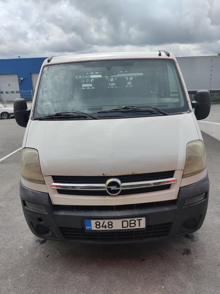

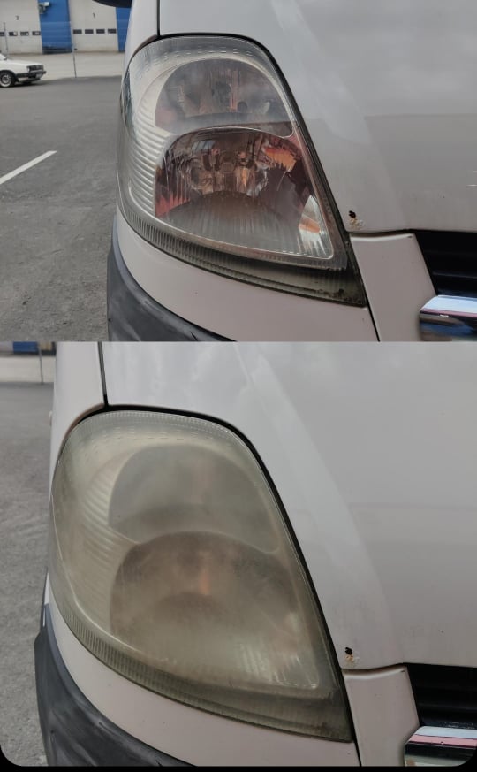

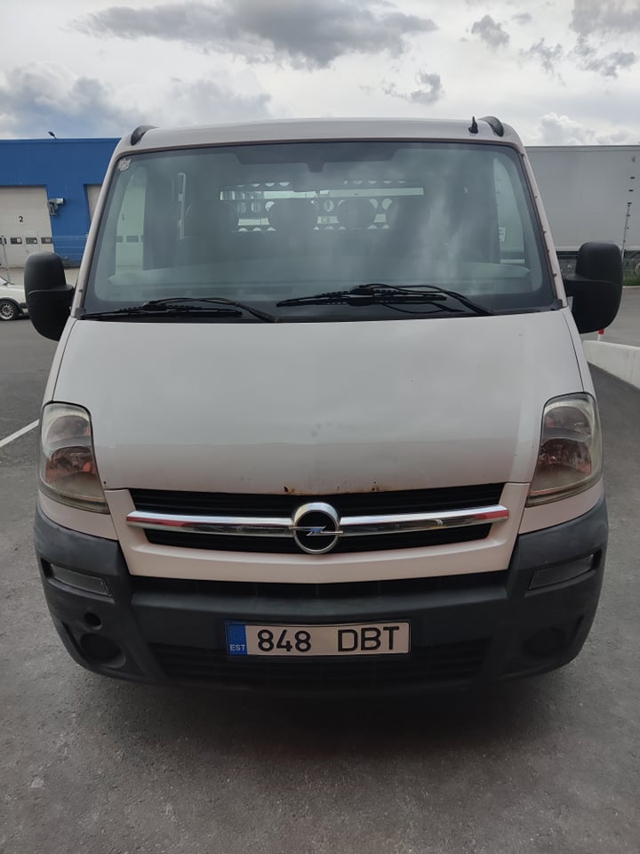

Keegi soovib Tartus auto tulede taastamist? Ostsin ka korraliku masina, et tööd veel paremini teostada ning poleerimismasiniga üldse peale ei pea minema. Kui kellegil seisab auto mille tuled väga tuhmid ja kollased, siis palun too minu kätte teen tasuta ära, et kätt harjutada ning lõpuks hakata ka teenust pakkuma.
