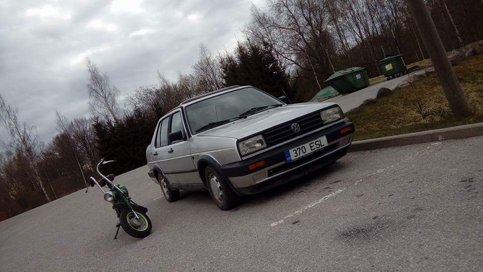

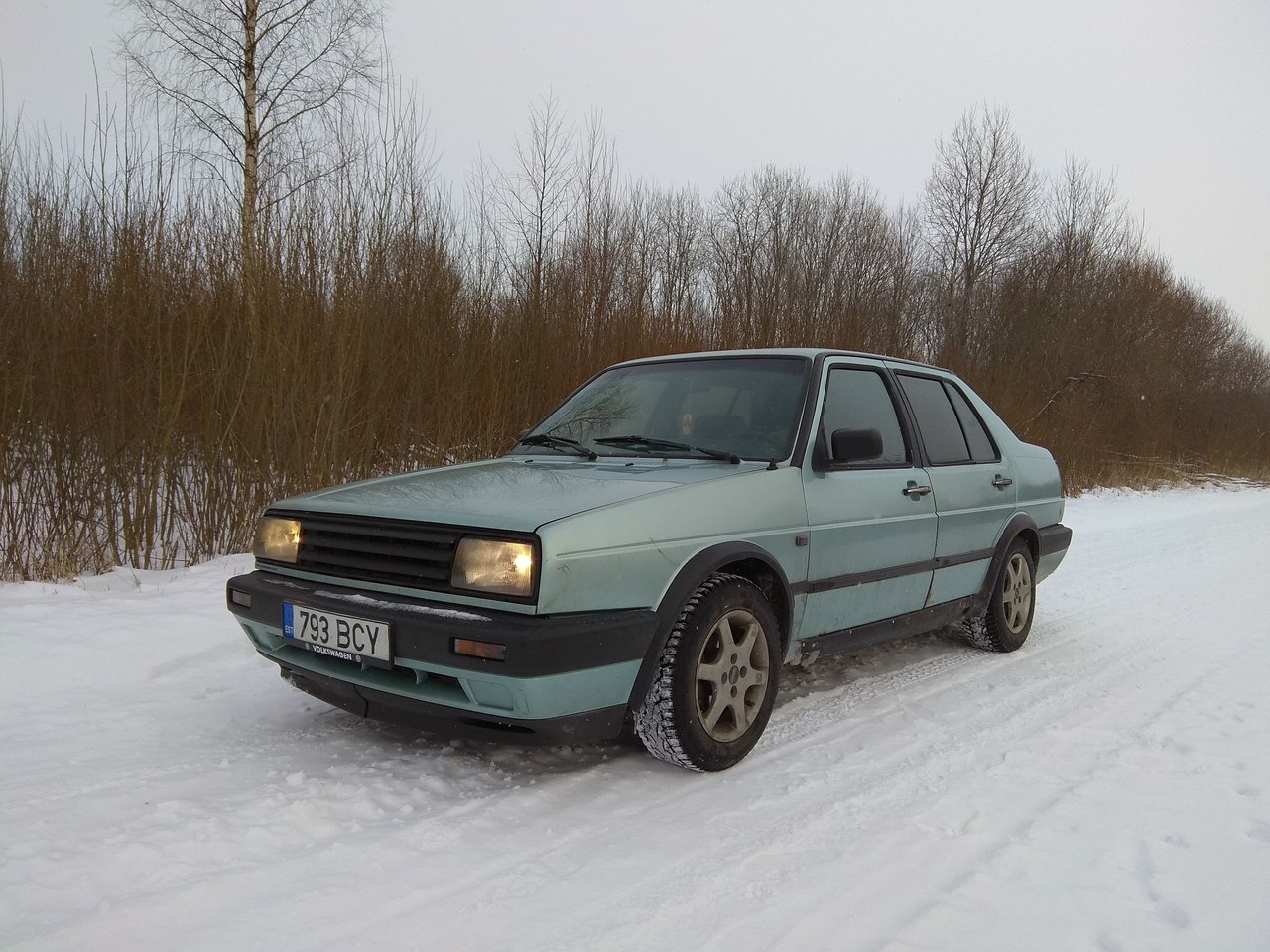

Meenutusi minu kahest eelnevast:
Kahjuks Eesti turult on suhteliselt võimatu midagi korraliku leida. Pigem tõesti kas Saksamaalt või ehitad ise üles.
