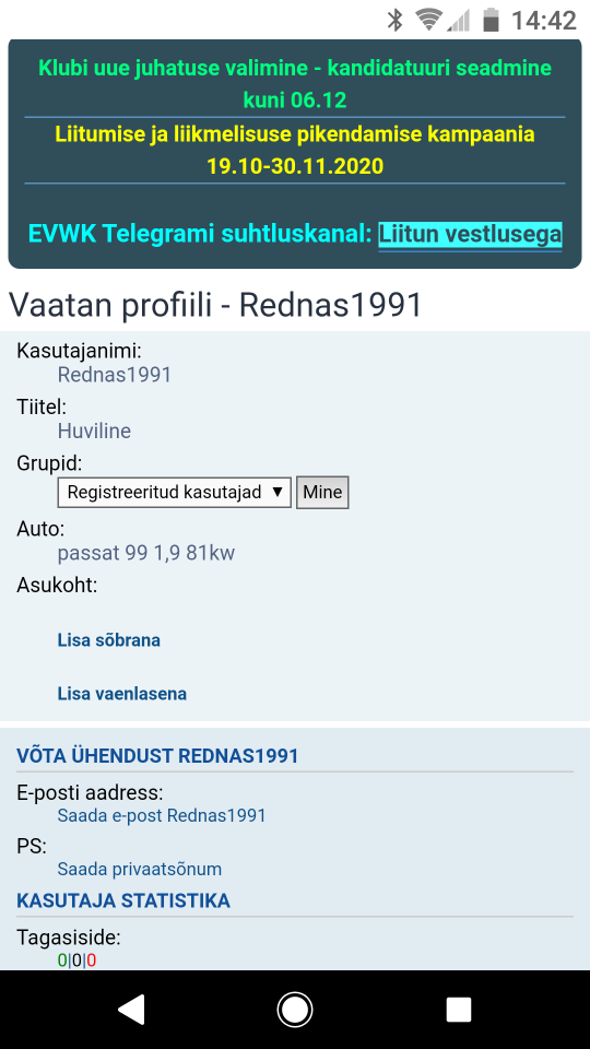

Äkki see mis profiilis?
Postitusi: 5300
Tänatud: 222 korda
K: Karterip?hja tihendi vahetus???
Maahärra kirjutas: 21 Nov 2020, 14:45 Äkki see mis profiilis?
Mobiilis profiili ei näe :oops:
