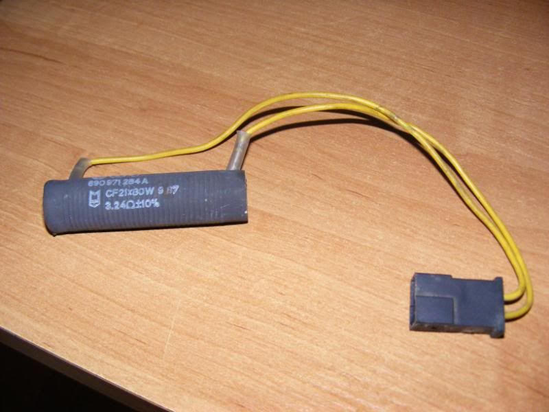

Nii...

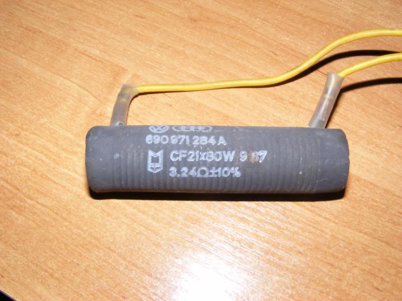

Käisin riiulite vahel- selline asi siis-
Varuosanumber- 690971284A

Eile õhtul kui mul kogu mootorijuhtmestik peale hakkas saama, siis selgus, et ilmselt ma ei peagi seda taga ajama hakkama. Kuna aju juures kõik pistikud said ühendatud ja selle jaoks miskit üle ei jäänudki. Võimalik, et see oli ainult CE1 juhtmestikuga autodel? Hardi luftwaffel ma nägin seda ja haynesi manualis polnud ka mingit märget, et millistel see on/ei ole. Aivo82-l oli varuosade kuulutus, küsisin kas tal on sellist, aga tema 89.a (vist) masinal seda ka vist üldse polnud.
Mulle tundub, et see on auto elektrisüsteemi tekkinud mingi "konflikti" tagajärjel :D Või siis ei osatud sel hetkel paremini. Sest nagu pildilt näha, on selle takistus ainult 3.24 oomi, aga koosneb 21 takistist, igaüks 80 W (üsna ulmeline minu mõistuse jaoks) :P

Ei ole seal mingit konflikti, ka uuematel monokatel(ja ka hargpritsetel skeemi järgi) on seal ahelas tegelikult takisti. Ainult et takistiks on õige pikkusega takistusjuhe kaitsmekarbi taguse pistiku ja mootori sarja vahelise pistiku vahel. :wink:
See takisti on tõepoolest pärit CE1-ga golfi küljest. Minu Toledo(94aasta ja CE2 süsteem) mootoriga Jettal on sarjas takistusjuhe...
Ei ole CE2-ga Golfi monoka elektrit lahanud... :oops:
