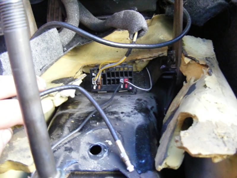

pppp kirjutas:Kas seal on lisaks OBD pistikule veel vanakooli 2+2 diagnostikapistikud kah olemas?
Valetasin rsk... Piilusin sinna katte alla eile kiiruga ja nägi pistikute moodi välja küll...
Täna lammutasin selle kandi laiali ja...
Täna sai jälle proovitud- 10km sõitu ja siis lööb ABS-i tule põlema...
Ja plokki lähevad ikka kõik rattad! Kuigi sel hetkel on süsteem endaga jummala rahul...
Hirmsasti tahaks sellest ABS-i "kalast" lahti saada!
Kellegil häid ideid või veaotsinguks juhendit?

Arvasin, et olen ainuke hull, kes sellise asja on teinud. Lintkaabel paneb sellel ABS il kala, ja annab klappide veakoode.vendluts kirjutas:Kontrolli abs agregaadi küljes oleva pistiku klemmide kaudu solenoidide takistust . (saab mõõta testriga.)
Mul oli samalaadsed nähud, siis selguski et jamad asusid abs-i klappide kaane all. Peapõhjus oli lintkaabli
jooteühendused pistiku juures. Sai siis joodetud uued juhtmed solenoidist otse pistikusse. Siiani asi toimib.
Sai samuti kogu see kupatus lahti harutatud ja juhtmed joodetud. Nüüdseks auto sugulasele maha müüdud aga töötab siiani.
Kusjuures ta ostis omale hiljuti samasuguse diisel Passati ja sellel samamoodi ABS
