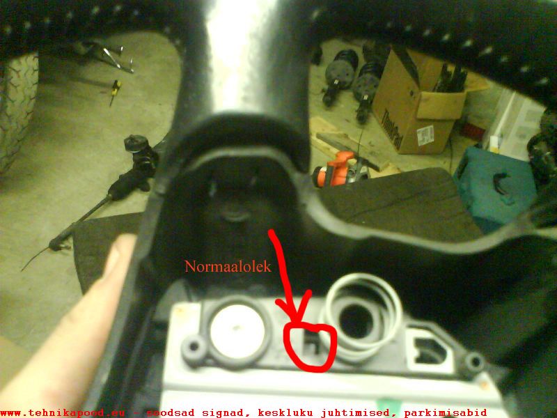

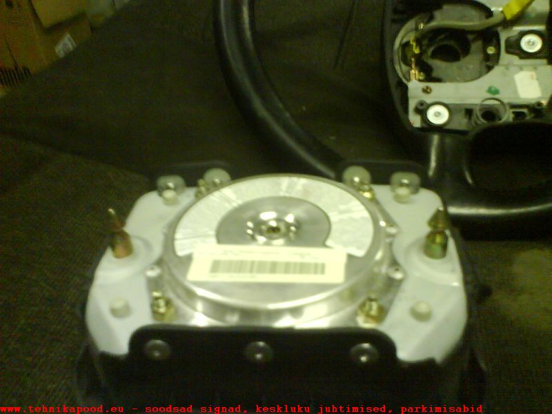

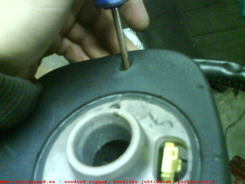

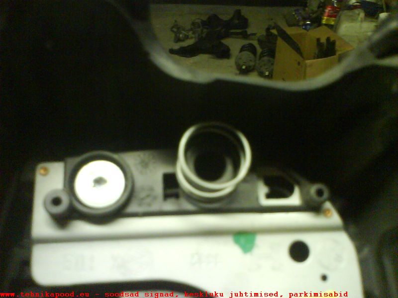

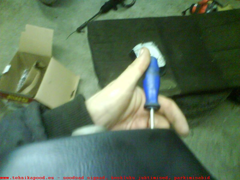

Nii, hakkame siis otsast pihta.
Airbab ise (need nagad siis on ühe metallvarda taga kinni, mis allpool toodud):

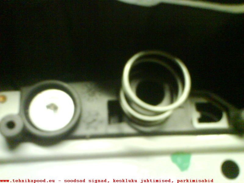

See vedru surub siis Airbagi pingesse, et varda taga püsiks:
Nn metallvaras rooli sees normaalolekus. Seda saad siis tagantpoolt kruvikaga liigutada:
ja välja surutuna:

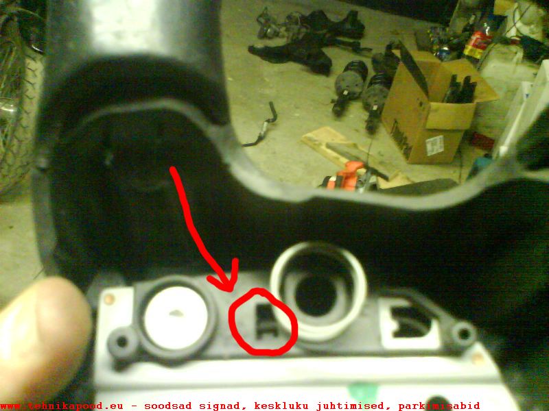

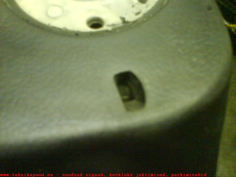

Tagantpoolt ava, nn kalle on siis see asend, kus varda välja surud:

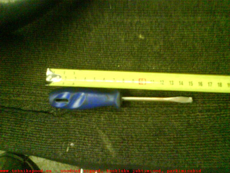

Pingutamiseks lükka otse kruvikas sisse (lõpuni) ja siis vääna väljapoole. Sisse peaks minema 4 cm. Kruvika pikkus võiks olla kuskil alla 15 cm. Nagu enne sai öeldud, siis lihtsam on teha kui see rooli posti ja kellade vahel olev "kumm" ära võtta ja kellade poolt teha.
Normaalolekus kruvikas sees:
Pingutatud/varrast eemale lükkavas olekus. Samal ajal tõmba teise käega airbagi eemale. See on tunda kui ta lahti on.
Kruvikas mul selline, aga kannatab ise natuke lühem olla. Pikem mitte, kuna siis hakkavad armatuuri kellad segama:
