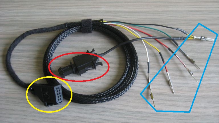

Käiks korra elektroonika poole veel puust ja punaselt üle.
Kuhu läheb kollase ringiga pistik?
Kuhu läheb punase ringiga pistik?
Kuhu lähevad sinise ringiga klemmid(millised neist aju karbi juures oleva pistiku külge,millised mujale ja kuhu)?
Viimati muutis masuurik, 02 Jaan 2012, 16:15, muudetud 1 kord kokku.
Re: Püsikiirushoidja paigaldus passatile .Täpne seletus?
Räägin küll Golfi näitel, kuid peaks olema Passatiga analoogne.
Kollase ringiga pistik läheb cruise controli hoova juurde. Tavalise suunatule hoova juures sellist pistikut polegi.
Punase ringiga pistikusse läheb see klemm, mille võtad ära kaitsmeplokist.
Sinises kastis olevatest klemmidest ülemine (kuhu ühendatud kaks juhet) läheb kaitsmeplokki selle klemmi asemele, mille sealt välja võtad.
Ülejäänud neli klemmi sinises kastis lähevad sellesse pistikusse, mis asub seal kojamehe hoovastiku all (pistikul nr-d küljes ja iga värv siis loomulikult õige nr-ga kokku).
Probleemidest - kojamehe hoovastiku aluses karbis asuva pistiku (vähemalt G IV-l) kätte saamine on minu arust piisavalt lihtne ja orig. juhtmete korral puudub vajadus tinutamise järele (pistik karbi küljest lahti ja pistikul lukusti lahti, klemmid sisse ja kokku tagasi). Minu arust on probleemne hoopis kaitsmekarp. Vajaliku klemmi sealt kätte saamine käis minul igatahes üle jõu. Lammutasin seda kaitsmeplokki niipalju kui julgesin, seda klemmi sealt kätte ei saanud. Lahendasin olukorra väikese muudatusega juhtmekomplektis. Kui keegi teab mingit nõksu, kuidas seda klemmi sealt mõistlikult kätte saada, kuulan huviga
Cruisiga kaasas olnud õpetuse järgi tuli vabastada kaitsmeploki riiv, kuid sellest oli vähe tolku. Seal jooksevad risti toitelatid ja neid ei tahtnud ma enam lahti võtma hakata, see oleks tähendanud terve kaitsmeploki lahti harutamist.
Viimati muutis tuuleiil, 02 Jaan 2012, 17:01, muudetud 1 kord kokku.

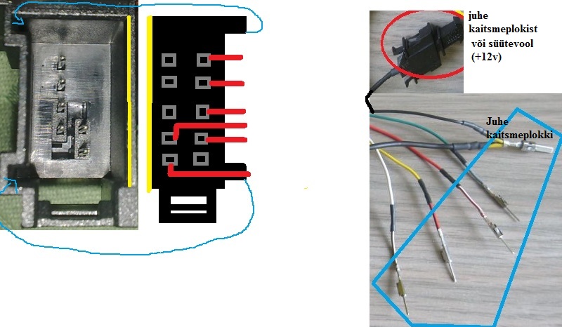

Aega läks nüüd natuke mööda,aga nüüd kang olemas.Mis puudu on,on juhtmesari.20-30 eurot selle eest küll palju maksta.
Siis mõtlesin,et ehk mõni inimene,kellel kang ja juhtmed laual,viitsib kiire ühendusskeemi lõpetada.
Pistiku saab ideaalselt teha vanast kelladeploki juhtmepistikust.Natuke lühemaks lõigata ja klemmid ringi tõsta.
Kahjuks aga ei tea nüüd millised kuhu tõsta värvide järgi.
Nägin vaeva ja tegin lihtsa skeemi,mille oskaja inimene ära kenasti saab lõpetada.Pistikul 10 auku,kangil on 6 klemmi püsti ning juhtmepundist väljub 5 juhet.Ilmselt 1 juhe siis pistikus või juhtmepundis sillatakse.Mis ja kuidas?
Oleks palju kergem osta juhtmesari,aga liialt palju maksab juhtmete kohta.Vahendid olemas kõik ,et nokitseda,vaja teada skeemi.
Keegi võiks samas ka ära märkida siia millisesse pistikusse aju juures ühendada vaja 4 juhet(Pistiku nr ja värv ning kas seal on 4 juhet ,kuhu samad värvid võib lihtsalt juurde keerata?)
Autoks siis ikka jäkuvalt 1.8 passat 99 a 92kw elektroonilise gaasiga.

Asi pole oskuste ega vahendite taga.Kõik olemas,aga pole saanud aega,et lahti võtta ning süsteemiga vahetus kontaktis süveneda.Lihtsam on ennem kõik väga selgeks teha teoreetiliselt ja siis asi ette võtta.Olen alati sedapidi toimetanud ja hea lihtne pärast:)
Ühendamises polegi probleem.Asi selles ,et pole selle kangiga istuvat originaaljuhtmestikku-Ei raatsi ost nii kallilt.Pistiku tegin kangi külge valmis ehk kangist jookseb läbi pistiku edasi igast pinnistjuhe.Kokku tuleb praegu kangist välja 6 juhet,millel suvalised värvid.Selleks ,et interneti õpetustega asi ära teha oleks hea mõte viia juhtmevärvid ülaltoodud pildi peale üle.Selleks oleks vaja teada,milline kangist tulev juhe ühendada näiteks rohelise külge,milline kollase külge,milline valge külge,milline punase ,milline selle kaheks jaguneva musta otsa külge.
Tundub keeruline,aga tegelt tahaks lihtsat asja teada.See kel kang laual koos juhtmetega oleks saaks aidata.
Kangi enda pistikul pole ühtegi märget.Lintkaabel jaguneb kaheks ennem pistikut-tekib 2 ja 4 klemmi reas.
Eks teen sellega enda elu ise raskemaks,aga seda tõesti veits palju.Tegin selle pistiku 5 minutiga valmis.Õiget värvi juhtmeid külge joota ja rüüsiga edasi vedada veelgi kergem.
Need on ju suvalised värvid, auto pool on niikuinii muud värvid. See ei päästa sind ikkagi sammugi edasi. Selle juhtmekomplektiga on arvatavasti juhend kaasas, et ala roheline läheb punane/kollane külge jne. Rohkem ei ole sind enam võimalik aidata. Sulle on antud nupu kirjeldus, mis pin mida teeb. Sulle on antud skeem, kus on kirjas pinide värvid. Kui sul kangi taga ei ole kirjas, mis pin mis on, siis võta tester kätte ja hakka proovima. Ei tohiks väga keeruline välja möelda olla, mis pin mis on.
Tegin omale elu kergemaks ja ostsin õige juhtmesarja koos õpetusega.Juhend on väga hea ning lihtne,aga küsiks mõne asja TEINUD INIMESELT üle.
Juhend soovitab võtta topeltjuhtme voolu (must 2 klemmiga pistik)diisli korral orantsist ja bensu korral pruunist pistikust PIN 8 alt.
Dellu ehk oskad sina või keegi teine öelda ,kas see bensumootori pruun ja diisli orants pistik värvide järgi peab paika?Ehk kuna mul 1.8 bens siis peaksin ühendama voolu pruuni.
Sellise ühendusega tuleb juhendite järgi releekandur lahti lasta.Tundub,et kaitsekarbist vähe kergem ikka võtta.
Viimane küsimust veel...Juhendis kirjas,et THE RESETRING WITH SLIP RING -F138- MUST NOT BE ROTATED OUT OF THE CENTRE POSITION!
Tean,mis tükkidega tegu,aga mis selle tegevuse alla täpselt mõeldakse?
