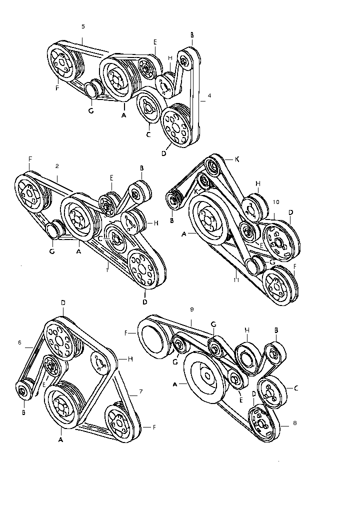

Tere. Kas kellelgi on või teab, kus netis on passat b5 1,9 81kw genekarihma asendist pilti? Ette tänades Siim.

Peaks SIIT üks variantidest olema. Kui täpsemalt teaks mis auto aastaarv ja mootori kood, siis teaks täpsemalt öelda. Võid ise uurida SIIT.
PiltPiltPilt
