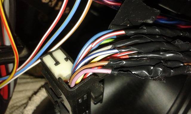

Tervist. Üritan nii hästi lahti seletada kui oskan.
Oman 1990 aasta g2-te, kus on tavaline spido, tahhoka asemel on kell. Golfil on CE2 juhtmestik. Spidosse läheb ainult 1 pistik 14-ne juhtmega.

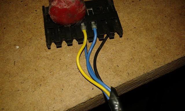

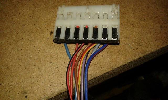

Tahan paigaldada nüüd MFA spido, kuid spidosse jookseb 2 pistikud(ühes 8 juhet, teises 4 juhet). Juhtmestik muidu CE1 oma, muidu viskaks lihtsalt kaitsmeplokki ümber..
Tahan nüüd teada, et mis värviga millised juhtmed ühendama peaksin, et MFA spido toimima hakkaks?
MFA kangi panin passat b3 oma, mis sobis 1-1le.
Lisan ka pildid juhtmetest. (pole eriti kvaliteetsed kuid ehk abiks)
CE2 kella plokis juhtmete värvid: lilla,pruun,sinine-valgega, punane-valgega, punane-valgega,helesinine,helesinine, heleroheline,heleroheline, punane, kollane, must, hall, kollane-punasega, pruun
MFAsse minevate juhtmete värvid: (valges pistikus 8-pin) helesinine, punane, punane-mustaga, kollane-punasega, pruun, lilla-mustaga,hall-mustaga,sinine-punasega.
Must pistik (4juhet) kollane, helesinine-mustaga, helesinine, must
Pilt See mis peal on, kellaplokiga spido(1 pistik)
Pilt MFA spidosse minevad pistikud.
