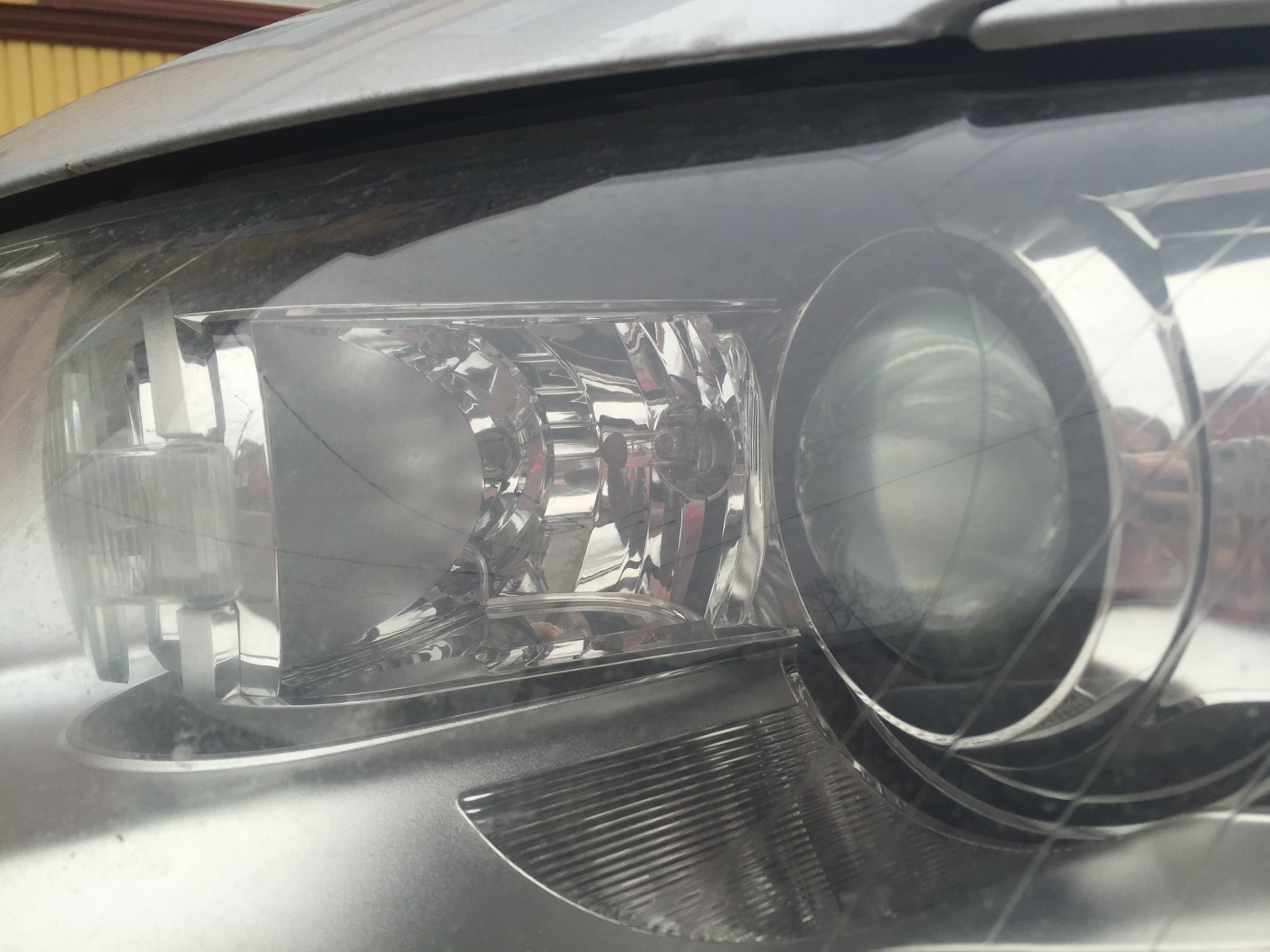

Kas B6 tuli lahti tuleb? Reflektoreid on saada koos luupidega. Ilma kurvituleta B-xenonile istub ilusti, kurvi funktsiooniga on vähe tegemist. Hiljuti vahetasin E-klassi Mercedesel Erinevus uue ja vanavahel on mäekõrgune.
Vana
ja uus
Vana
ja uus

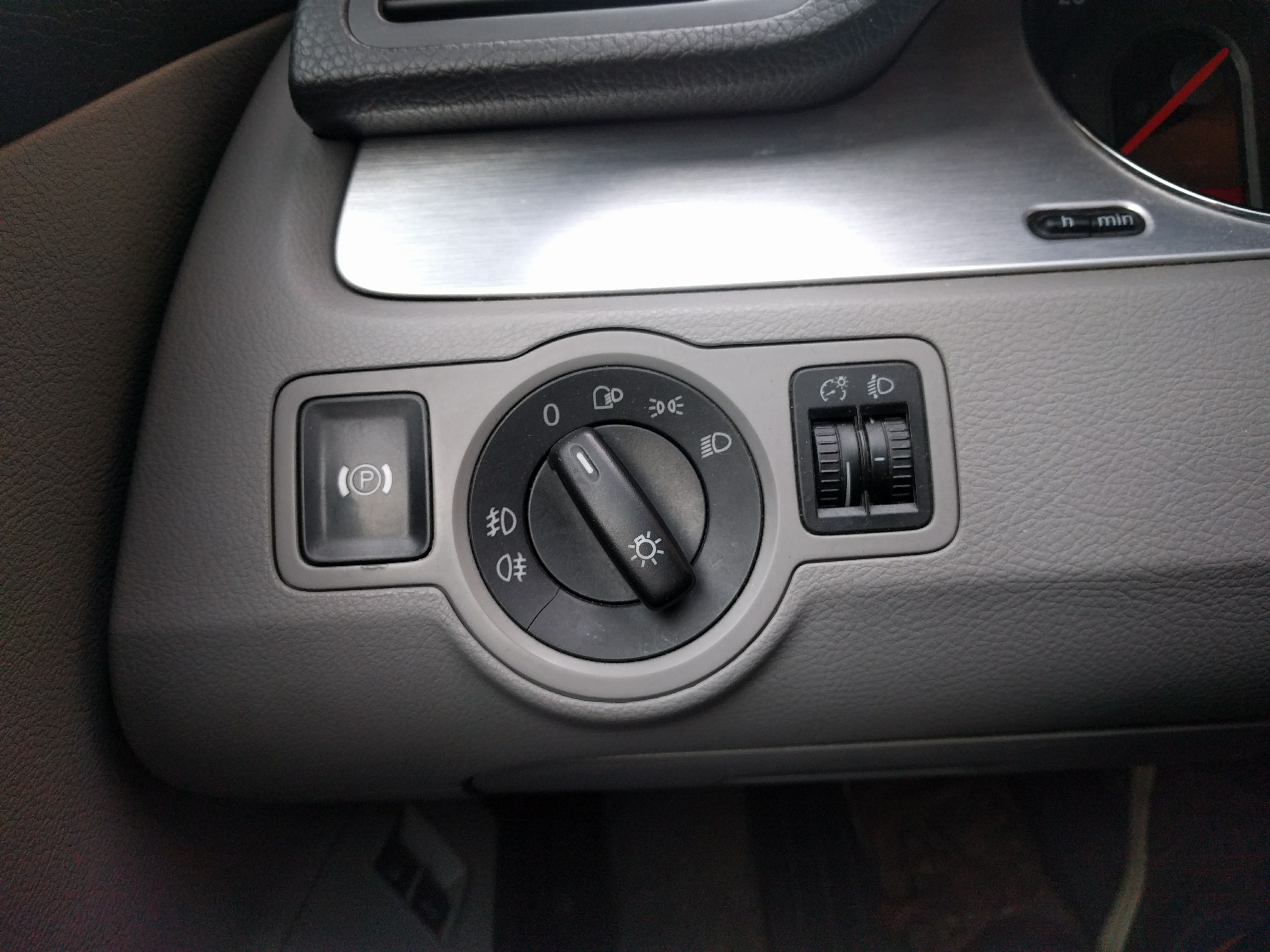

Huvitav on see, et armatuuris on kõrgusereguleerimise nupp olemas. Kas keegi on eelnevalt sel juhul vastupidise vahetuse teinud ?R36 kirjutas:Uued tuled ja pool juhtmestiku ringi teha, sest lisada tuleb jämedam juhe kaugtuledele. Samuti lisada manuaalne kõrguseregulaator.
Tehtav alati.
Juhtmestiku vahetus eriti huvipakkuv ettevõtmine ei tundu kahjuks.

Kindlasti mitte pole tehase xenoni puhul. Pigem on see armatuuri valgustugevus.

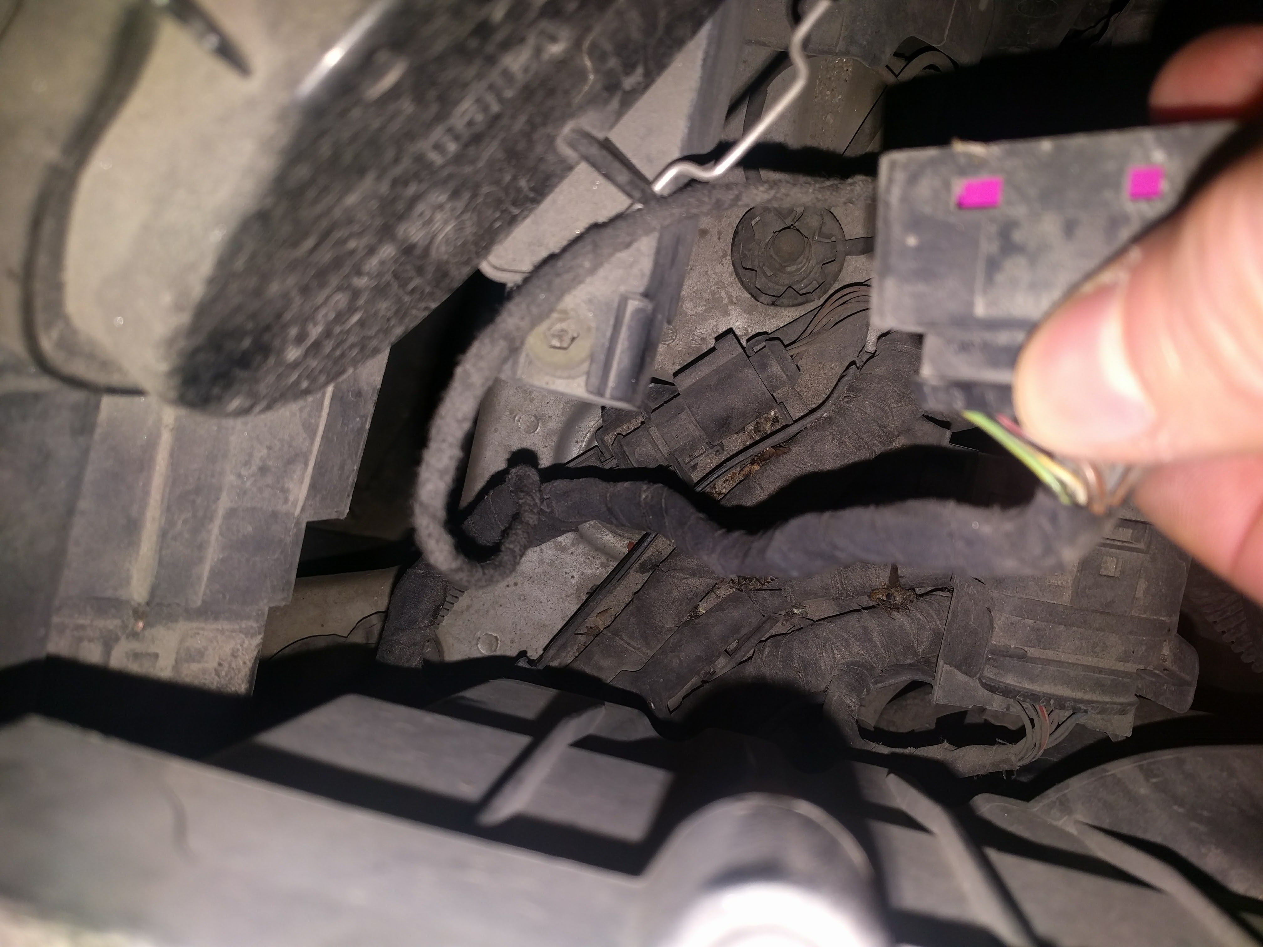

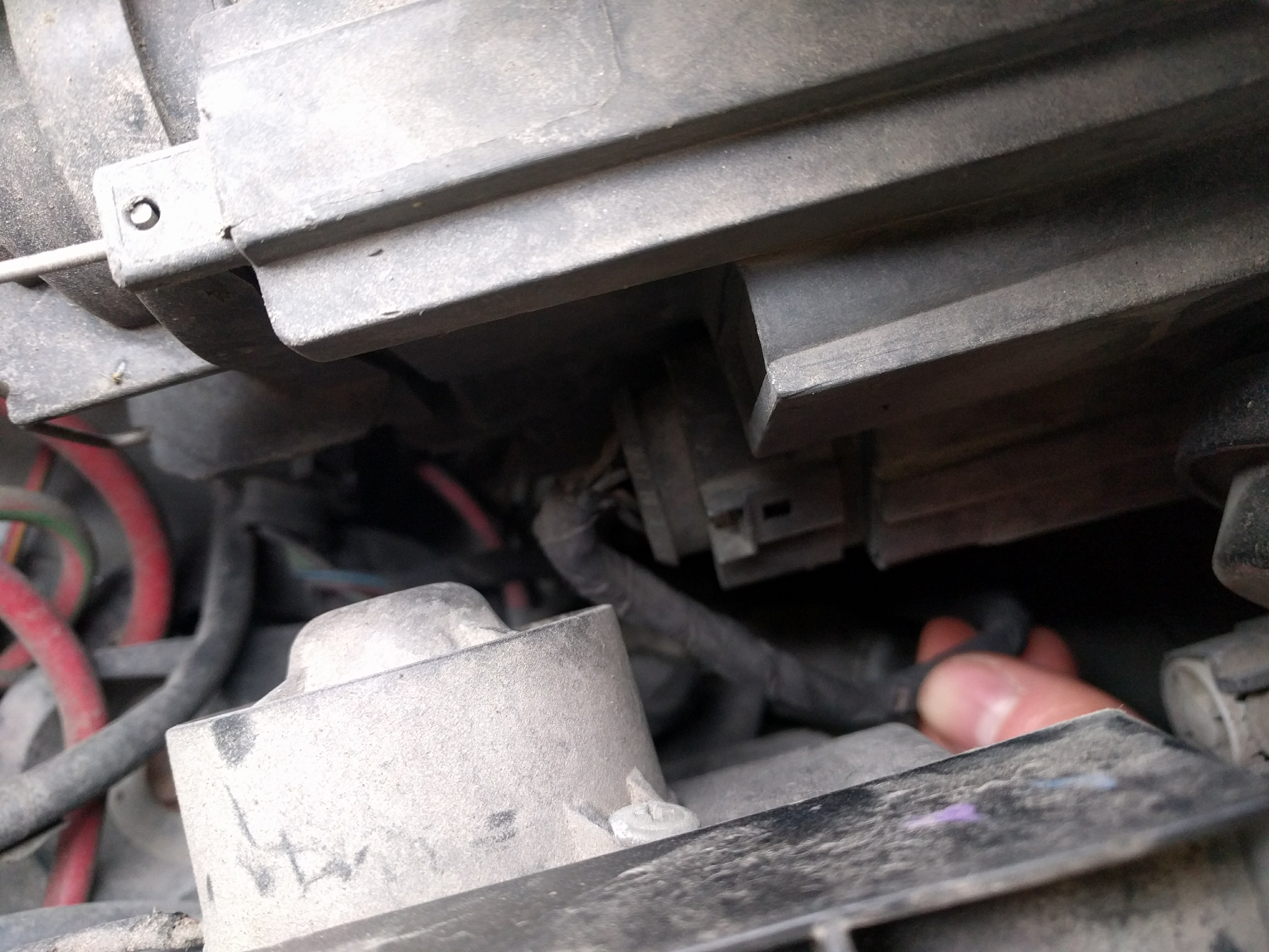

Armatuuris selline valik:R36 kirjutas:Kindlasti mitte pole tehase xenoni puhul. Pigem on see armatuuri valgustugevus.
Kehv pilt aga tule juhtmed/pistik tunduvad originaalid olevat. Liituvad paarikümne cm pärast ülejäänud juhtmekimbuga.

Re: B6 xenon tulede vahetamine halogeenide vastu
Siin on midagi kahtlast.
Viskad ehk PM kirjaga mulle oma VIN ja vaatan järgi, mis tehasest olema peab.

Kui regulaator salongis, siis 99,99% tegu siiski isepandud xenonitega (vb. ka sealt kehv valgustatus?...kas neil läätsede vahe pole halogeeniga?). Ja seda origin. laadset riideteipi saab küll pea igast norm autotarvikute poestv.kadastik kirjutas:

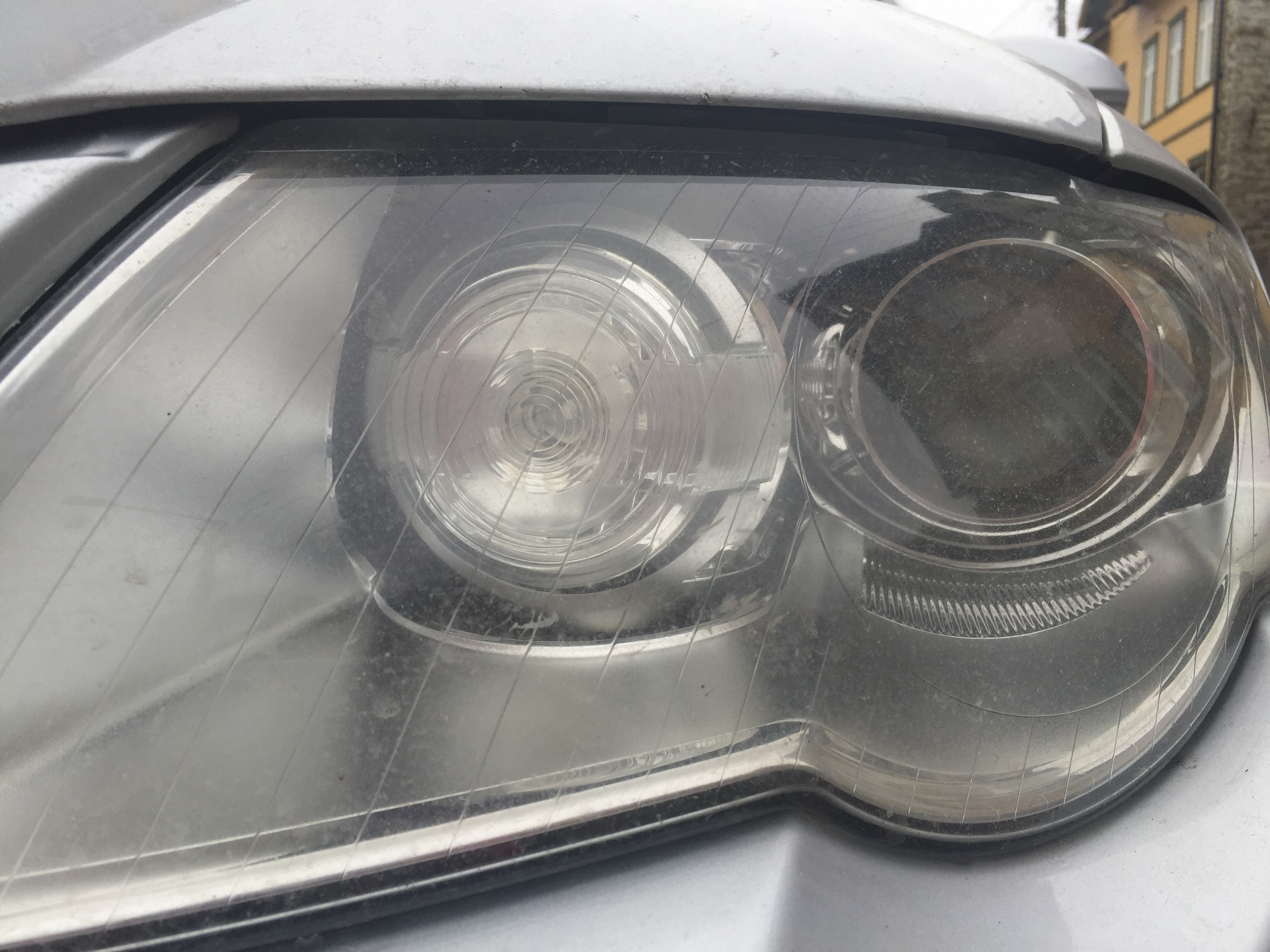

VIN koodi järgi tuvastatud, et tegu on tehase haloogeen tuledega. Vaja on nüüd vaadata, miks valgustus kehv. Ehk teed veel pilt tuledest üldises plaanis.

Noh, siis on tegu xenontulega ikka. Ilmselt siis mitte tehasest. Tekib kohe küsimus kas auto käivitamisel tulede valgusvihk oma üles-alla tantsu teeb? Kui ei tee ja valguse lõikejoon jääb madalale, siis on xenoni paigaldus poolik ehk?

Jäi silma asjaolu, et ca 15m pistikust kaugemalt tuleb juhtmekibust välja üksik isoleeritud juhtme(paar), mis liigub mööda esikannelt(kinnitatud nipukatega?!) teise esitule juurde, kus samuti 15cm enne pistikut juhtmekimbuga ühineb.
Asi kisub ikka sinna suunas, et xenonid on isearetatud. Kas tulede pistik on neil samasugune, ehk on võimalus kellelgi garaazis seisvat tuld proovida?

Tuled on kindlasti isearetatud, kuid vaadates pilte, mis PS saatsid, siis on kõik vajalikud klemmid oma positsioonil. - Ehk järelpaigaldus tundub olevat väga korrektne.
Xenon ja mitte-xenon pistiku erinevus on 10vs.14 klemmi halogeeni kahjuks.
Ei oskagi hetkel seisukohta võtta, mis edasine tegevus olema peaks.

Minu jaoks teema ammendanud. Tuli välja, et tuled olid ise aretatud ning nende tööks vajalik plokk puudulik(mis reguleeriks kõrgust, võimaldaks kaugtuledele lülitada ning kurvitule funktsiooni juhiks). Nüüdseks uued (originaalipärased) halogeentuled kaasfoorumlaste abiga ees ning pilt selge.
Kes soovib enda autole bi-xenone aretada(koos õige ploki ja juhtmestikuga) siis võib minu käes tuled ära osta. Hea pildi saamiseks tuleb tõenäoliselt reflektorid ära vahetada, kuid ülejäänud osa peaks töökorras olema.
