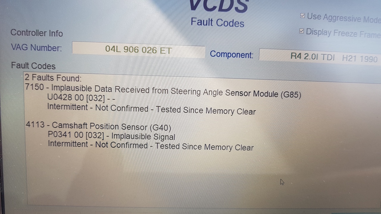

Passat B8 käivitab kehvalt.
Lugemata postitus Postitas zorro25 »
Et, siis selline error, millest ma peaksin alustama? Pihustid ja pumba andmed väga head, immo ka õnneks polnud...
Öeldi, et nukkaandur, kui ma ei eksi.
Postitusi: 3778
Tänanud: 846 korda
Tänatud: 129 korda
Ma alustaks käivitus probleemiga sellest G40 nuka andurist.
Peab uue tellima, mis oleks selle anduri art nr.?
