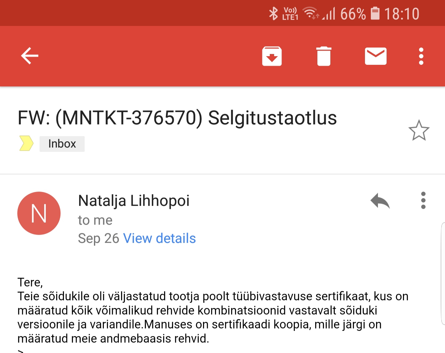

Ametlik vastus:)
Et mul on pool seda probleemi B7 Passatiga. Samas ülevaatus detsembris, ehk 17 nii või naa all. Aga põhimõtteline küsimus.

B8 rehvimõõdud ja Maanteeamet
Ei aita isegi see kui rehvimõõt on uksel või luugil.
Mnt: me ei oska öelda miks on konkreetne rehvimõõt luugil aga alla need ametlikult ei lähe.
