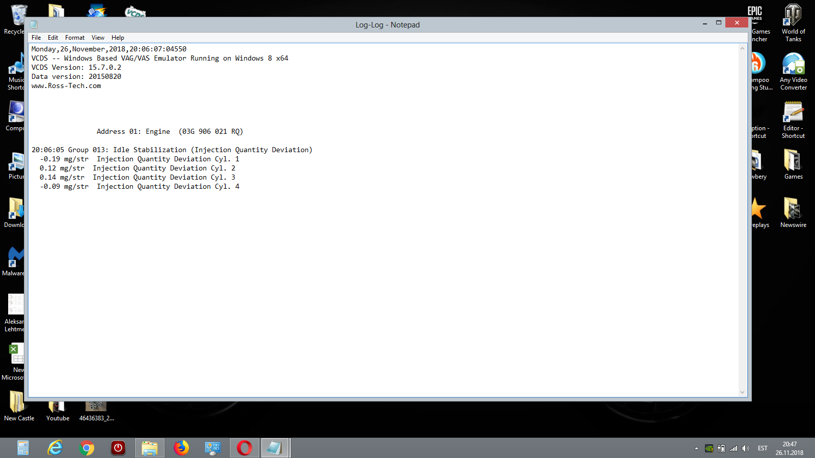

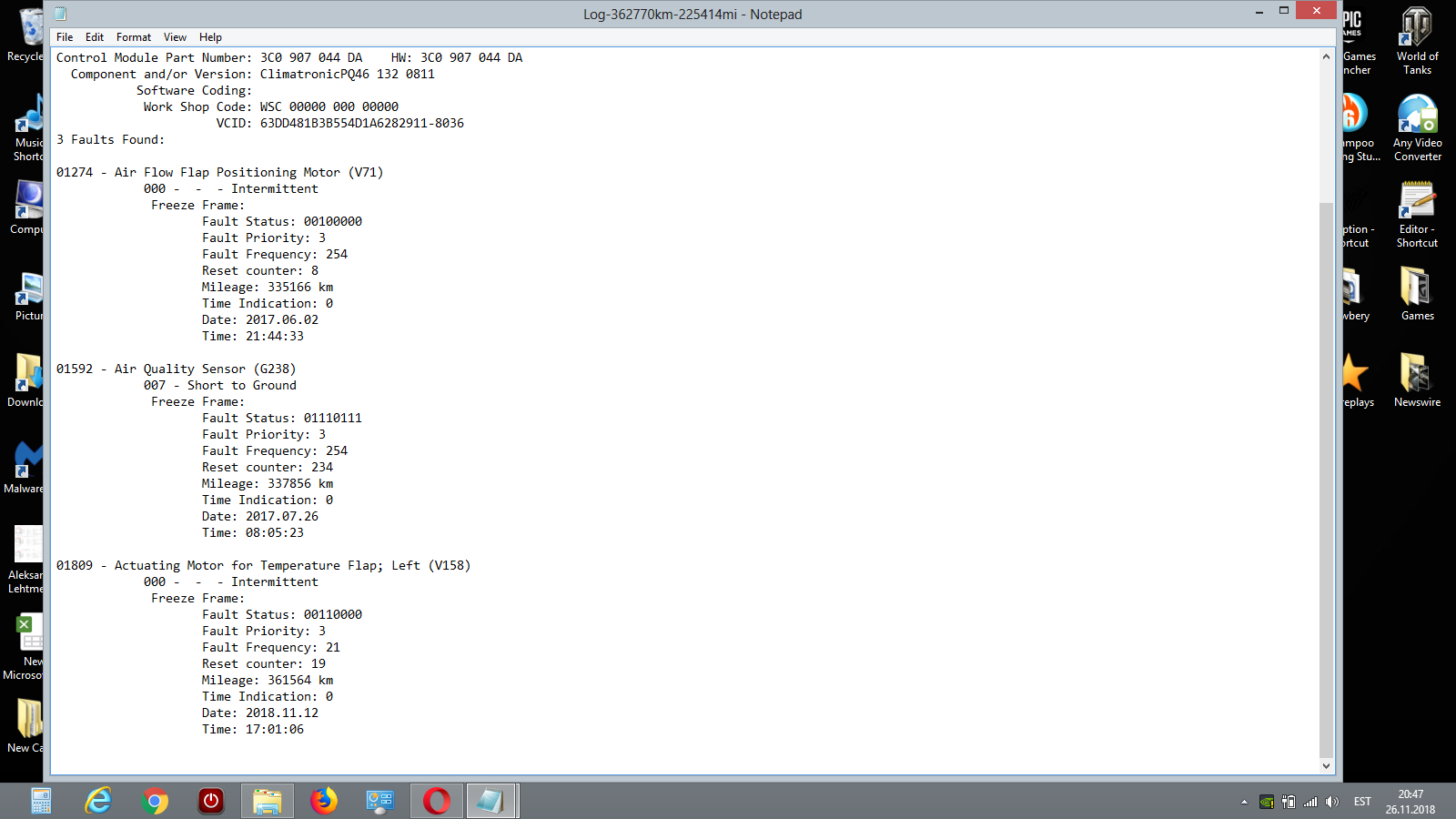

Tänan kasutajat Miilits kes organiseeris mulle kaabli.
Sai uuritud ja puuritud ning tulemus selline:
Screenshot (3).png (150.16 KiB) Vaadatud 8964 korda
Screenshot (4).png (149.75 KiB) Vaadatud 8964 korda
Nüüd sain teada miks selline vilgas elu armatuuri all käib. Mingi õhu suunaja mootor vist läbi jne.
Aga pihustinäitude kohapealt kellegil mõtteid?

Postitusi: 3596
Tänanud: 799 korda
Tänatud: 113 korda
2008 aasta Passat võbiseb
Pihusti näidud veel päris head.
+- 2.5 või midagi olid lubatud kõrvale kalded.
Mul on üle 2.5 olnud ühel silindril. See oli siis kui tundus et üks silinder ei taha tööd enam teha. :D
Mäletamist mööda kuni 0.5 ideaalsed. Kuni 1.0 enam vähem, Üle 1.5 vajaks vahetust. Pekkis pihusti jookseb ilusti 2.99ni ära.
volkar
Postitusi: 1130
Liitunud: 22 Okt 2010, 18:50
Auto: Passat B6
Asukoht: Võru
Tänanud: 28 korda
Tänatud: 34 korda
rSto kirjutas: 26 Nov 2018, 20:41 Tänan kasutajat Miilits kes organiseeris mulle kaabli.
Lausa 2 tükki, alles nädalavahetusel vahetasin ühel b6-l täpselt samad klapid.
