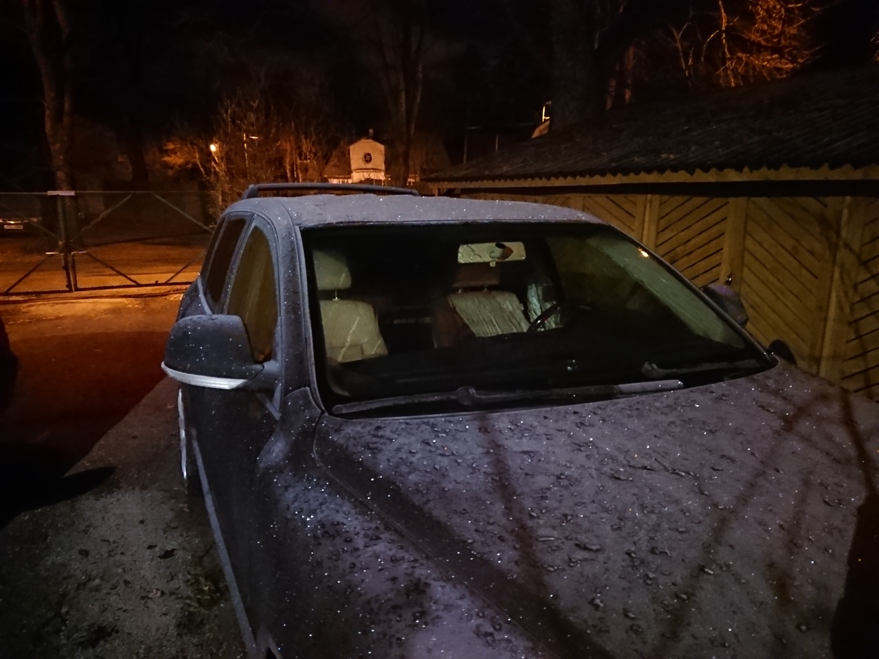

Sai eile pisut külma ka lõpuks.
-7 kraadi ning 30 min eelsoojendust:
Juht omalt kohat teed ei näinud.
jJanno

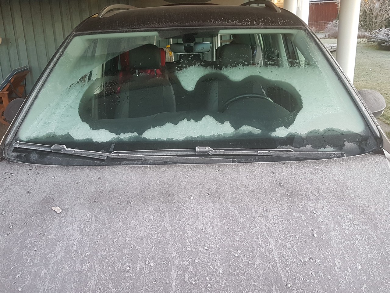

-2 ja 25 minutit. Siseõhult lülitas ikka välisõhu peale.
Jussikesel õigus. Ei sula päris hangest välja poole tunniga. :D
