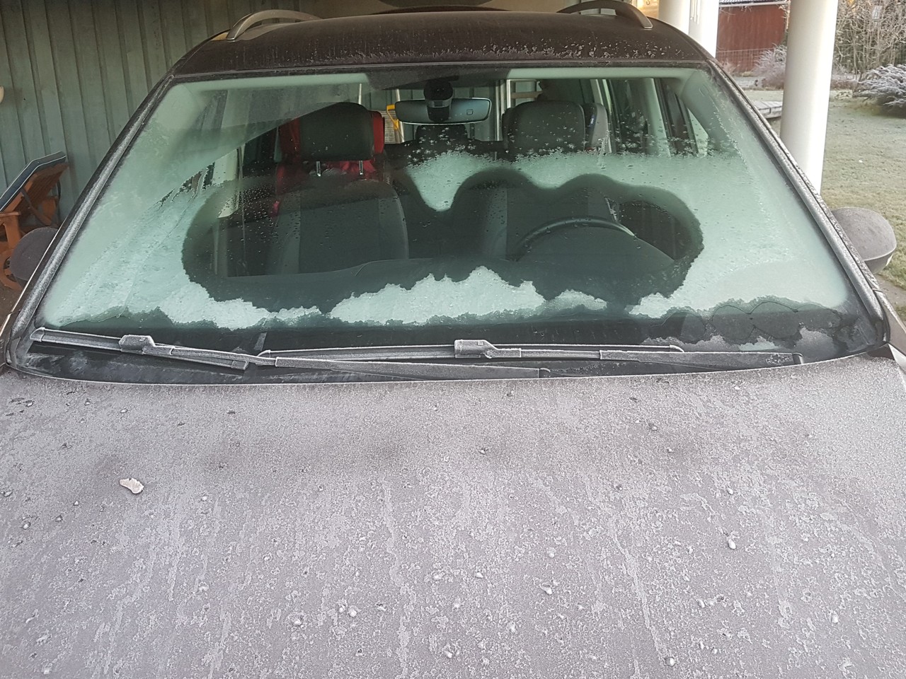

Weba golfil 30 minutit.
Postitusi: 3622
Tänanud: 800 korda
Tänatud: 116 korda
Webasto ja ventilaatorid
-2 ja 25 minutit. Siseõhult lülitas ikka välisõhu peale.
Jussikesel õigus. Ei sula päris hangest välja poole tunniga. :D

Tegelikult mõjutab kõige rohkem asja weba kw-d. Mäletan et Touran oli mul alati peale eelsooja soojem kui Passatid, kuigi salong oli jupp maad suurem.
