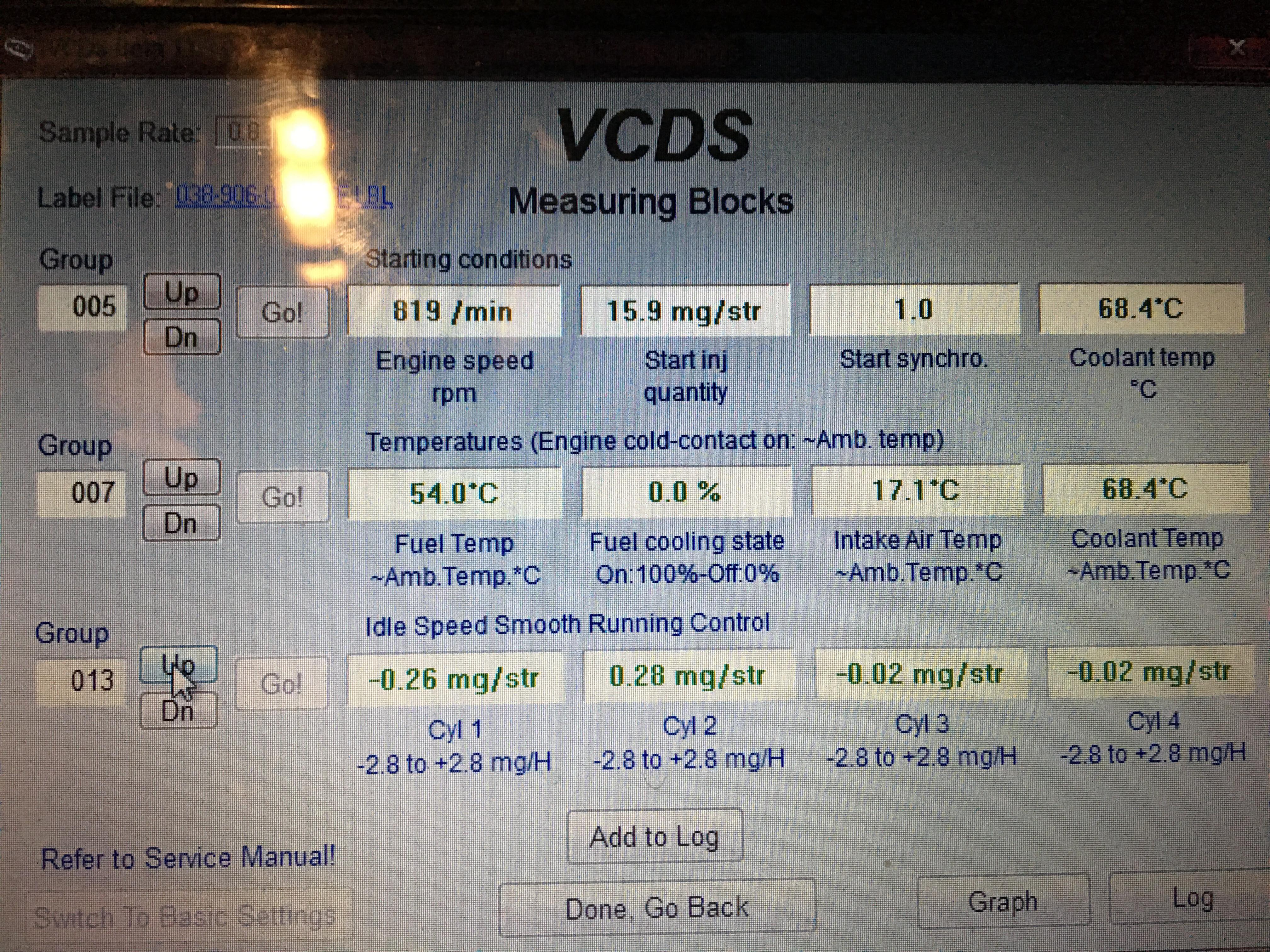

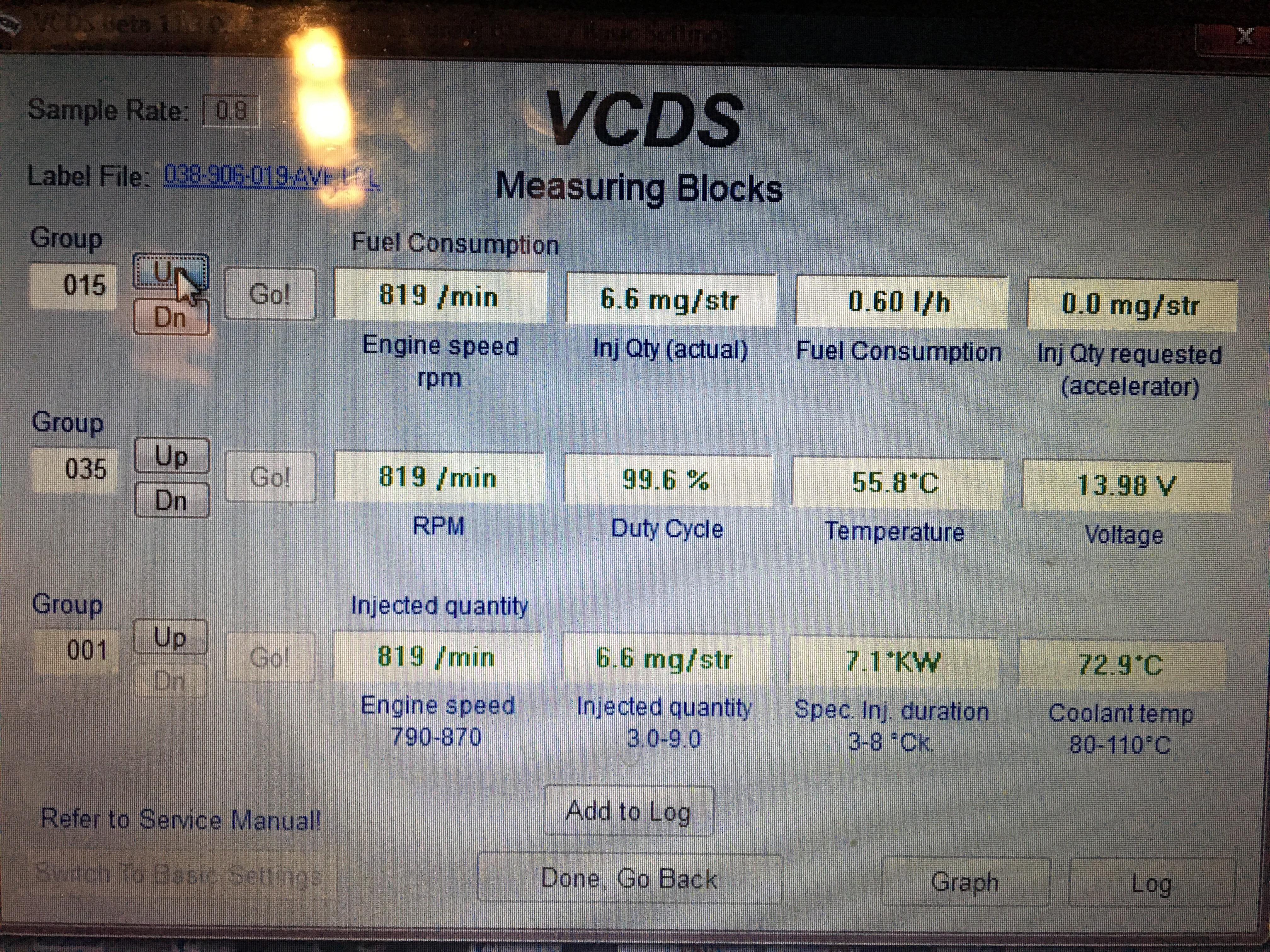

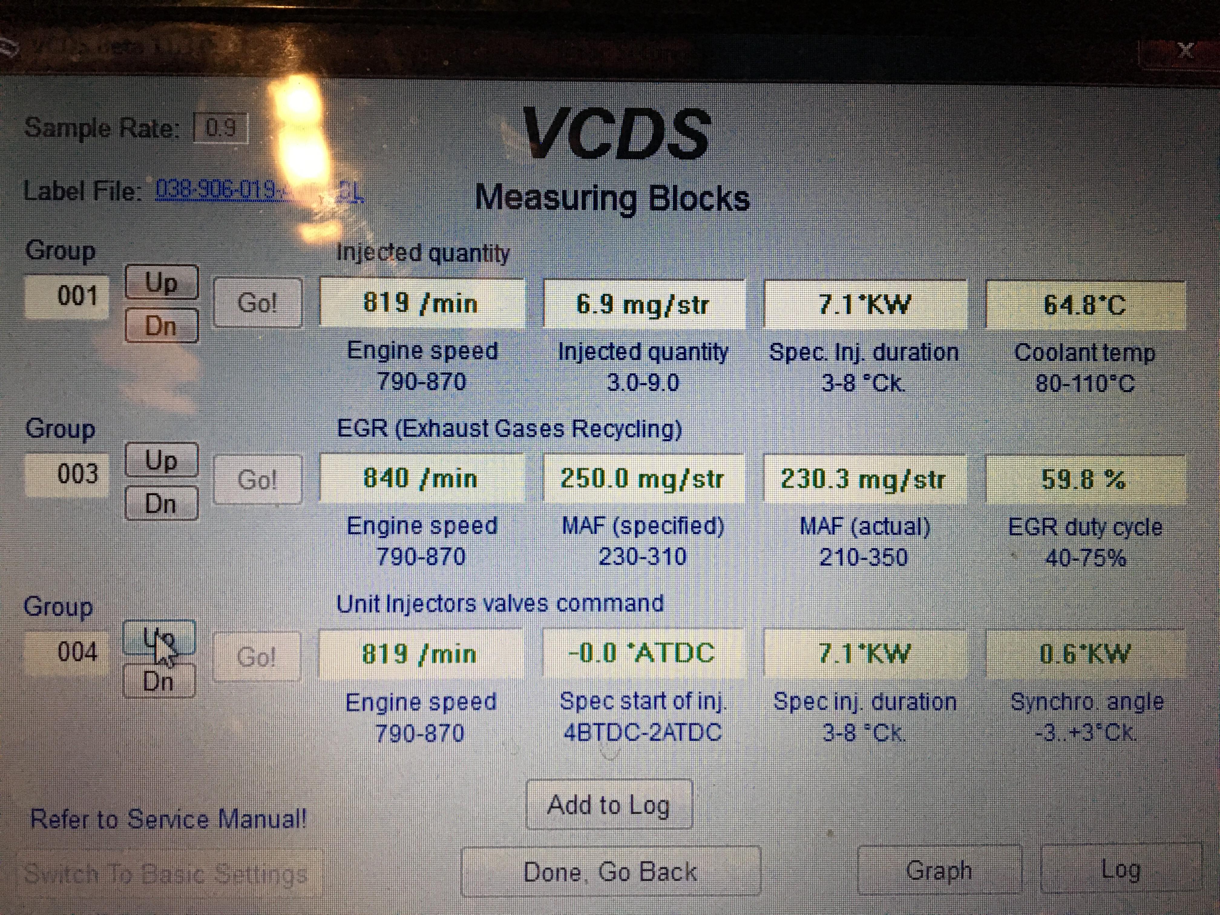

Veakoode ei ole, MAF on puhastatud, parameetrid on normis ehk etteantud vahemikes

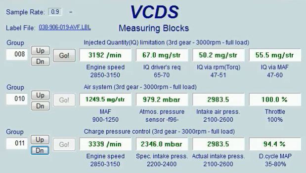

Siit tundub kõik korras olevat, lisaks filmisin ka neid parameetreid kus oli 3000rmp ja 3rd gear full throttel (viimane pilt), seal jäid ka kõik etteantud vahemikku.
