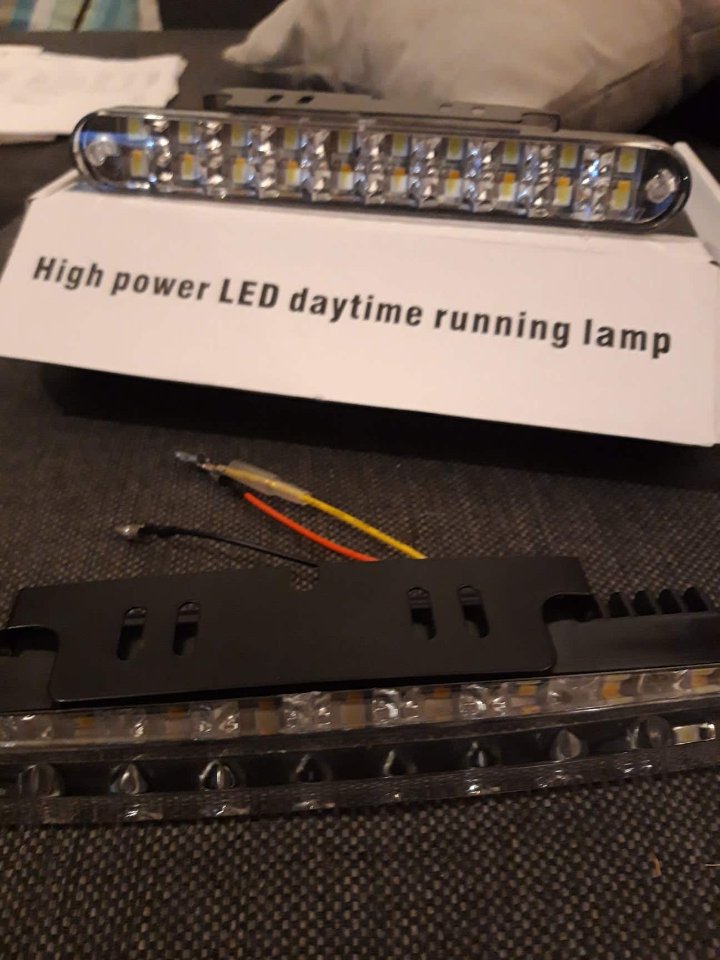

Tere soetasin endale päevasõidu tuled aga kuidas neid ühendada lambist tuleb kolm juhet välja kollane,punane,must .

Mass, pidev pluss ja süüte vms pluss?

Pakun, et kollane juhe on toiteks kollasele/oranžile led-ile, punane on toiteks valgele led-ile ja must on mass. Seega kollane jäta mängust välja, või kui tahad politsei tähelepanu, siis ühenda suundadega.

juhendit pole seega must mass punane toide aga kas peab toite juhtme vahele kaitsme panema ja kui suure ?

No, kas kodus mingit vooluallikat (akut) pole, et kindlaks teha, mis värv mis tule süütab?
Päevatule voolu võtaks ikka olemasolevast parktulest?

Pigem pakuks mass pluss ja lülitus. Ehk kui lähikad peale panna siis päevakas peab ära kustuma või dimmerdama.

Prismas müüdud sarnastel tulukestel oli kollane suund, punane drl toide ja must mass. Samasuguse välimusega ja samasuguste klemmidega tuled.
Aga jah, kiireim viis kindlat vastust saada oleks akult katsetada.

Omal on Passat b6 kuhu siis see kollane juhe ikkagi ühendada et kui pimeda saabudes kui lähituled sisse lülitada et päevatuled ära kustuks

Sellist varianti tõenäoliselt polegi, et kuhu ühendada. Kui õigesti teha, siis peaksid vedama kuskilt süütega kohast päevakatele toite peale. Samas selle ahela peaksid katkestama releega, kui pooled/täied peale keerad. Kui see jutt sulle juba raketiteadus tundus, siis parem vaata mõni elektrik.

kontrollisin otse aku pealt kollane juhe kui ühendada siis põleb kollane valgus nii et see tuleb mitte ühendada

Seda ma ju ütlesin, et kollane juhe on kollaste led-ide tarbeks (ilmselt suuna jaoks mõeldud). Kui tahad, et lähitulede süttides päevakad kustuvad, tuleb releedega mässata (või otsida kas tulede pealülitil on päevatulede klemm)

B6-l on juba keskelektri ploki kaudu igasugune värk, pole seal lülitil enam mingeid klemme.
