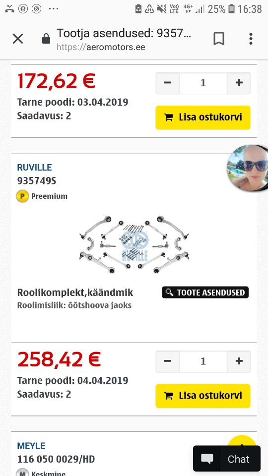

Väga hea kokkuvõte. Lemförder jah vähe kallis. Ei näe mõtet kuna auto pole enam uhiuus. Odavat ka ei julge ega tahagi. Mehaanik laitis ka kõik tundmatud odavad maha. Pole nii rikas et osta odavat asja. Mõte siiski jäänd vahetada kogu sild välja kuna kui 2 kuuga läinud 3 asja läbi siis ega teistelgi pikka pidu pole. Silma jäänd selline esisilla komplekt.... kas tasub või ei?

Ruville on ka teada-tuntud bränd, mille kohta vist ei oska midagi halba öelda.

Arvan et jääb siis ruville hetkel kui keegi otseselt oma kogemustest halba ei oska tuua?

Tellisin täna ruville esisilla komplekti. 218€. Eks varsti selgub kas oli viga või ei.
