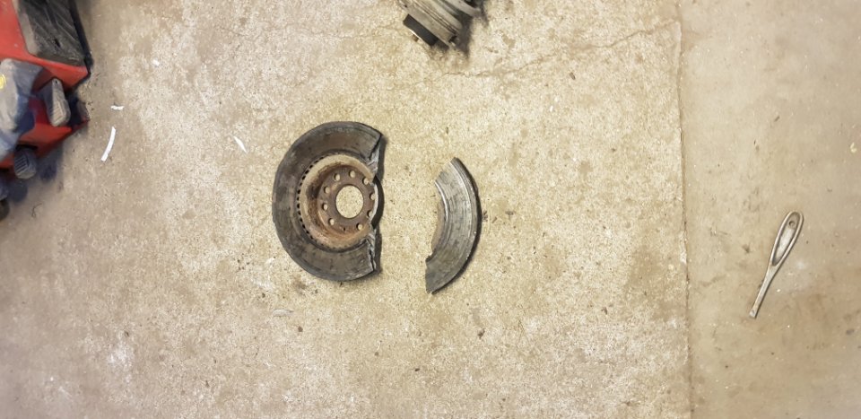

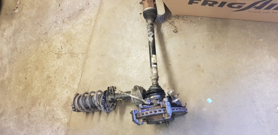

teet82 kirjutas: 12 Dets 2018, 18:50 Panen siia pildi sellest kelgu poldist, valge ollus on alumiiniumoksiid, mis seda polti kinni hoiab augus. Poldi pea peaks olema all, see murdus ära küljest koos paari tiiru keermega. Nagu näha, siis keermega kelgu sisse läheb väga väike osa poldi pikkusest, ülejäänud osa on ilma keermeta alumiiniumi sees ja kinni mädanenud sinna. Õnneks puurima ei pidanud, kuumutasime alumiiniumit poldi ümber ja sobiva raudpulgaga sai polt koos kelgu ja kettaga välja löödud august, murdunud poldi otsa pihta lüües.
Sul läks siis hästi kui nii kätte said. Ma tegin kuumutades näpuka ja see läks mulle maksma uue veovõlli otsa kuna kumm sai viga. Lõpuks tuli ikka raip välja puurida.
nuut oli nii kõvasti rattalaagris kinni, et tõmmitsad reaalselt murdsid vana piduriketta kildudeks.
Päeva lõpuks originaal kelk läks vanarauaks ja asemele sai doonori jupp. Pool telge sai alt seetõttu võetud, et oli plaanis nagunii uus amordiring alla panna. Hinge jäi nüüd vaid kriipima küsimus ega kogemata rattalaager kuumaga per*e ei läinud. Homme pikem sõit, siis saan teada :mrgreen:
