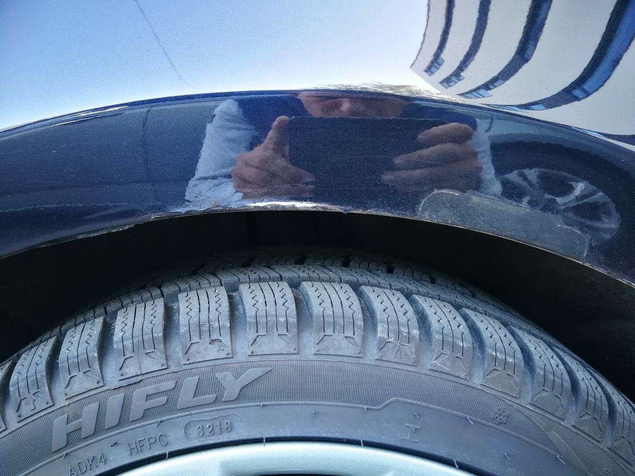

Küsimus, et kas keegi siit tegeleb ka väiksemate keretöödega või ise teinud lihtsalt või kusagil lasknud teha?

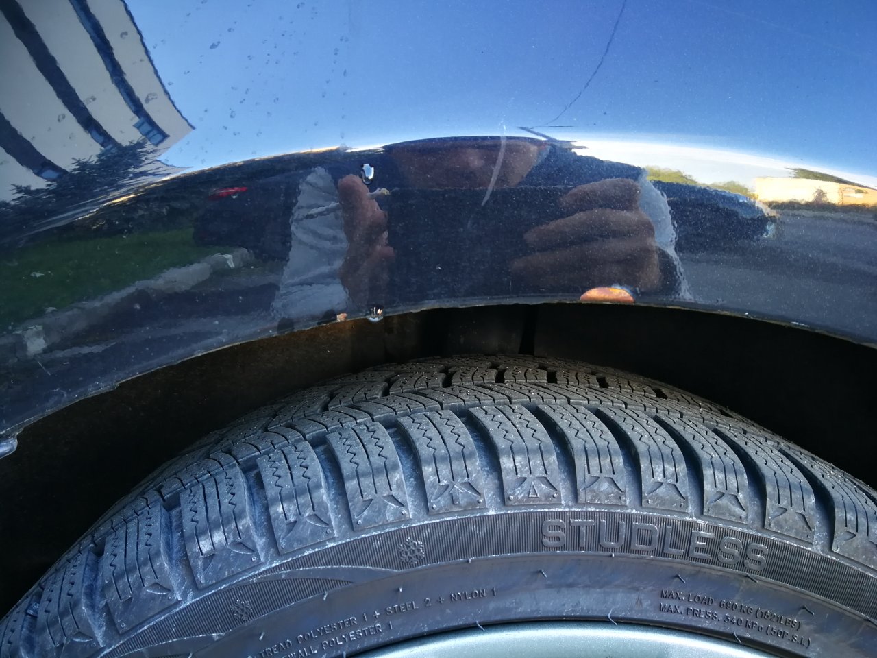

Probleem on tagumised koopaääred nagu vahest ikka neil autodel.
Juhipool juba eelmine omanik midagi teinud:
Kunde pool hakkab kooruma värvi :

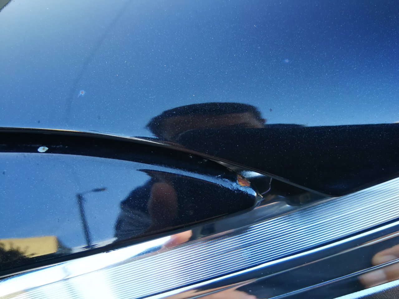

Ja esitiiva nurgas kergelt värv lahti:

Kui pikalt tahad pidada, oleks mõistlik tiivaraared ära vahetada. Vanad maha saaks korraliku roostetõrje teha ja sisemise rattakoopa korda. Kui seda mitte teha on ilusast autost rõõmu aastaks heal juhul kaheks.
Kui ma Hondadega tegelesin, oli selle margi must lammas Türklaste valmistatud sedaan Civic. Kuna ondajeedele b osa plekke ei pakuta just palju, oli tagumiste tiibade remondiga suht nutune, kunas esinduses maksis terva külg auto hinna. Odavaim lahendus oli Ars autokeskuse pakutav lahendus.
http://www.autoteenindus.com/autoteenin ... a-vahetus/
