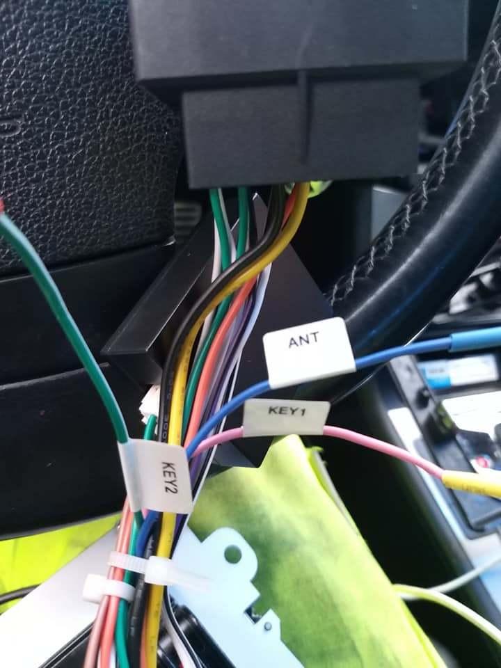

Tervitus, oskab keegi öelda mis juhtmega ühendada key1 ja key2 juhtmed mis soetatud androidil , autoks passat b6....eelmine makk oli RCD300

mis pin 1 ja pin 2. Nn android makk võib tahta sisselülitamiseks süüdet, Viimast aga tehasemakil pole (lülitatakse üle can-i). Sellisel juhul pead ise leidma koha, kust nn süütevool saada. VÕta aga mõlemad skeemid kõrvuti ette ja vaata mida saad kasutada ja mida ei. G5-l sai vist sigaretisüütajast see juhe toodud. Oli ka enne mind mingi aftermarket vidin sisse pandud, mis siis kunagi välja ei lülitanud, kui ei näppinud.

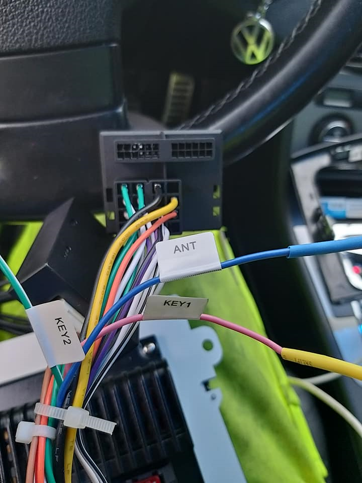

Täpsustaksin kuna eelnevalt sai kiirustades kribatud :)Androidi juhtme kimbus olevad key1 ja key2 juhtmed tarvis miski autos oleva juhtme külge kinnitada et roolil olevad nupud saaks üldse häälestada, et millise juhtme külge ühendada, on kokkupuudet olnud kellegil androidi paigutamisel ? Android toimetab väledalt kuid jh roolinupud veel toimima vaja saada...

Arvad tõesti, et maailmas on ainult üks tüüp juhtmeid ja androide?
Kui mingit abi loodad saada, siis pane kasvõi pilt juhtmetest ja seadmest. Äkki on keegi sarnasega kokku puutunud.

Makk võtme eemaldamisel end välja lülitab? Kui jah, siis on CAN ühendus autoga olemas. Piltidelt paistab, et maki ühenduspistikus on CAN juhtmed olemas ja teadupärast roolilt juhtimien käib ka läbi CAN-i.
Kerge guugeldus ütleb, et need key1 ja key2 on ühilduvuseks kes-teab-millega ning need ei pruugi antud juhul vajalikud ollagi. Kuniks ei tea täpsemalt mis makiga tegu, ei oska rohkem kosta.

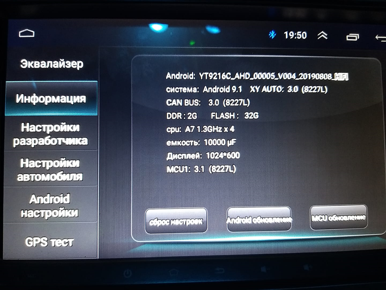

Can bus: 3,0(8227L) näitab jh

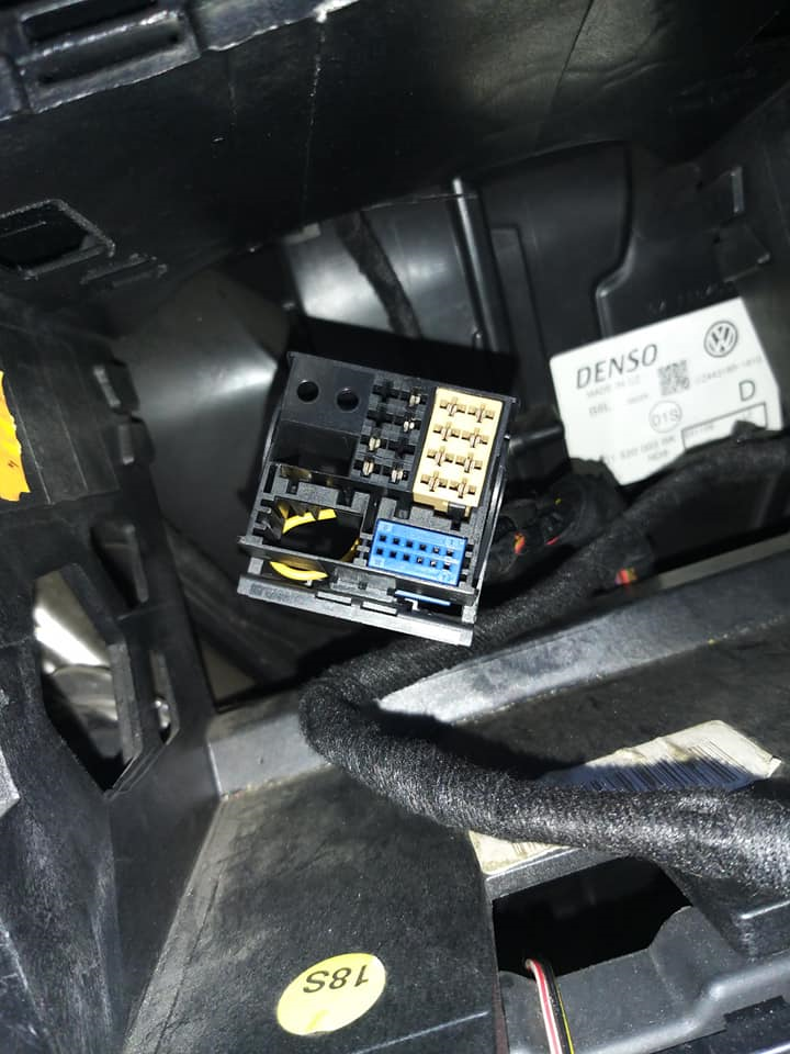

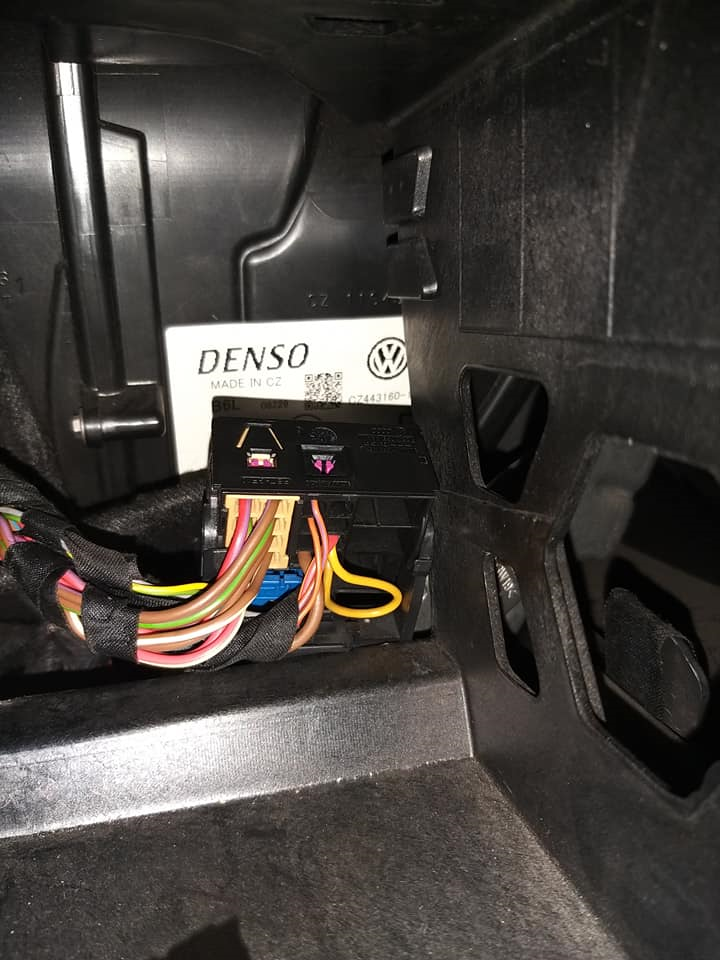

Nagu sulle juba enne mainiti, siis nupud peaksid töötama üle can liini. Sinult küsiti, et kas makk end sisse-välja lülitab kui süüte sisse paned või välja võtad? Sellele isegi pole vaevunud vastama. Kui see töötab (ja ei võtnud minu kirjeldatud kolmandast kohast süüte asendit), siis järelikult can auto ja maki vahel töötab. Seega järelikult su makk ei saa auto nupuvajutuste "keelest" aru. Uuri seda kodulehte, kust maki hankisid. Äkki on mingit karpi vahele vaja, mis VW-ni keele sinu maki jaoks sobivasse keelde tõlgib (kui üldse on võimalik). Vähemalt Alpine, Kenwood või mingile sellisele makile olid nn ülemineku karbid olemas (siis küll ilmselt polnud can veel nii teema).
Passat b6 -le android
Näen pildidlt, et CAN plokk on juhtmete vahel olemas, aga see võib olla vale. Minu teada on neid vähemalt kahte sorti vastavalt auto aastale. Arvan, et sul on see mis sobib alates B7-st.
